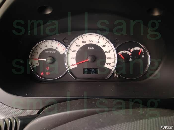

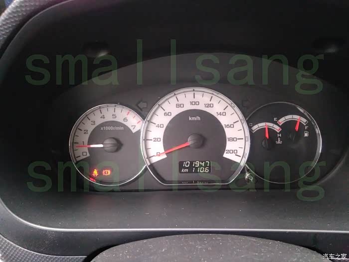

2、今天的总里程数,十万出头,因为冷车原因,怠速偏高一点

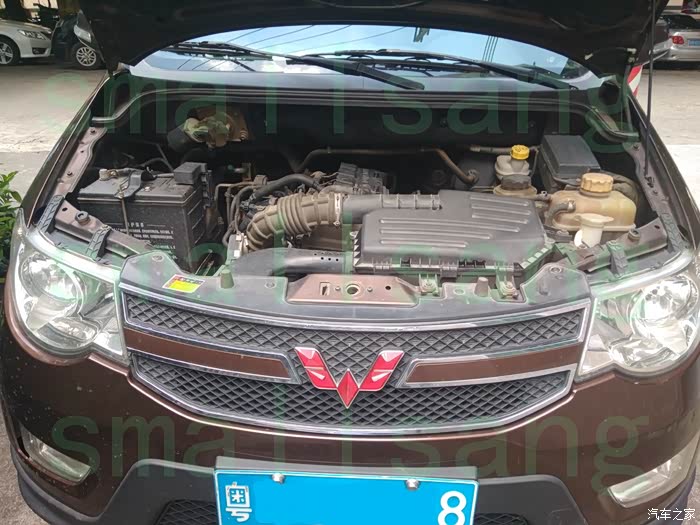

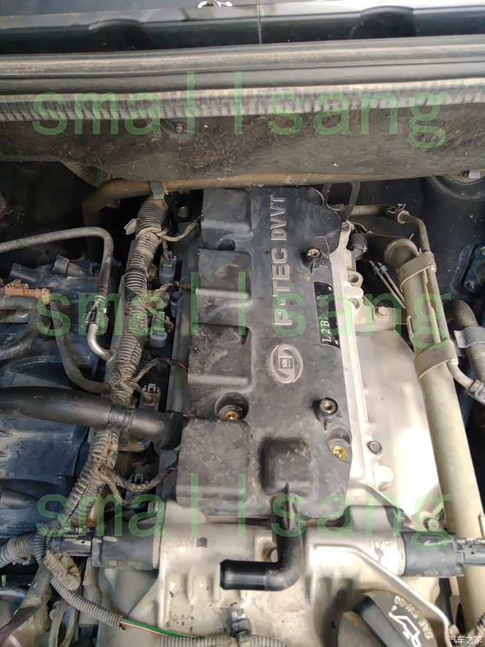

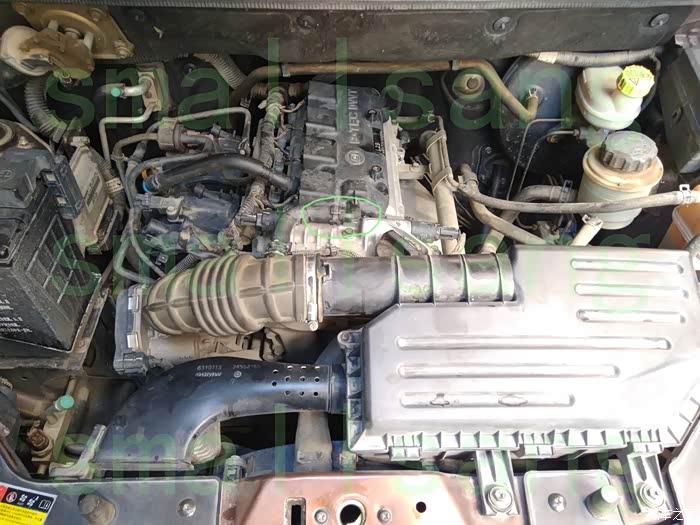

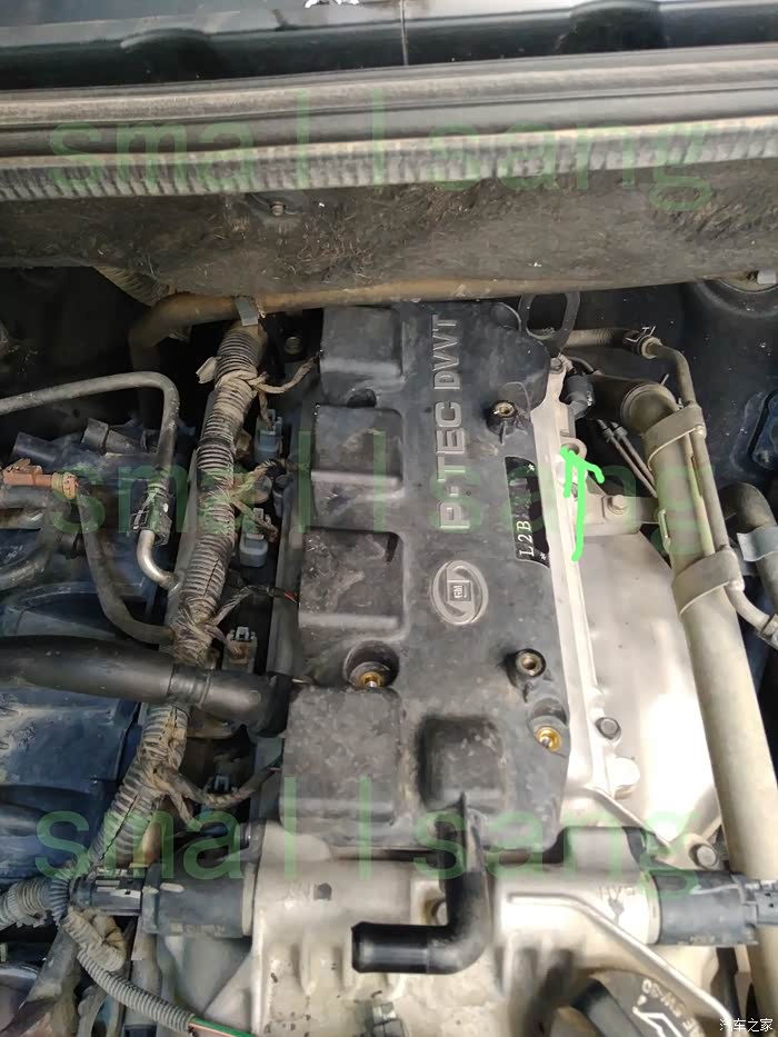

3、发动机舱全貌,这是清洗过的,原车脏得不堪入目

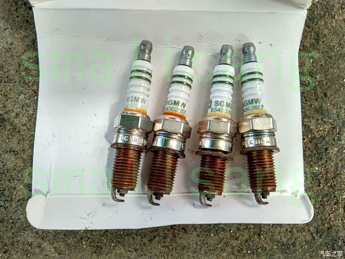

4、某宝购买的火花塞,原厂配件,图为原厂标签,一套四个,因为宏光是四缸车

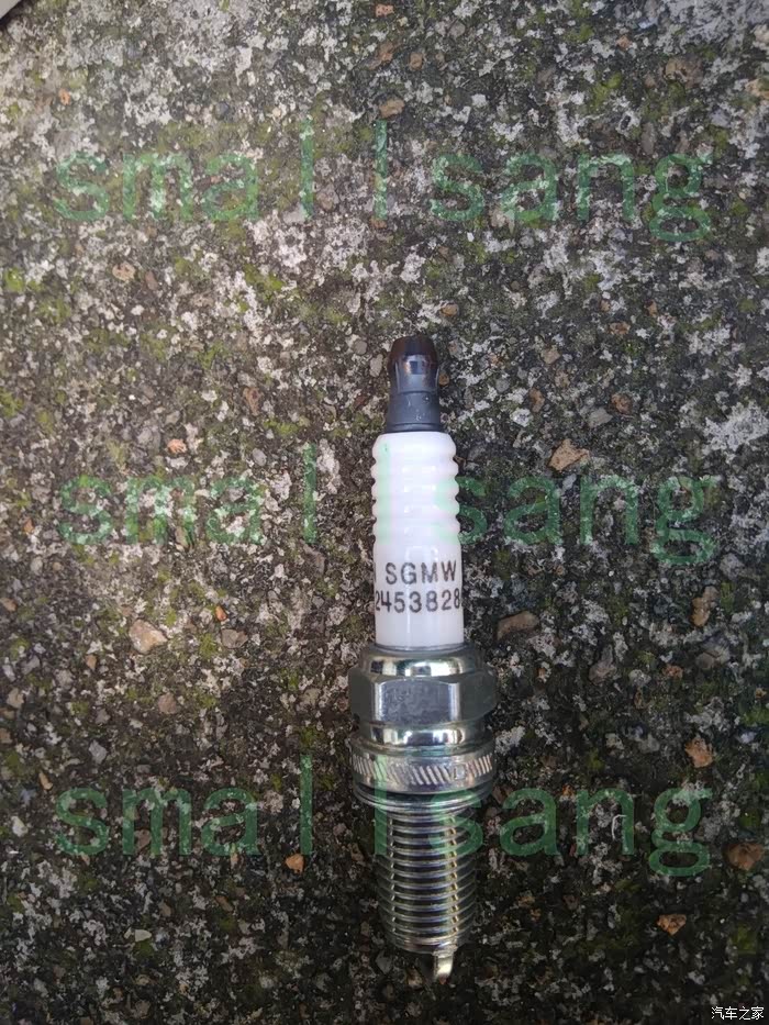

5、火花塞一侧印有SGMW商标和零件编号
6、另一侧印有供应商商标和火花塞型号
7、火花塞合格证!!之前拆过窝的老宏光1.4原厂火花塞是博世配套生产的,这次购买的原厂火花塞是冠军配套生产的,询问了卖家,答复是批次不一样,配套厂家不一样,绝对保证原厂

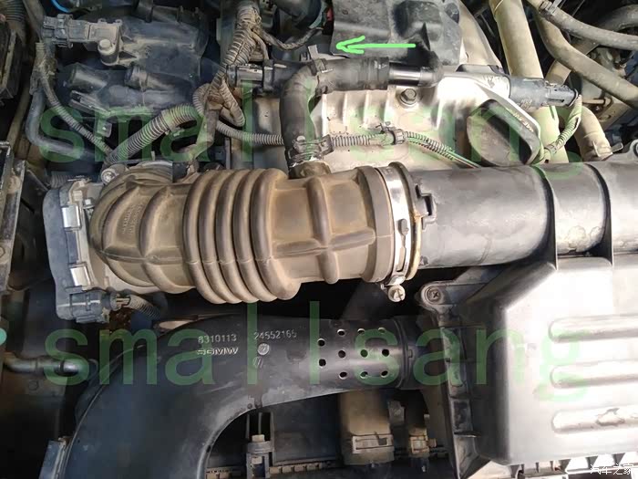

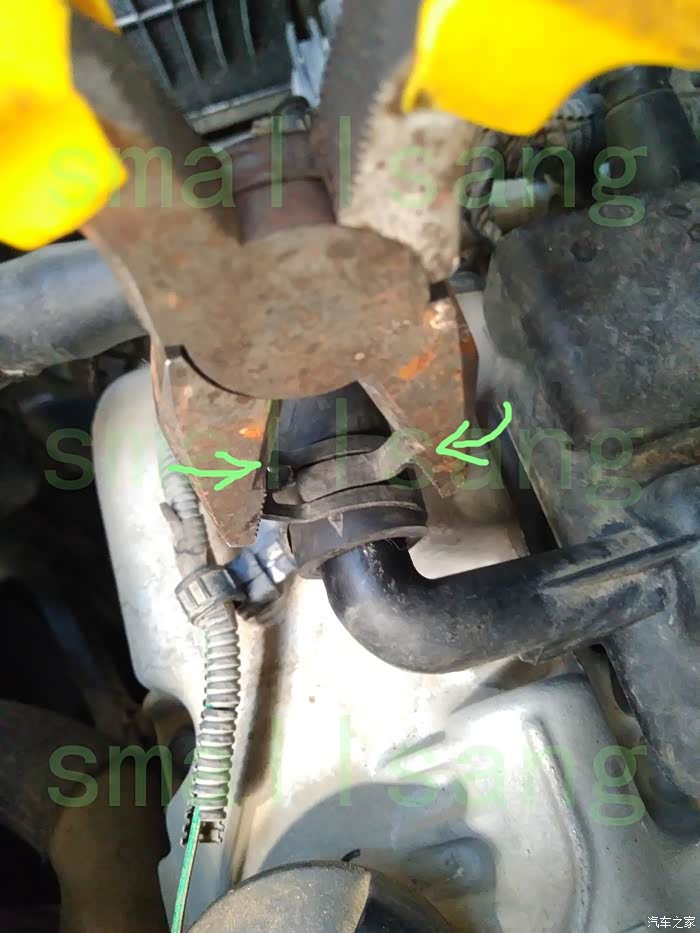

8、拆开曲轴箱强制通风管和点火线圈盖的连接头(图中圈圈所示),具体步骤如下

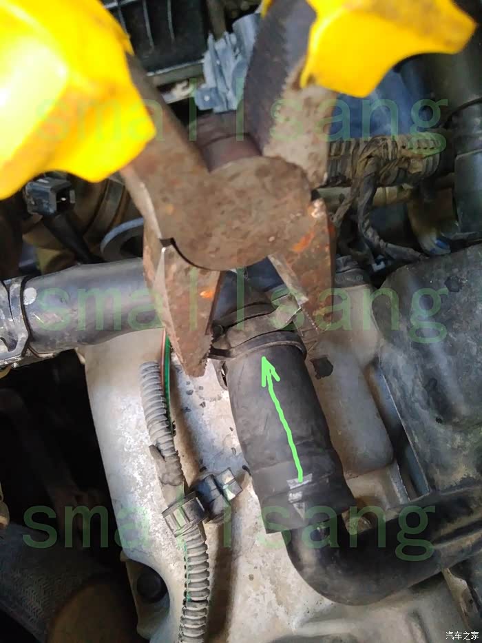

9、如图所示用夹子夹住卡扣上面的卡子,使得卡扣松开
10、如图所示往一侧推开卡扣,然后松开夹子,完成拆卸卡扣
11、如图所示把曲轴箱强制通风管往一侧推开,即和点火线圈盖连接头分离

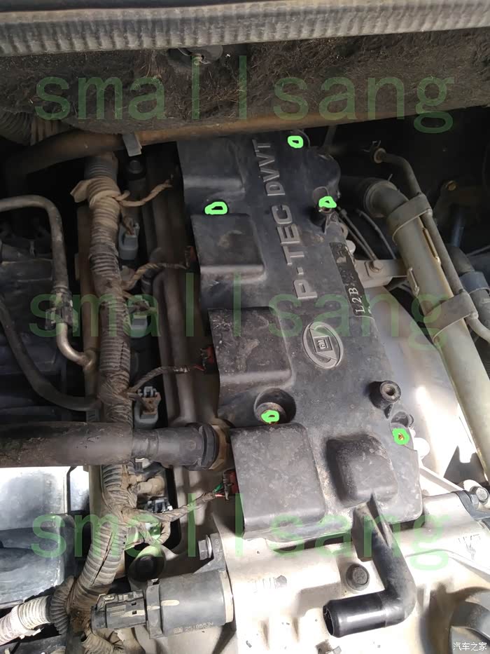

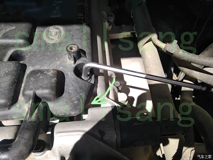

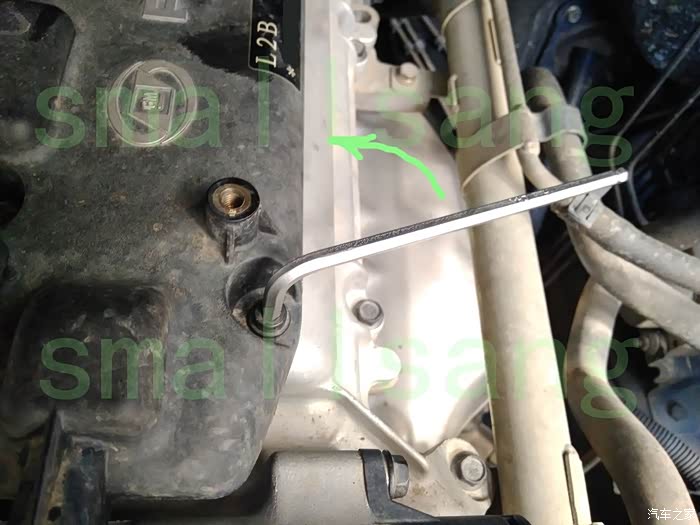

12、接下来拆卸点火线圈盖固定的五颗螺丝(如图圈圈所示)
13、如图所示用内六角工具(5号)逆时针拆下点火线圈盖固定螺丝

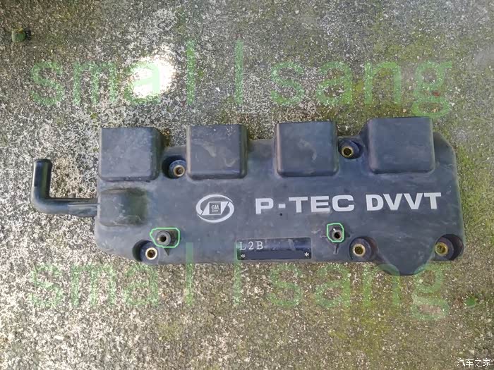

15、点火线圈盖正面,图中圈圈所示两颗螺丝位是用于发动机装饰罩的支架固定螺丝,因为是S1.5舒适版没配备发动机装饰罩,但预留了螺丝位

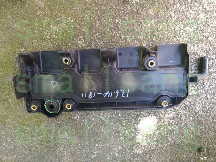

16、点火线圈盖背面,注意圈圈所示位置曲轴箱强制通风管道连接口有个密封胶圈,等会装回的时候检查一下不要掉了,否则会进灰尘到发动机里

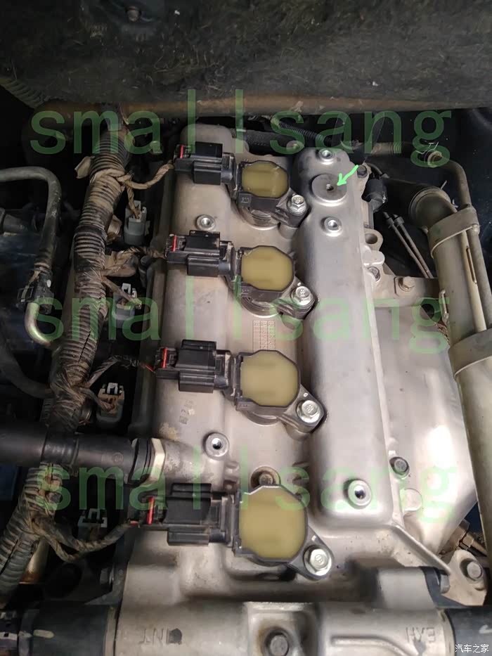

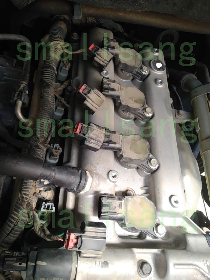

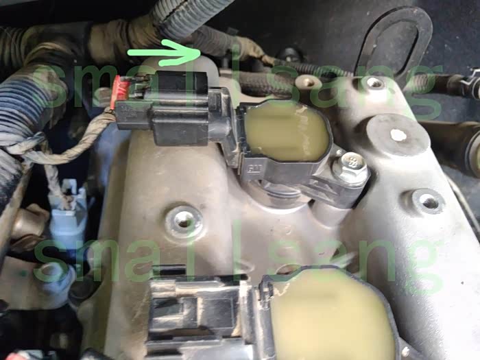

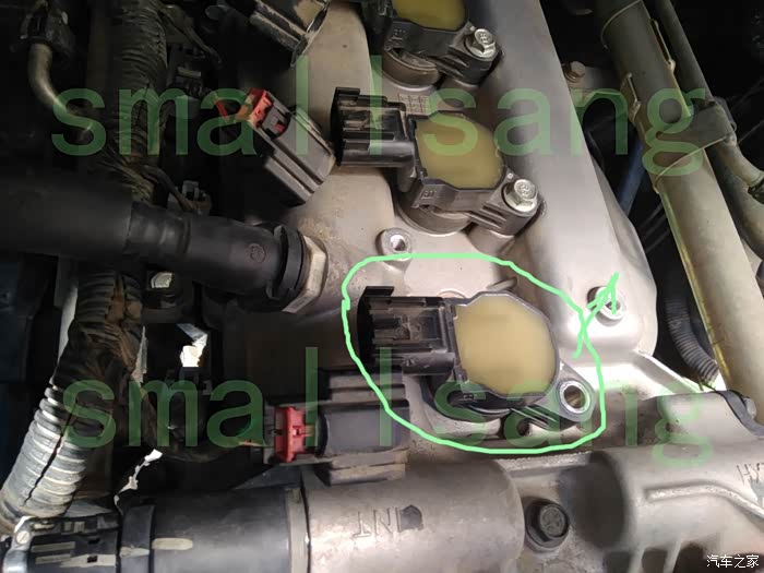

17、拆下点火线圈盖后露出的四个点火线圈(也叫电子高压包),注意图中箭头所示位置为曲轴箱强制通风孔位,用胶带或纸巾暂时封掉,避免操作过程有灰尘进去发动机

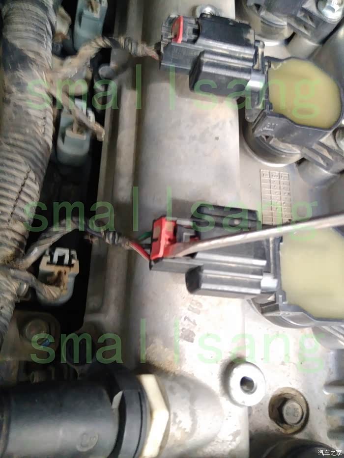

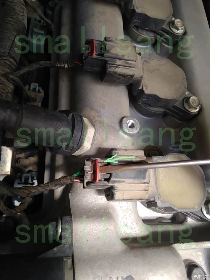

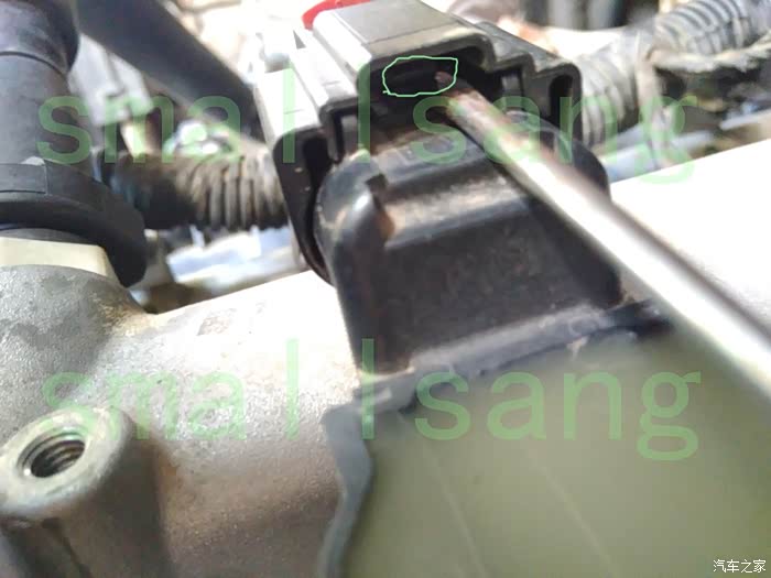

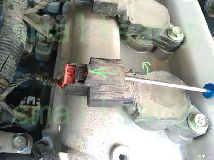

18、拆卸点火线圈插头,如图所示用一字螺丝刀捅开红色卡扣
19、捅开的红色卡扣
20、如图所示将一字螺丝刀插入插头里面撬起里头的卡子,即可往一侧推开插头
21、换一个角度看,圈圈所示即为上面说的内侧卡子,手机拍的比较模糊,需要摸索一下
22、同法拆卸四个点火线圈的插头

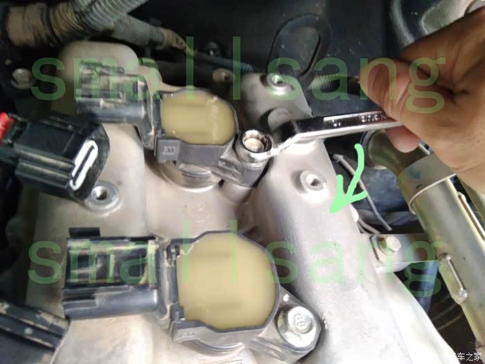

23、如图所示用10号梅花扳手(10号弯头或开口扳手也行)拆卸点火线圈的固定螺丝
24、拆掉固定螺丝后,把点火线圈往上拨,可能有一些紧,需要晃动一下点火线圈再往上拨

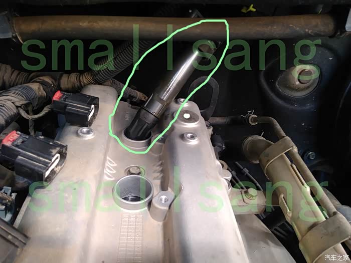

26、四号缸的点火线圈因为靠太里面了,在拨出的过程会被上面防火墙位置阻碍,所以必须像图中所示往后斜着拨出

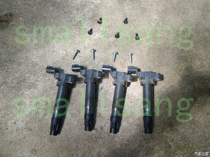

27、这是拆卸下来的零件,上面五颗点火线圈盖的固定螺丝,中间四颗点火线圈的固定螺丝,下面四个点火线圈,依顺序排放整齐
28、点火线圈为原厂,使用三年多十万公里没任何故障

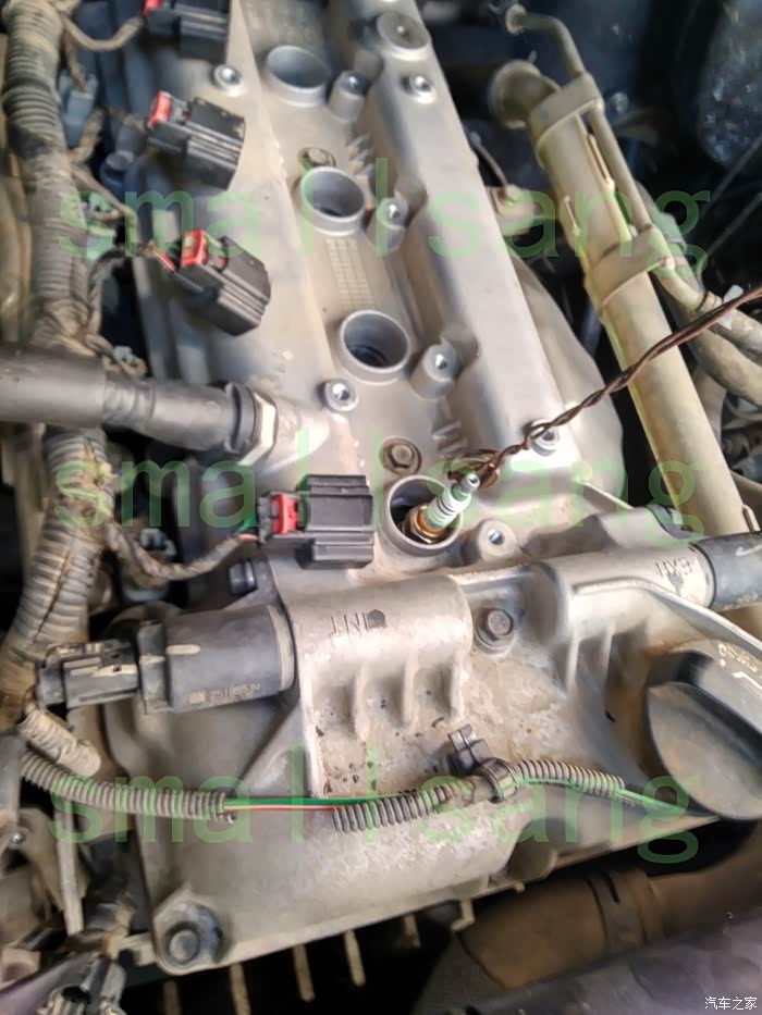

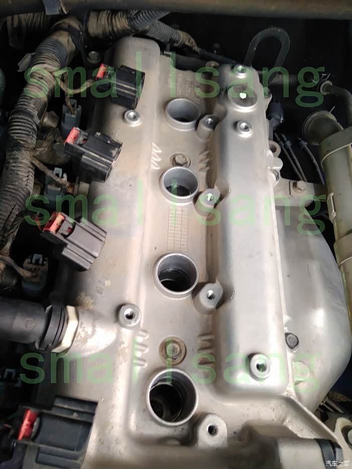

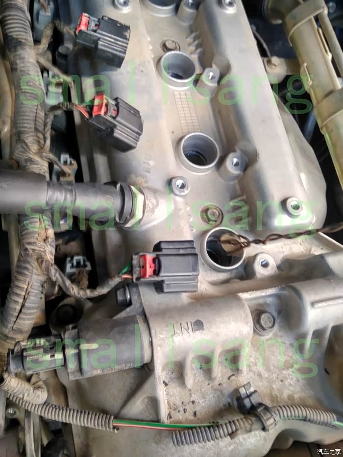

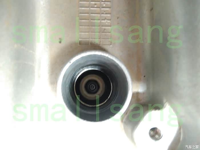

29、拆卸了点火线圈后露出四个火花塞孔
30、拉近些看看装在火花塞孔里的火花塞

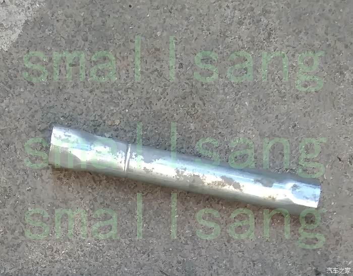

31、准备拆卸火花塞,这是几年前买的宏光火花塞套筒,适用于宏光1.2、1.4、1.5发动机火花塞的拆装,必须配合梅花扳手使用,当然现在有一些更方便的拆装火花塞工具

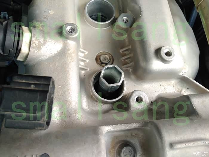

32、套筒放进火花塞孔套上火花塞

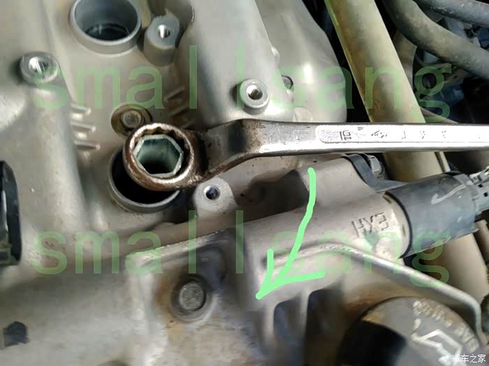

33、套上梅花扳手逆时针拧松火花塞,然后取下梅花扳手用手转动套筒知道火花塞和缸体分离

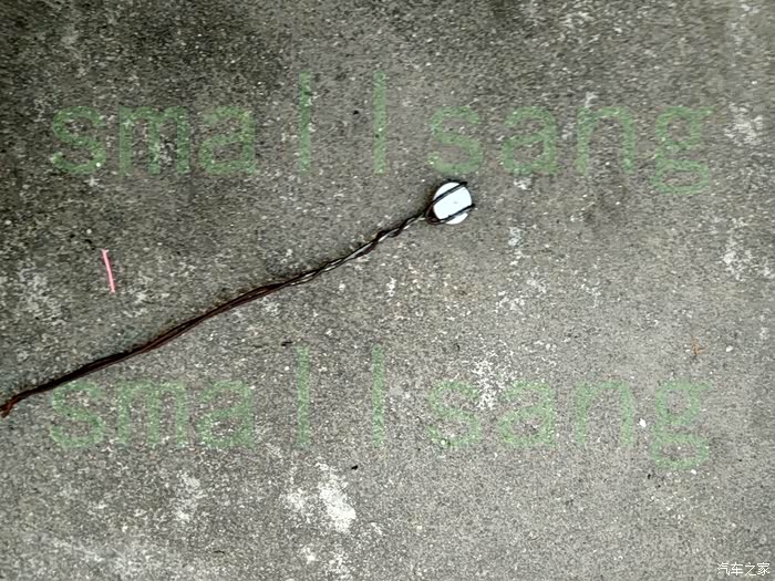

34、火花塞分离后有个问题来了,火花塞孔很深,用手或夹子根本没办法把火花塞取出来,于是自己用磁铁和铁丝做了个简易工具,可以利用磁铁把火花塞吸附出来(现在有一些专用工具就能卡住火花塞把火花塞带出来)
35、把自制的磁铁工具伸进去火花塞孔
36、磁铁吸附火花塞顶部,把火花塞带出来

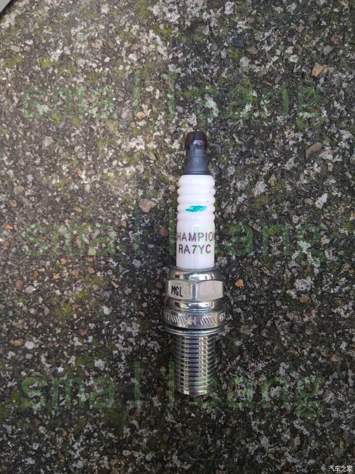

37、新老火花塞对比,尺寸完全一致,同样印有SGMW商标,零件编号不同,老火花塞使用时间太长电极已经严重烧毁,
38、新老火花塞对比,老火花塞为博世配套,新火花塞为冠军配套

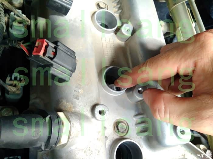

39、把新火花塞放到火花塞孔,用手指按着慢慢放进去,因为火花塞孔太深,直接放进去怕磕碰到火花塞电极

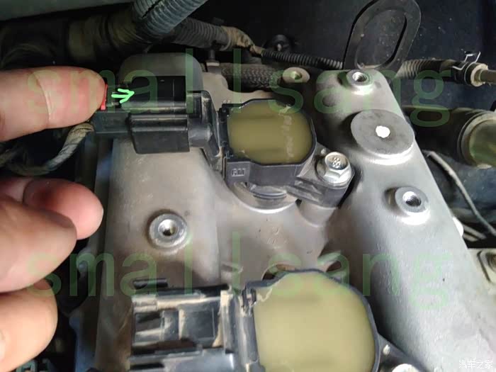

44、点火线圈的插头插到位后,把红色卡子往里推,卡住插头

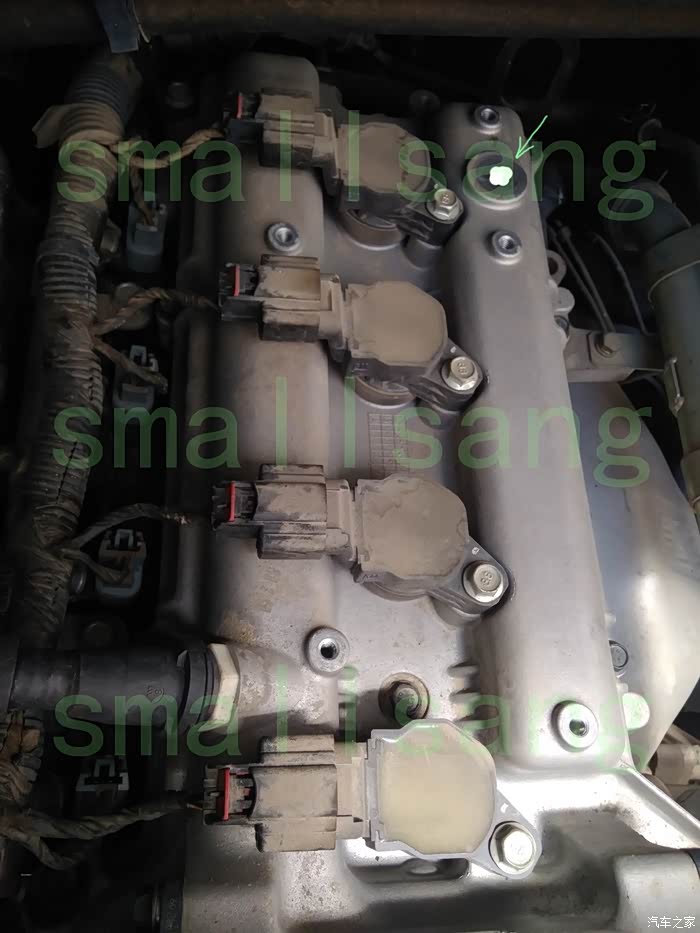

45、同法安装其他三个点火线圈插头,检查插头是否连接牢固,如图箭头所示把之前暂时密封曲轴强制通风孔的胶带去掉
