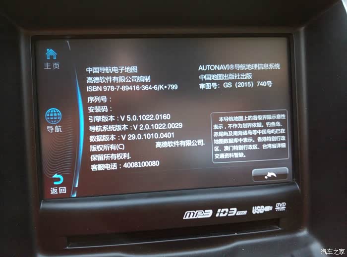

            前段时间逸动的高德地图MD一直没更新,愤怒的换成了凯立德的。经过一段时间的使用,感觉还是比较习惯用高德(不是凯立德不好,是我用不习惯,而且要阉割后才能用,不喜欢阉割的)。这两天在网上找了一下,有V29的升级了。
           经过一段时间折腾和学习,动手解决了注册问题,所以这些导航文件除了不用注册以外别的都和官方文件一样。好了,不要谢我,我只是个搬运工。

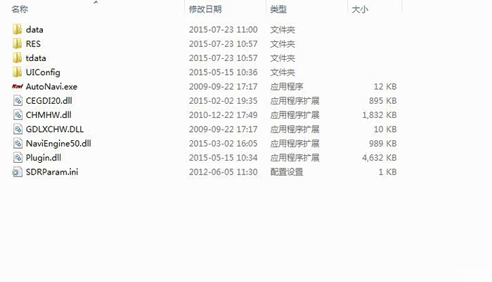

       首先你要有个升级文件  http://yunpan.cn/cctdYF2rp4jcu  访问密码 60f3

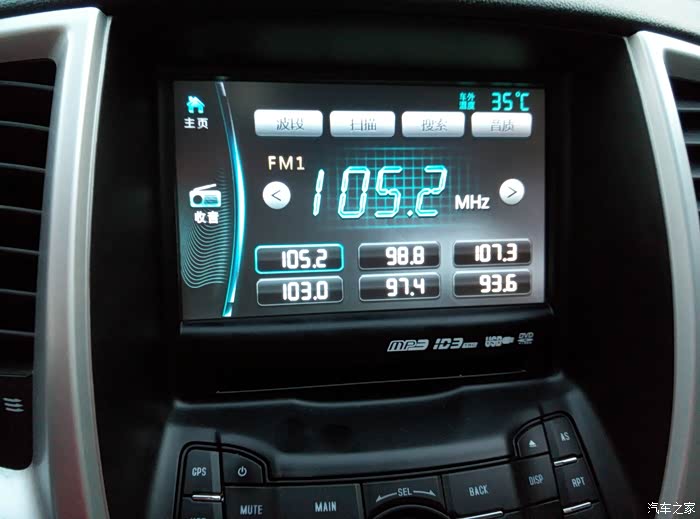

最后你需要做的就是把它们复制到你的车上。升级统一密码:开机,收音机,插U盘,6223(2014款), 主页, 导航。
详细的升级方法:

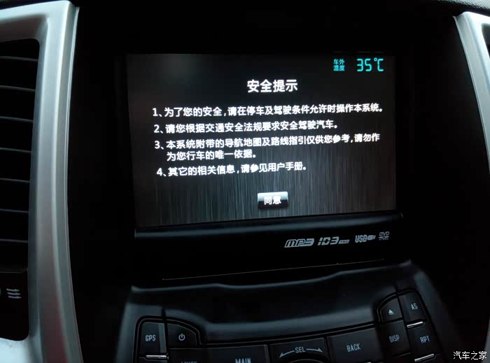

一  开机!!  啰嗦一句,开一个档位就好啦
二  同意后进入收音机

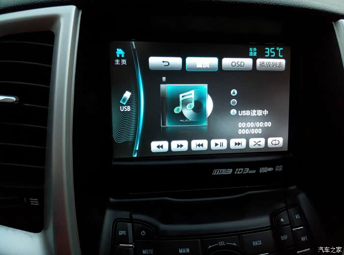

三   接着插U盘,看到那个USB读取中按6223(慢慢来表紧张)后在按主页

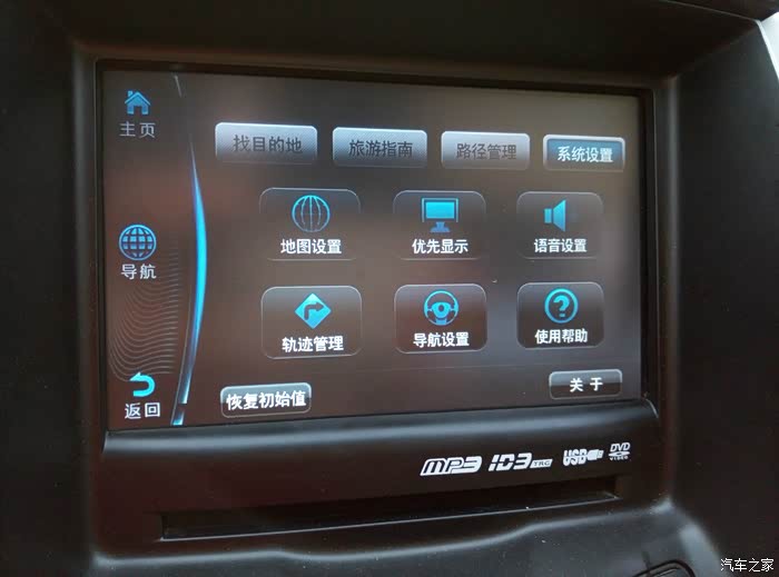

按导航

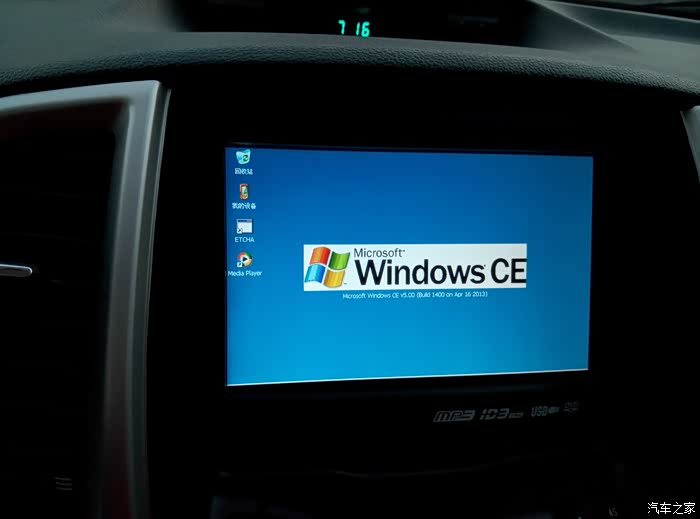

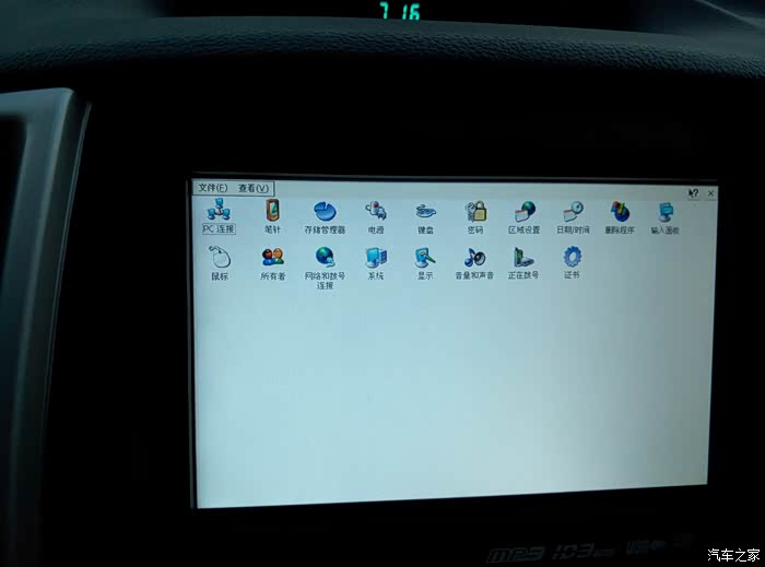

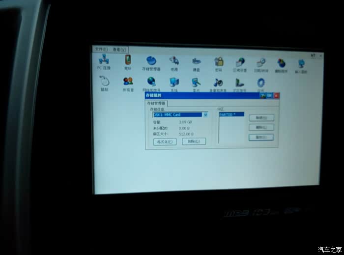

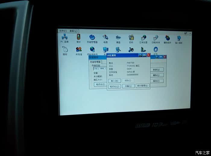

按导航后会进入CE。进入我的设备

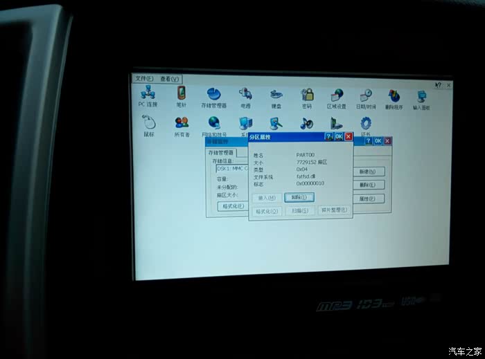

进入存储管理器
格式化你的内存卡(MMC Card)前你要先卸载,先点属性,(一激动手抖了一下)

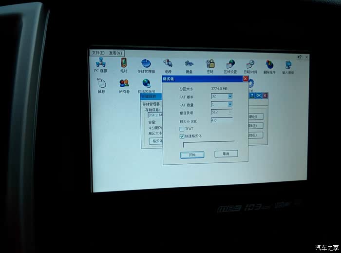

选卸除后在格式化
开始格式化,很快的。

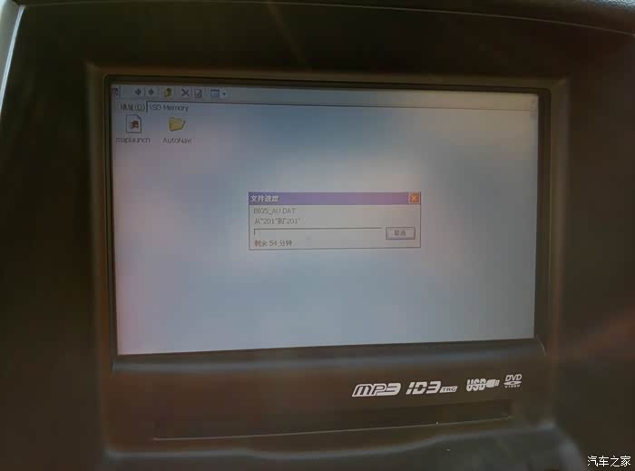

完成后就复制U盘的文件到车上。一个小时。
复制完关掉电源,过个十来秒在打开就可以用了。
