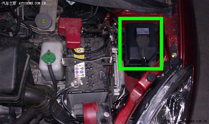

1.先打开引擎盖,在保险盒的盖子里取出15A的保险和夹子。外面台风加下雨,快手快脚无拍照。

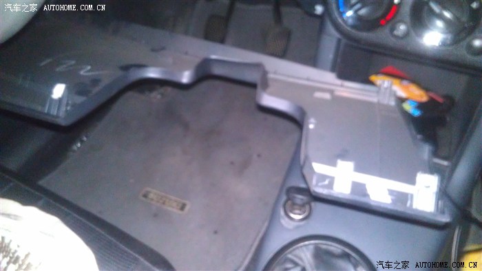

2.回到驾驶室,把方向盘下盖板暴力拉开。
3.把座椅调后,把靠背放平,采用俯卧撑的姿势,把手和头伸入方向盘下方(注意作业时间不能超过3分钟,防止脑溢血)PS:图中的帅哥来自百度图片,非本人也。

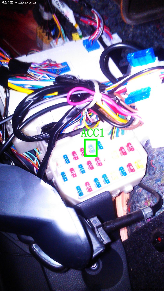

4.找到靠左侧的保险丝盒
5.打开保险丝盒的盖子
6.找到ACC1保险

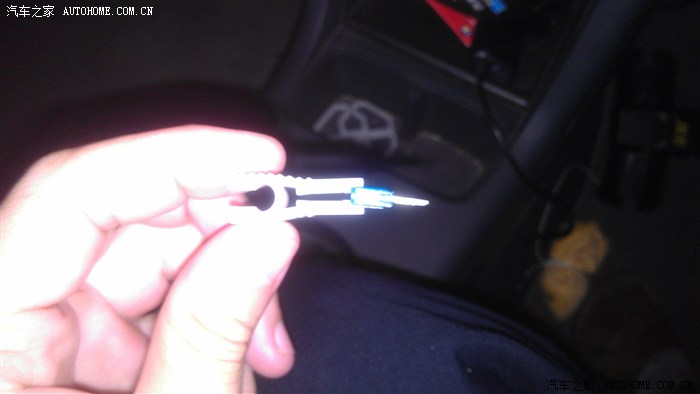

7.果断用 从引擎仓拿出的 夹子把保险丝夹出

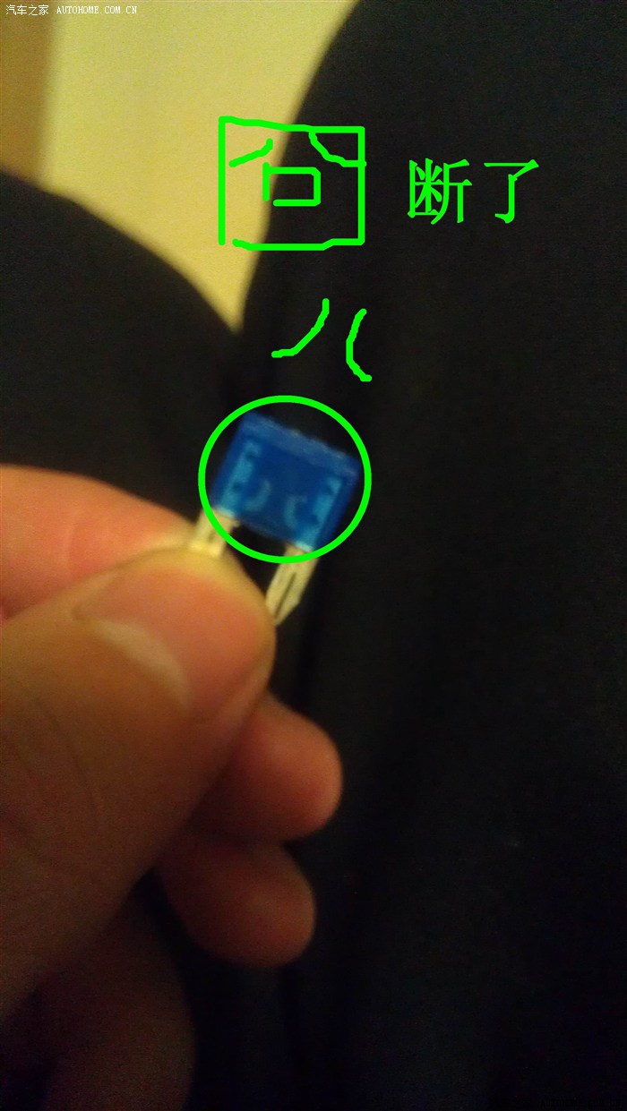

8.检查下保险,果然断了
