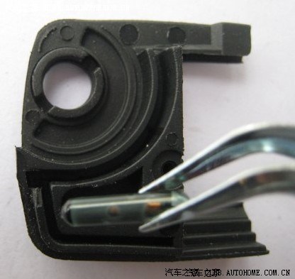

根据网友 xmq6129y 改装经验,较老的753N型号遥控钥匙是可以改装成功的,与753AB同频,重要的是这是分体钥匙,预留了放玻璃管防盗芯片的位置,可以用机械钥匙的防盗芯片。
这是753N钥匙分解后,钥匙头部分,有个空放玻璃的防盗芯片。
实在要改,不想花钱刷那个防盗芯片,想用机械钥匙的防盗芯片,就买753N的吧,753AB实在是不方便。
