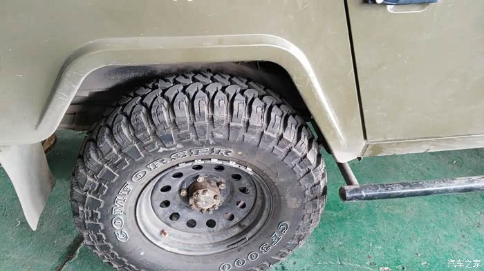

2023之前一直在纠结换多大的轮胎 我个人觉得最合适的是245 不用升高不会增加油耗什么的 而且跑炮弹坑也是挺烈的 单看到过朋友的245 觉得还是小 心理最佳选择是265 不过在老鸟 太子的强烈建议下还是选了285 75 R16 原厂轮毂不换 直接上 虽然效果有了 但是我现在有点后悔 等玩一段时间 再换265的 因为换265的 升高2寸 一般强度下是不会割轮胎的
换了285呢 开起来很过瘾 加上升高 视野真的很好 起步什么的不要要求那么多 我开轿车基本上都是红灯秒杀99%的车的 开这个车起步显示挂挡不好挂的 不过慢慢摸索到的就是 不好挂的时候先挂到2档再推到1档 跑起来呢 照样飘 不过买的220的美产阻尼过几天到 这个车就是这样 之前原厂胎和现在换大胎之后开起来就像喝酒一样 一辆车恨不能占几个车道 飘
关于油耗 装的行车电脑 原厂胎我开能控制在10个以下 这个换了285 我只能控制在12-13个以下 不过这车就是玩具 出去玩的时候才开

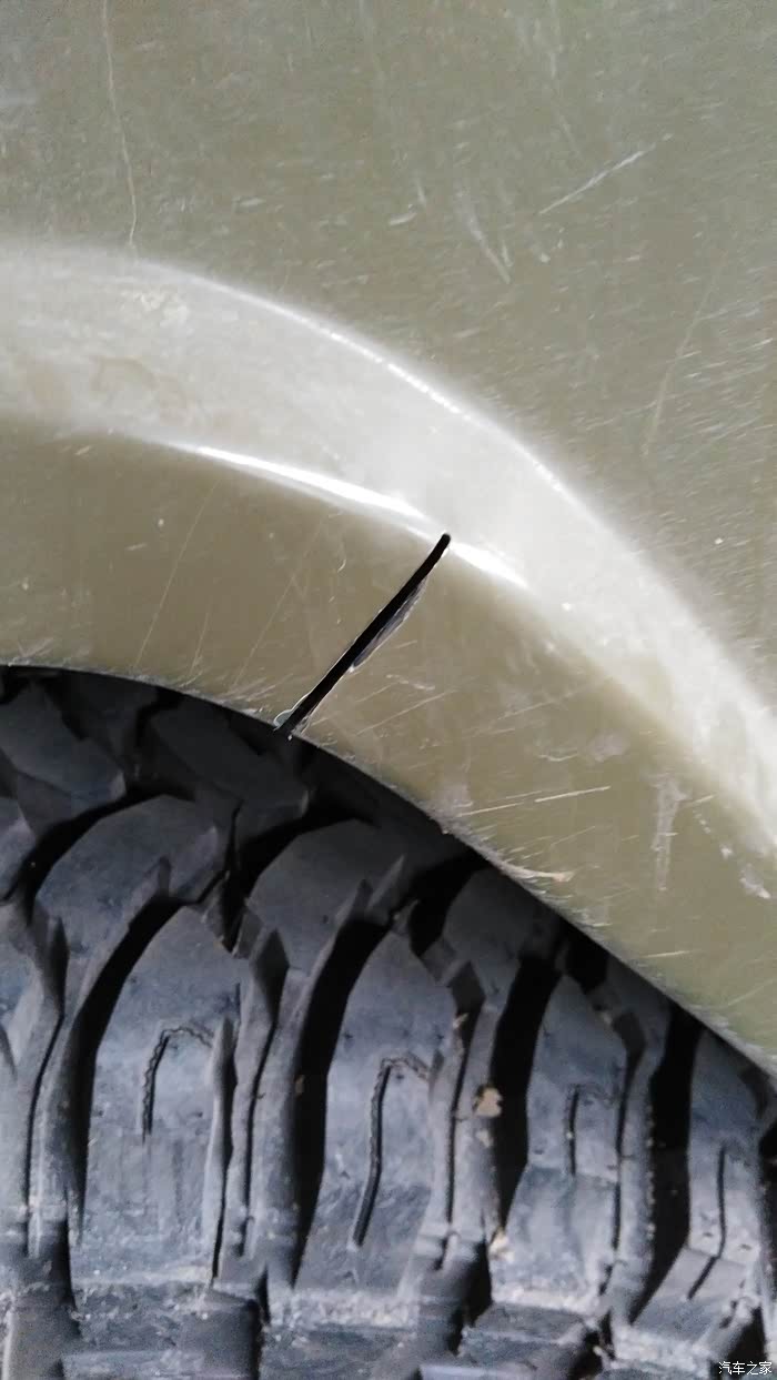

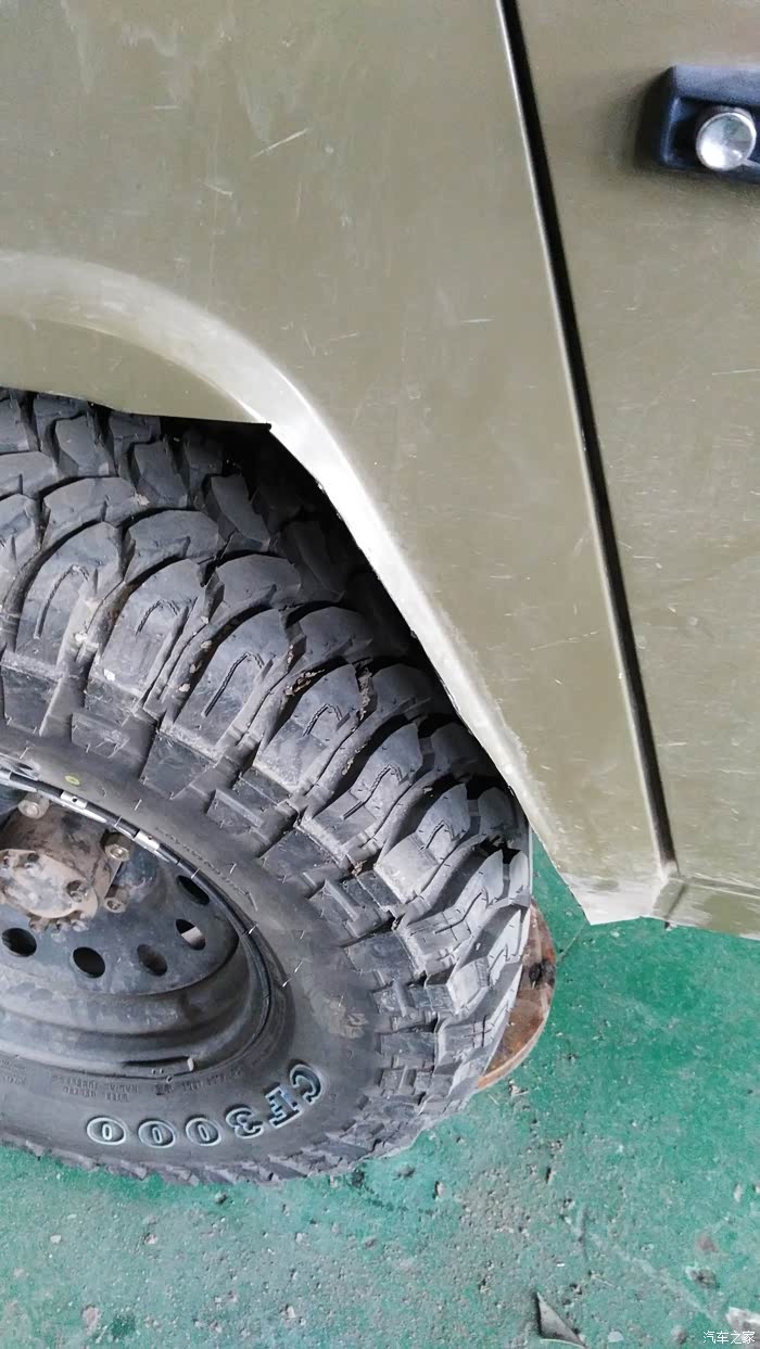

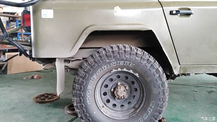

为啥想到割轮眉呢 大前天在小区门口会车 路太窄 直接从路牙子上过去了 后来在厂里做雾灯 小越野在看轮胎 然后叫了说 轮胎被轮眉割到了 我就知道了 肯定是过路牙子弄得 卧槽 这哪行 影响**了 要割
第二天到我外甥的厂里 因为这孩子这里有是机械加工厂 我法兰盘就在这里做的 这个后面有空补图 工具比较齐全 本着论坛里那位改了黑色轮眉的朋友的做法想的
不过最后我感觉也还好 反正自己动手干的 我喜欢就好!

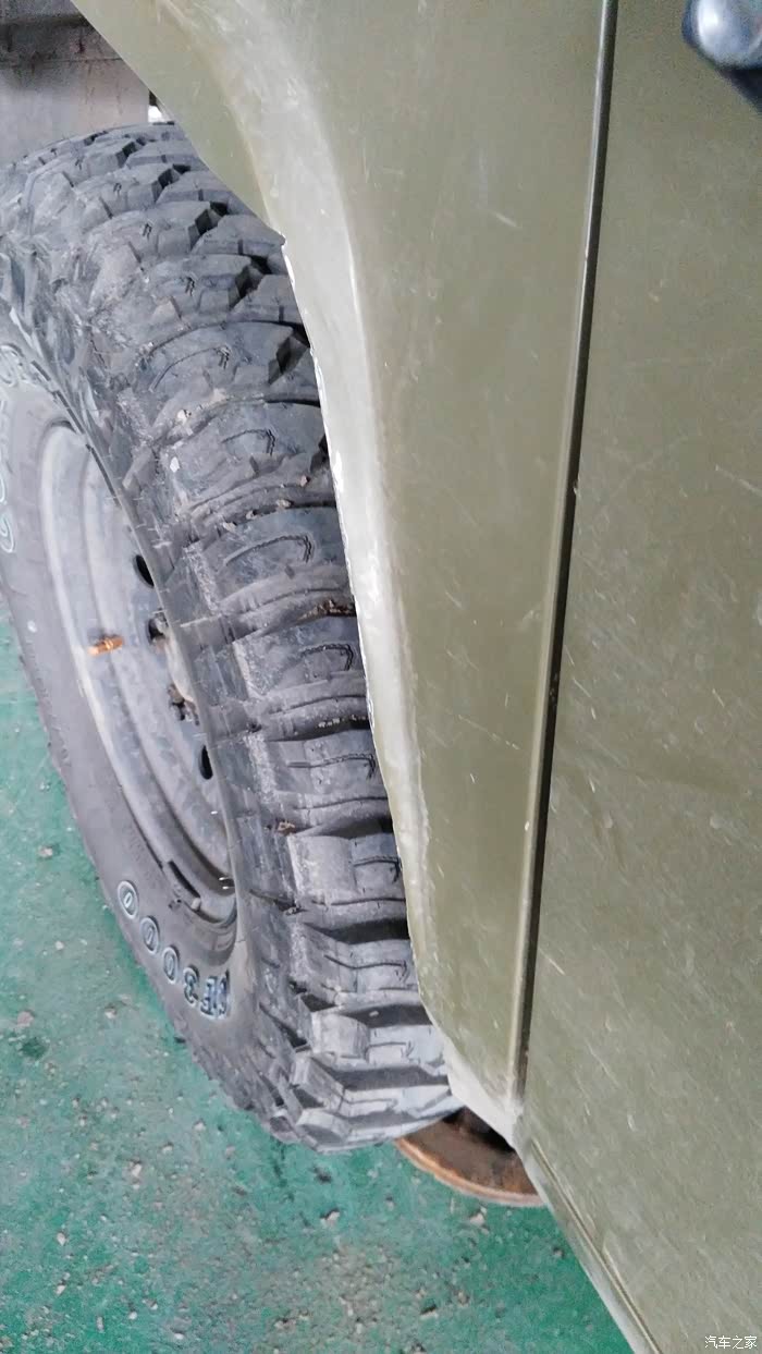

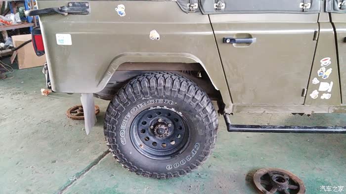

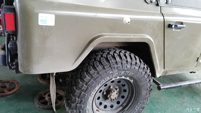

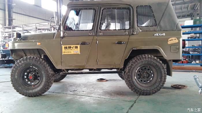

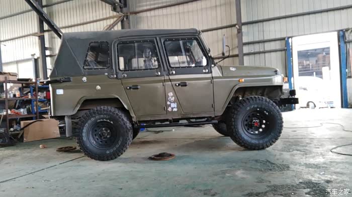

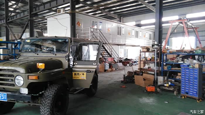

直接开到厂里 自己动手干
这位置 要么移后桥 要么割 还是割吧

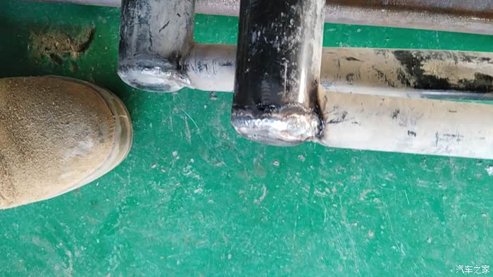

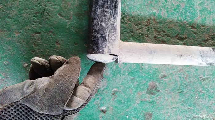

注意脚踏杆子 也长

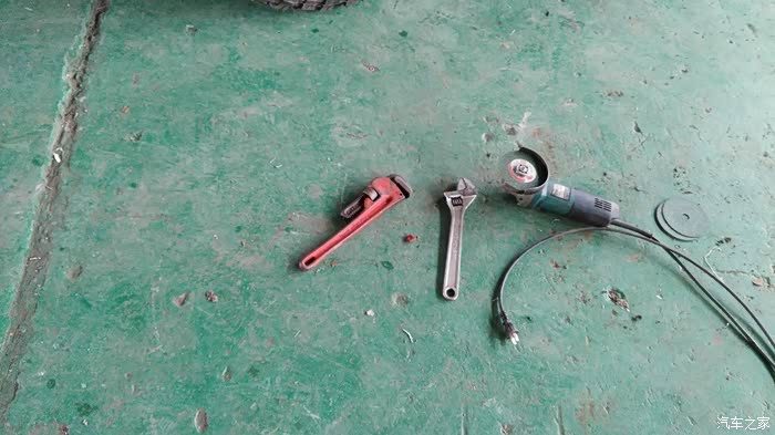

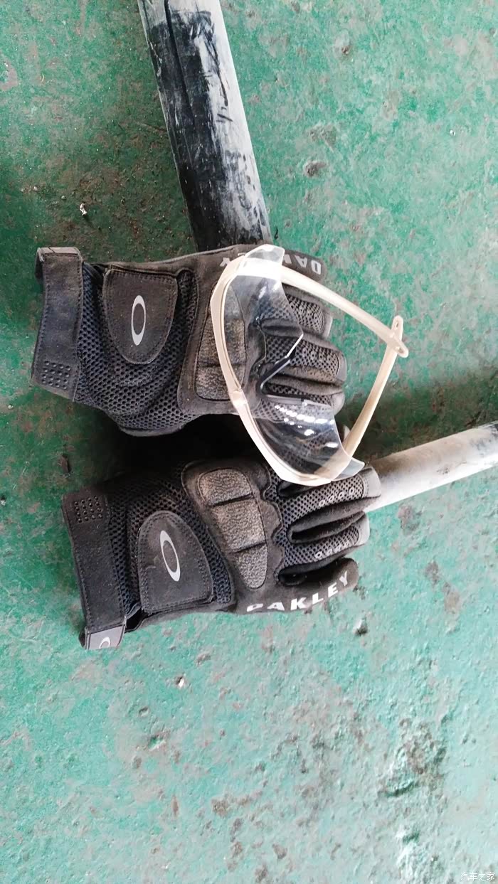

工具准备
护具准备

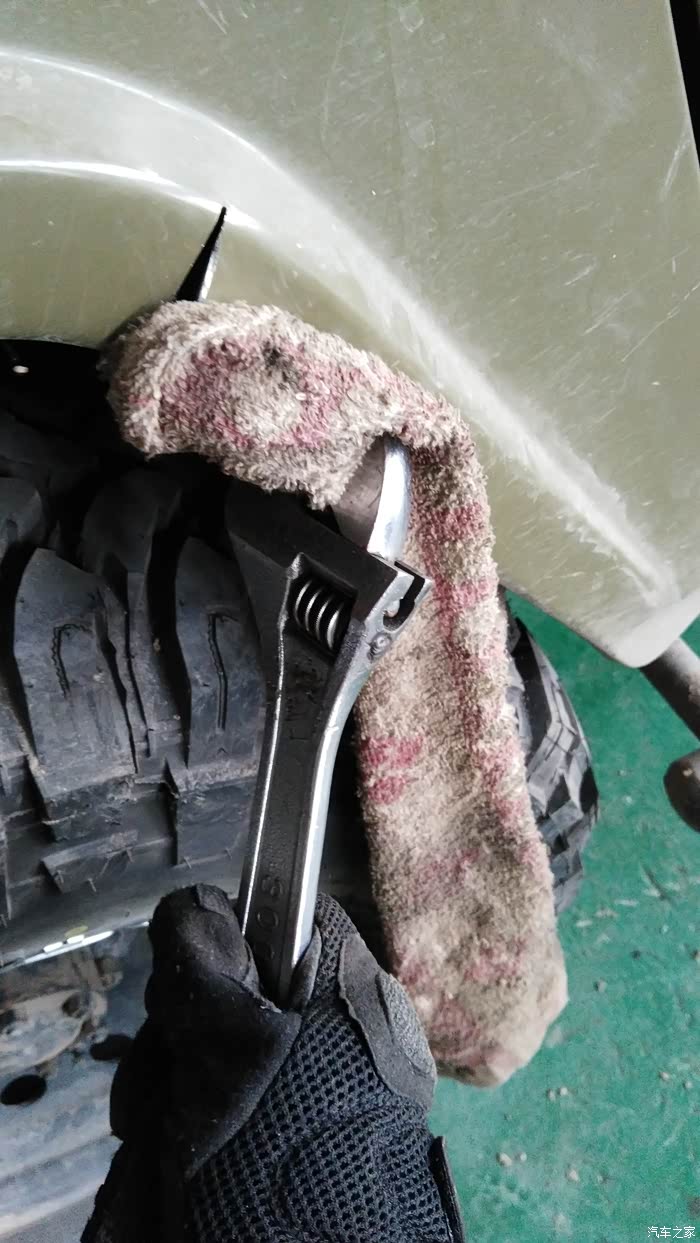

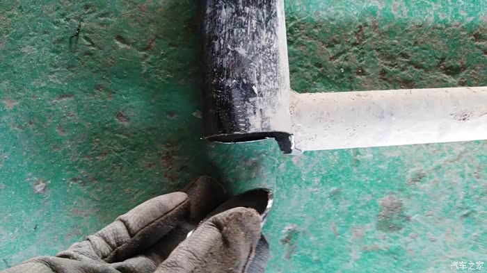

第一下 很完美啊 我自己感动了 信心大增
这个地方我是准备保留的 所以都是带保护的操作的

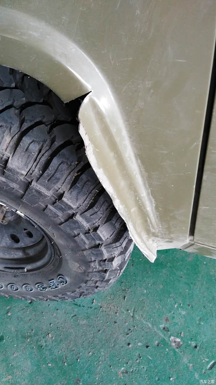

搬过来了 感觉有点丑啊 割掉吧
变这样的 也好好 此时
还不错啊

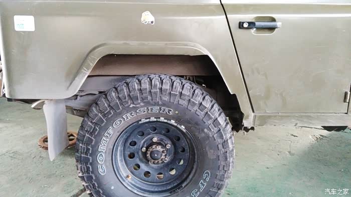

空间出来了吧 早知道到这停手就好了 但是想着割轮胎的地方是靠下的 索性再多割一点
毛笔了 割成这样了
有点丑啊
两边一致吧
不过丑一点无所谓 没有十全十美的事儿 已经定了军绿喷漆 等到了 直接喷喷结束 能跑就行

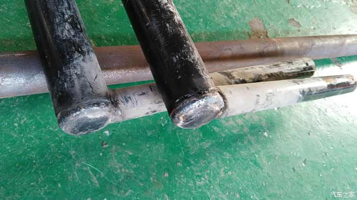

这个脚踏杆 我处理的是最完美的 这个大家可以参考下

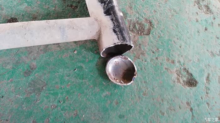

先把圆顶留着 后面补焊上 就不会进水
先把圆顶留着 后面补焊上 就不会进水
尽量缩短
用氩弧焊干上
用8元的自喷漆 喷黑
完美吧
