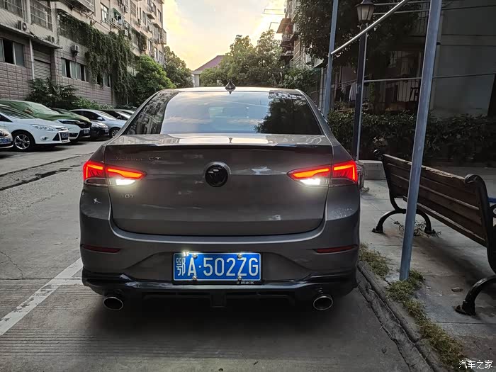

倒车灯是t15的,直接开后备箱拆后备箱饰板找到倒车灯拧下来对插就能更换比较简单,更换后白色光源确实夜晚倒车亮度有所提升,倒车影像也清晰些

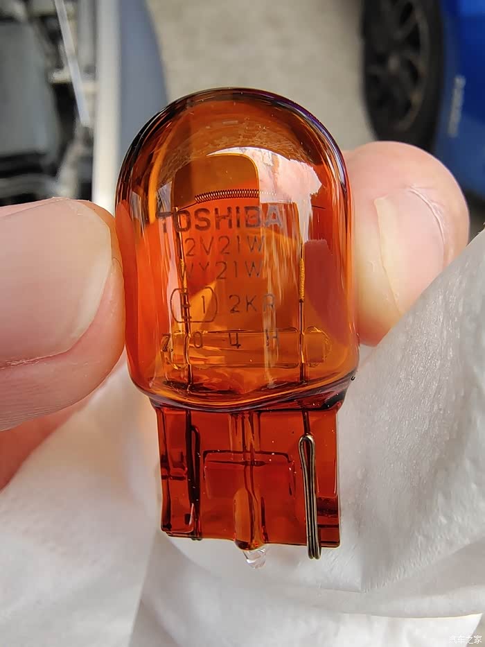

前转向灯比较好换,打开发动机罩,找到大灯位置,上面有一个可以单独转动的防尘罩就是转向灯的,一转轻轻取出来更换。想升级前后四个18款英朗必须在前面转向灯或者后面转向灯线路上左右分别串联一个30欧左右的电阻方能解决频闪,我买过网上所有防屏闪的转向灯上车试过都不行,不论便宜的还是贵的,最后还是安了电阻解决。转向灯一个40元,四个160,网上也有便宜的二十元左右一个的,我觉得那种不好,不耐用,说是带透镜,那个透镜是塑料的,夏天温度高容易化掉,而且接头不牢固容容易掉在灯罩里面,找认识的师傅安了两电阻花了10元。
原车前后转向灯都是t20的,但是18款英朗1.3t换全车前后四个需要在后转向灯左右各串联一个电阻,换了很多家破解版的,不安电阻都会频闪,没办法,想换全车LED,在外面找师傅给安了两个30欧的电阻解决了
牌照灯型号t10的,网上大概十几元一个,买了两个。
牌照灯更换也比较简单,,找一个小的一字起从灯壳左边缝隙里一插一别就下来了,换的时候小心点,线不是很长,别弄断了,也是对插的,亮度提升明显

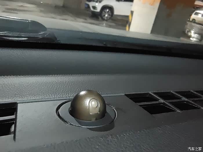

2.更换自动大灯感应器外壳。
原车外壳太黑了,在阴天或者高架下,大白天经常自己开大灯,觉得挺傻的,就买了个自己换,小一字起沿着边缘一点一点的翘,店家会给你安装视屏,里面有个白色膜,不建议弄掉,起固定座用的,弄不好容易把感光元件弄坏,我就差点弄折了
自己更换了自动大灯感光罩,感觉换后稍有改善,阴天或者白天高架下不是太黑的情况下,大灯开启几率减少了

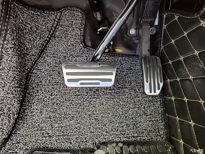

3.更换刹车油门踏板,原车防滑性不行,也不好看,就买了个铝合金的,脚感可以,防滑,也好看。
更换了铝合金刹车油门踏板,脚感比原车的稍好,防滑性不错

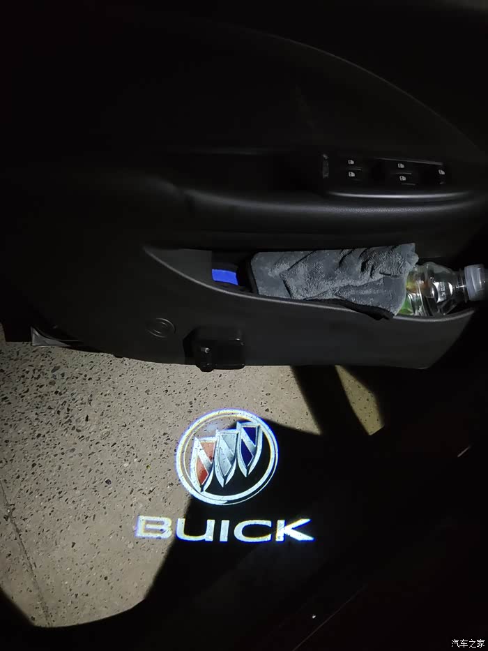

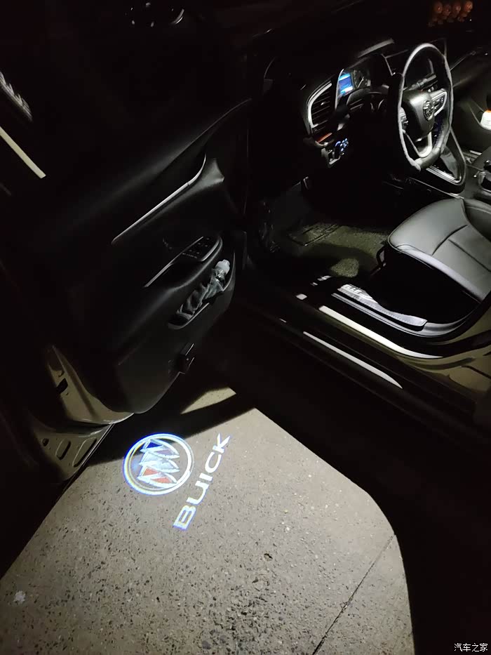

4.加装迎宾灯
某宝几十元一个,弄了两个贴在门上,夜晚开门亮,白天不亮,买的换电池的,点痣没电直接换,充电的电池坏了换不了。
某宝买的迎宾灯,只买了前面的两个,用段时间看耐用性如何
晚上亮度还不错,有点格调

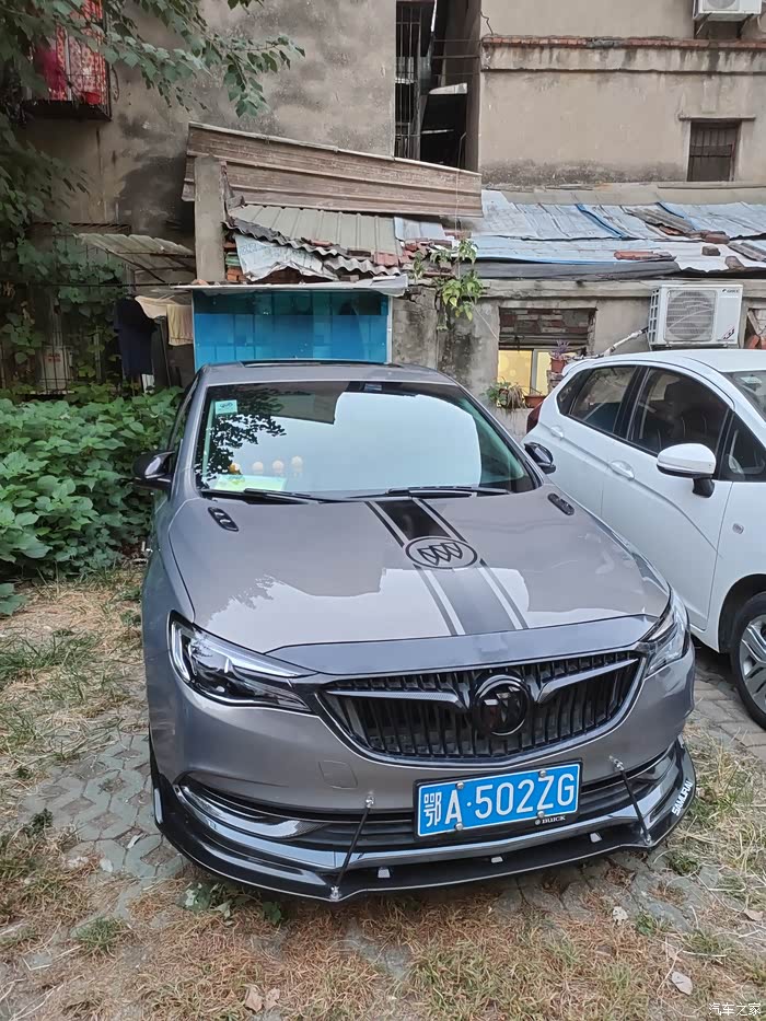

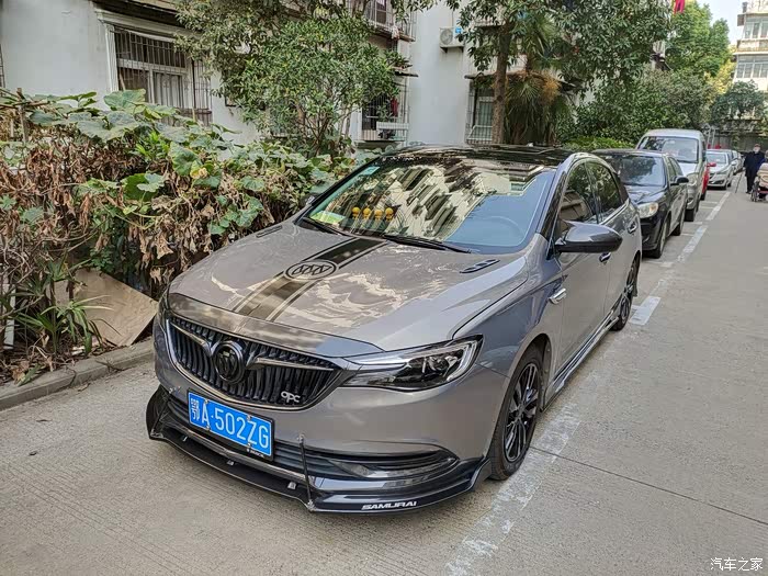

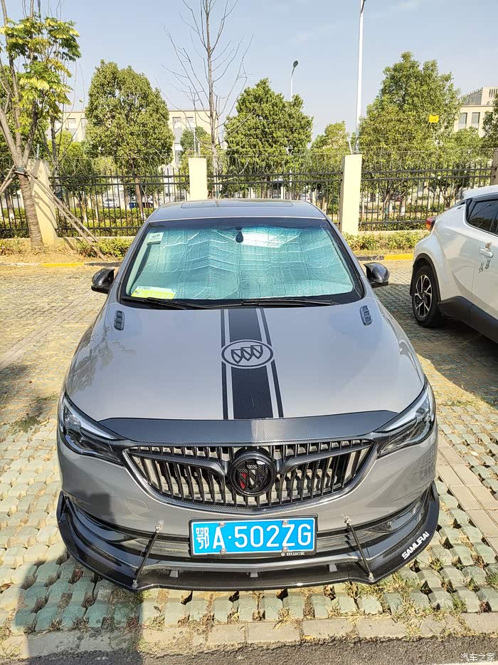

5.自己动手贴中网加前机盖改色膜
周末自己闲来无事把中网银色饰条贴了碳纤纹改色膜,前机盖也贴了碳纤纹膜,花了两个多小时,边角不好处理,没有加热枪,自己用打火机加热弄的,效果还可以
6.加装机盖小饰件
某宝买的发动机盖出风口饰条,镀铬色的,自己贴的碳纤纹膜
逼格瞬间不一样了有木有
侧颜

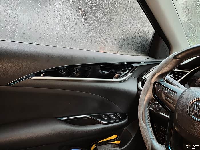

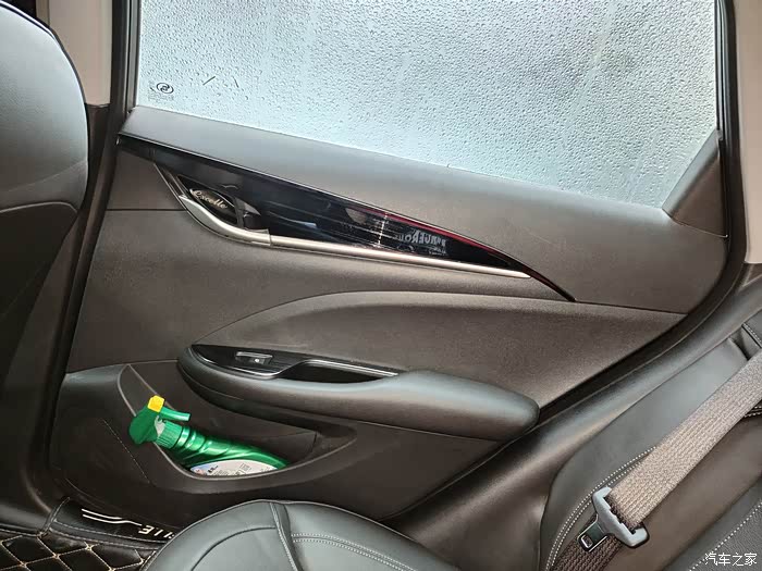

7.加装车内门板及升窗按键饰条
车内门板饰条,这个安装后隔段时间也上点镀膜剂会好些,不然很容易有划痕,上完镀膜剂亮度提升明显而且表面很光滑

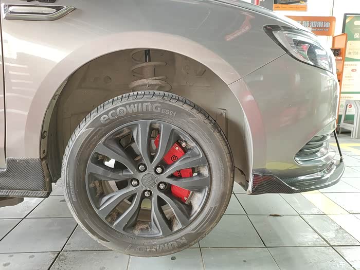

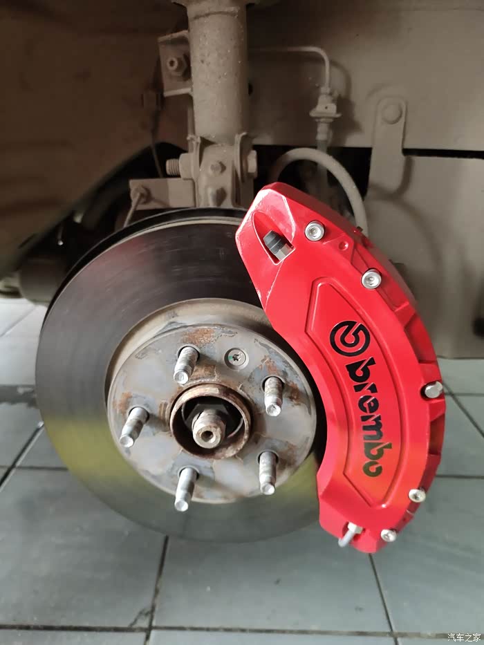

8.加装刹车卡钳罩
刚开始我也不敢买,怕不安全。后来看老板自己车装了两年了,自己纠结抱着试下的心态买的,目前使用两个月,还可以,挺稳固的,跑到120也没有噪音。
总觉得缺点什么整车,想过换全套刹车,但想到英朗这车换四活塞刹车有点浪费钱还是在某宝买的刹车卡钳罩安上,颜值提升不少,铝合金的,质感不错,挺牢固的,用了两个月了,感觉比喷漆好,四个罩子加工时费花了700
侧面防滑螺丝固定,晃了下,还挺稳固,不会移位,暂时没发现异响
装上轮毂后

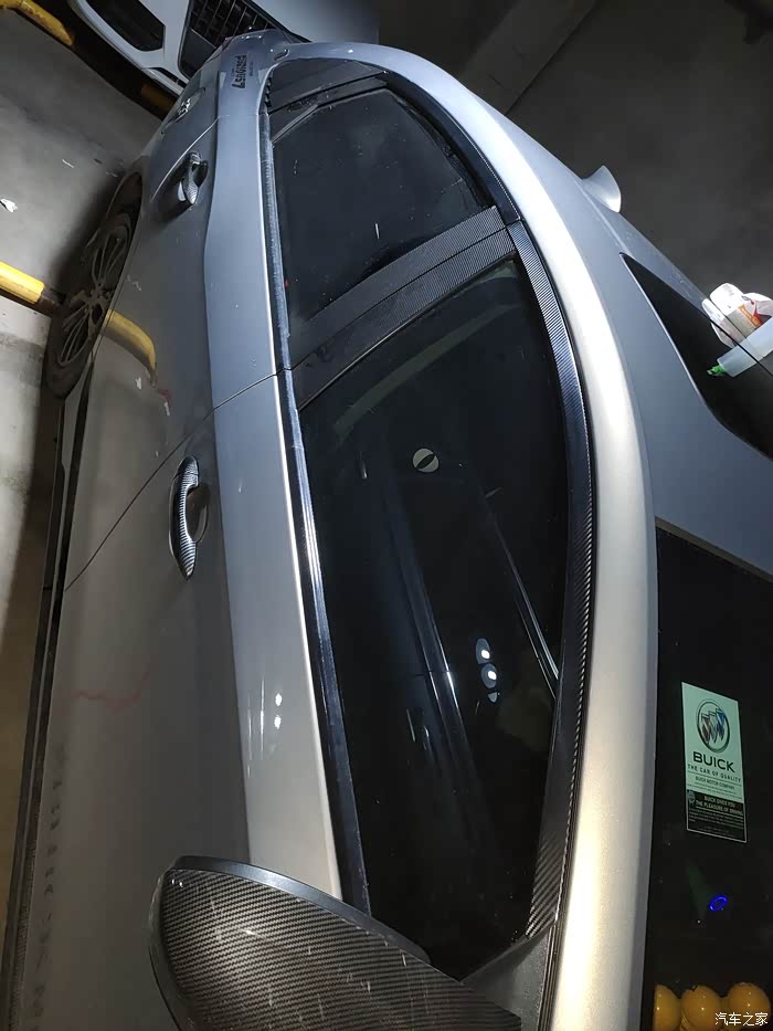

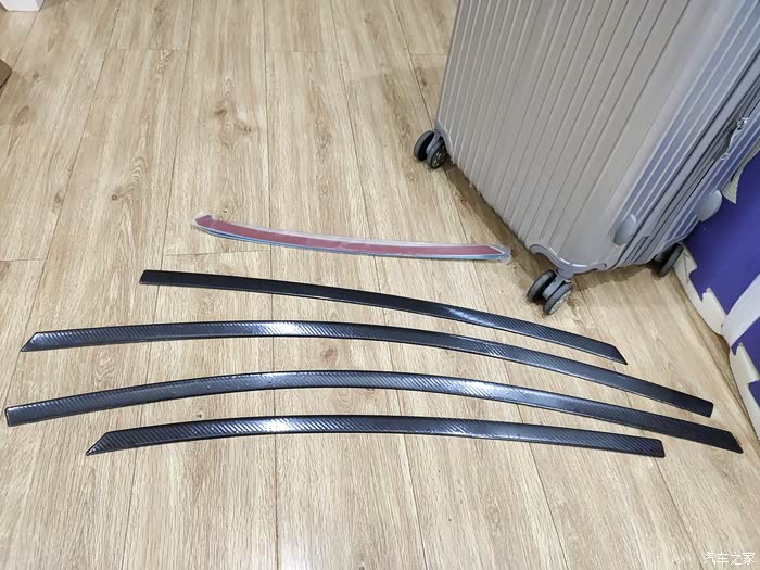

9.加装车窗饰条
车窗饰条,网上没有卖碳纤纹的,买的铝合金亮光色,自己在家贴的碳纤纹膜,家里有吹风机加热好帖多了
车窗饰条上车效果

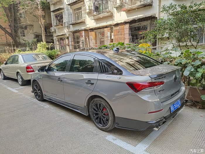

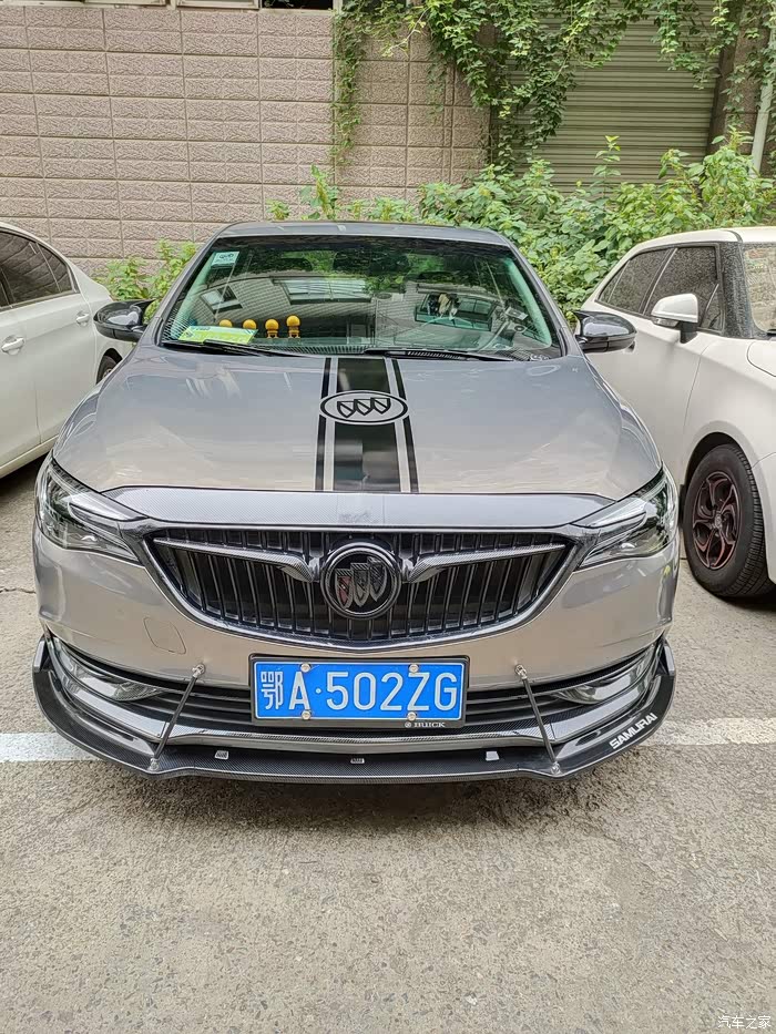

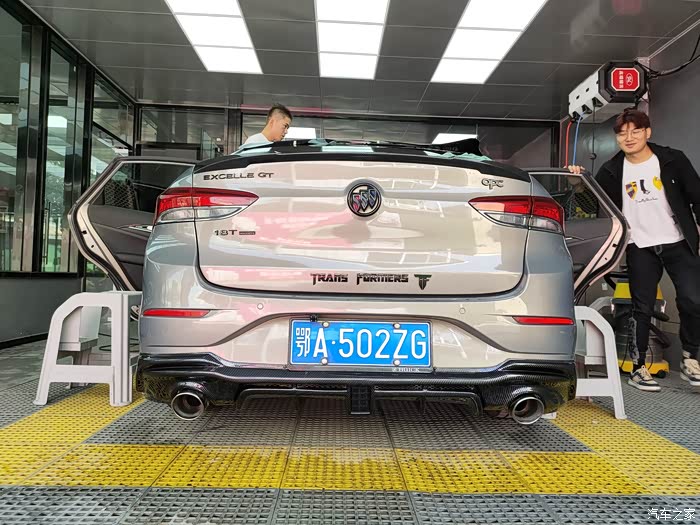

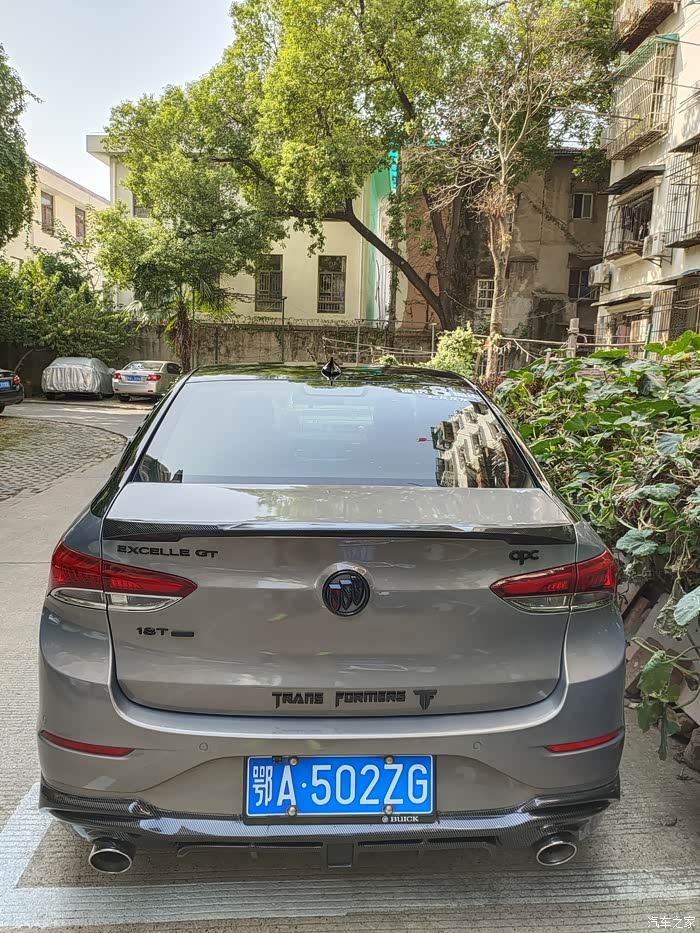

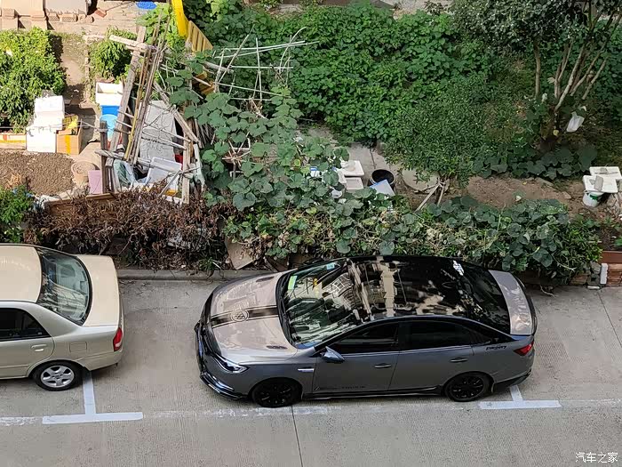

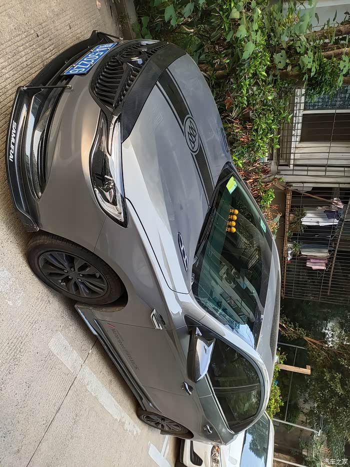

10.贴悬浮车顶膜
美容店贴车顶膜,加边柱和原车鲨鱼鳍贴膜
贴完后的效果,黑顶,亚麻金色车,还不错😄

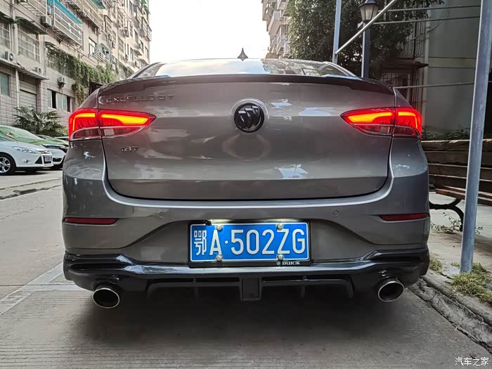

后颜,原车银色字母太丑,扣了,自己贴的黑色字母
45度角

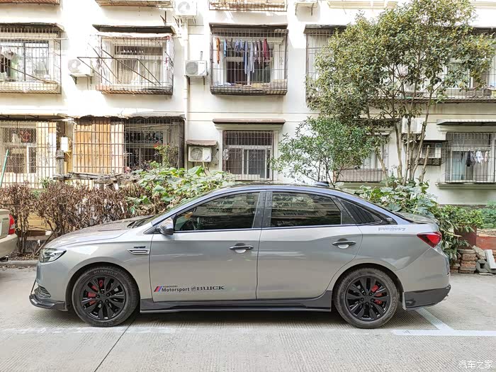

最近实拍侧颜定妆照
在楼上向下拍的俯视,好看,在纠结要不要把后备箱上面也贴黑色膜,这样整体性更好😁

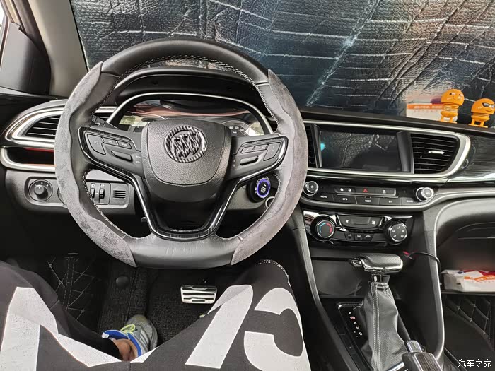

11.安方向盘把套
感觉原车真皮方向盘手感不好,也不吸汗,网上买的左右两个翻毛皮方向盘把套,手感不错,主要是吸汗不打滑
