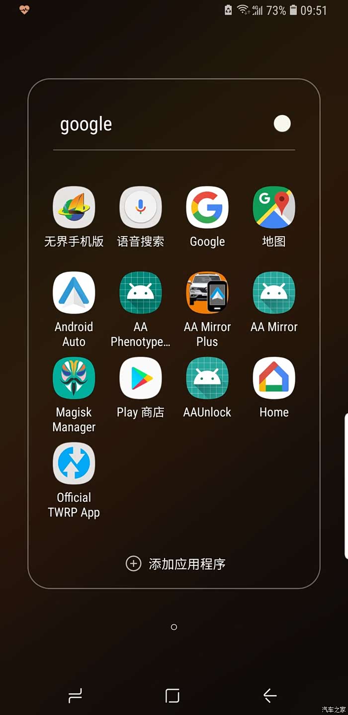

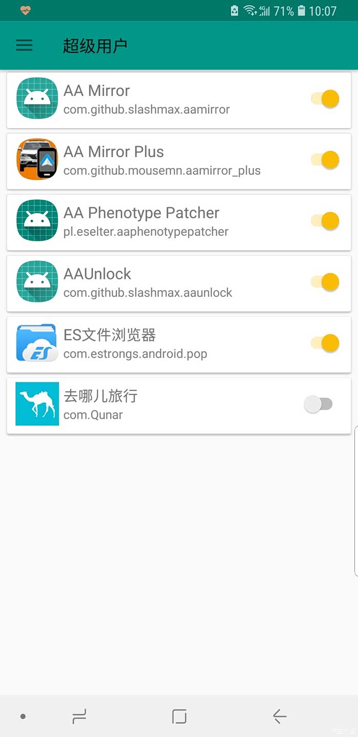

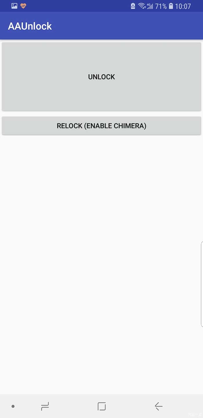

1、手机进行root,root后打开超级用户管理器将所需软件授予超级用户权限如图4
2、打开aaunlock,点击unlock后手机解锁aamirror软件后重启如图5

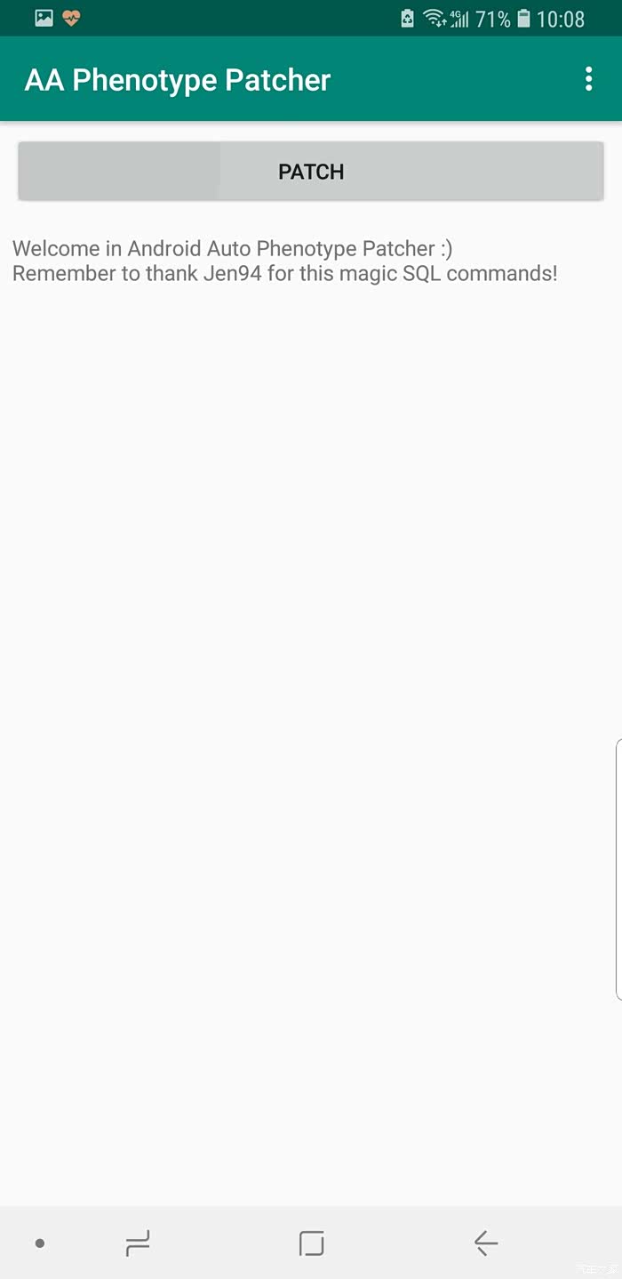

3、打开aapatcher,点击app list勾选aa相关应用后,手机重启如图6-8

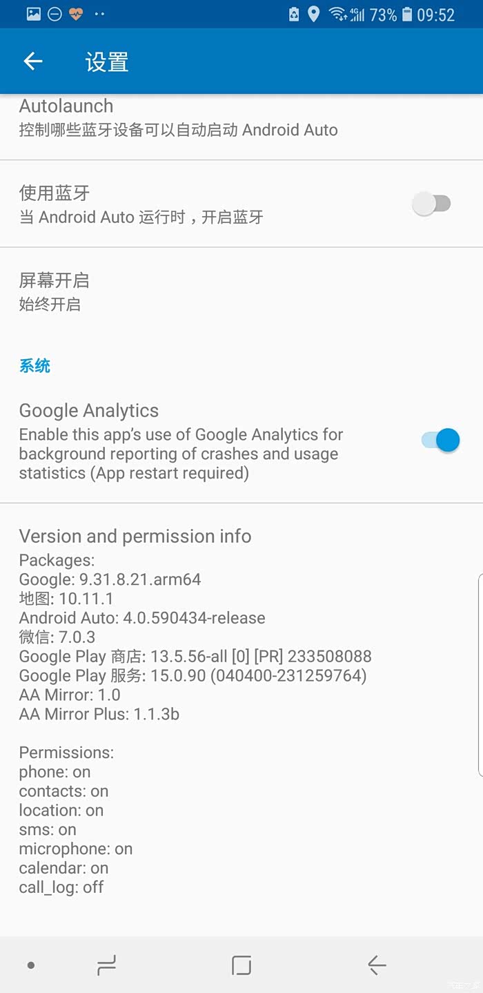

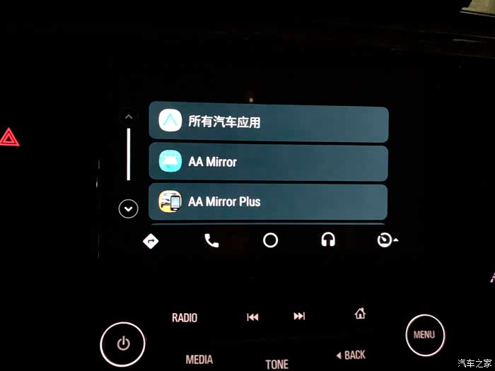

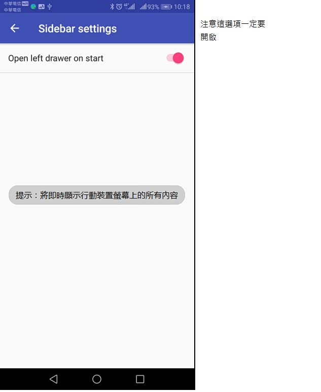

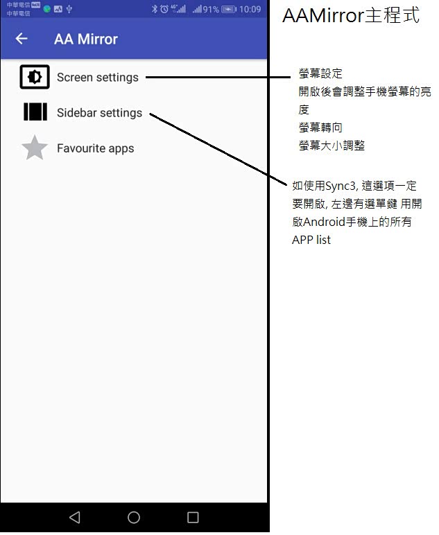

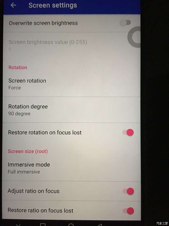

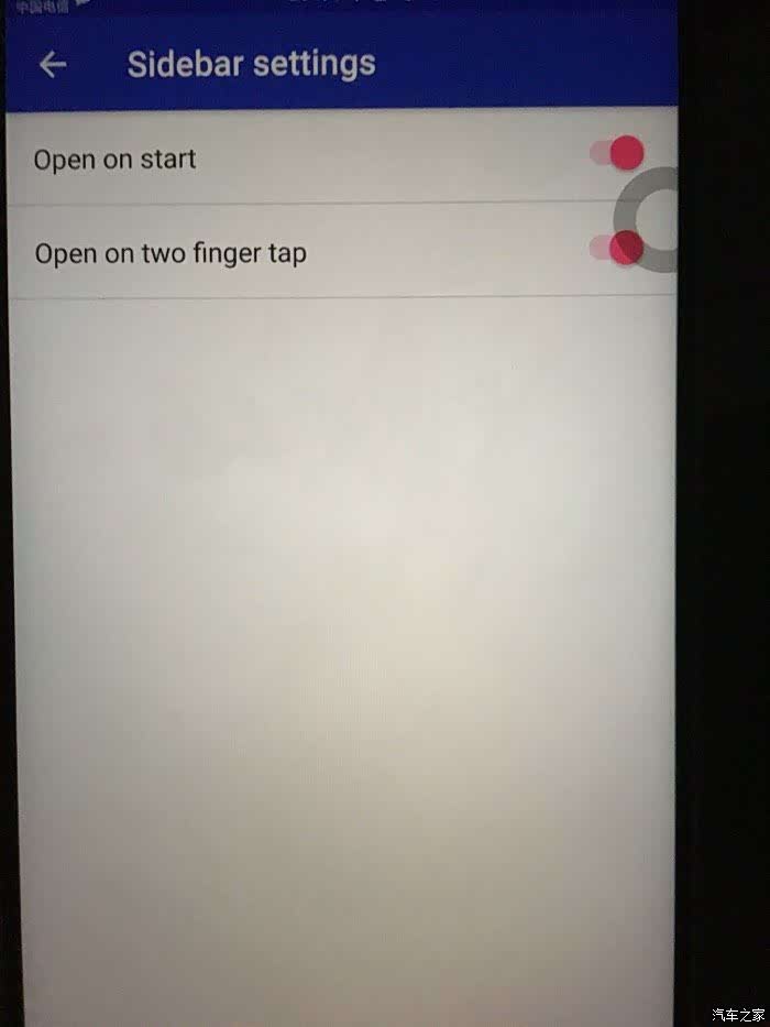

4、打开aamirror设置,如图9-13

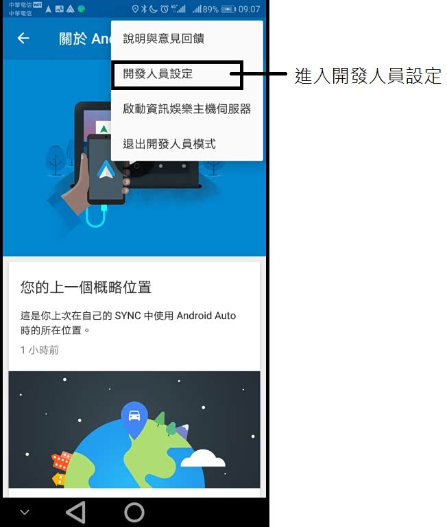

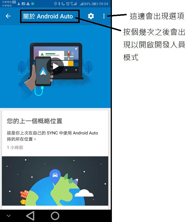

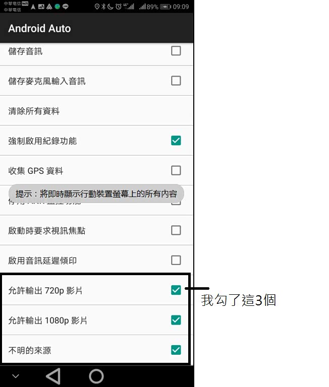

5、打开Android Auto设置,如图14-16

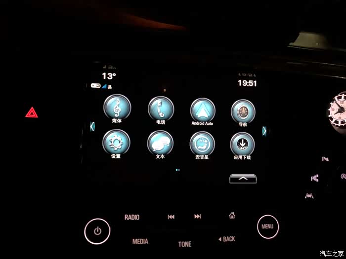

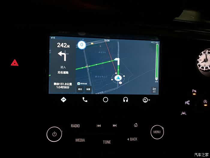

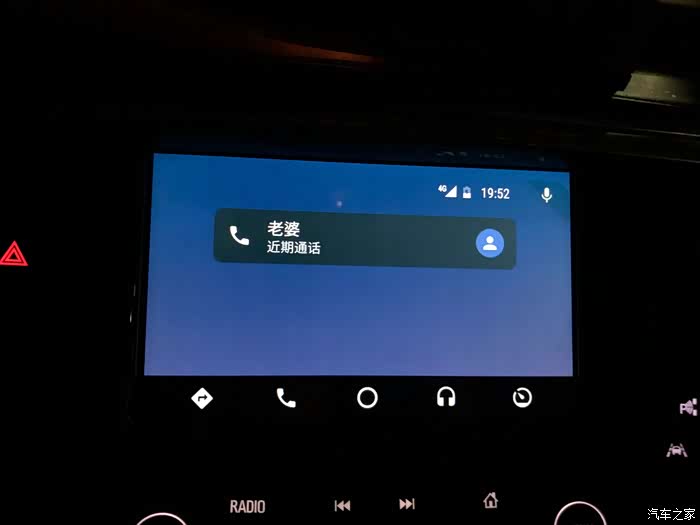

6、以上设置好后,用原装数据线连接车机成功投屏,效果如图17-21
