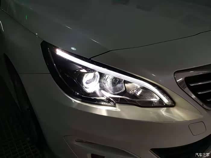

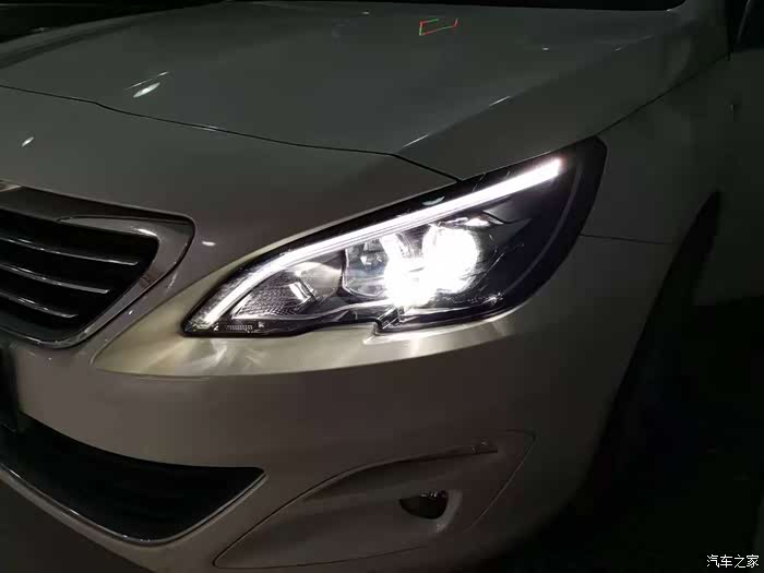

经过一下午4个多小时的改装,终于装好了,使用法雷奥35w安定器,电脑解码~
传说中的45°,囧囧有神~
传说中的45°,囧囧有神~

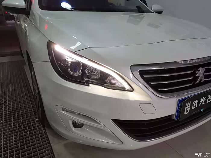

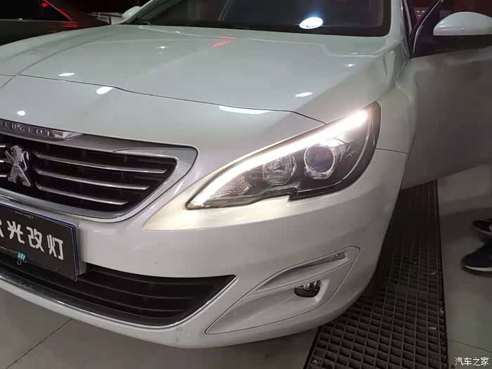

点亮led日行车~
点亮日行灯,帅气~
点亮日行灯,帅气~
打开位置灯后,日行灯会变暗~
打开位置灯后,日行灯会变暗~

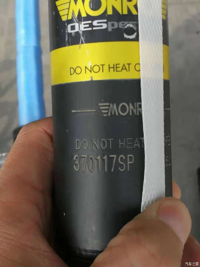

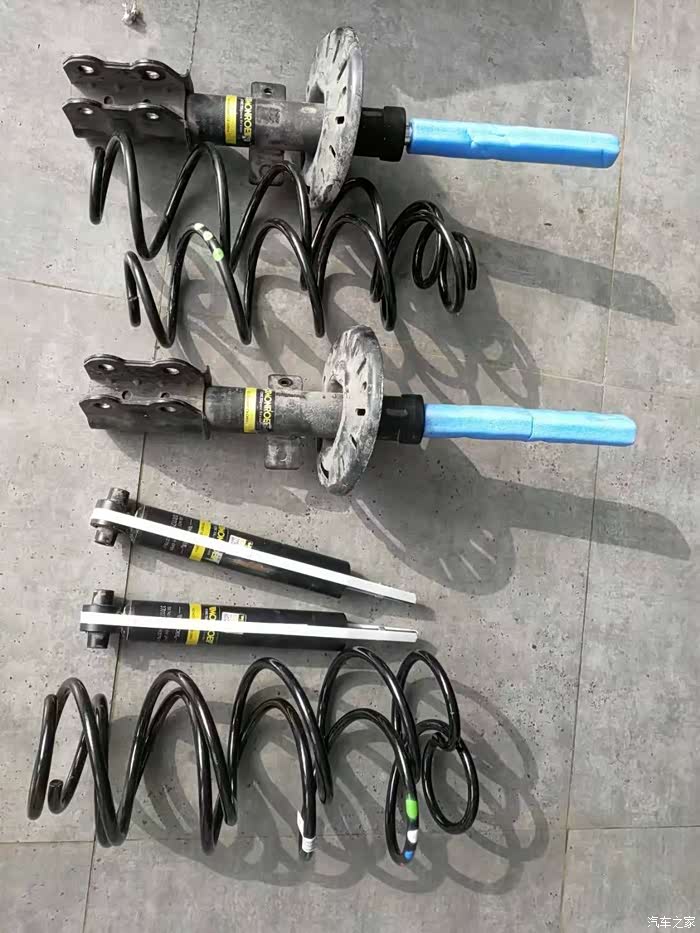

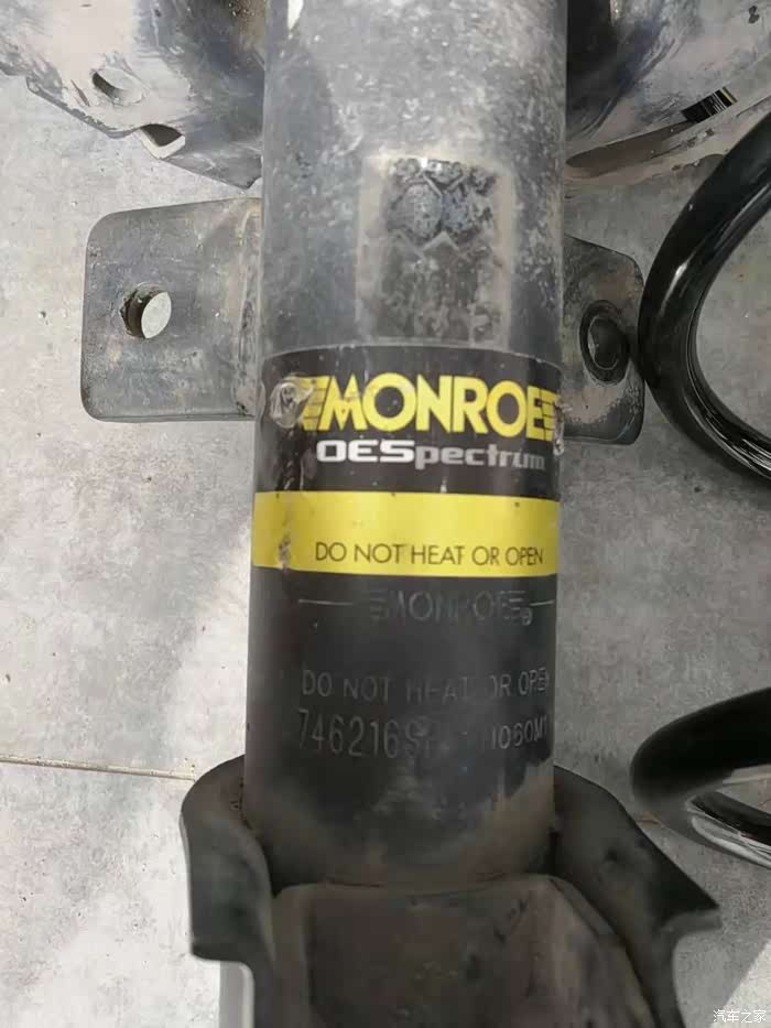

308SW弹簧+蒙诺减震
前减震备件号
后减震备件号
三、拆下蒙诺,换上全套308SW减震
整车SW弹簧+蒙诺减震的配置开了三个月左右吧,发现蒙诺太软了,跑快速路,抛跳现象比较严重,于是就把后面的蒙诺减震换成了SW减震。换完之后,提升明显,过坑和减速带,后面有韧性,跑快速路基本不抛跳,但是走烂路,前车身的多余晃动还是有点多,本想把前面也换成SW减震,奈何赶上了疫情封城。
解封之后,琐事大多就没顾上车子的事,这不最近又想到这事,索性把前蒙诺减震也换成了SW减震,现在整车都是308SW减震和弹簧,车身比原厂下降大概一指左右。
折腾了这么多,说说自身的感受吧:
1、拆装减震,建议找经验丰富一点的专修店搞,手艺不到位的,装了可能会有异响;
2、蒙诺+SW弹簧,舒适度还不错,但是缺点很明显,软,快速路车子抛跳严重,过坑车子多余晃动多,另外蒙诺减震冬天有异响;
3、全套SW,新减震上车,第一感受会是硬、紧,整个底盘更整,操控提升明显,跑个3000公里以后,感觉韧性越来越明显,过减速带Q弹一般,颠簸路滤震效果提升明显,但是碎震会比蒙诺和原厂稍微多一点,路感更清晰,过坑车身多余晃动基本消失,搭配一款静音软胎,效果更棒;
车友群还有不少改装倍适登B4减震,效果也是很棒~
