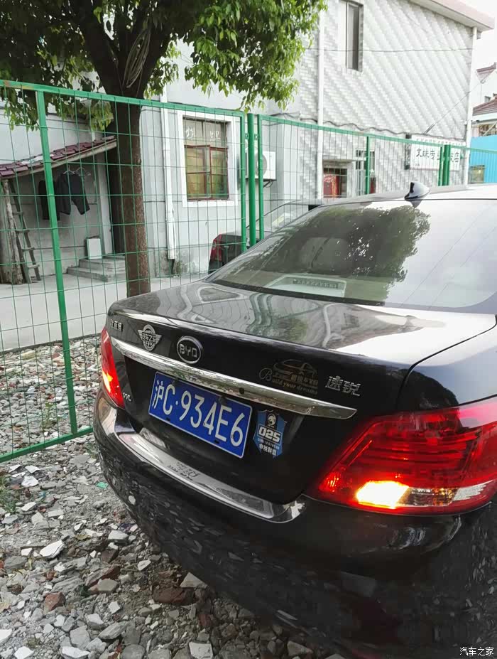

最近发现右后倒车灯不亮了,估计是灯泡坏了。刚好家里面还有一个右后尾灯总成,那就自己动手换掉吧!

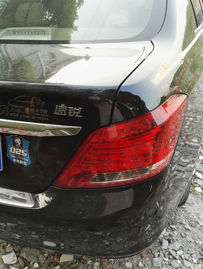

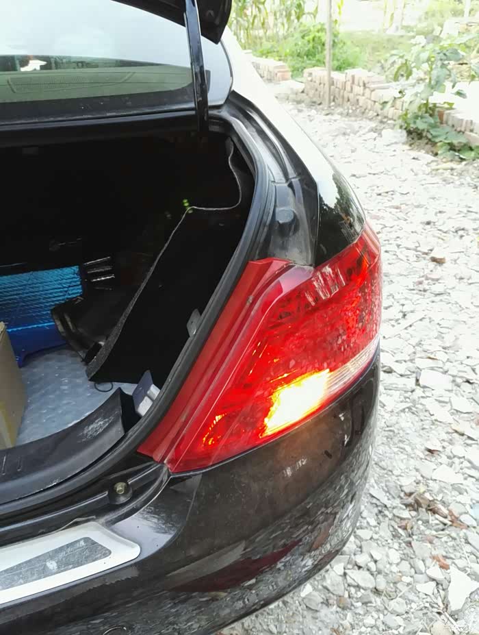

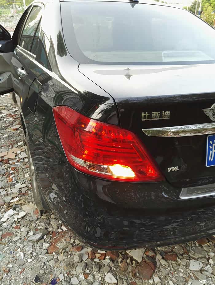

完工照片,灯亮了。

打到倒车档。
左后倒车灯亮的。
右后倒车灯不亮。

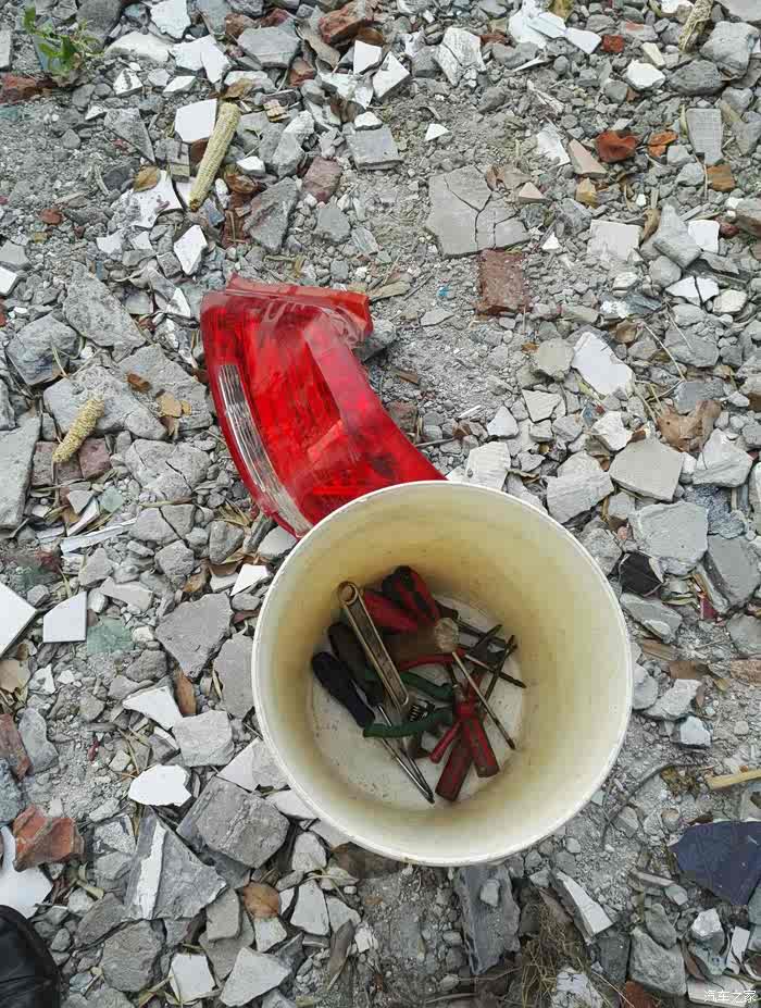

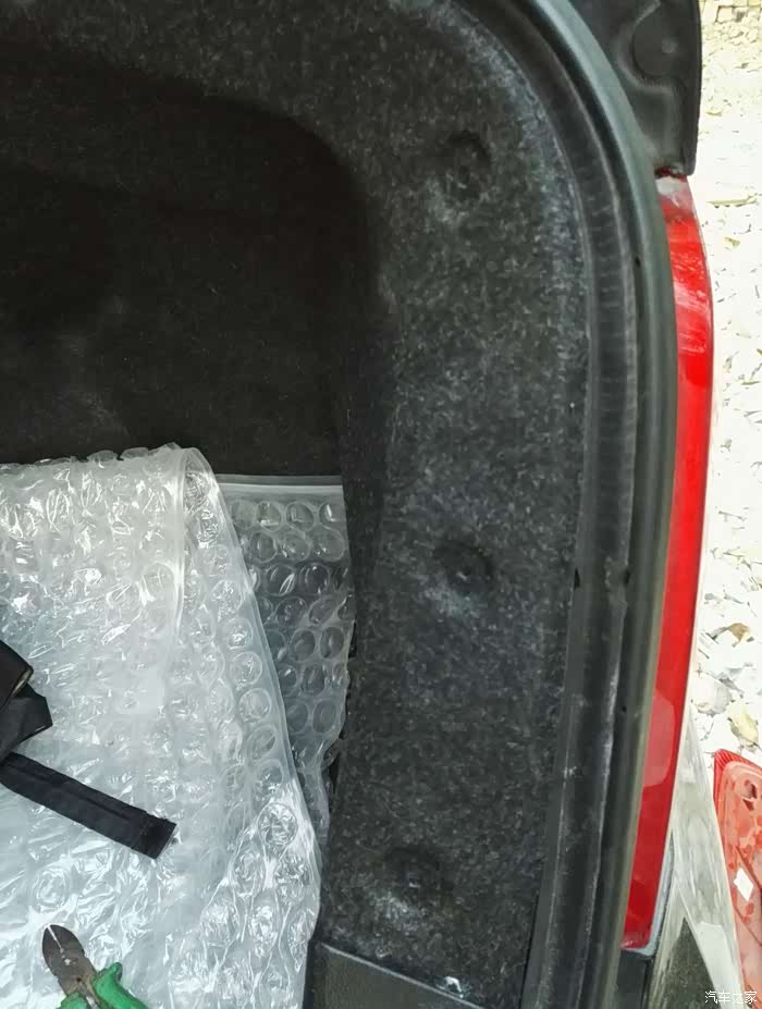

准备一点工具。

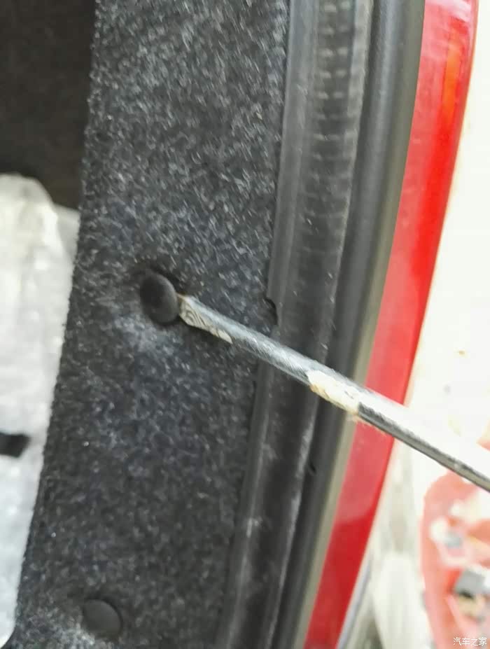

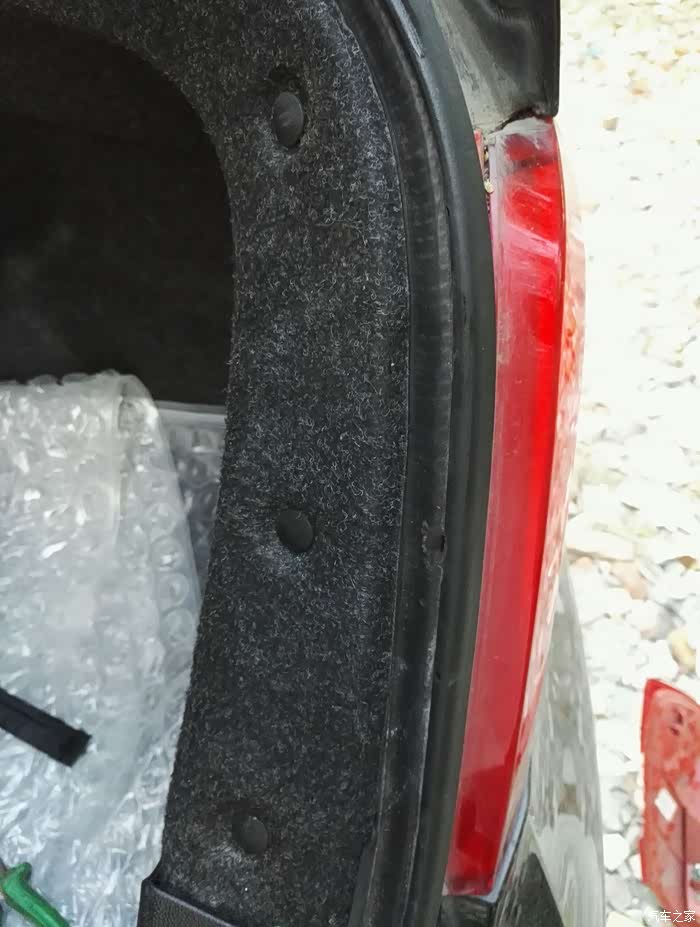

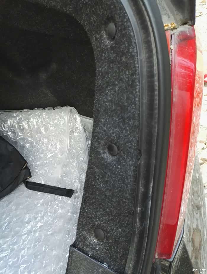

三颗塑料螺丝。
一字螺丝刀翘松。

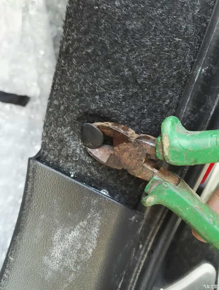

斜口钳翘起来。

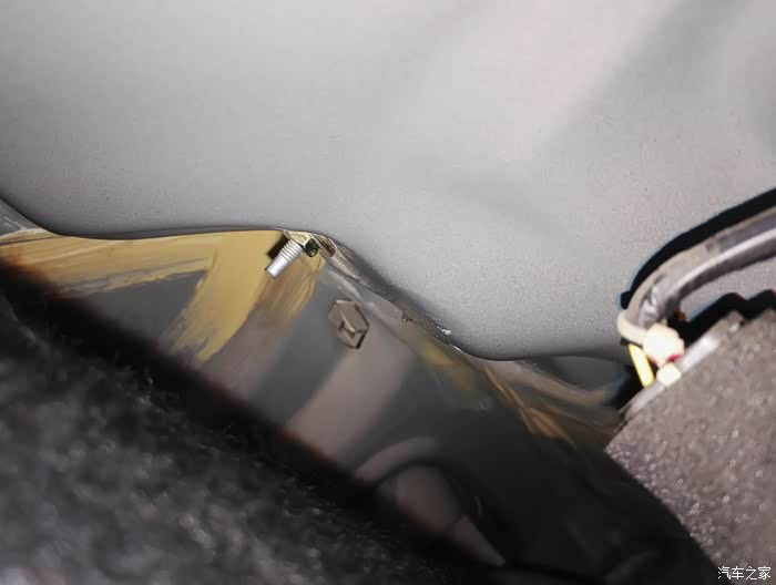

拆开隔板。

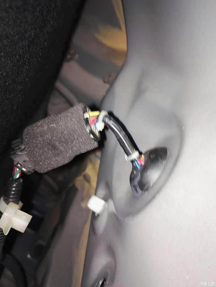

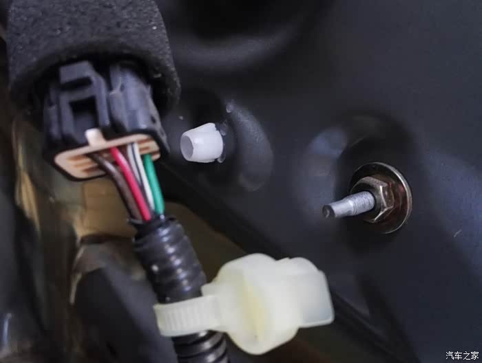

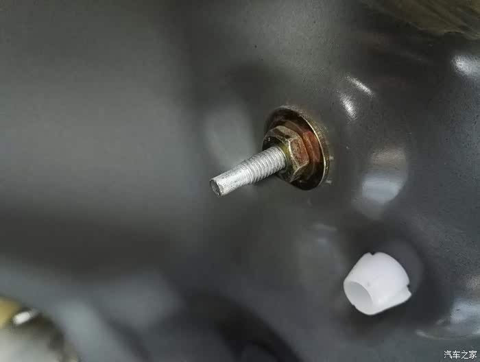

看到里面的三颗螺栓。
这个固定的塑料件是插到上面的,拔下就可以了。

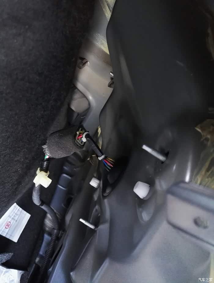

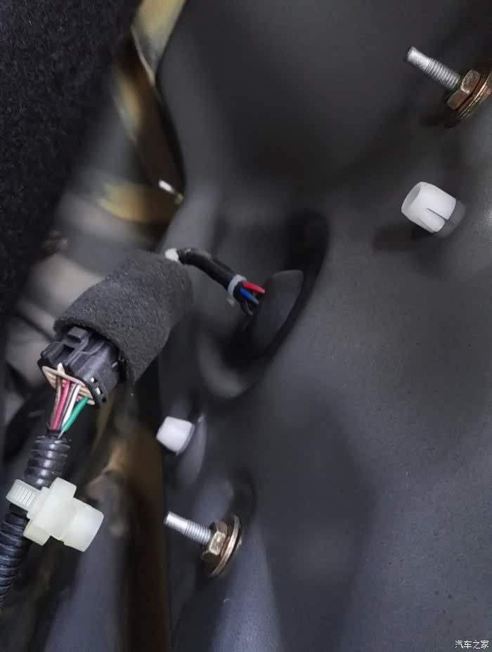

螺栓位置。

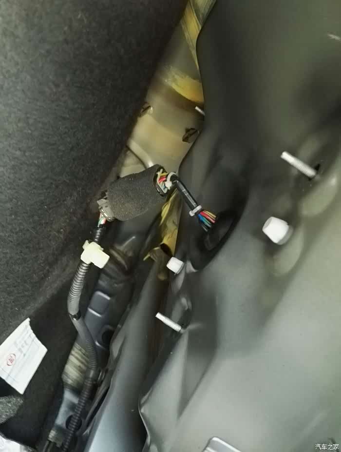

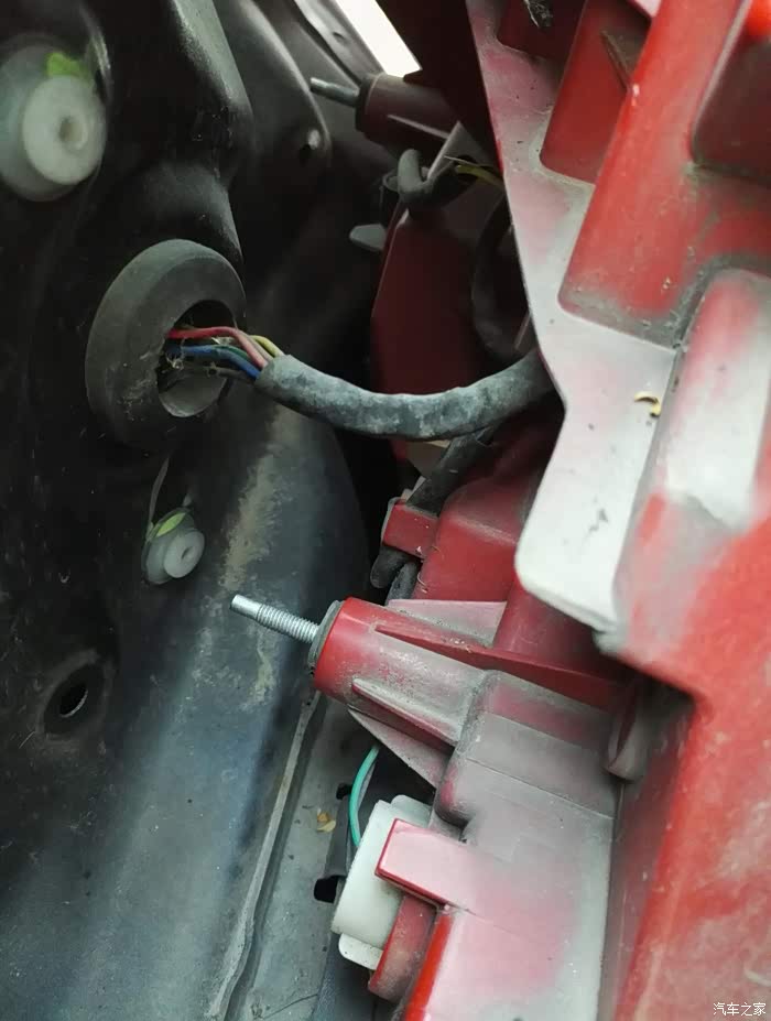

把螺母松掉。把螺栓往外面推一点。

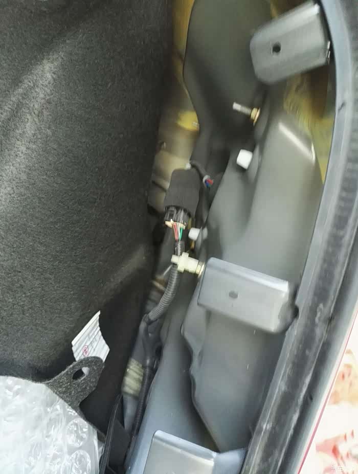

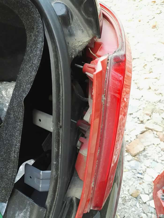

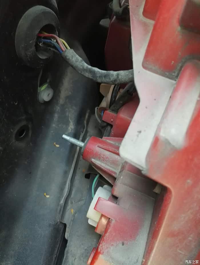

把后尾灯总成拔出来一点。

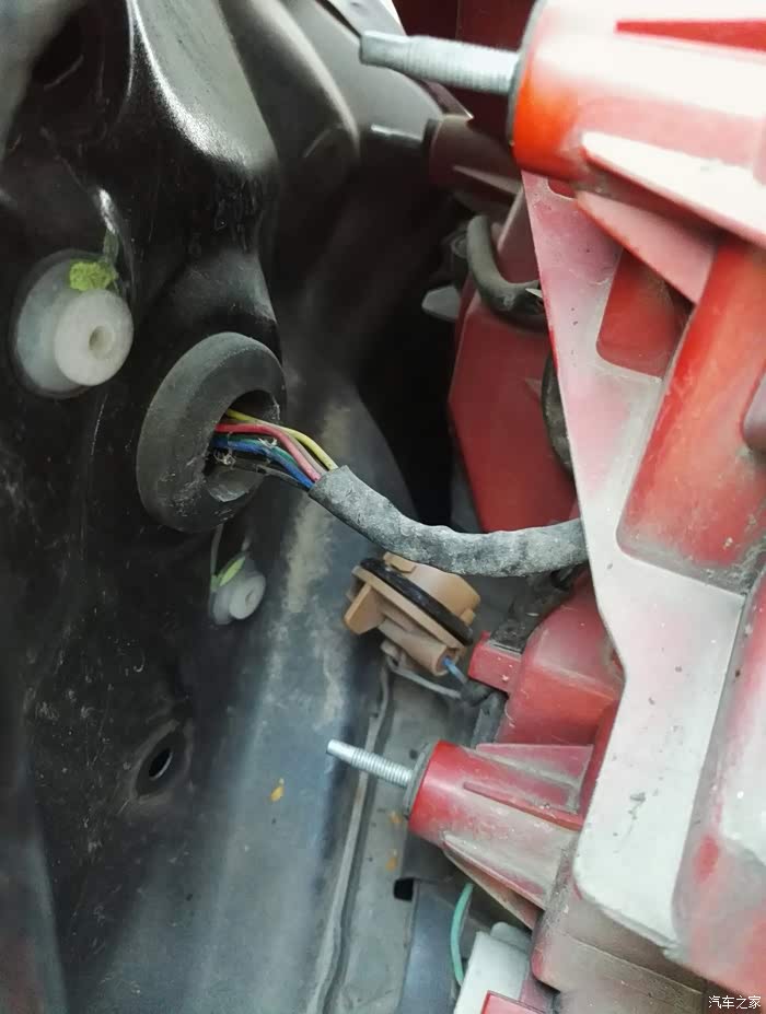

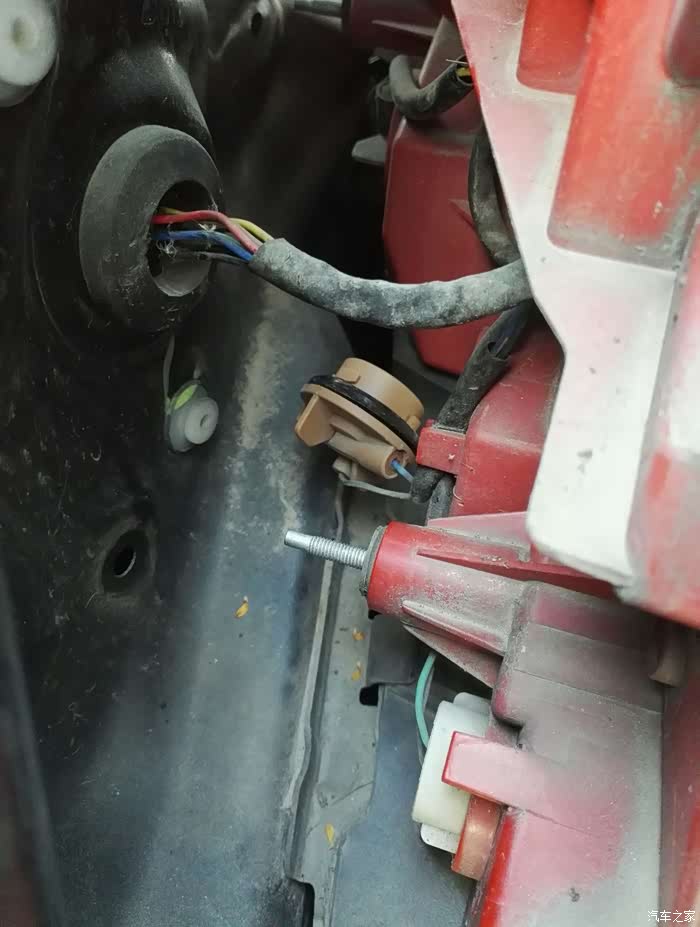

把线往外面拔出来一些。

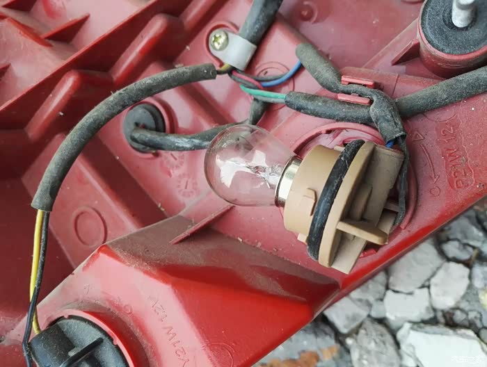

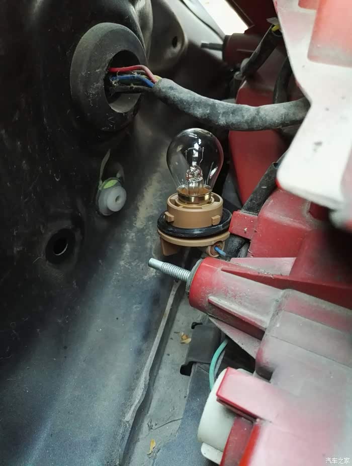

能看到灯泡啦!

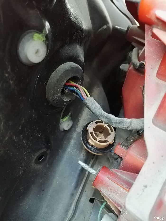

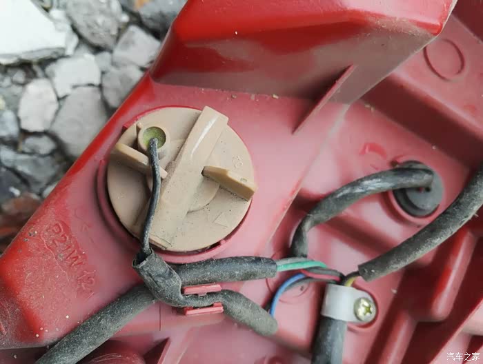

逆时针旋转小半圈,拆下倒车灯座。
看上去有点黄色的就是。

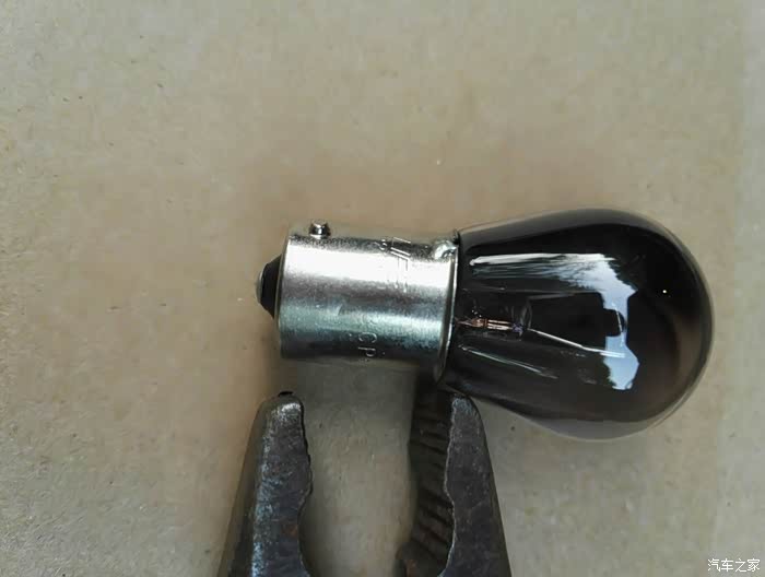

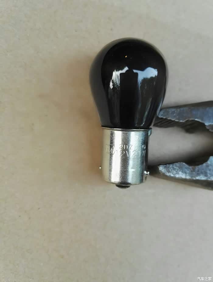

拆下灯泡,发黑了。
12V23W。

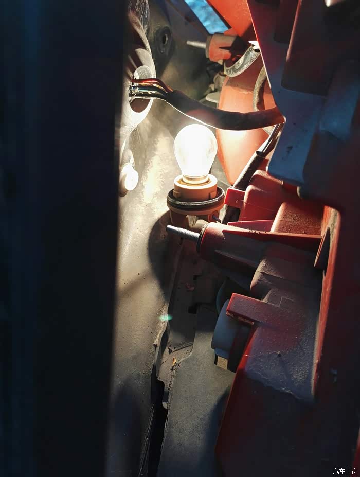

把灯泡装上去。
打倒车档试试,灯亮了。

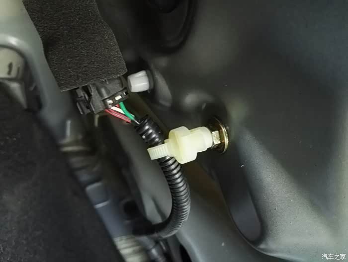

按照原来的方法装回去。螺栓擦回去。
固定螺母。
线往里面拉一点。
固定好。

完工。
