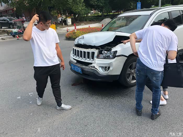

好久没上论坛了,途观至今开了已经第六年了,随着新车的不断跟新,现在很多老途观车主都已经换车了吧。但是楼主还是款的老途观非常耐看的,外观至今还算是经典,性能也可以,特别是内部空间非常宽敞。但是就在这个月初,我的款途观第一次发生了事故,被追尾了,楼主还是非常心疼的,毕竟6年来第一次事故。不过正式因为这一次事故,给我的老途观迎来新的蜕变…
途观被狠狠的追尾受伤了
