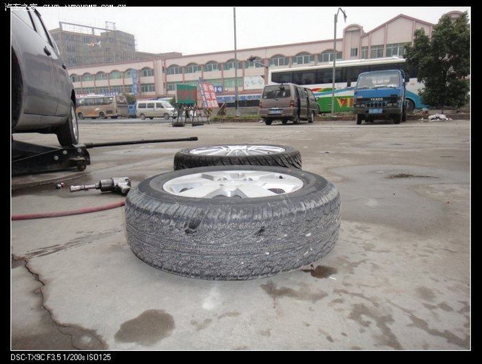

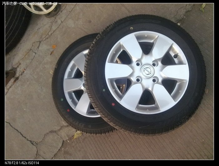

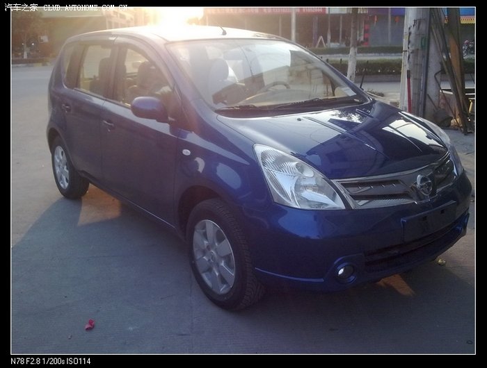

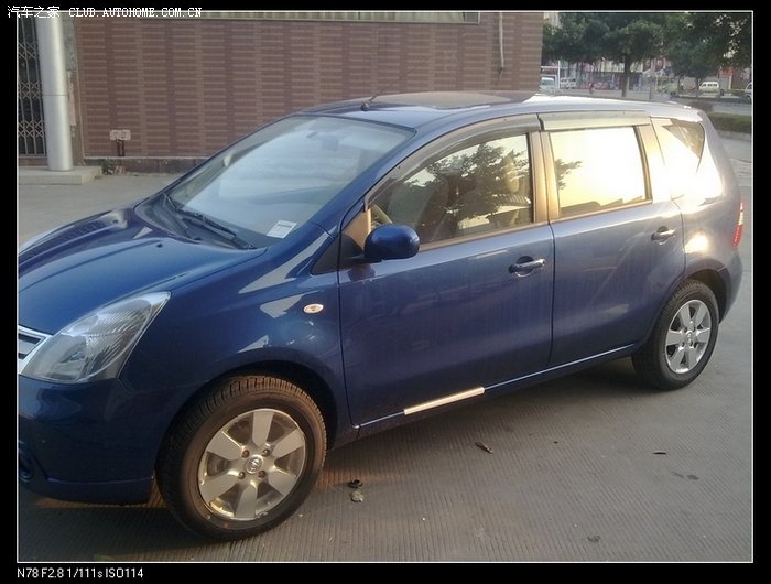

原厂轮毂!还贴着保护膜!SSSS提车直奔轮毂店!

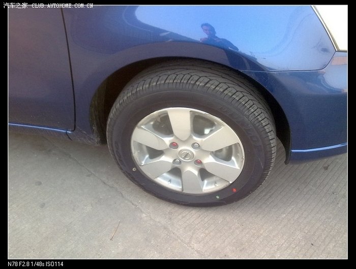

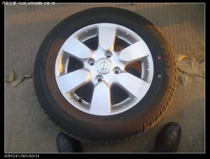

整个拆下的原厂轮

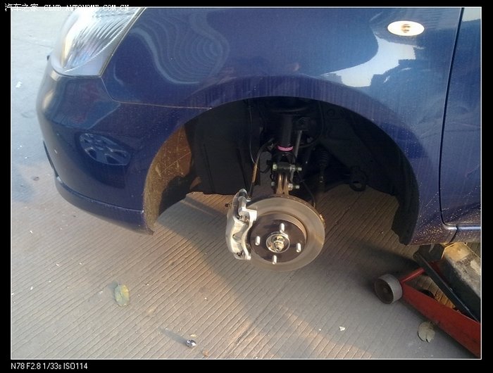

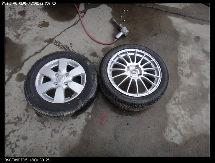

露出的四爪!四爪的17寸轮毂实在太少!想拿去珠海改成五爪的再换轮毂!但实丰麻烦最后放弃!

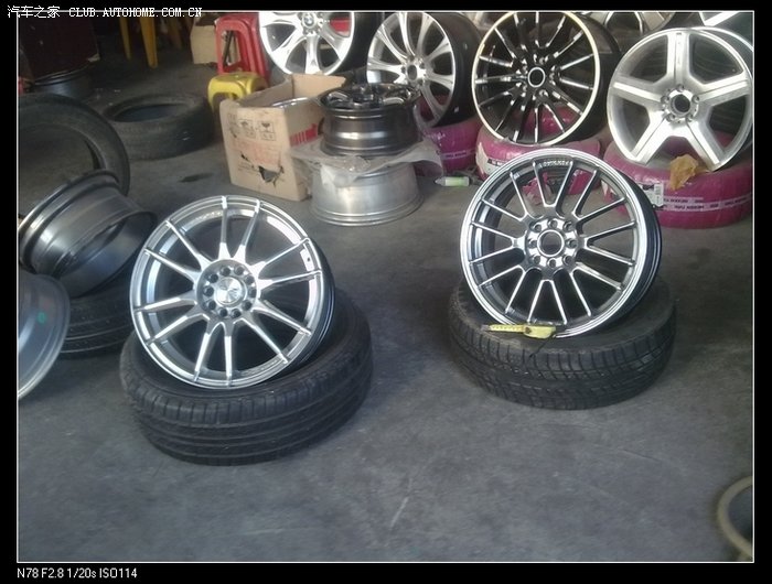

原本想换右手边的!超喜欢!可惜没货还订不到货!无奈选择左侧的!可又说没货!一气之下换店!

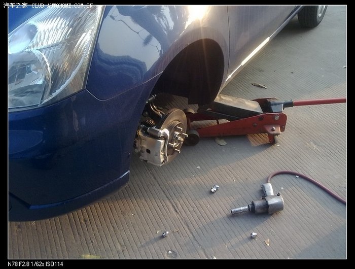

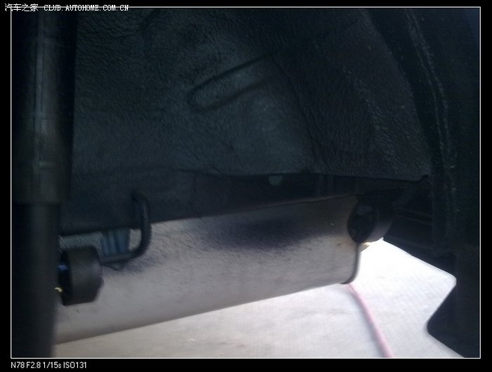

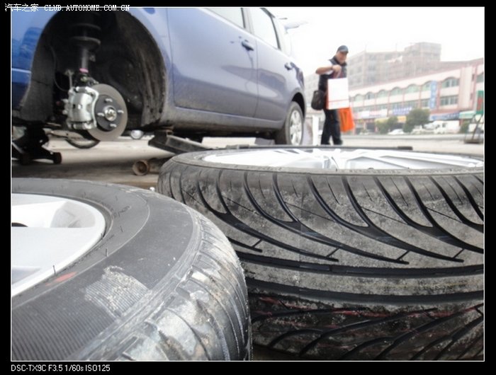

拆下轮子后看到SSSS店做的底盘防锈!广东地区这个必须要做的!因为雨多潮湿!

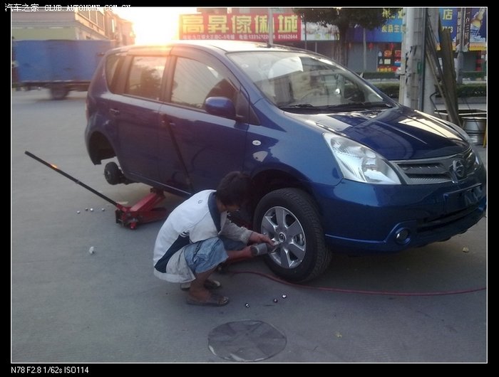

拆轮中!可恶的店家全拆下来之后说两款都没货!叫我换款!一个字:“跑”

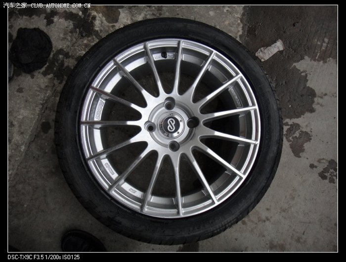

全新的轮毂在发亮!

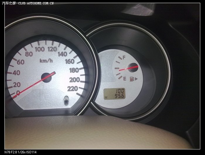

换轮毂跑了几家店!在100公里纪念一下!

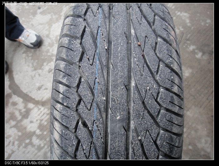

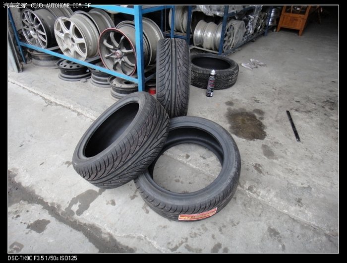

选定了单向轮胎!花纹相当“战斗格”
最后选定这款15幅的轮毂!可惜不是电镀的!要是有电镀的贵100/也要!

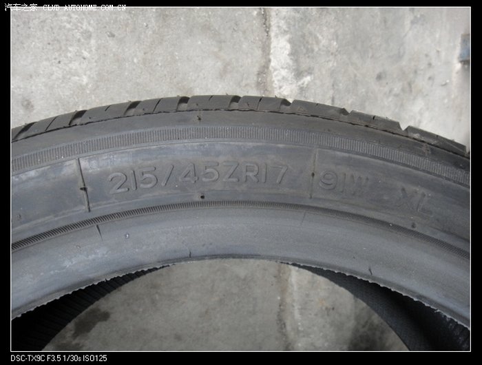

清晰的轮胎规格!

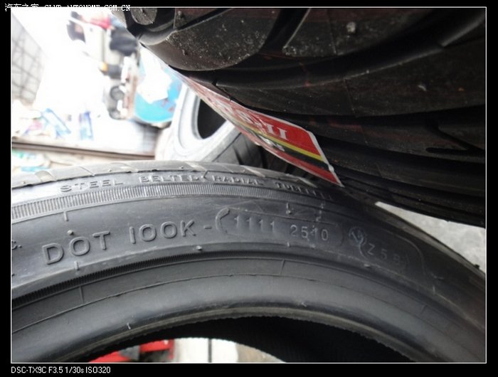

轮胎出厂日期10年第25周出厂的!也就是2010.6.21至6.27之间出厂

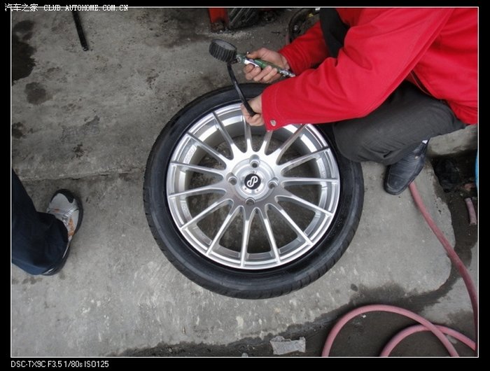

装好的轮毂等待做平衡!

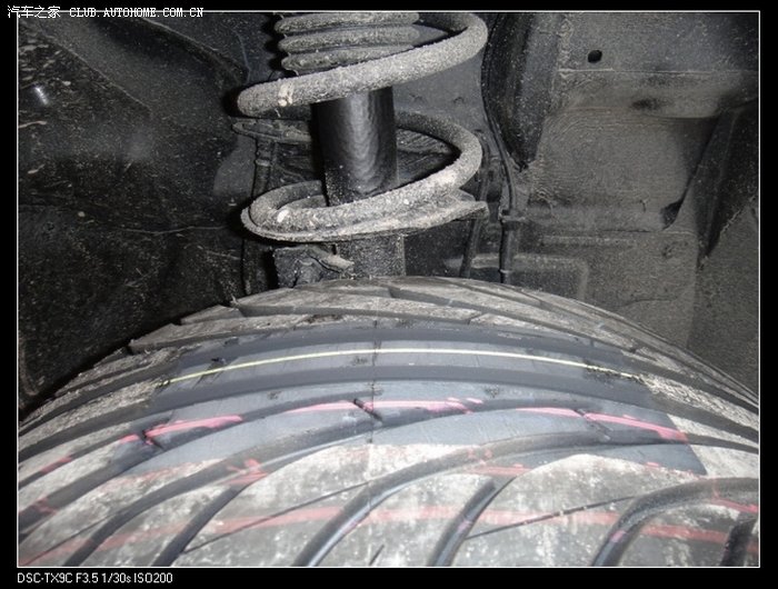

装好之后与避震之间的矩离!没拍好!总之就没的接触!

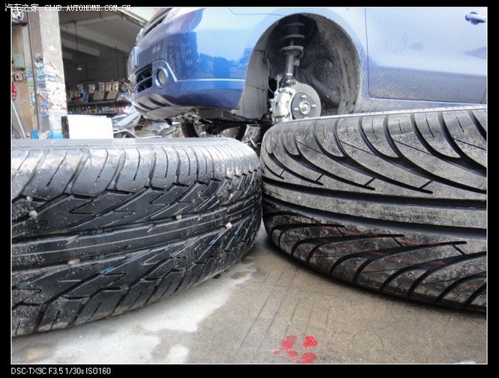

原厂轮毂185与17寸215轮胎的矩离!
两款的对比!
再一次水平对比!是相当明显的!
近矩离水平对比!

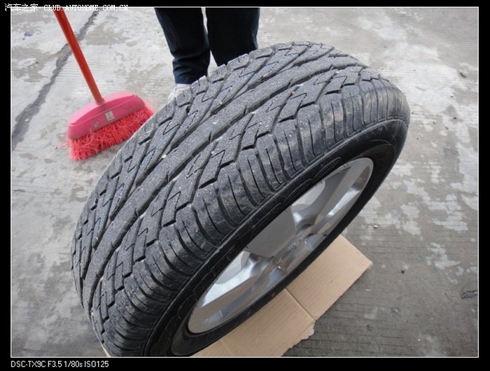

拆下的原厂轮!因为在修路比较脏要卖给车友所以打扫一下!

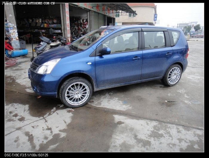

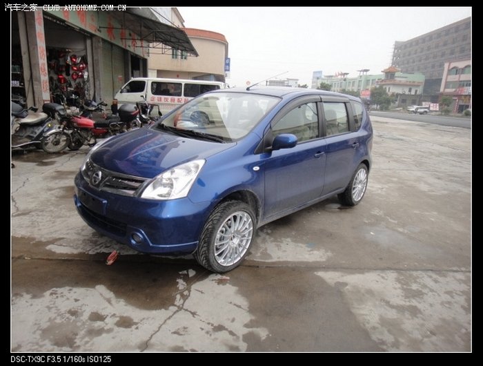

装好的效果!非常正点!流口水!!
本想直接装上蓝色防盗螺钉!可店家只剩下红色的!过两天再发现在装了蓝色防盗螺丝的效果!更加正点!
随便说一下换装之后的操控!一打方向明显重了好多!但非常有实感!油耗方面因为185的轮子没跑多少公里不知道油耗在什么位置!因为本人开车一向喜欢保持高转速高扭力的所以都是3000转左右换档!所以不会太在意油耗!反正都差不了一两毛的!自己开得爽就好!现在市区油耗在0.66/公里!跑高速的可以在六毛以下!
