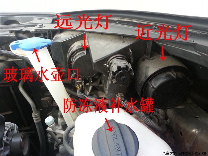

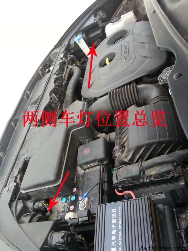

下图是车辆右侧大灯总成的位置。

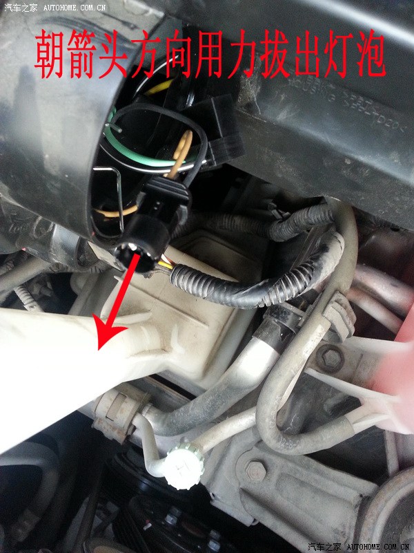

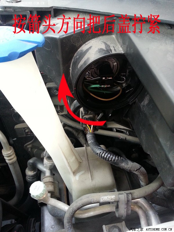

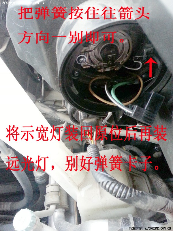

下图示意:首先拔掉灯座,然后按住弹簧卡子的一头先往下按再往边上一拨,弹簧卡子就打开了,取出旧灯泡,换上新灯泡,要注意灯泡的底座有个突出来的地方要对准灯座上的缺口,最后把弹簧卡子按原位别好。最后盖上后盖,完成!

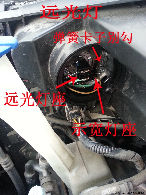

下面看看远光灯、示宽灯的更换方法

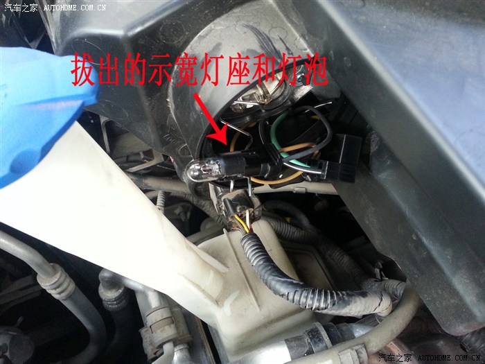

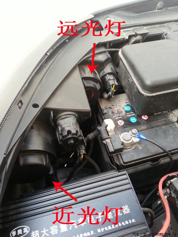

还是按近光灯的操作方法,首先拔下灯座打开弹簧卡子取出灯泡,然后把示宽灯灯座直接拔出来,再拔掉原车示宽灯灯泡,插上新的LED灯珠,把示宽灯按原位置插回去,要插紧一点,最后装上新远光灯灯泡别上弹簧卡子,盖上后盖,完成!要说明的是这个LED灯有极性,先插好后打开车灯电源确认亮不亮,要是不亮就关闭车灯电源,再把LED灯换一个方向插上即可。

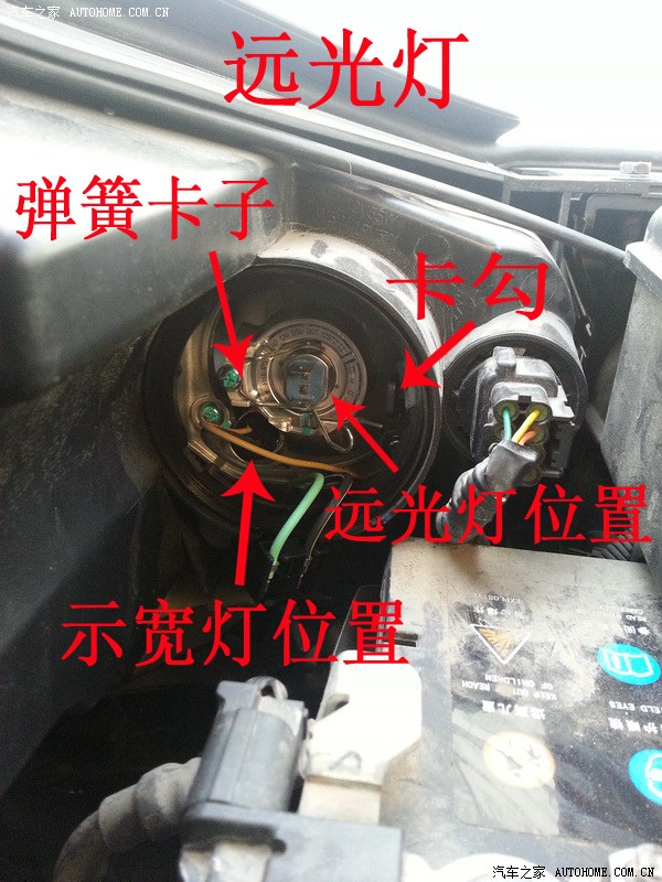

下图是左侧的远光灯打开后盖的示意图,可以很清楚的看到各灯的具体位置,弹簧卡子的位置,卡勾的位置。便于各位的操作!
下图是装好后的示意。

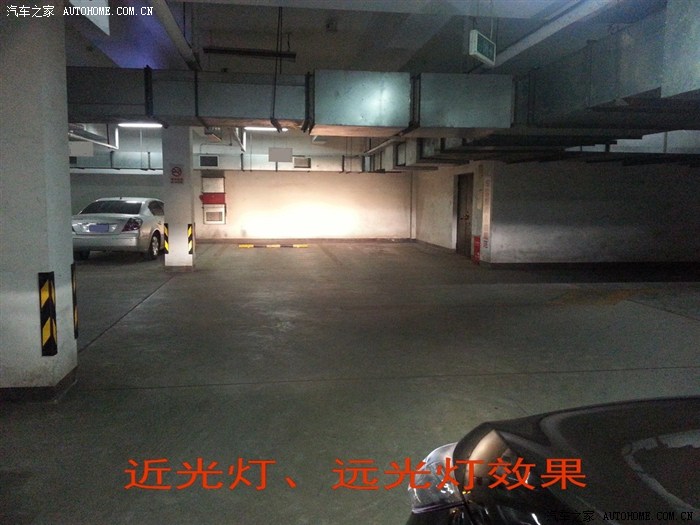

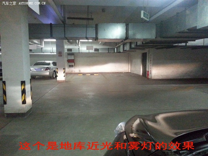

再看看地下车库的效果吧。

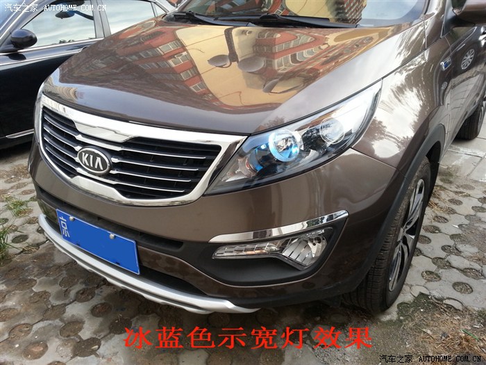

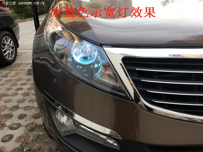

3、示宽灯:T10接口,冰蓝色12灯珠LED带解码车灯。

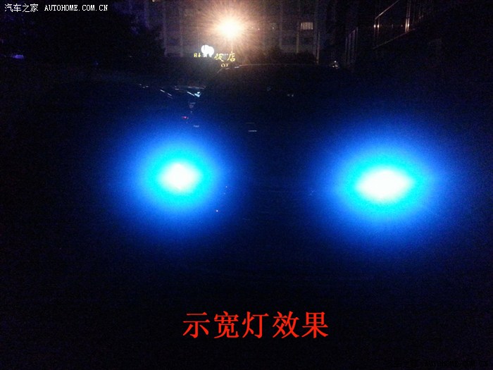

3、选择示宽灯比较麻烦一点,我个人喜欢冰蓝色,亮度适中就可以,还要能耐高温,质量也要过关,这样我就反复比对最后就选择了目前这个12灯珠的LED车灯,具商家说可以耐360度的高温。

下图是车辆右侧大灯总成的位置。
下面看看远光灯、示宽灯的更换方法

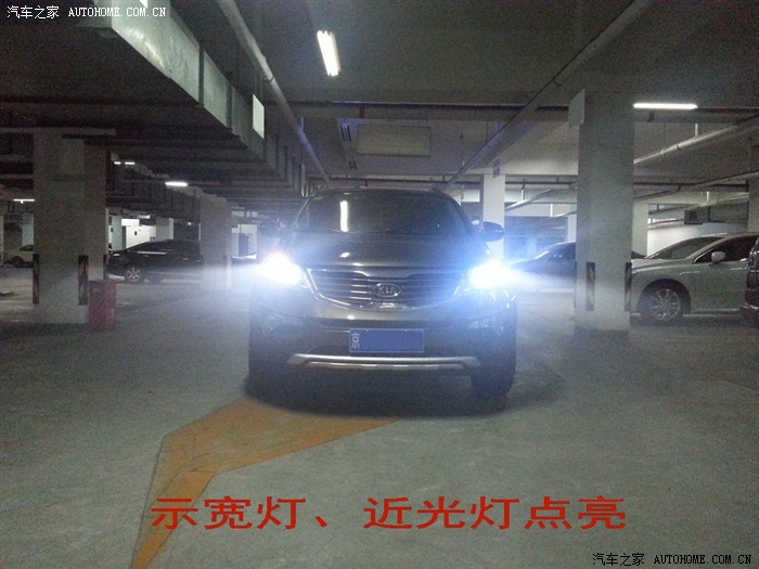

下图是装好后的示意。

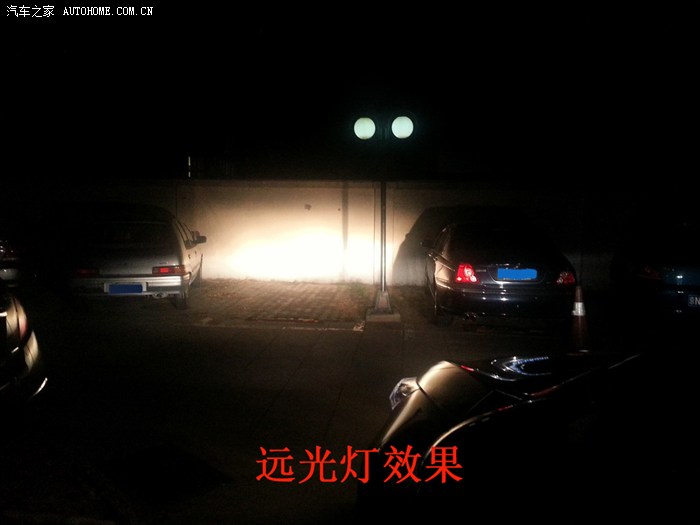

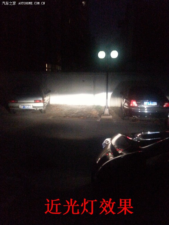

最后就要看看换装灯泡的各种效果了。

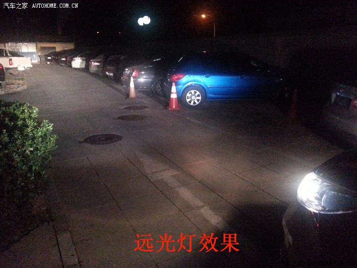

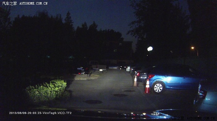

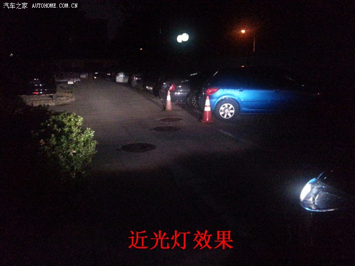

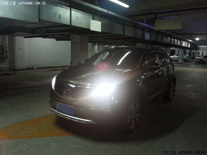

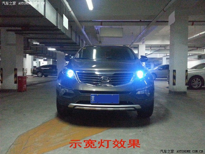

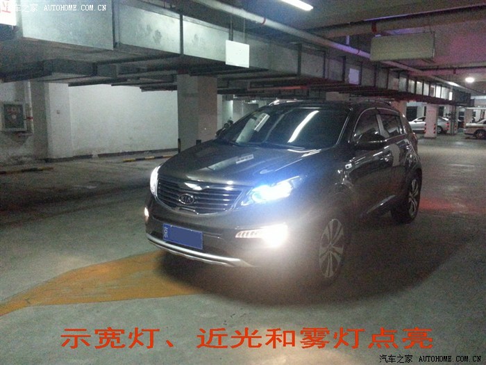

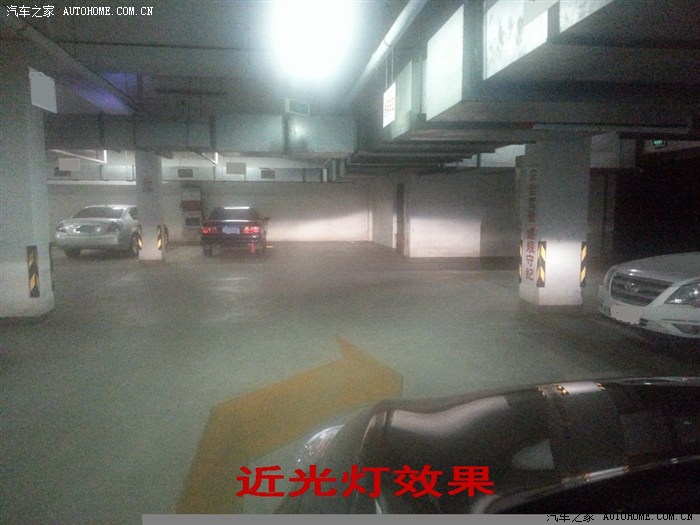

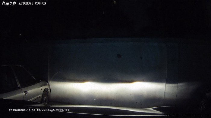

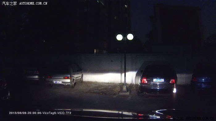

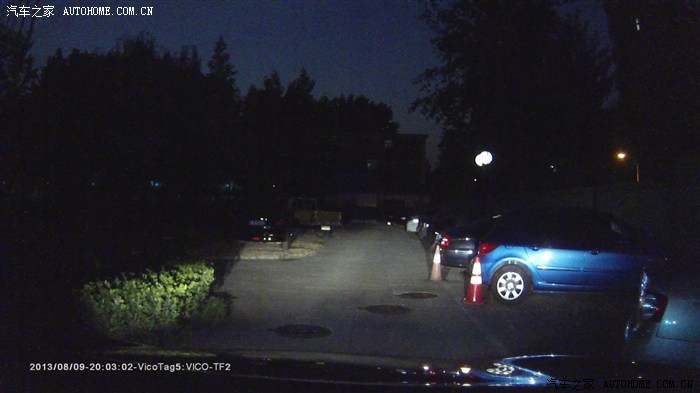

夜间灯的亮度肯定不如氙灯,不过在卤素灯里这个效果也可以了。在打开远光时是4灯同时亮,夜间手机拍照的效果不是很理想,但也能看出一点效果,由于没有原车灯的资料,故无法在这里做对比了,大家随便看看呗。

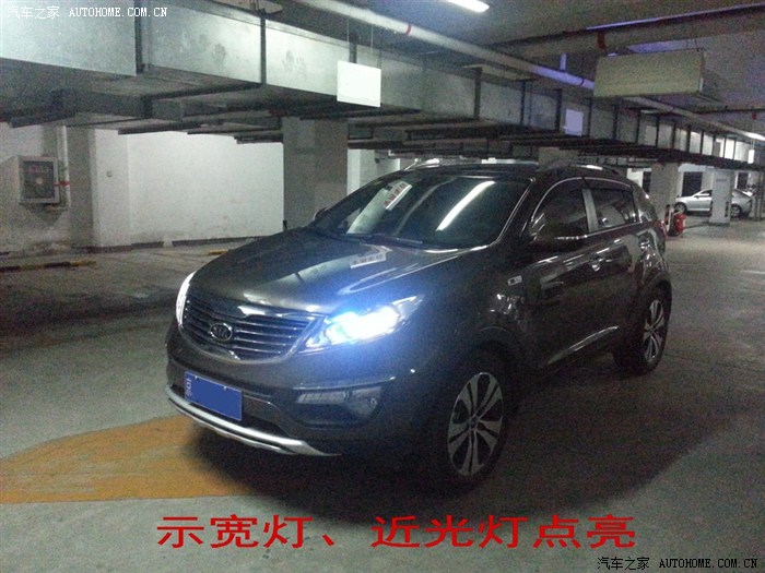

再看看地下车库的效果吧。

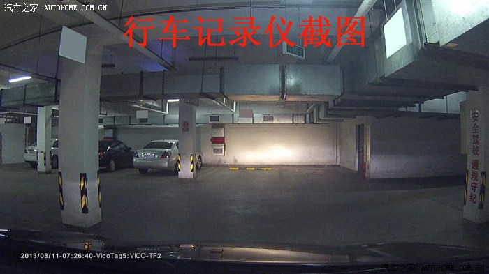

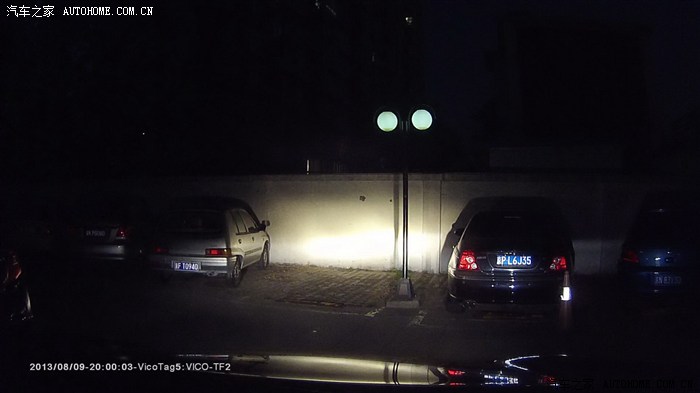

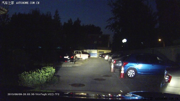

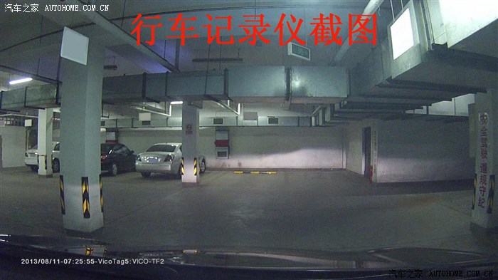

再看看行车记录仪的截图效果。
