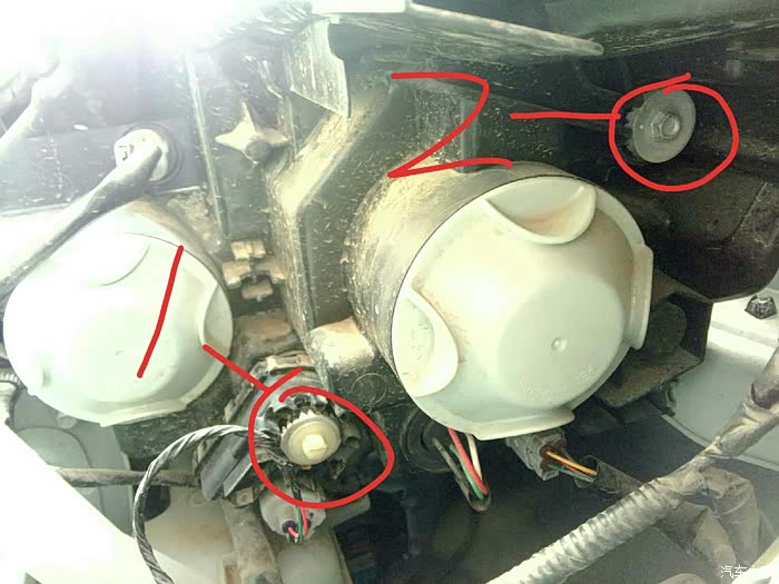

本来想问大家大灯左右调节的事情,但是遭到车友的质疑,那就上图说一下吧。启悦驾驶室内有大灯高低调节,但是我的车调到最高也就是0这个档位,车灯还是太低。去4S店被告知没办法不能再调,一群二货。!!!无图言屌!!!
如图,这是右车灯,1是调高低的,2是调左右的,上下左右都是调的大灯总成,也就是远近光一起调。
这个是调大灯高低的,调大灯高低时,旋钮顺时针旋转调低,旋钮逆时针旋转调高,可以直接用一字改锥拧白色塑料,也可以用十字改锥插进上边侧面的洞里拧,但是用十字改锥拧的话你顺时针拧它会逆时针转动…高低调节很简单,只要将左右车灯灯光的切线对齐即可,调节过程中灯光变化幅度也很明显。

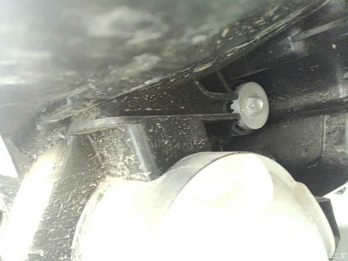

同理这个是调左右的,左大灯旋钮顺时针转往左调,右大灯旋钮顺时针转往右调,注意我说的是那个旋钮具体你用什么工具该怎么拧自己琢磨。调左右的幅度比较小没有调上下明显,最好车离墙远一点,调之前把原来灯光位置标记好以便对比,还有最好调的时候用毛巾盖住另外一个灯。不过我是目测调的,怎么顺眼怎么调
