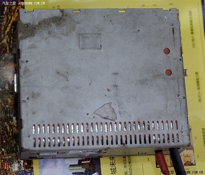

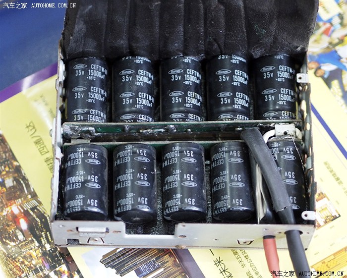

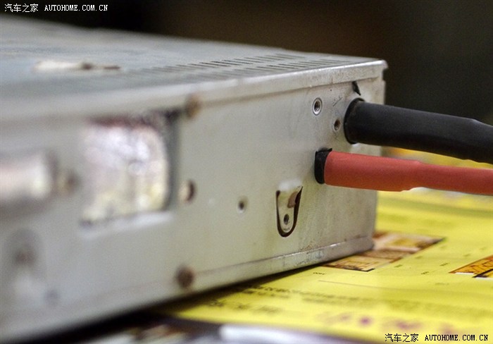

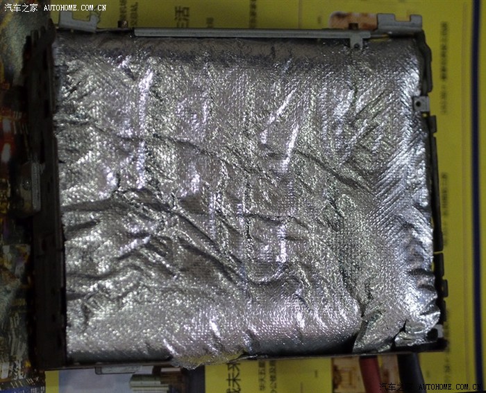

    刚好手头上有一些大容量的电解电容,偶也来DIY一个,以前有个坏了的汽车CD机,把里面的元件全部扔掉,就要那个铁盒子,第一次改音响时剩下一点隔热膜,偶就用来垫在CD机那个铁壳子里面,一来可以稳定电容,二来可以隔热。10个35V/15000UF电容两排并联。接了两条地线,一条正极线,正极线接电瓶的正极,两条地线一条接 电瓶的负极,一条接发动机的机壳。我相信我的电解电容不比网上的差,我的100%是小日本原装的电解,除了做工比不上,其它应该没什么问题。
