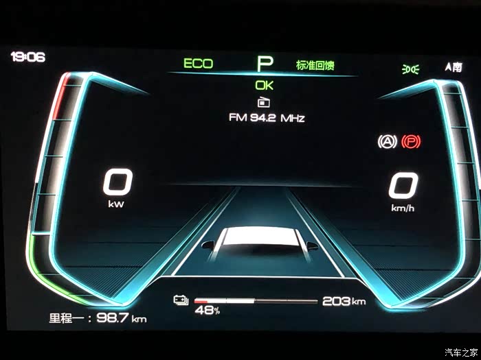

最近几个月发现电池充满后,跑的里程越来越少,遂开始留意,请看下图,
满电后,跑了50公里,已用了36%的电
跑了98.7时,已用52%电量

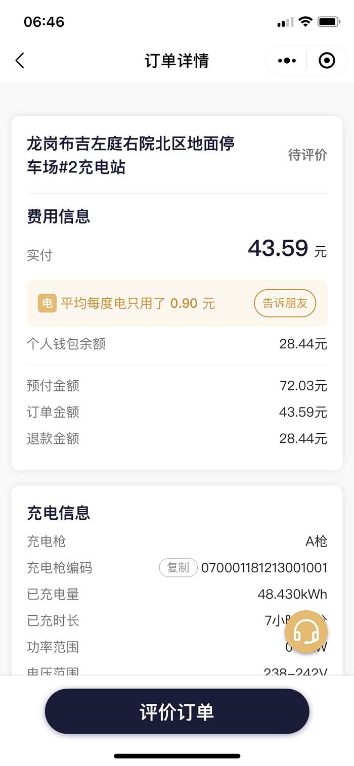

当晚,在小区用慢充充满,充了48.43kWh,(在网上查到此电池标称56.4kwh),
金额43.59,用时7小时25分。
见图

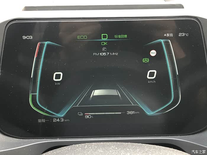

3-13日早晨,电量用掉10%,行驶公里24.3KM,如图 ,坐标深圳,气温23度,不开空调

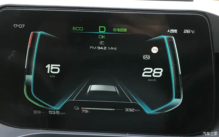

3-13日下午下班路上,电量用掉21%,行驶了53.5

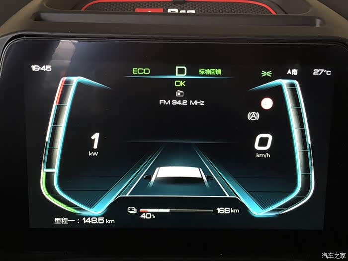

3-14日下午,电量用掉60%,行驶了148.5

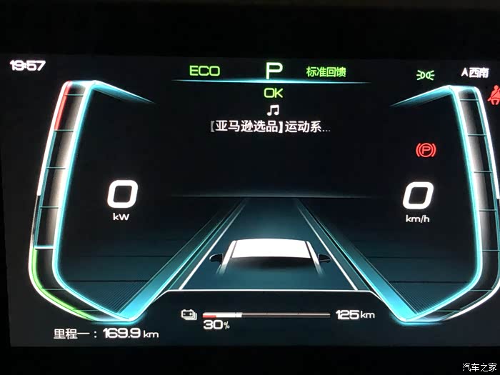

03-15日下午,用掉70%时,跑了169.9公里

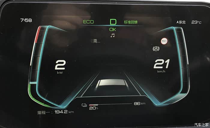

03-17早上,用掉电量80%,跑了194.2公里

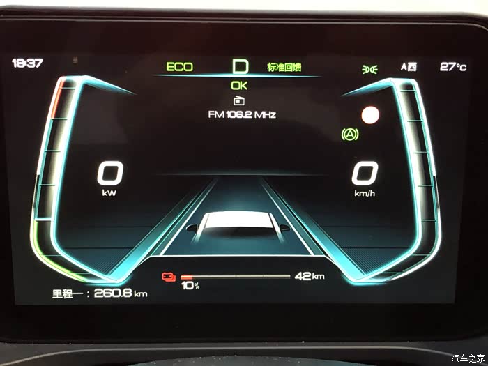

电池还剩10%,行驶260.8KM

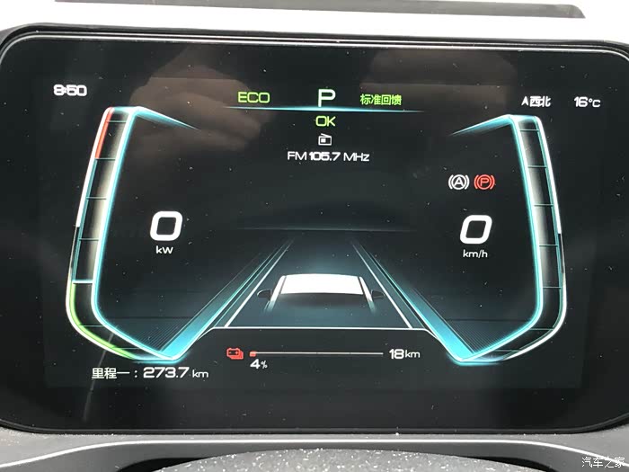

21年3月21日上班到公司后电量还剩4%,本次电池从100%放电到4%共行驶273.7KM(均不开空调,尽量匀速60~80行驶)
然后打开空调,把电量降至3%时,开始快充。

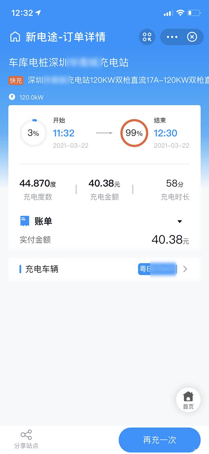

从3%电量开台充,充了58分钟,44.87度电,40.38元,充到98%就停了。
近三个月都是这样,慢充可以充到100%,快充只能充电98%

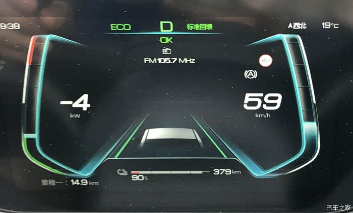

从98%放电到90%,行驶了14.9

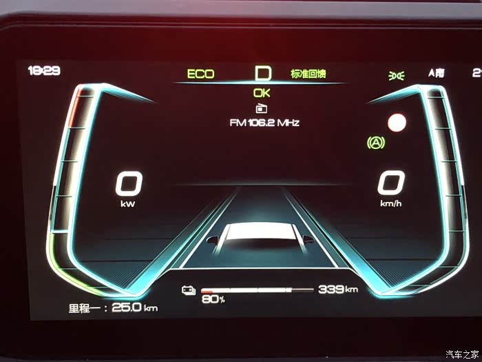

用掉20%,里程是25

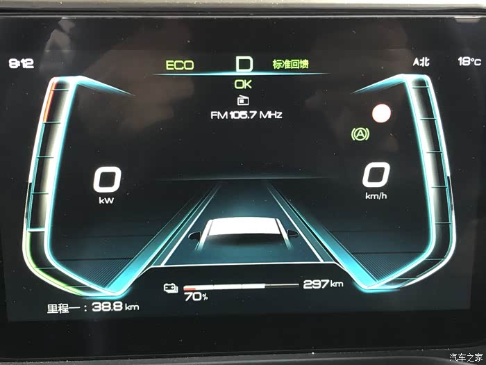

用掉30%,里程38.8

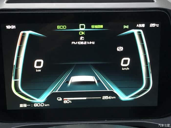

用掉40%,里程60

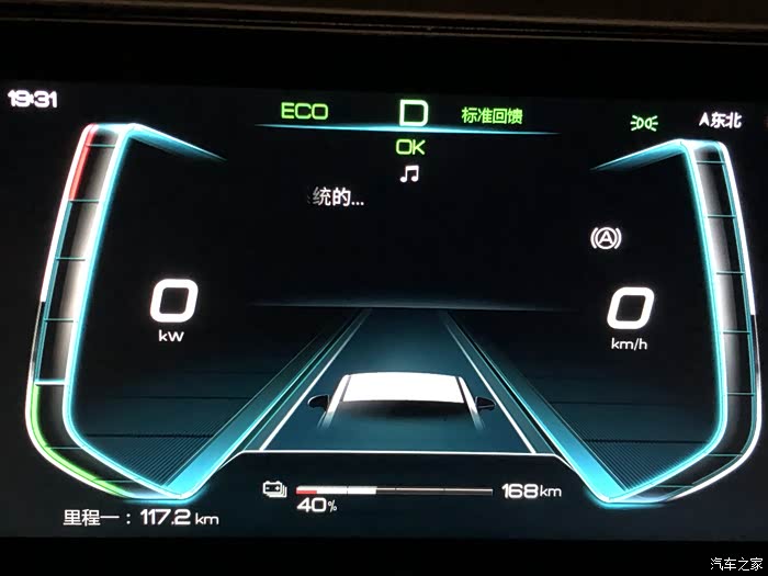

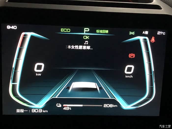

用掉51%,里程90.9

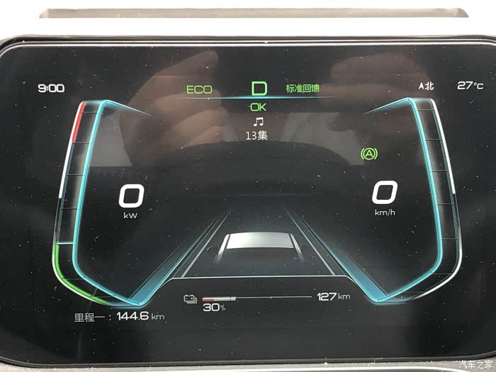

用掉60%,里程117.2
用掉70%,里程144.6

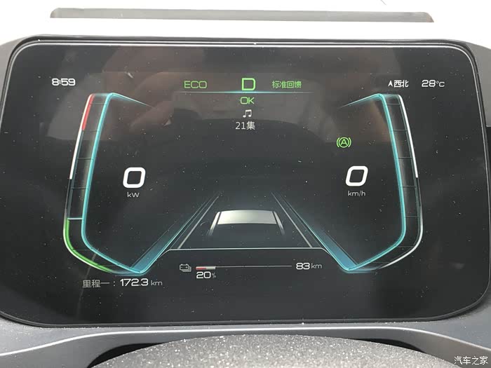

用掉80%,里程172.3
