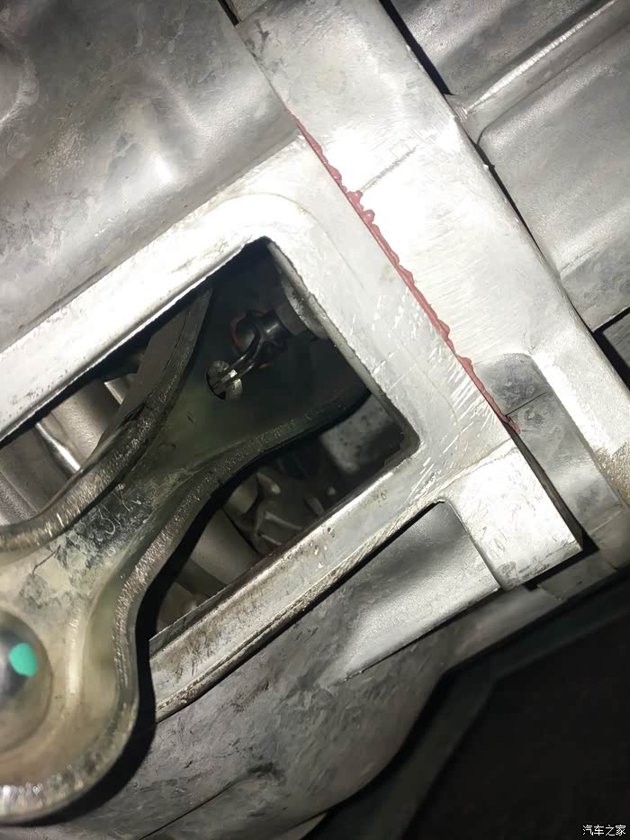

今天下班,又把离合器拨叉球头加了点润滑脂,拆看一看,已经锈的不成样子,加了润滑脂,现在彻底不响了,只拍了一张照片,后来手上有油,就没拍了。
离合器总泵慢抬脚的时候稍微有点声音,这个没办法了,分别加了刹车油和润滑脂都不见效,等坏了看看是能修还是买一个换吧,到此离合器踩着基本和新车一样了,抬离合车子也不抖了。

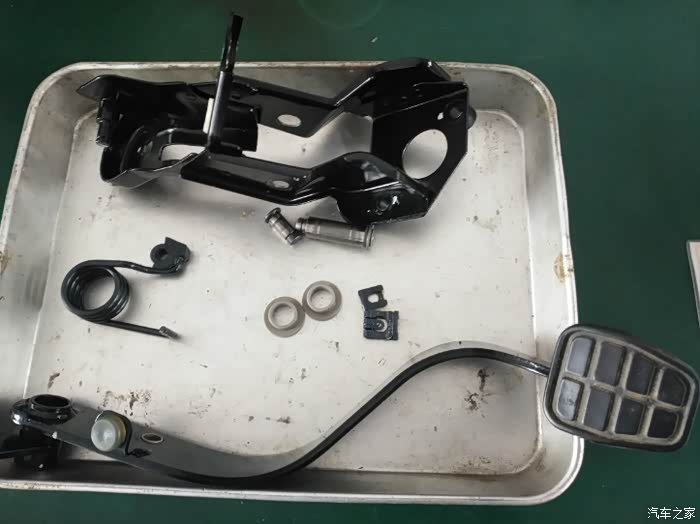

离合器踏板组件分解,这次主要加工两个销轴,和三个轴套,销轴用模具钢,轴套用黄铜。

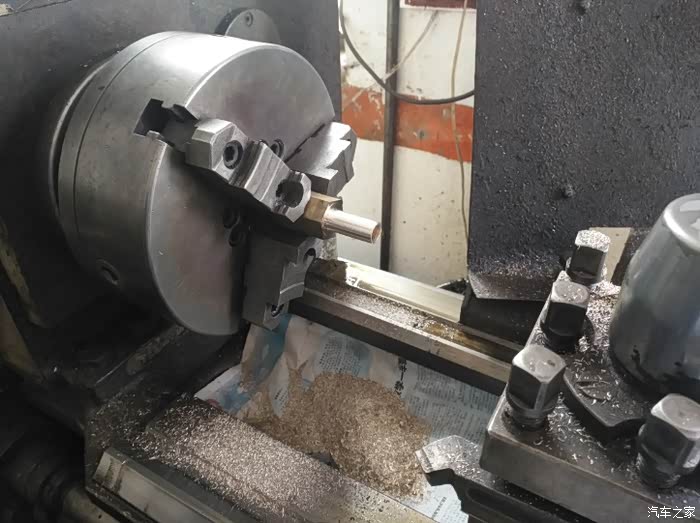

自己手艺不好,找朋友帮忙车轴套。

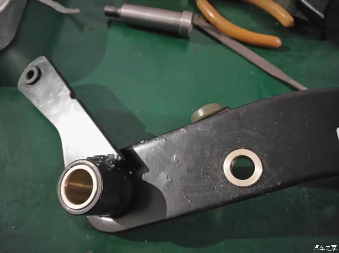

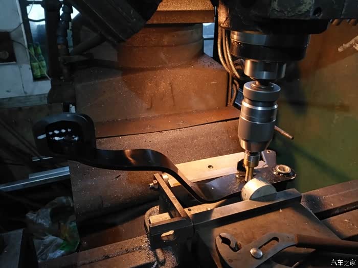

由于原车离合器踏板连接离合器总泵的塑料套壁厚只有1mm左右,所以把孔扩大,车制壁厚2mm黄铜套镶入。
轴套过盈配合,用台虎钳压入,保证垂直。

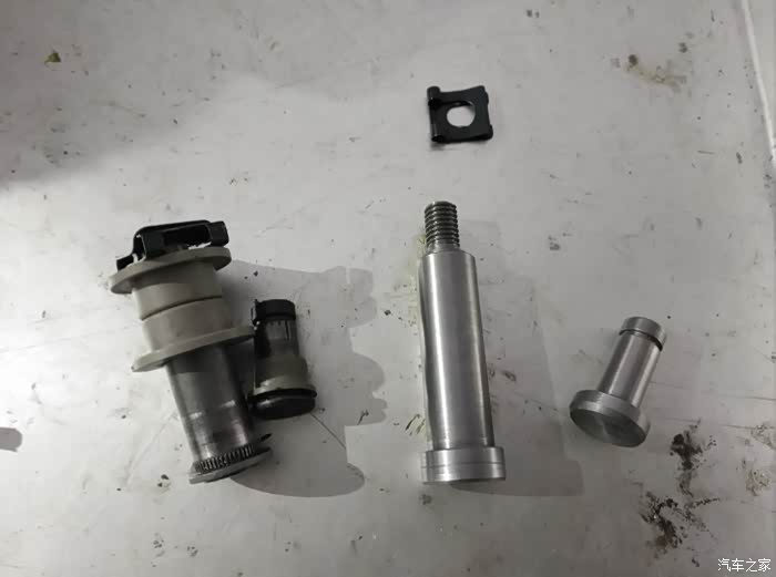

左边两个是原车销轴,右边两个为车床加工的,粗的一根销轴原本是用的卡簧固定,现在改为M8的螺丝,锁紧后保证销轴自身不会旋转。
离合器拨叉球头窝里面都是红锈
