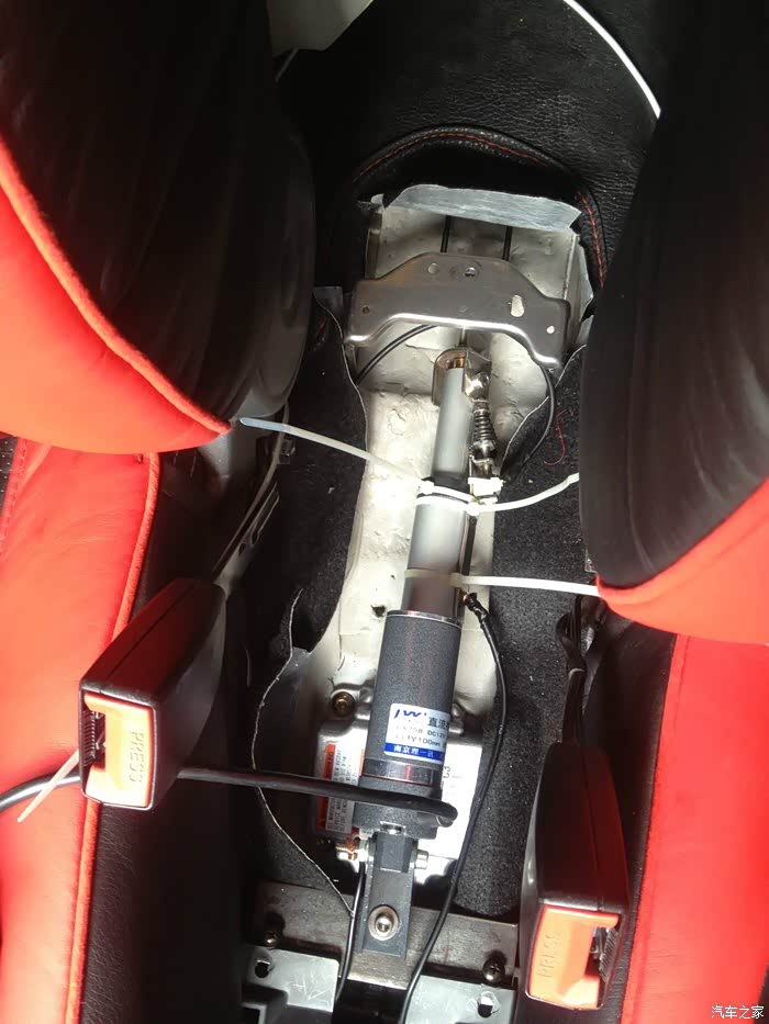

最近在论坛里看到   fo 和奥拓改装的档面台和电子手刹,觉得好看,手也痒痒,折腾一下, 别问我半坡起步怎么办,这个问题是新手该问的问题,半坡起步手刹,我只能说技术不可恭维,紧不紧的问题,拆之前我看过,只需要拉一厘米就已经很近了,推杆我定制的30mm,足够了1300n的力气,拉的很紧,还有就是别对qq的后鼓刹抱有多大的希望,文采不好,将就看吧,全部搞下来,不超过三百块钱,材料都是现有的,不要钱

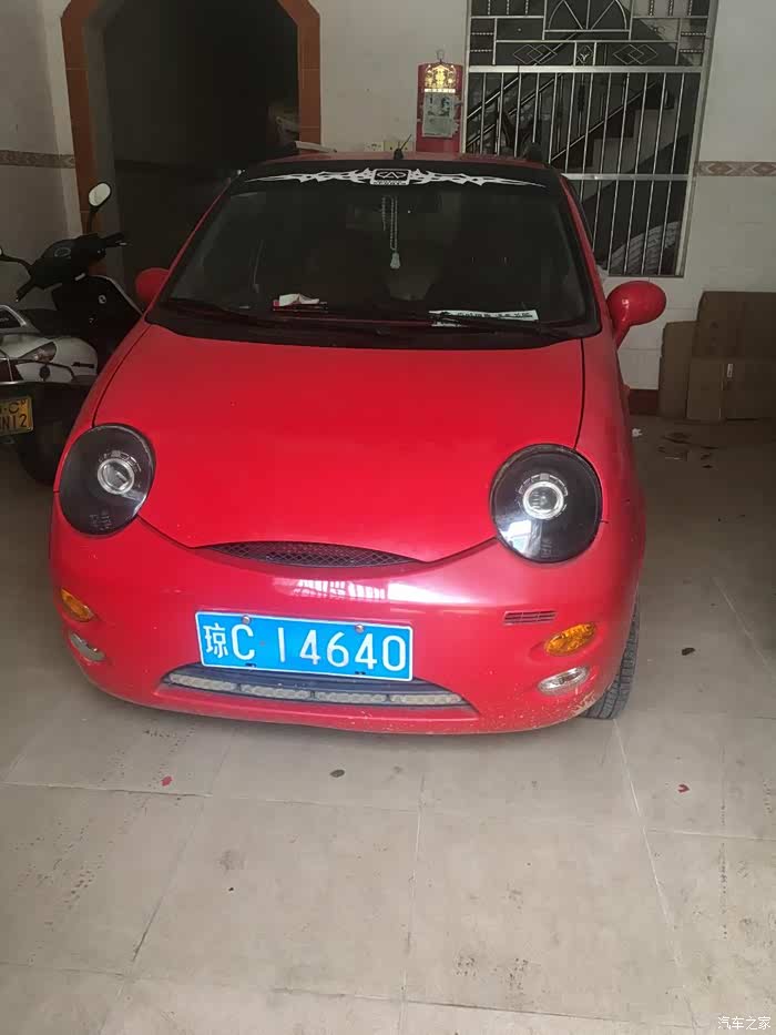

10面车,漆面还不错,就是补过漆,有色差,车牌就不档了,也不会有人套这个牌吧

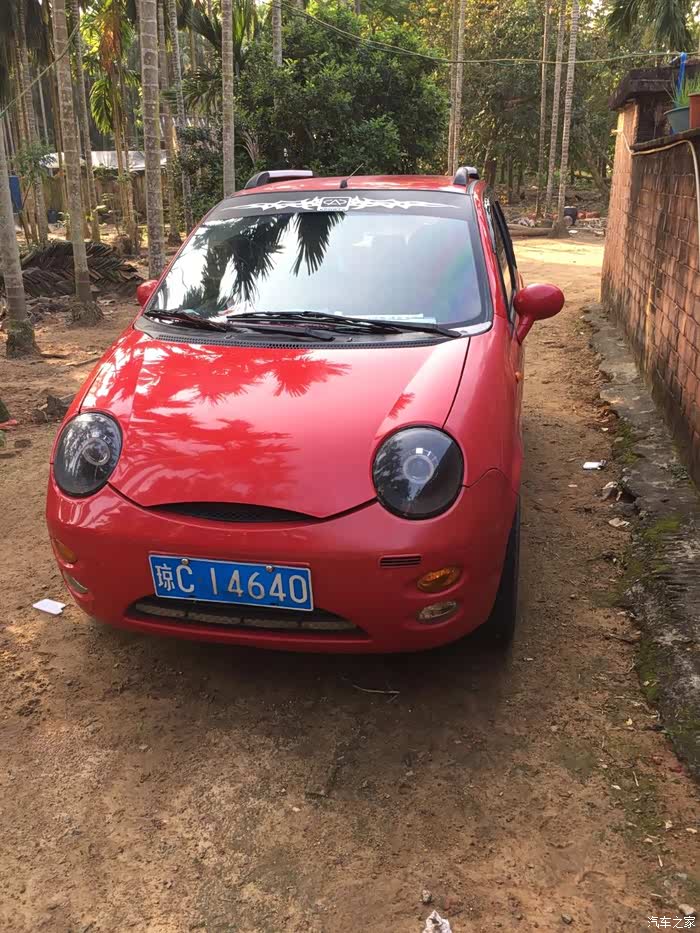

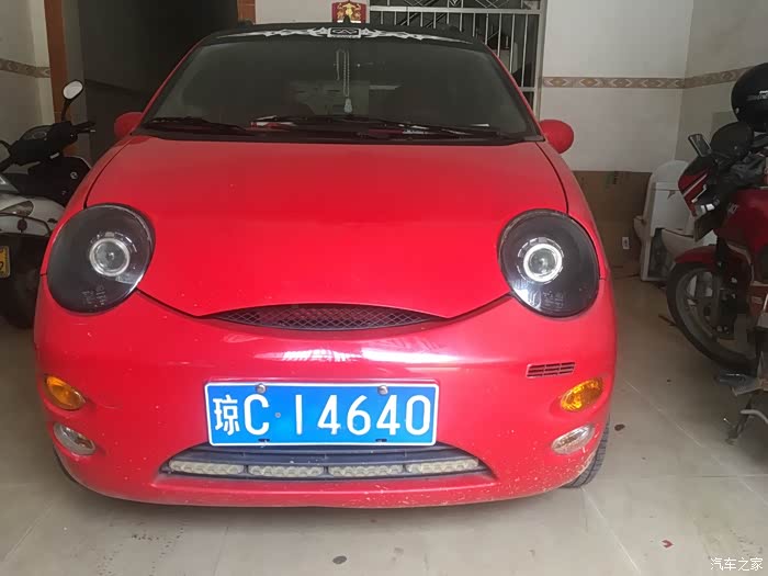

先来秀下爱车

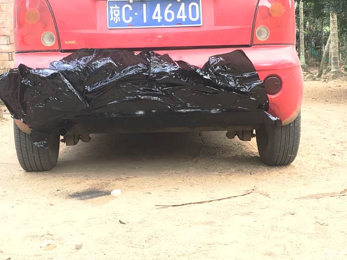

前杠有色差

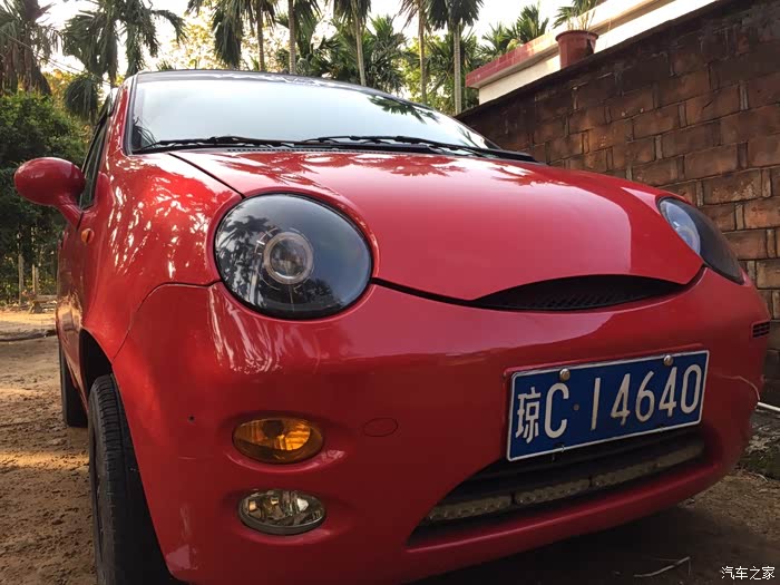

车牌不知道是我自己擦的,还是被我加的母猪擦的
车有点乱,没有办法,都是半夜搞

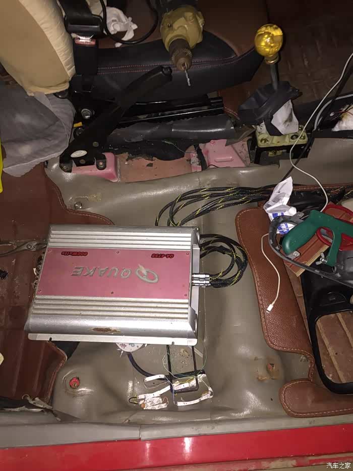

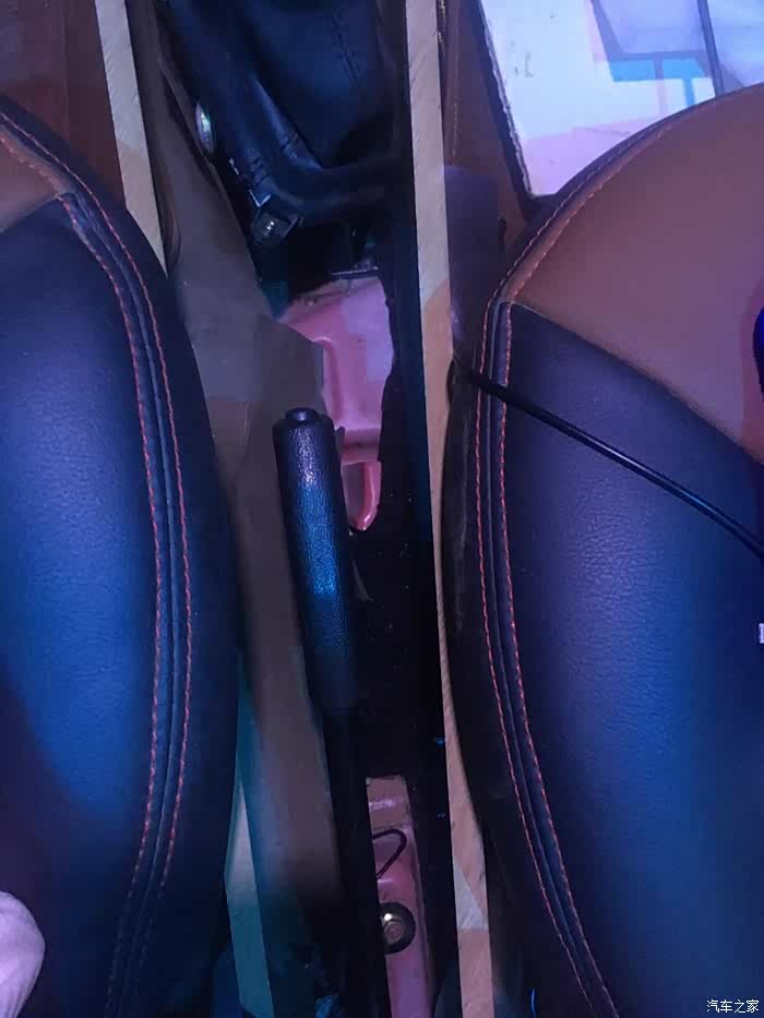

把原来档面台拆了,这个就不说了吧,四颗螺丝,就可以拆下来

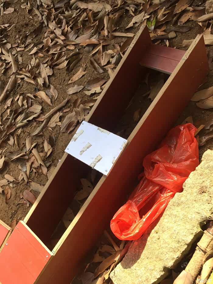

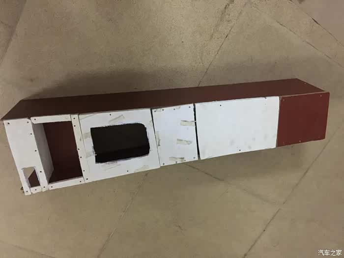

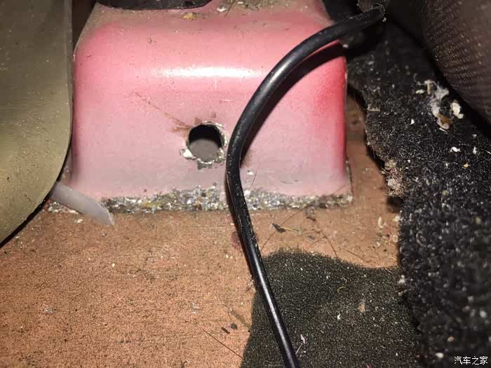

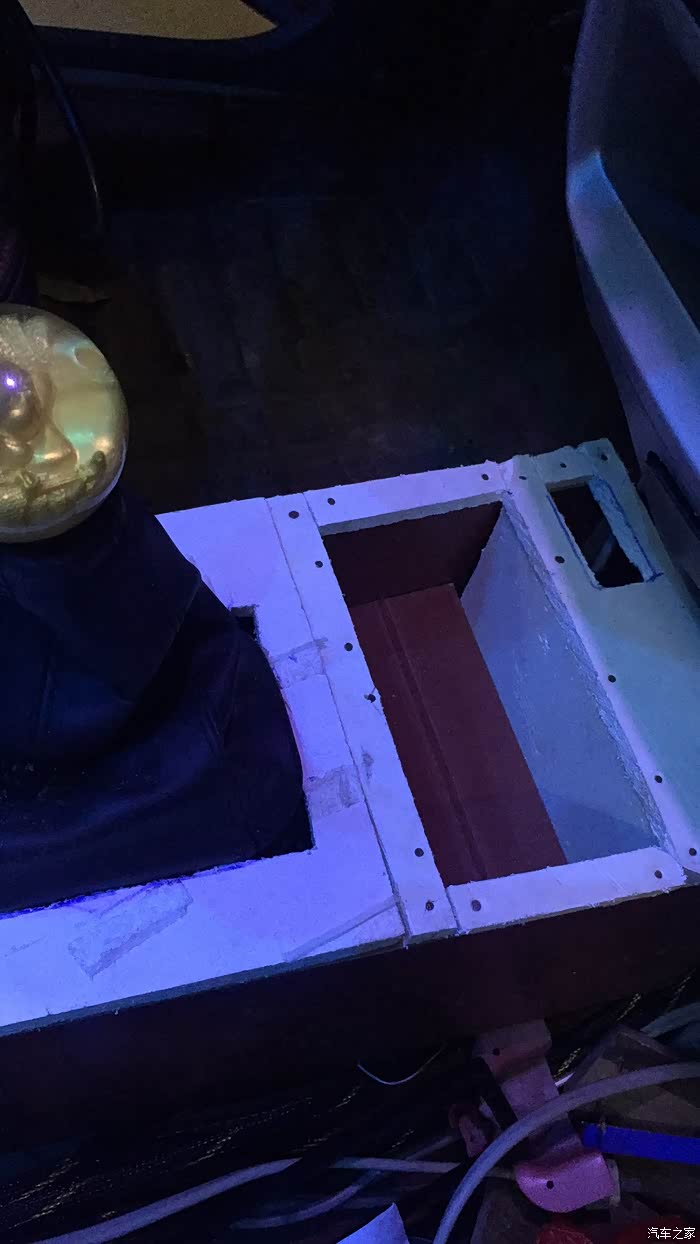

本来打算割个小孔,,没用,最后把前面那块全部割掉了

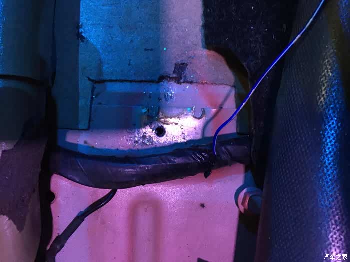

懒得焊底座了,直接钻了个小孔,用螺丝固定
有看到支架吗?买推杆的时候,顺手买了支架

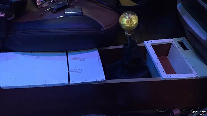

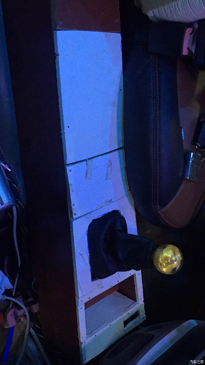

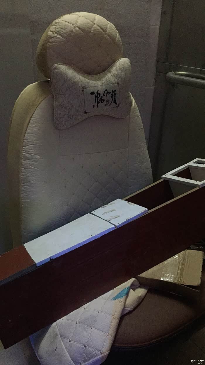

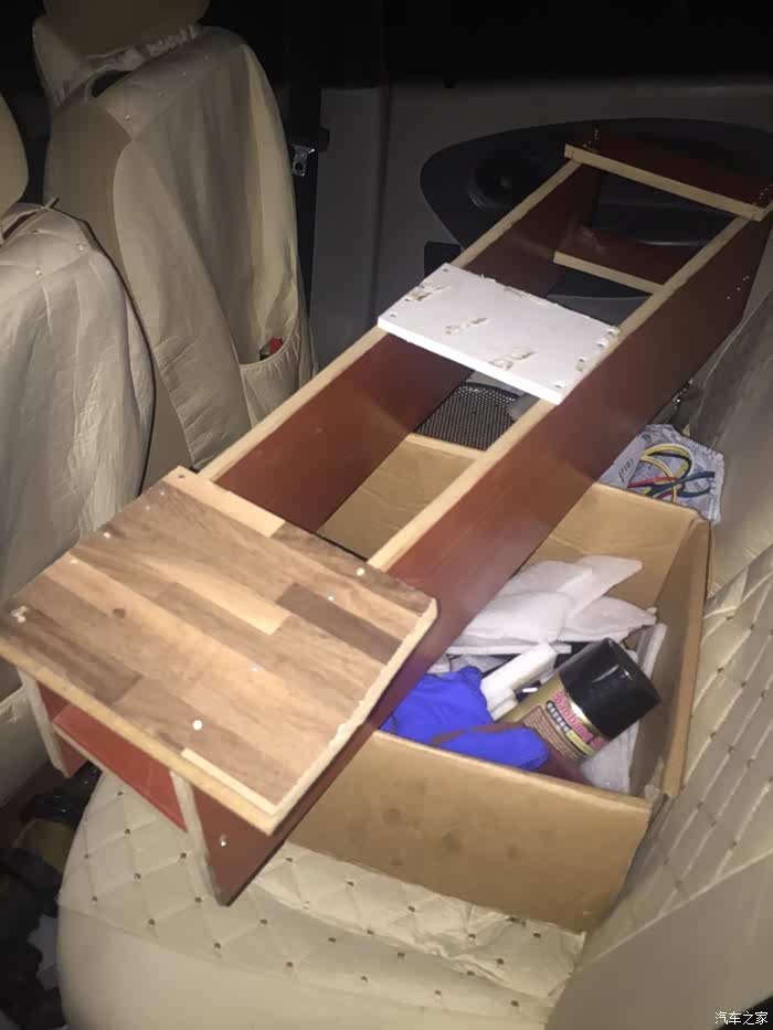

初成品,有大概形状了
装车试试
可以,合适,就是后面宽了一点,装座椅会有一点挤
杂物箱,也可以放大一点的水瓶,
AMT的哦

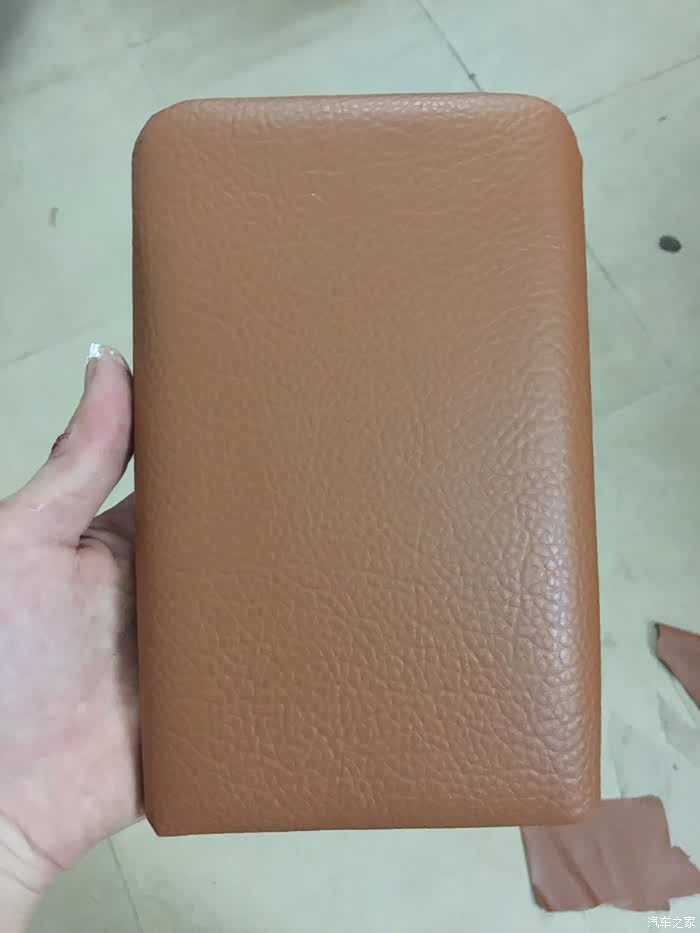

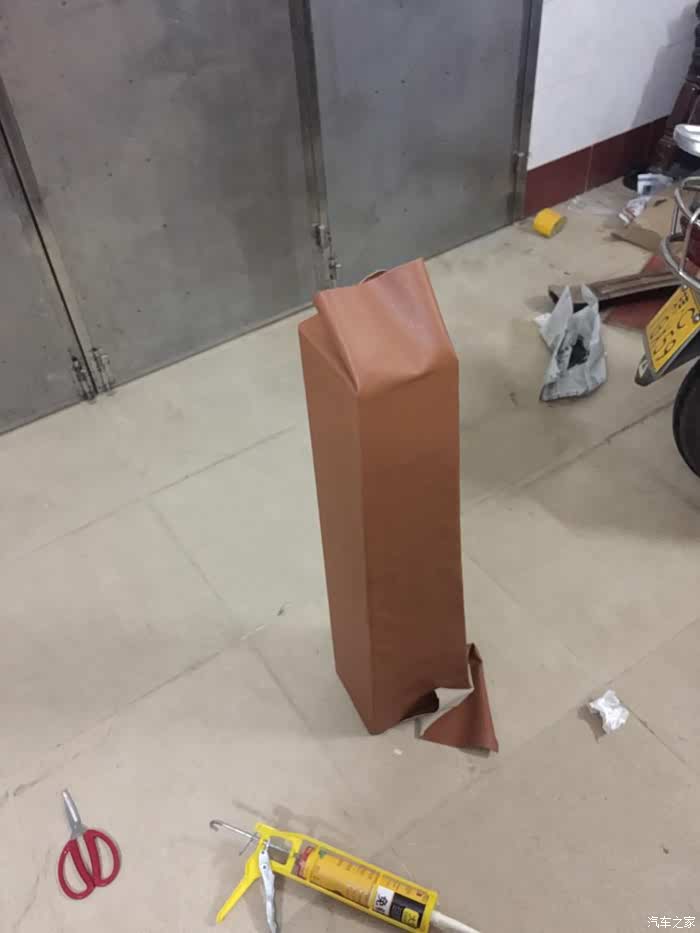

准备包皮咯,
网上买,20几块钱还包邮,包好了还剩很多

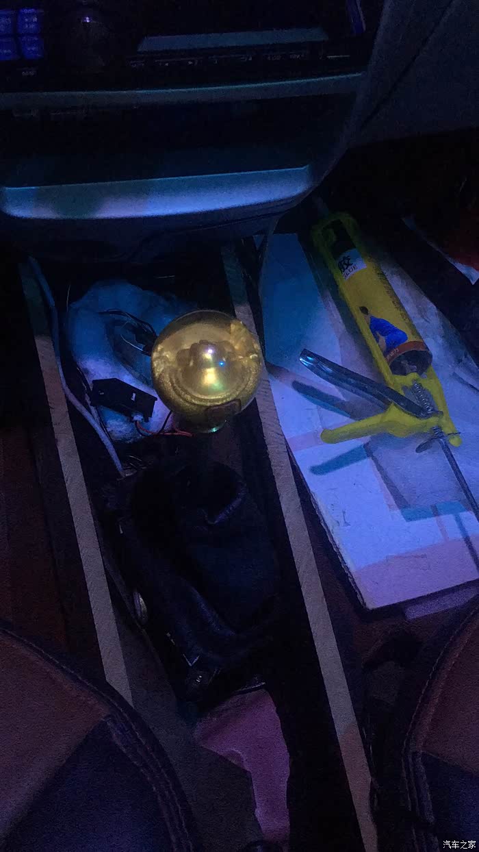

有现成的玻璃胶,就用玻璃胶贴,贴的稳稳的

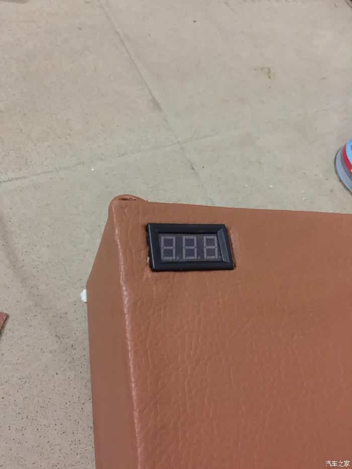

电压显示

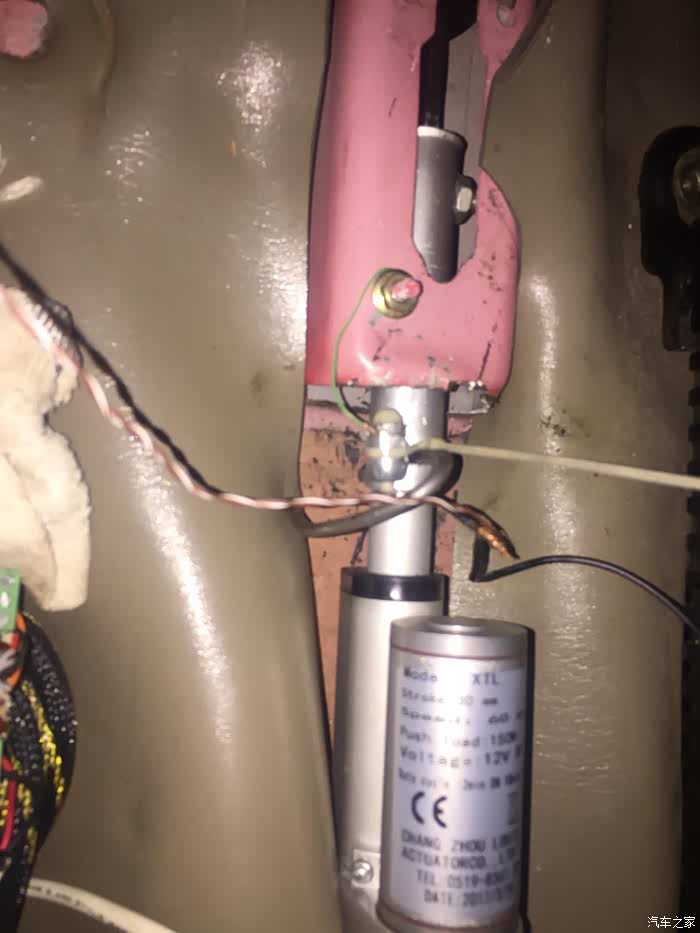

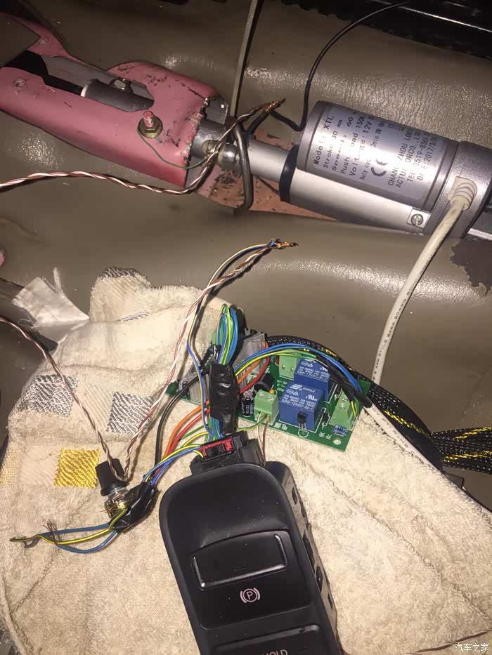

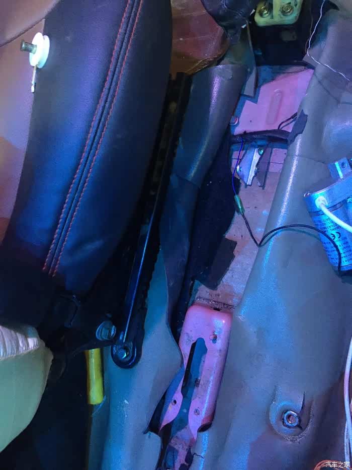

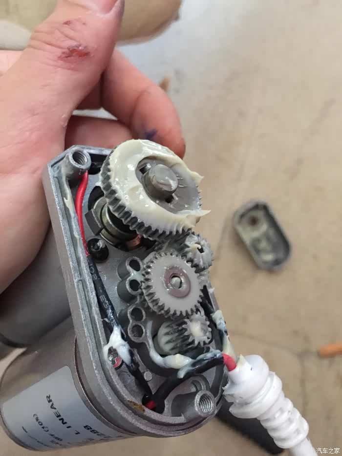

推杆电机也到了,刚开始买的力气太小,联系卖家换了最大力的,也耽误了快十天的时间

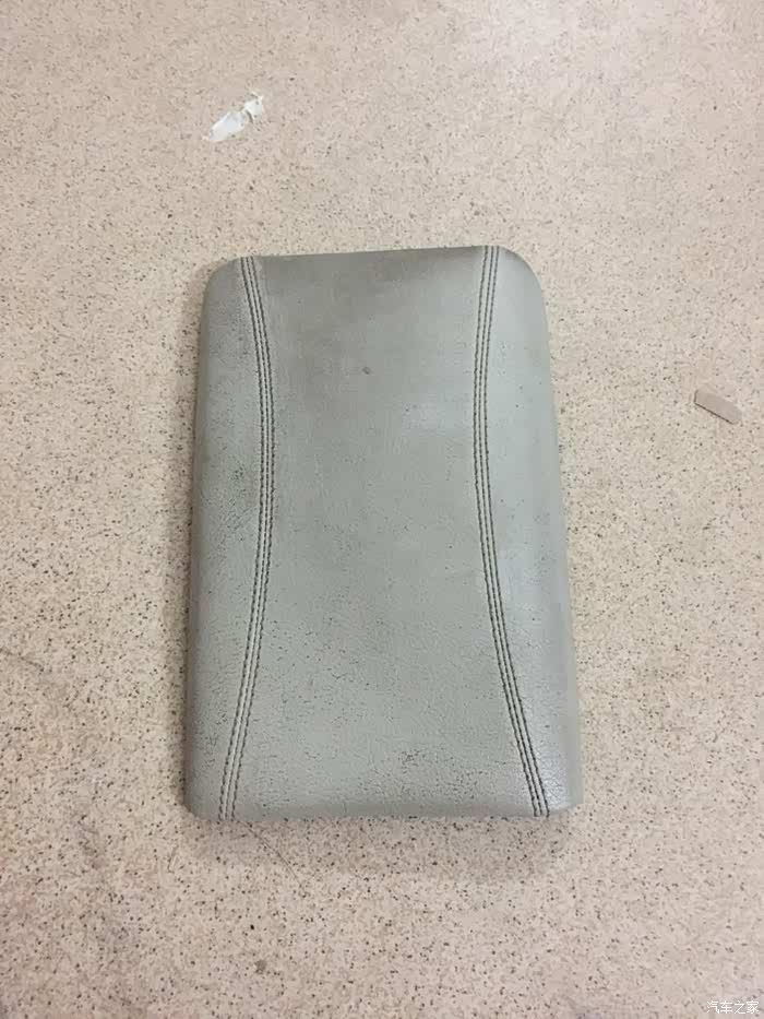

手扶箱,一个字,脏,洗都洗不掉

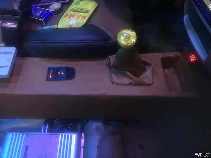

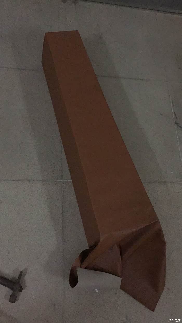

包好了,跟档面台,比较搭配了

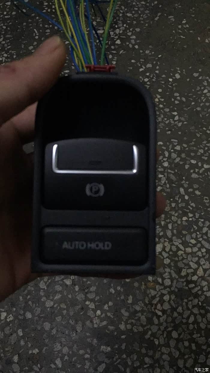

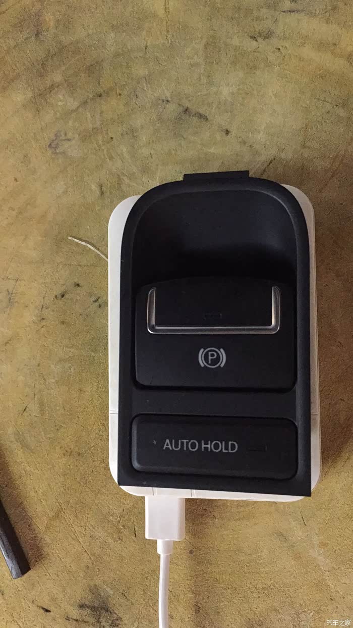

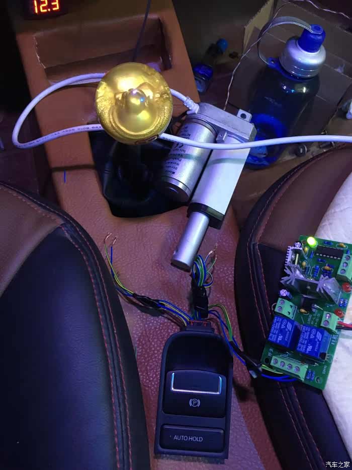

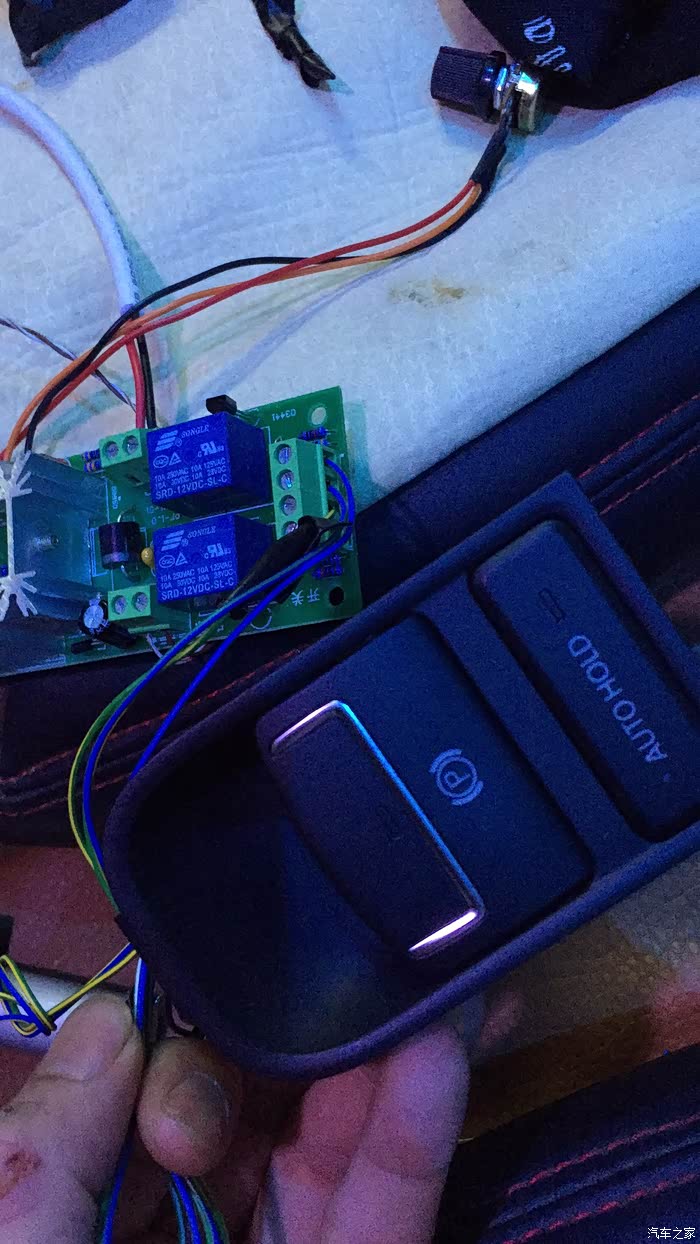

大众途观手刹开关,一个字大,地下面是一个充电宝
还是大

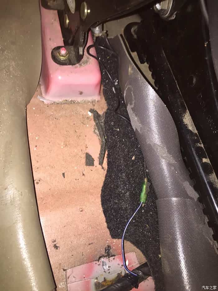

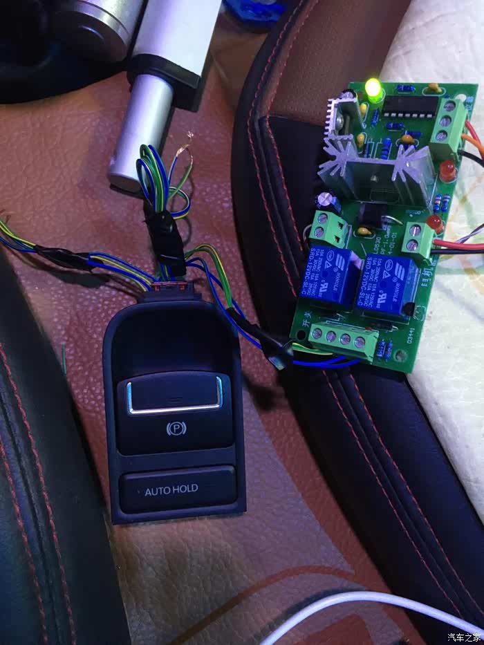

连夜测试电线,没有电路知识,测了3个小时,才测出来,这一步是最麻烦的
终于测好了,自动功能不要,拿胶带绑起来
有自动功能,但是不懂,放弃,手动就不错了

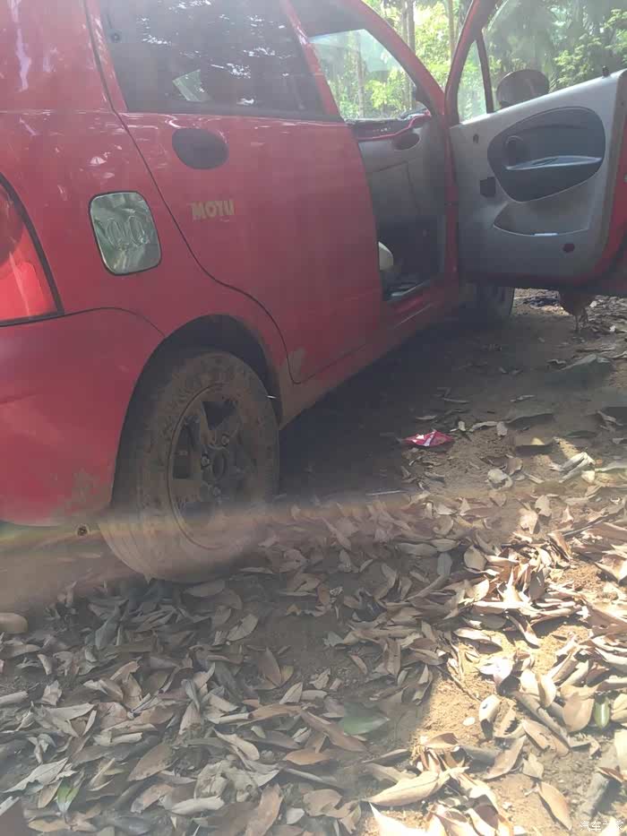

半成品了,这时候,一直在等推杆电机的齿轮,没有手刹,都是别挡停车,最麻烦的是4月3号去扫墓,来到山里,想下来看路,又要熄火,最后干脆不下来看路了,最后可怜我的排气管
等了好几天,齿轮到了,没有给我发这个帽,又等啊等,给我发了个ems  那个速度叫慢,乌龟爬都爬到了,他都没有到

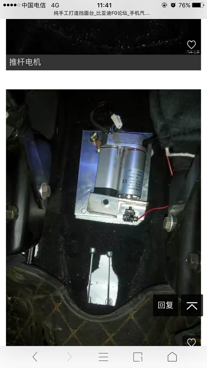

借鉴比亚迪fo
奥拓
咱们qq的

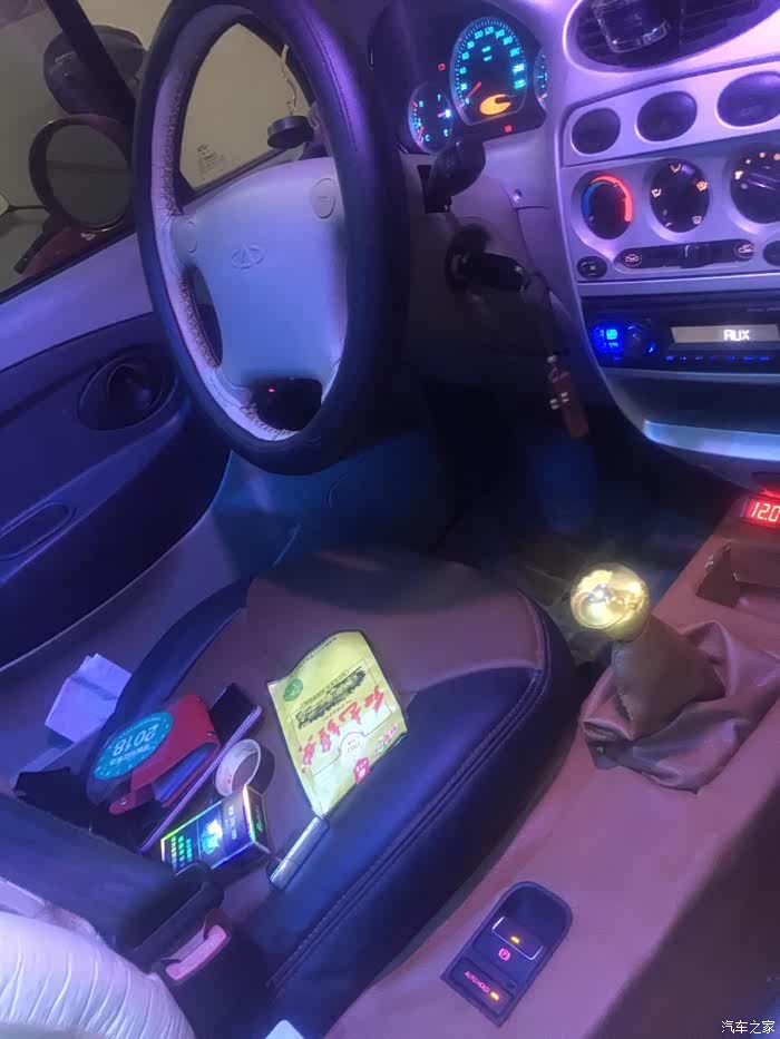

手刹灯固定

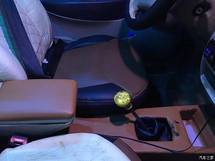

装车效果图

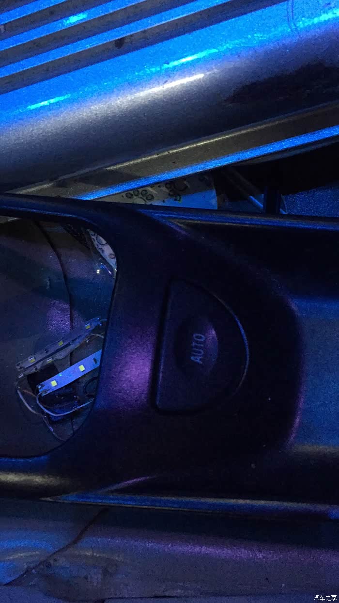

双灯其亮,档套是最不满意的了
效果灯

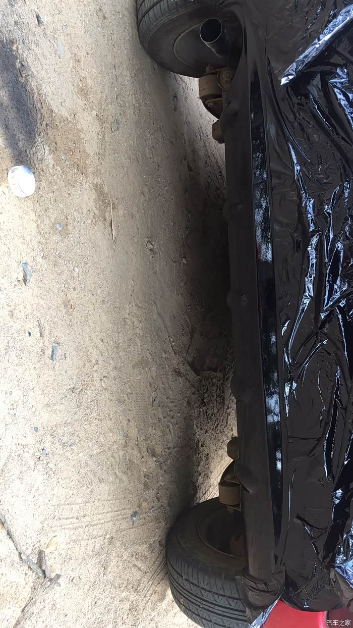

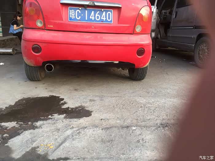

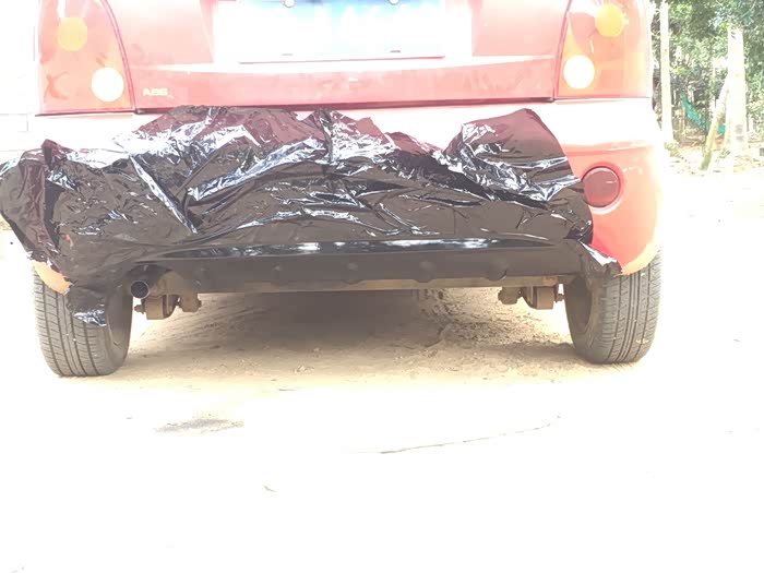

喷后杠,想喷银色,上次喷轮毂剩下的黑色,就懒得去买了
跟上面的图对比,看到哪里不同

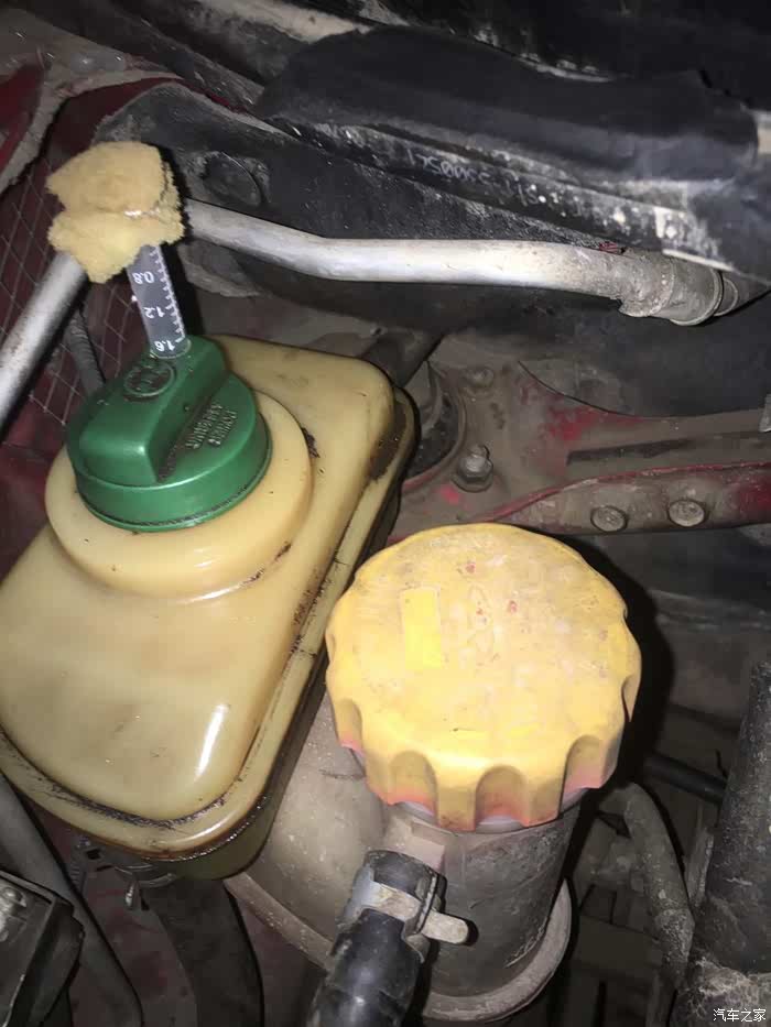

助力壶透气
