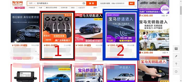

淘宝上搜索 “宝马舒适进入”,标号1 的这种类型的图片,基本都是原厂的舒适进入,需要拆门把手,侧裙进行走线。
标号2 的这种,基本都是品牌舒适进入,最大的特点就是标明不拆门把手(所有店铺名称都进行打码处理)。其实淘宝上汽配店铺很多,舒适进入基本就这两种类型,当然还有挂羊头卖狗肉,这种不提。

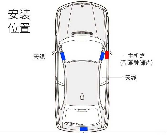

品牌舒适进入安装图例:根据品牌不同,安装位置不尽相同,不过八九不离十,基本都是不需要拆装门把手,a柱主管前面4门,尾箱中装入一脚踢感应开关。可以最大限度避免拆车。

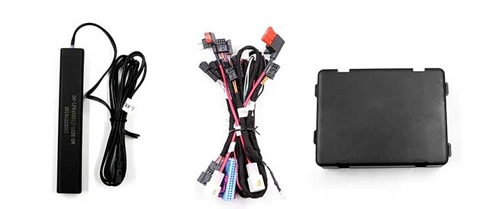

副厂舒适进入一般的配置清单,包含了天线,线束,集成模块等,当然品牌不同,但是大同小异,都是这些东西,一个原理。

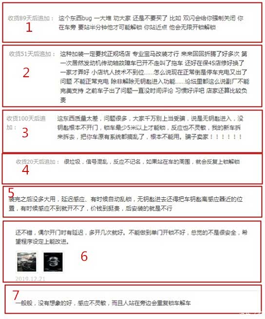

淘宝上找的副厂舒适进入评论,不为了批判谁好谁坏,也不是为了证明副厂差,只为了证明我上述观点,做到有理有据,同样,我节选的个别的批判性评论不能代表全部,万不可以偏概全。
评论1:与宝马原装idraver系统匹配度差
评论2:安装点专业性有待商榷
评论3:还是系统匹配度差
评论4:配件自身逻辑问题
评论5:灵敏度较差
评论6:稳定性较差
评论7:灵敏度不高,配件自身逻辑差
评论2:安装点专业性有待商榷
评论3:还是系统匹配度差
评论4:配件自身逻辑问题
评论5:灵敏度较差
评论6:稳定性较差
评论7:灵敏度不高,配件自身逻辑差

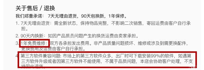

如图,淘宝上销量不错的副厂舒适进入,在尾页的地方明确说明了因为软件问题导致的失灵不会进行退货,同时质保期限一般为1年。这就是我说的软件匹配度和质保年限问题。这张图只是为了证明一下我上述观点而给出的相应论据,同样的,拿这一个商品来说明问题有失偏颇,有些以偏概全的感觉,并不是所有的品牌都是一样的,各位看官理解一下意思就行了。

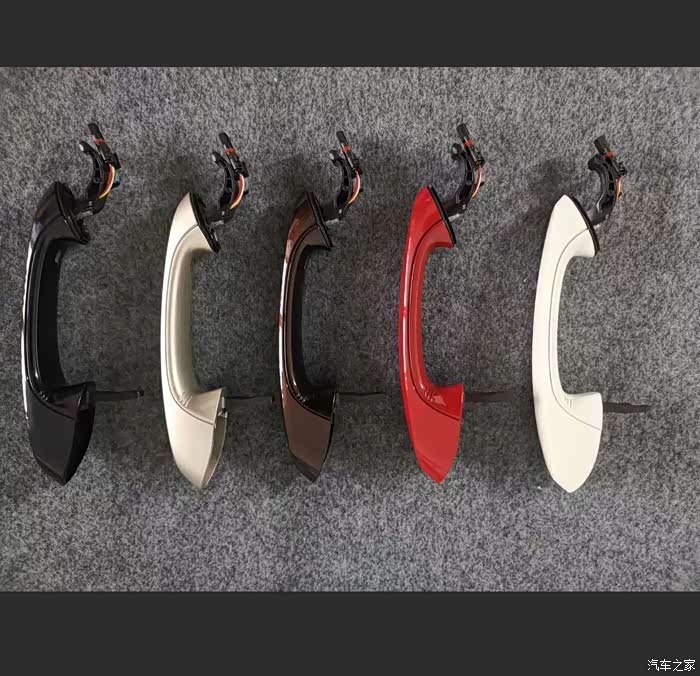

2、拆的东西多:这也是个事实,因为原厂舒适进入是按照原厂布线图进行施工,所以需要拆的东西比较多(下面的案例里我会说明),f底盘基本都需要拆门板,G底盘不需要拆门板,也需要拆侧裙,尾唇等部件。由于宝马的门板都是卡扣连接,导致了存在一定的风险卡扣拆断了,如果遇到不负责任的商家,会导致后期门板异响,这也是个不争的事实。当然了,大部分专业的改装店都有备用的卡子,而且师傅施工比较精湛,不会出这种问题。同时基本所有的原厂舒适进入都要重新接bdc板子插头(副驾驶的一块板子,行车电脑),也有的商家不会操作导致了拆坏或者卡扣断裂等情况。当然大部分专业改装升级店都不会犯这种错误,但是依然存在,这里拿出来给各位提个醒。
3、门把手色差:虽然原厂舒适进入门把手基本都是原厂漆进行喷漆涂色,但是你车子用的情况不同,举例,一辆16年的车,到现在风吹日晒也四年多了,之前是白色的,现在也开始发黄了,换个新门把手上去,新门把手和老车车漆,某些情况下会存在深浅不一,这个就跟老车刮了保险杠去喷漆,修理厂都会建议你整体喷漆,就是为了避免局部色差。当然了,新车或者使用年限较短的车辆基本肉眼分辨不出来。
4、车型不同,门把手数量不一样,而且不能自由选择数量:f底盘基本都是两门,g底盘基本都是4门,如果f底盘想装4门,那也装不了,因为后门压根就没货。g底盘想装两个门也不一定好说话,商家也不一定拆开了卖。

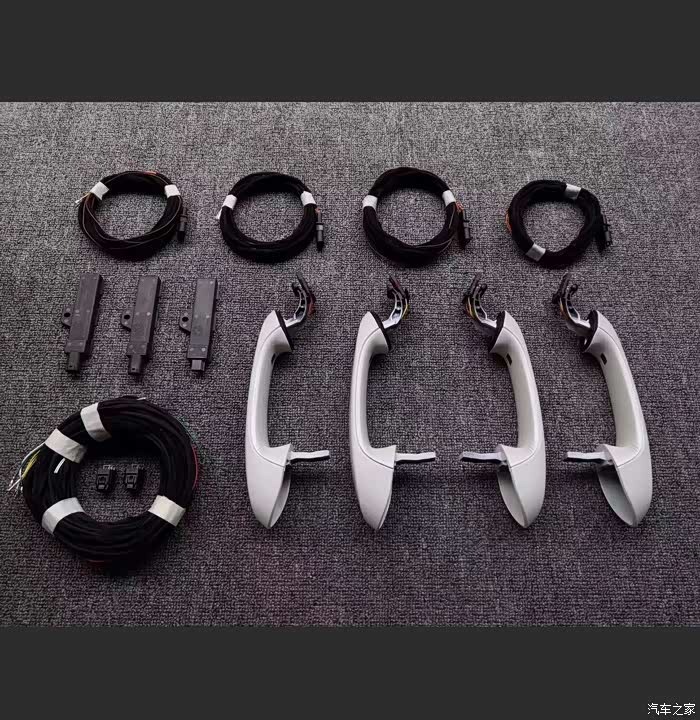

原厂舒适进入的配件总览,因为车型不同,f底盘的车型一般是2门,f15除外,是4门。g底盘的舒适进入基本都是4门。图上是g38 新款5系舒适进入全套(不包含脚踢模块和感应天线)

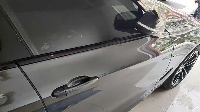

F底盘,19年3gt,舒适进入案例分享及安装示意图
安装图片,可以观察到
1、肉眼观测无明显色差
2、解锁区域明显,不会误触
3、配件制作工艺,因为是原厂零部件,所以工艺跟原车门把手相同。
1、肉眼观测无明显色差
2、解锁区域明显,不会误触

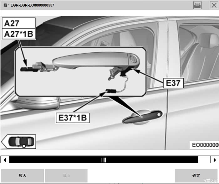

宝马官方,主驾驶门把手安装示意图
可以看到几个点
1、门把手是分体式设计,所以要想拆除一定需要拆门板(f底盘)
2、左下角是安装位置,证明是主驾驶侧门把手示意图。
3、机械钥匙区域不更换,只更换前半部分。
可以看到几个点

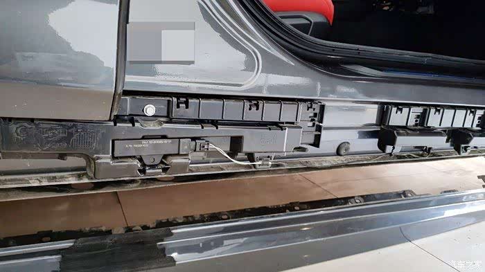

需要拆侧裙
车辆副驾驶铭牌打码处理,避免泄露客户个人隐私。
可以看到,原厂预留了安装孔位,只需要将天线安装上即可

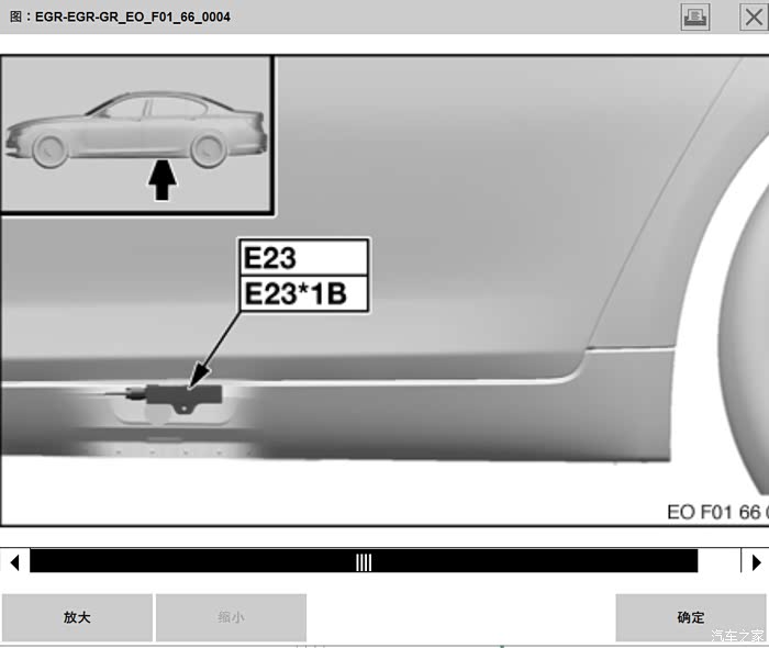

宝马官方,主驾驶天线安装图
可以清楚的看到图上标明的位置,是在侧裙内部,所以要拆侧裙进行安装和布线。

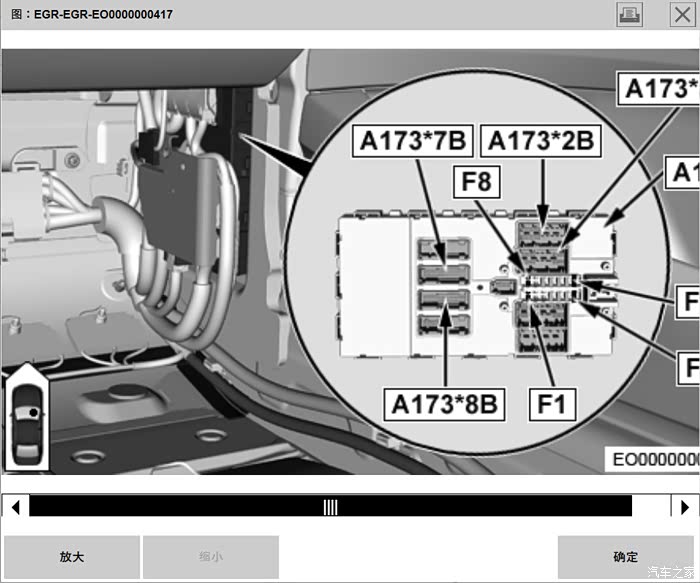

原厂bdc安装示意图
因为bdc安装接线技术级别较高,故不放实拍图,请见谅。
bdc位置在副驾驶右侧,脚窝的位置。
bdc位置在副驾驶右侧,脚窝的位置。

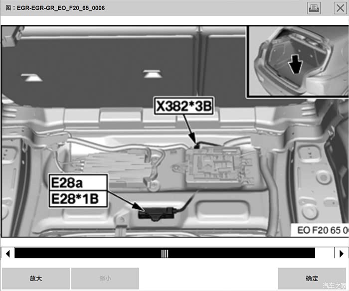

原厂尾门接收开关
需要安装在后备箱底板处
需要安装在后备箱底板处

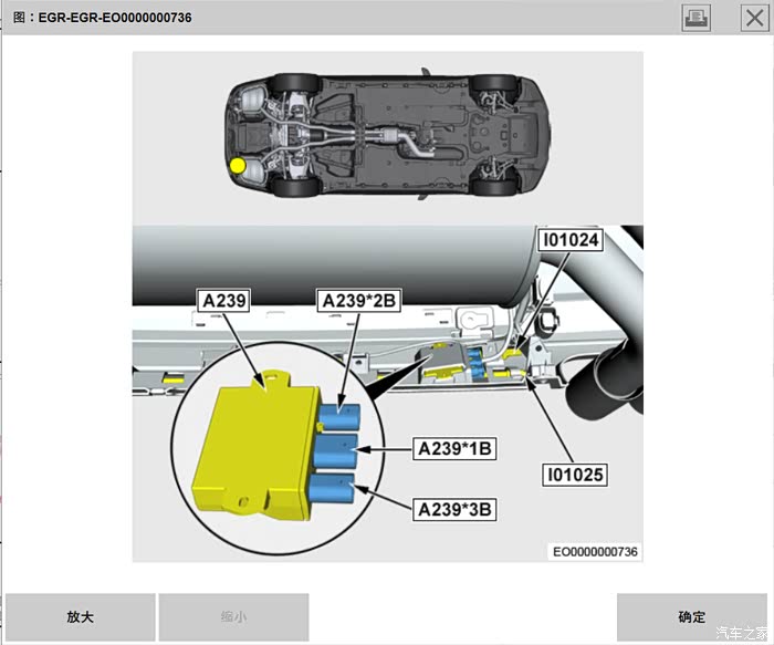

原厂一脚踢感应器安装示意图。边上圆圆的是排气筒。
安装完毕后,肉眼观察无明显色差,同时可以支持一键折叠后视镜。
