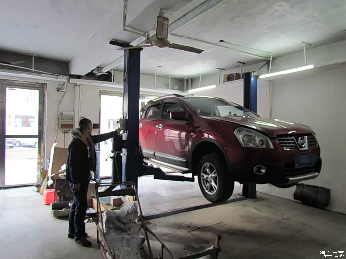

2016年12月6日 是我的爱逍6周年的日子。最近总感觉变速箱有哨声,在论坛上也看到别的车友们换变速箱油后,哨声明显减少的贴。经多方咨询,决定今天给我的爱逍换变速箱油。用4s店的NS-2V无级自动变速箱油。早上吃完早饭9点多来到朋友介绍的汽车修理部。开始换变速箱油。
来到修理部,二位师傅在门口等我呢
把车停好
把车停好

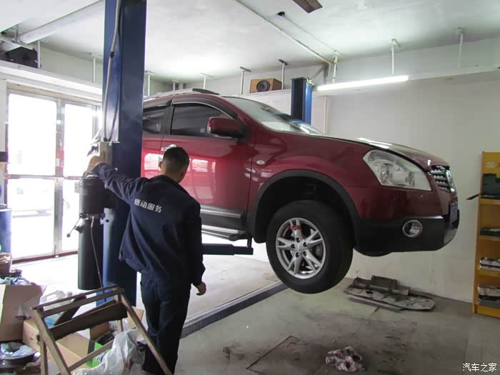

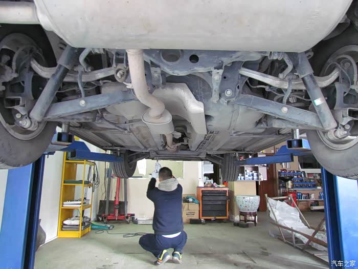

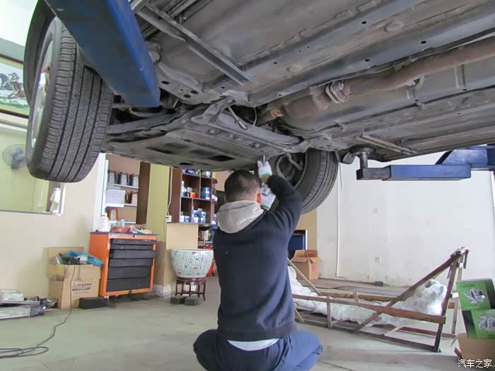

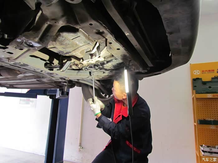

小师傅打开机器盖看了看,开始升起起降机,把我的爱逍举起来~~~

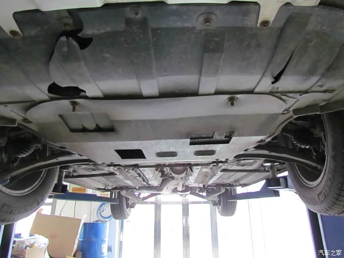

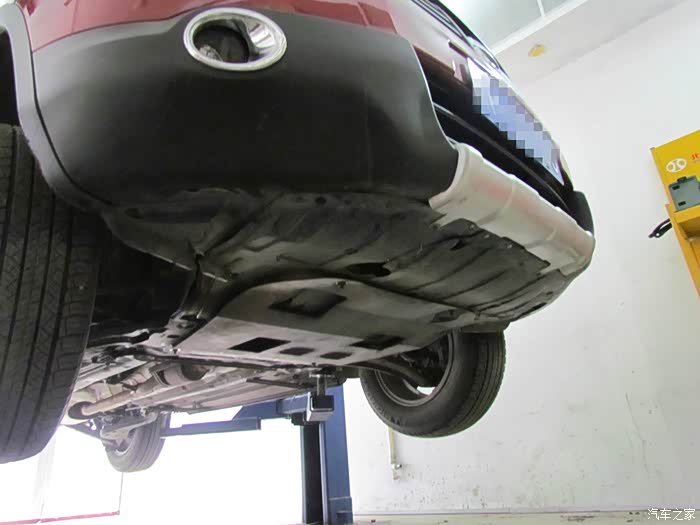

哇 ~~~ 发动机护板有些地方挂坏了

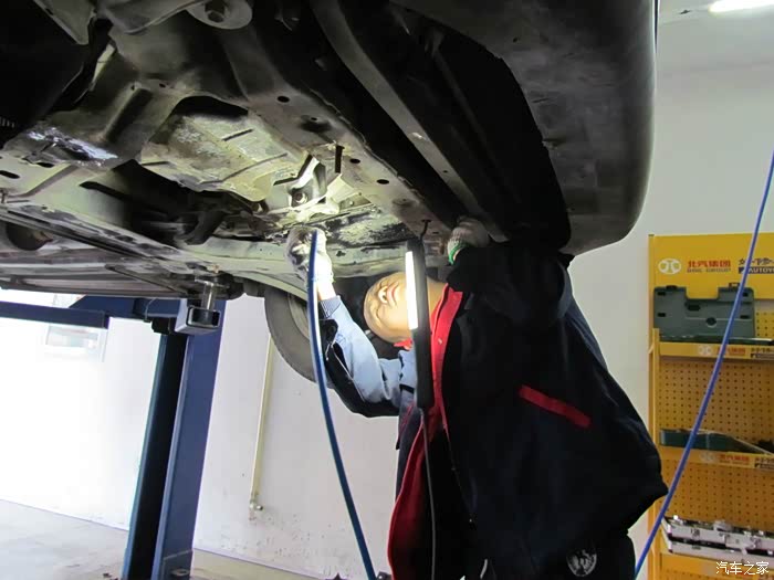

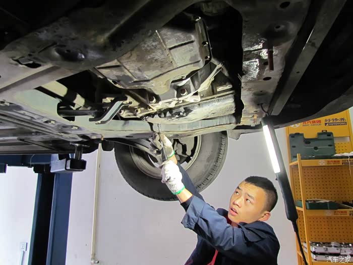

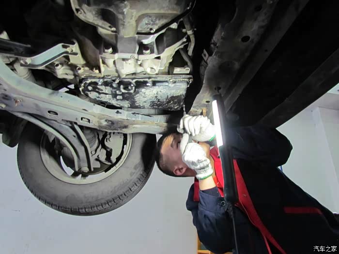

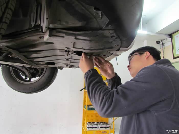

在查看我的爱逍底盘期间,小师傅开始拆护板了

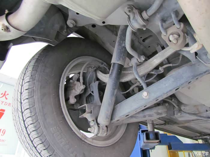

右后减震没事,很好

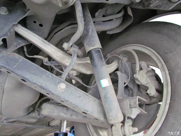

左后减震也没事,很好
护板快拆卸完了

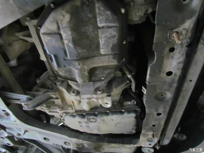

一个发动机油底壳,一个是变速箱油底壳

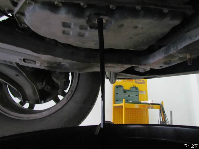

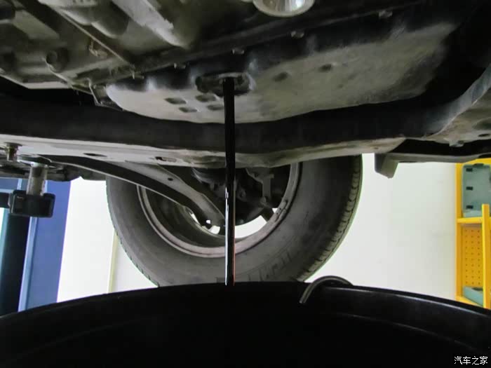

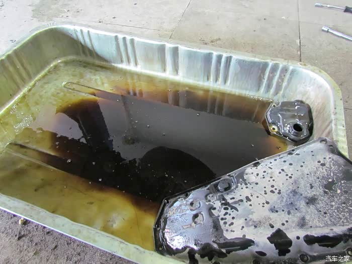

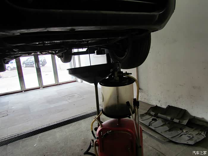

开始放变速箱油,油变色严重
换个角度看看,油味因为感冒了闻不到
用抽油机接费变速箱油,快接完油了

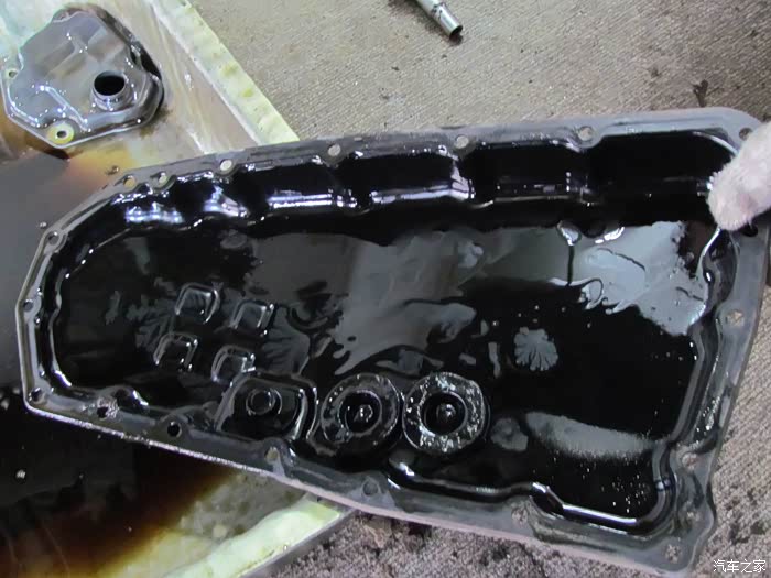

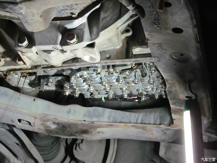

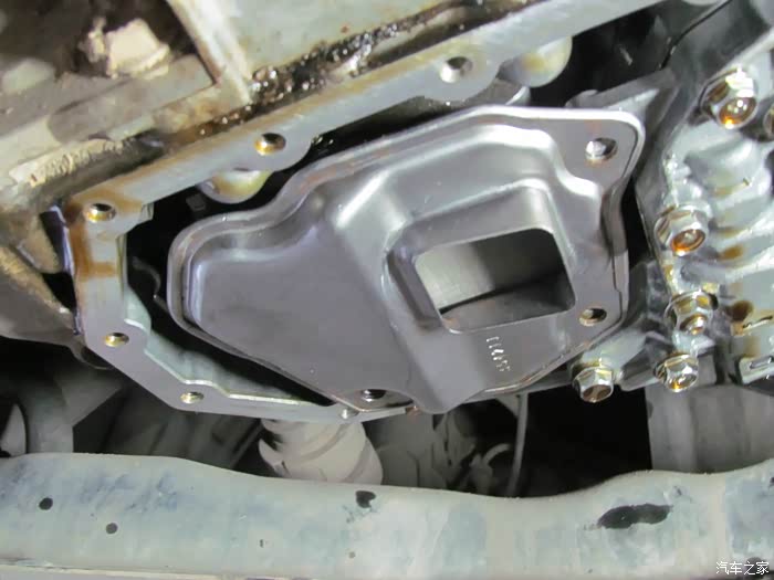

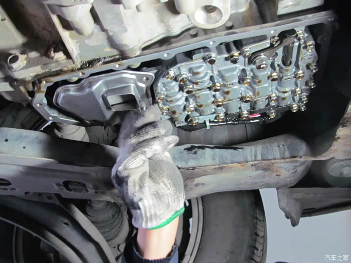

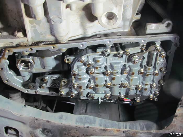

开始拆卸变速箱油底壳
拆卸完毕,里面是这种构造
再近一点看
看,油很埋汰,还有油底壳和变速箱油过滤网。决定把变速箱过滤网也换新的
旧过滤网
上新的过滤网
新过滤网

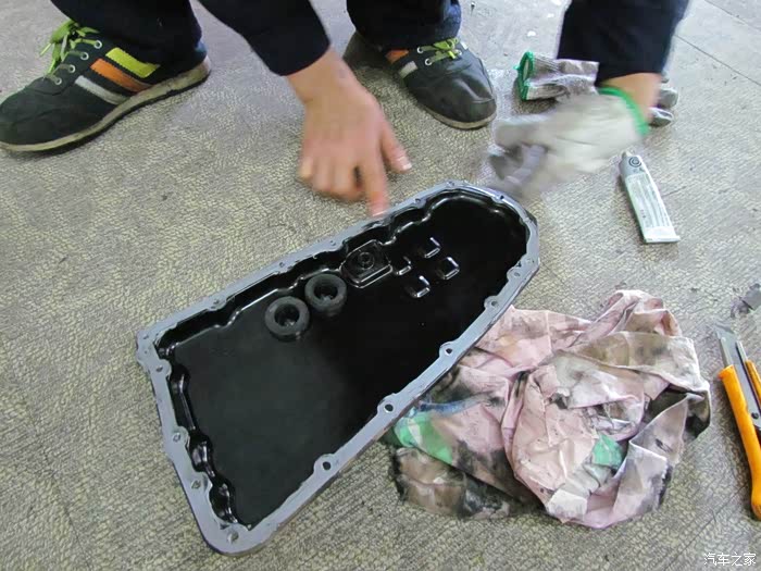

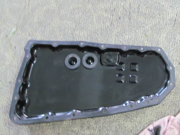

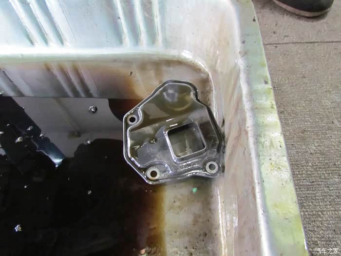

油底壳里面还可以,有一点铁销
清洗干净,抹一层专用胶

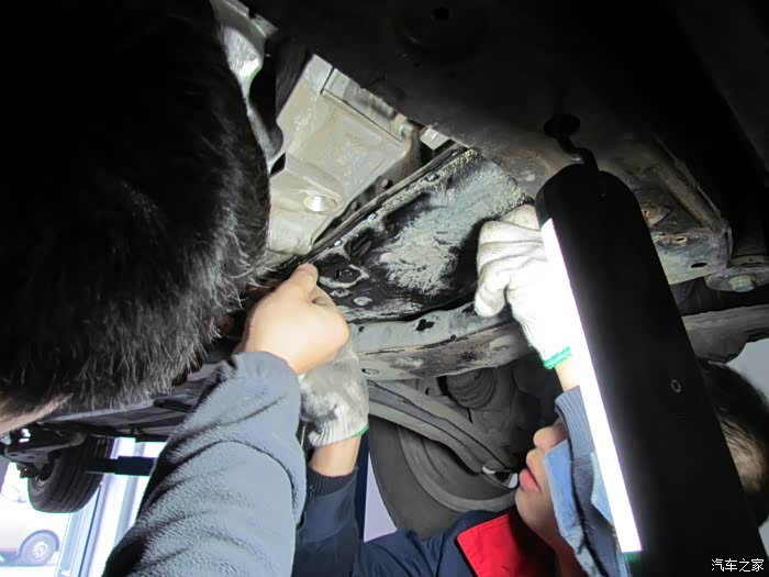

准备上变速箱油底壳
二位师傅开始装变速箱油底壳
手动先紧一下
气动专用板手,再紧一下
每一个螺丝,再检查一次

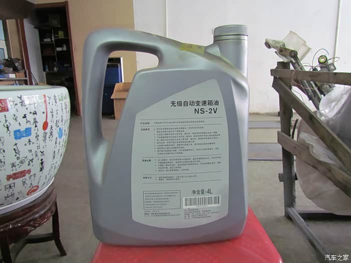

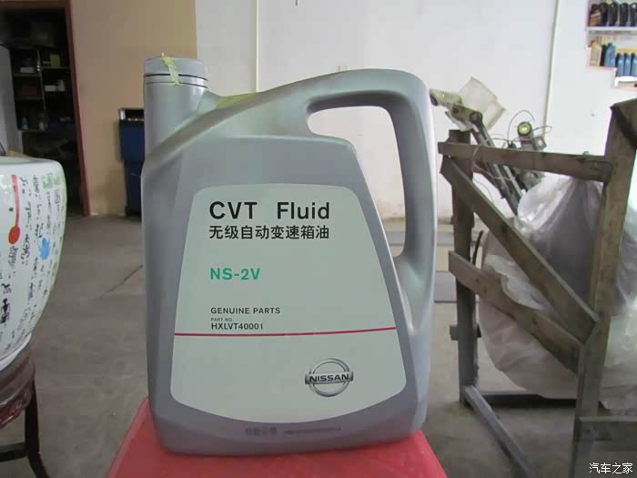

变速箱油,准备装这款尼桑4S店专用变速箱油
这是油筒另一面

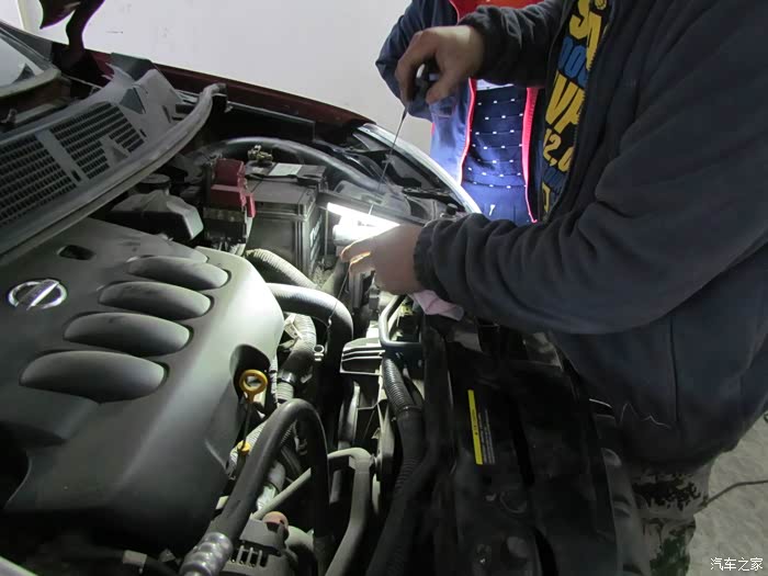

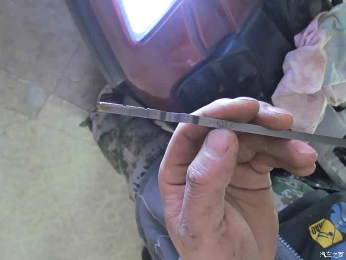

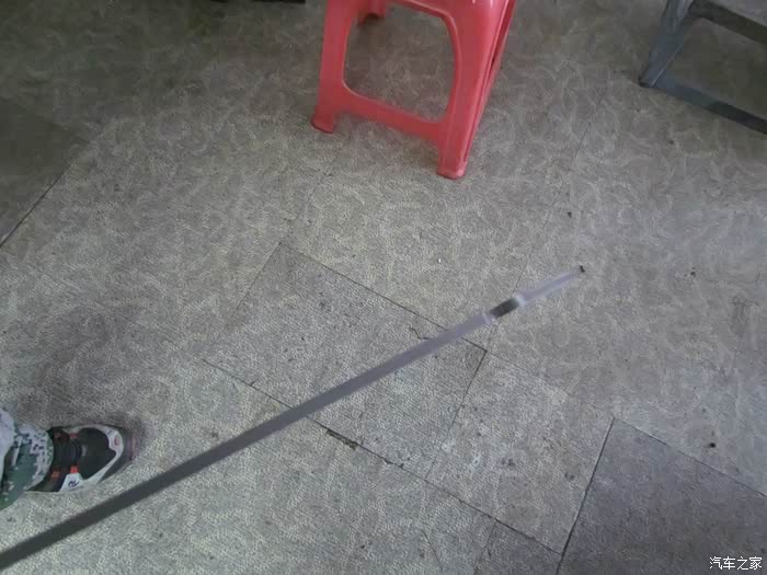

把变速箱油尺抽出来

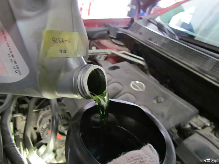

放上漏斗

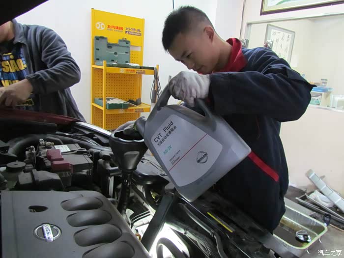

开始加油
看到变速箱油是绿色的
加了一筒半多一点油。
听小师傅说,变速箱油,应该起动发动机后 才能看油尺。起动我的爱逍,看到变速箱油达到油尺上线,可以了
