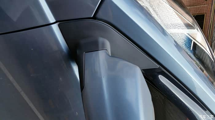

车子的前挡塑料件给我打了一次蜡,到现在大概一年了,每天太阳暴晒,发现车子的塑料件越来越发白了,看起来像十几年的老车子,真到我影响颜值,百度了各位高手是如何修复发白的塑料件的,其中最简单便宜的是用黑色鞋油来涂抹即可修复如初,说干就干,超市买了一支鞋油,特意选了黑色浓点没什么味道的那种,然后清洗干净塑料件,开始动手,找条小毛巾,然后均匀涂上黑色鞋油,效果太好了,简直是新的一样,效果好到不可思议!有同样问题的车友可以依葫芦画瓢,
右边涂了鞋油,左边没有涂的效果对比很明显,果断涂上左边,

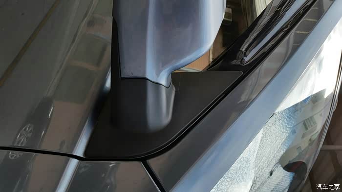

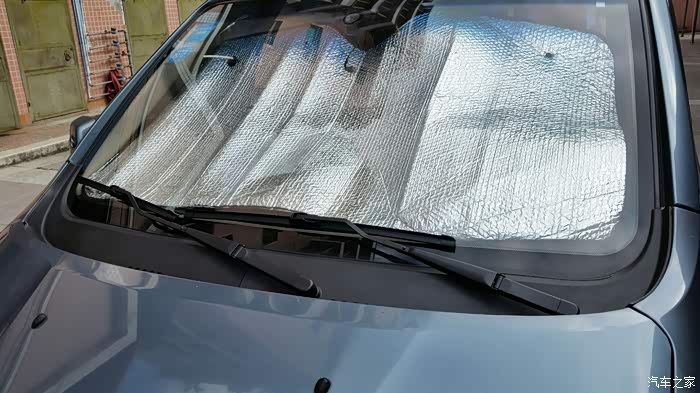

整体效果,太出乎意料了,
涂了黑色鞋油,发白现象没有了,新的一样,这个右边的后视镜,
左边的后视镜
