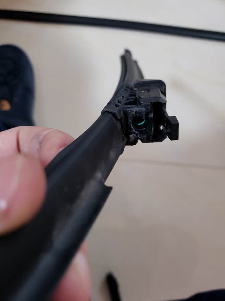

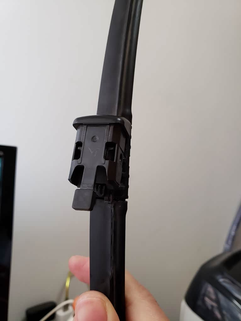

新款xc60雨刮器为无骨雨刮,雨刮器全身带喷水口,雨刮器接口有喷水管插孔,这款雨刮器相当特别,与旧款车型不同也不通用。新款车雨刮普遍反映有异响现象(不是所有车),尤其是刮到最高处和最底处时候最响,原因大概率是因为原厂雨刮胶条质量问题。解决方案有两种:方案一、更换整个雨刮器,4s价格相当贵,网上卖原厂的又极少,法雷奥、博世、3M之类的大品牌目前也都只有老款车的没有新款车能用的;方案二、更换雨刮胶条,新款车不仅雨刮器独特,雨刮胶条也相当奇葩,与市面上绝大部分胶条都不一样,与老款车胶条也不一样不通用,进口胶条目前没有合适新款用的,国产胶条也只有某些个品牌有这款胶条,可选择的非常少。

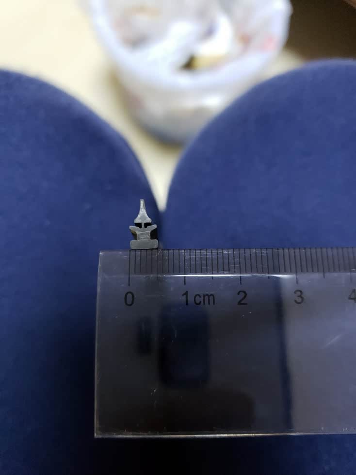

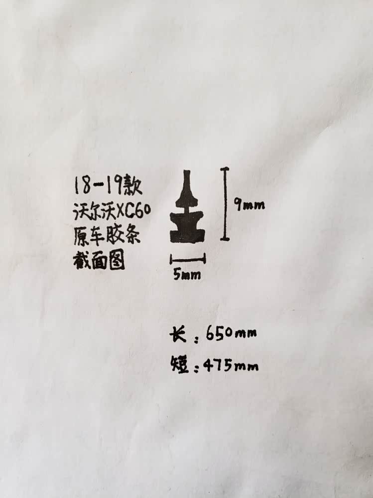

原车雨刮胶条截面。工字+三角形,5mm宽。市面上绝大部分(包括老款xc60)都是6或8mm宽的,装不进原车雨刮器。
市面上通用的胶条截面图。王字+三角形。如果非要装,只能自行将第一节剪裁到5mm左右,技术活。

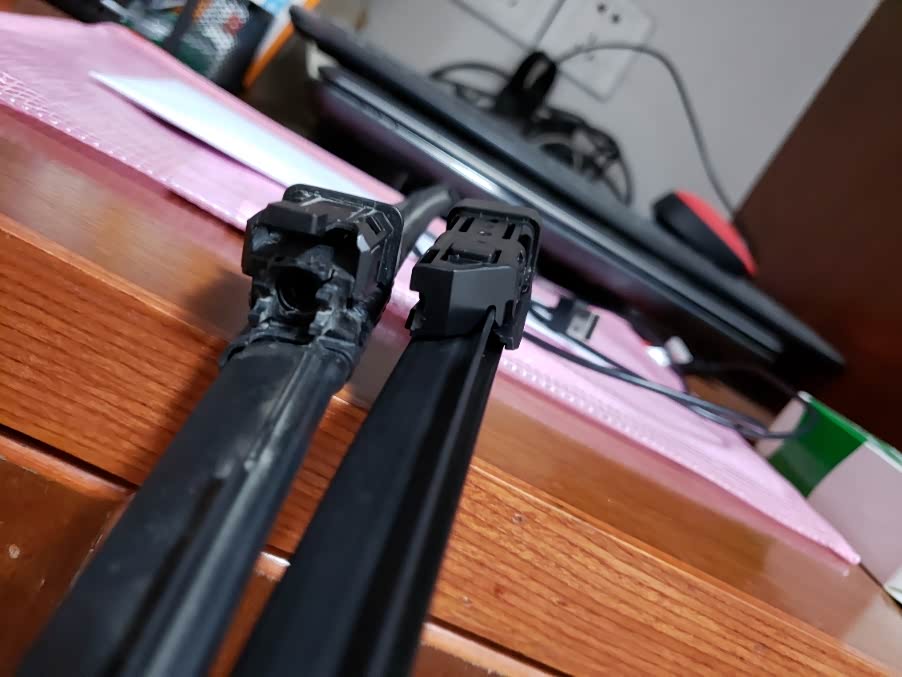

新款车雨刮器(左)与老款车对比
原车雨刮器接口,方形。
原车雨刮器接口,能明显看到内置有喷水孔接口。

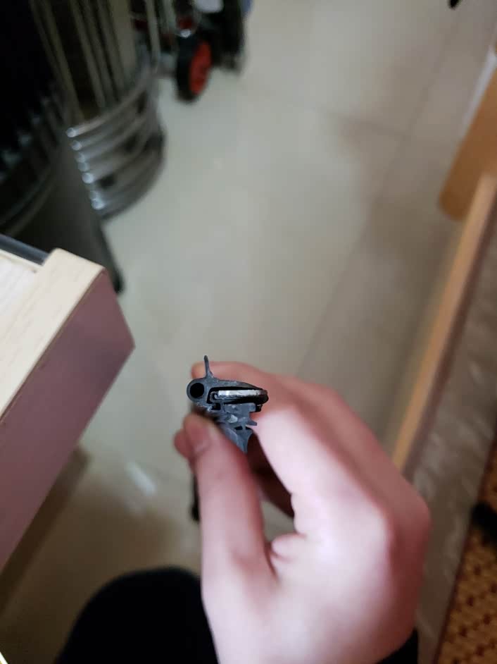

原车雨刮器截面图。很明显能看到有圆柱型导水槽
本人自行测量得出结论
