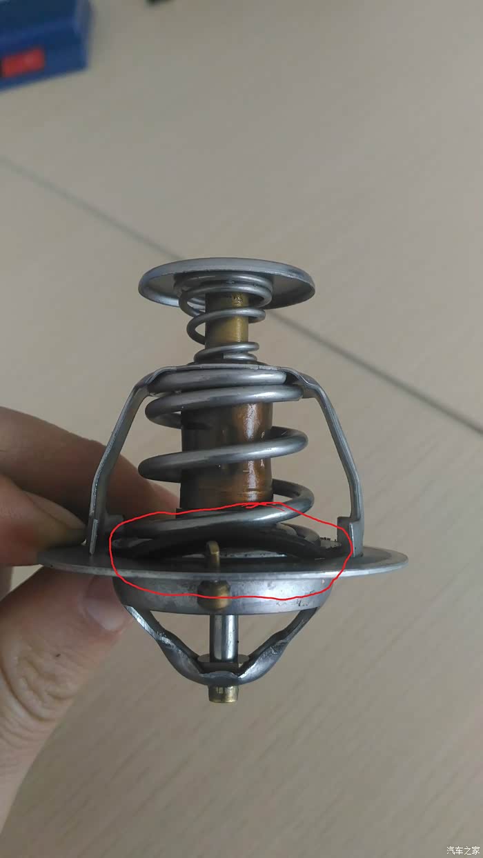

购车一年多了,入冬以来温度一直不高升温也慢,跑高速有时才一格温度。找修车师傅、查论坛,最终换节温器解决低温问题。

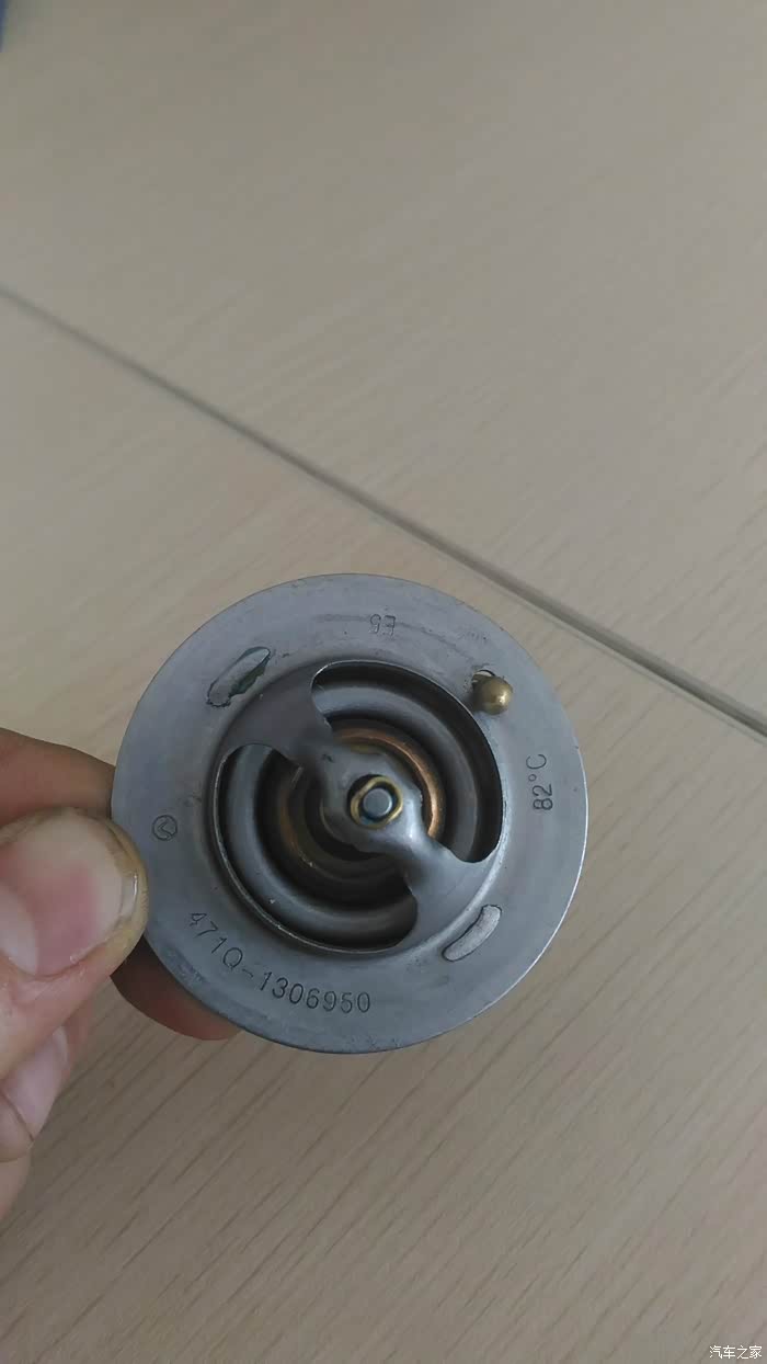

启动车 稍有温度后 看看回水管温度 有温度的话 那就是节温器的问题了。看看我拆下原车的节温器吧 密封胶垫脱落 封水不严 形成大循环 水温肯定就上不去了。
看红圈内的胶垫
看红圈内的胶垫
