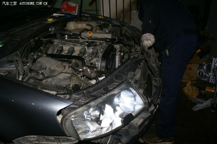

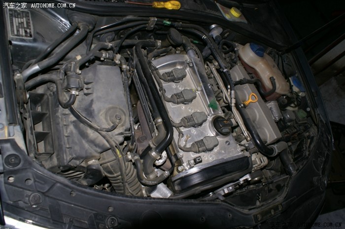

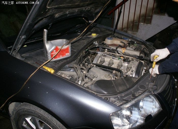

发动机上的几个盖子胶皮很快拆下来了
没了盖子的机舱

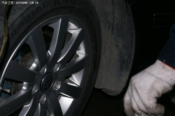

拆轮眉内螺栓

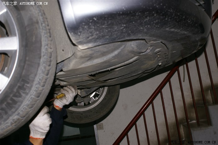

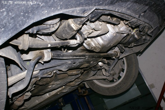

拆底护板
露底了

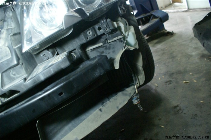

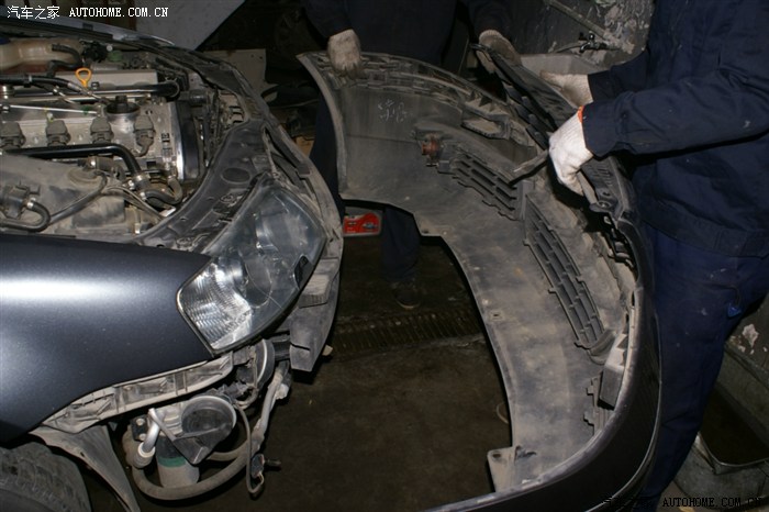

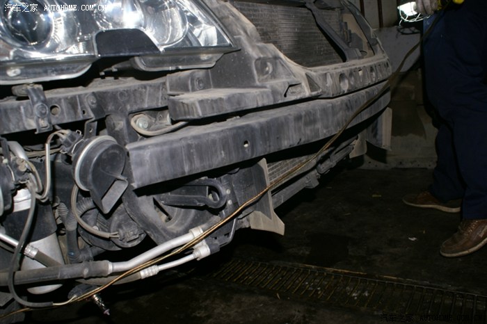

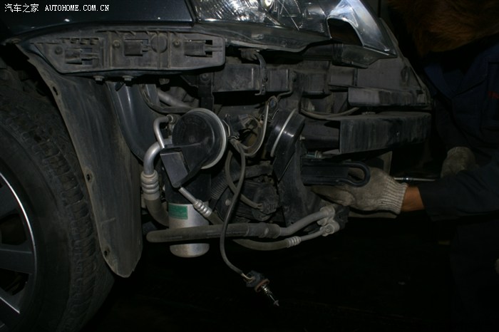

原车保险杠很好拆,上下螺钉,轮眉两边螺丝卸掉一个人就拽下来了,不过俩雾灯要摘掉哦
龇牙咧嘴
看看咱得保险杠,厚实的呢

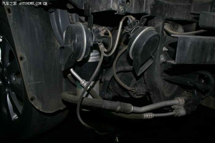

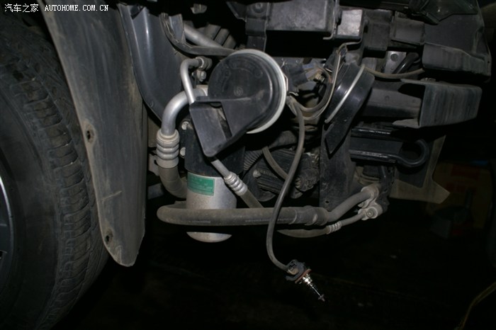

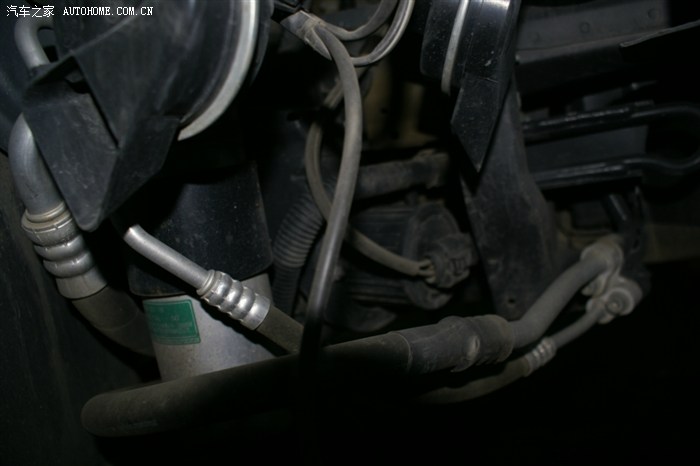

俩喇叭,前雾灯,还一个是空调系统的过滤器,铝色的罐罐,问了师傅,说那个不能保养清洗,一次性的,坏了堵了就换
罐罐后面像个涡轮风扇一样的师傅说是一次启动风扇什么的,师傅说话太快,解释了下,就是发动车凉车轰轰响就是它,主要作用是把碳罐里的汽油蒸汽吹到进气道,大概是这原理,还有,碳罐位置在右侧前轮胎后面的挡板里呢,没看到

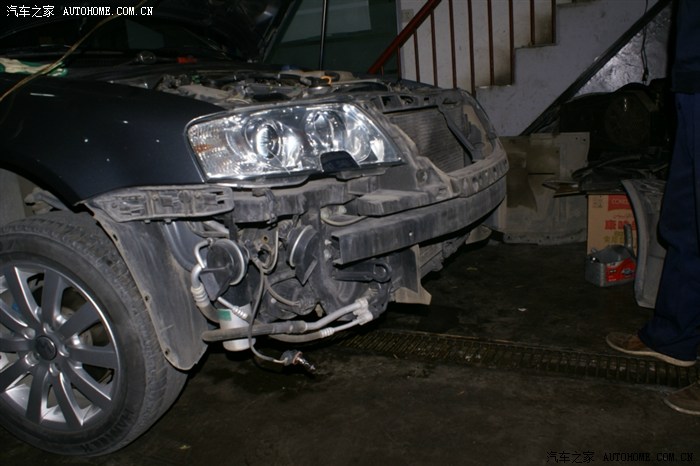

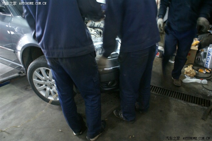

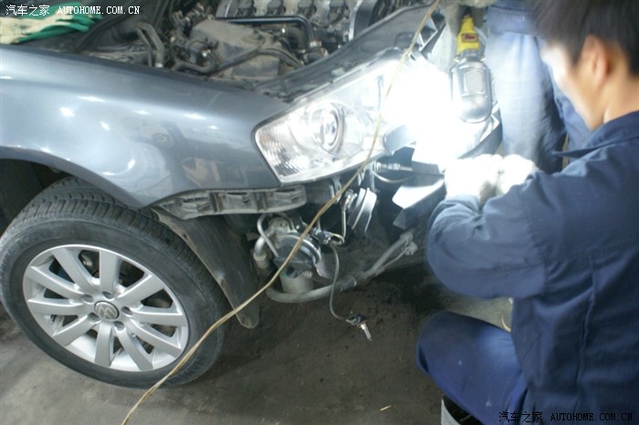

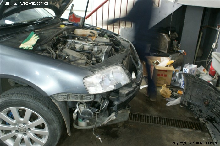

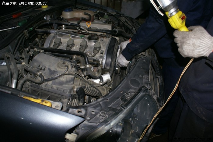

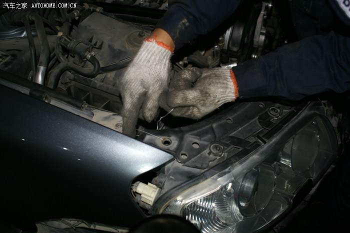

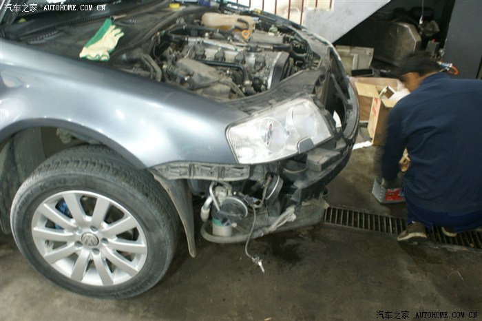

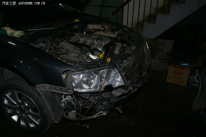

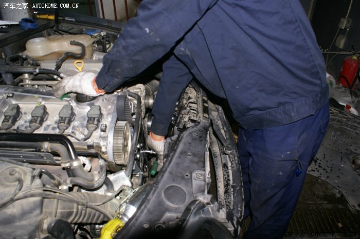

开始松前杠,以为要全拆掉呢,但卸松后就没继续拆了。
拆前杠还有个插曲,第一个螺栓拆了好一会,师傅徒弟轮番上,拆下来后,师傅看了螺栓,说,你这个拆过了,都有印子,生锈了,我一看真是的,螺纹也有点打,螺帽上有旧的拆卸痕迹,莫非是事故车?正郁闷呢,师傅说其他螺丝好的,NND,肯定是装配工这个螺栓没对好,硬上的,有印子了,还好没啥大影响

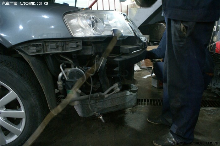

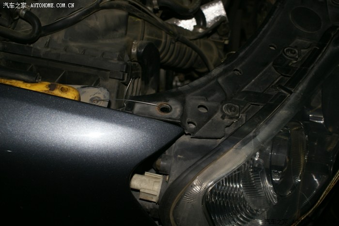

看到大灯的缝没,就把前杠卸松后放到这种程度,并没有全部拆下来,以后的操作也就是在这种状态下操作的,师傅说了,十个人十种干法,这种干法不用拆各种管路,但要相当熟练,从后面操作看,师傅真的很熟练,因为这种操作对零件位置螺栓孔要相当熟悉

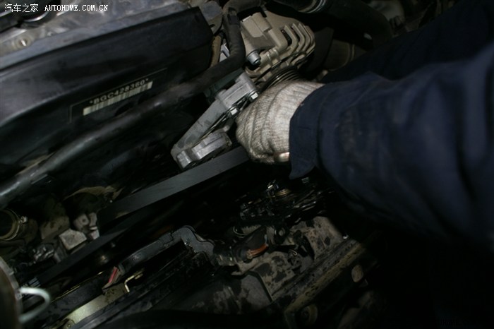

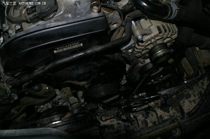

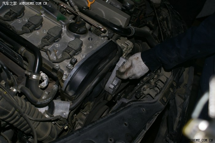

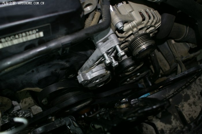

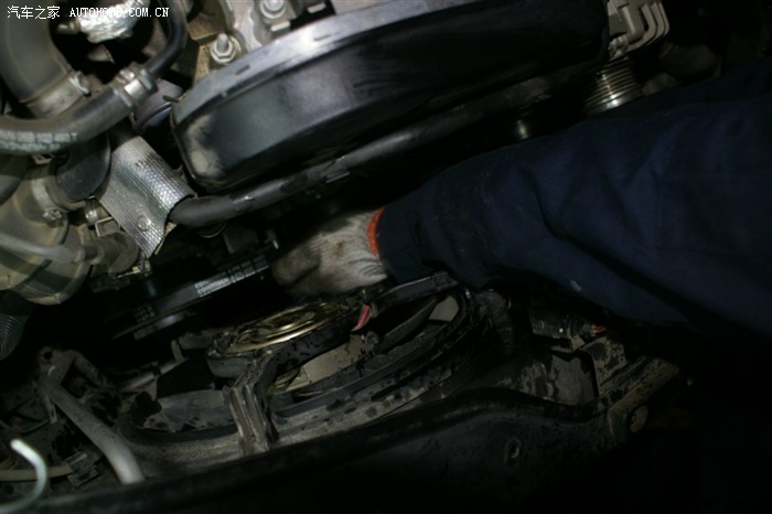

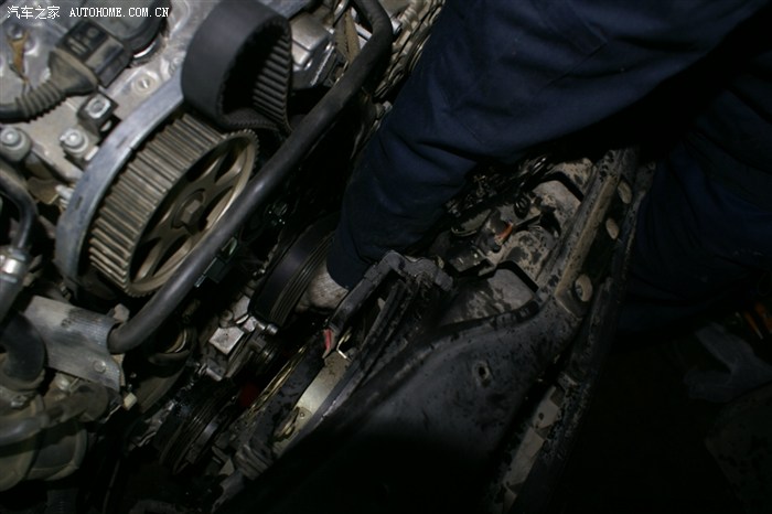

开始拆发电机皮带张紧轮

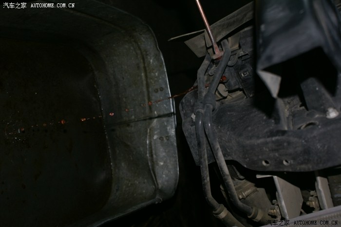

水箱,前杠是用铁丝和车身拉着的,免得倒下去
空间够双手操作

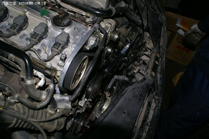

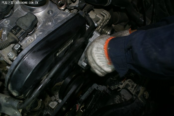

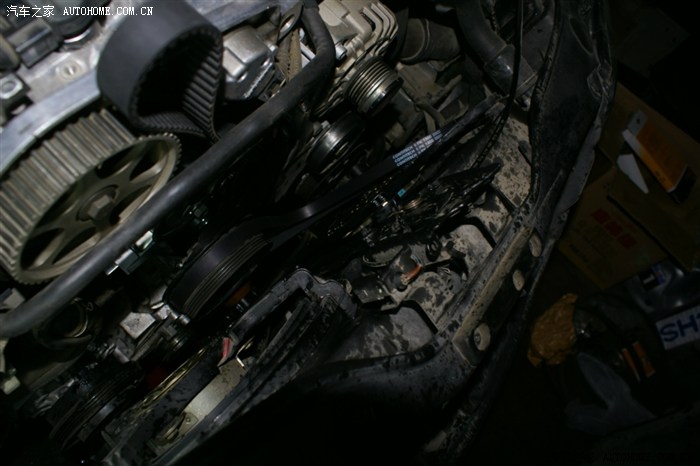

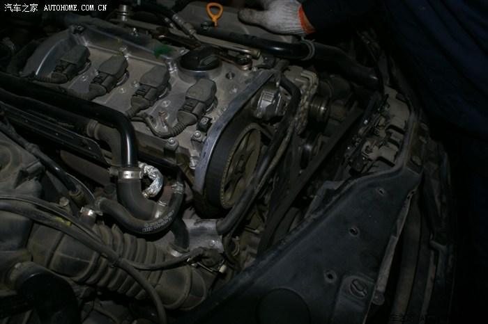

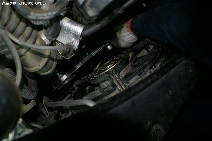

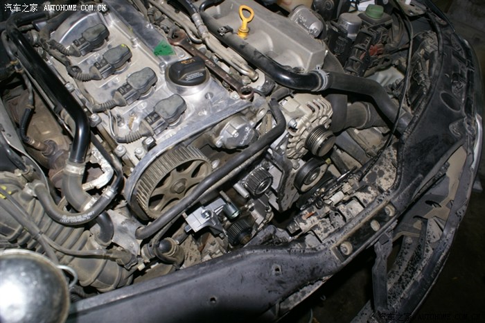

很快空调、发电机皮带轮,皮带都拆了,正时皮带舱的护板拆掉了

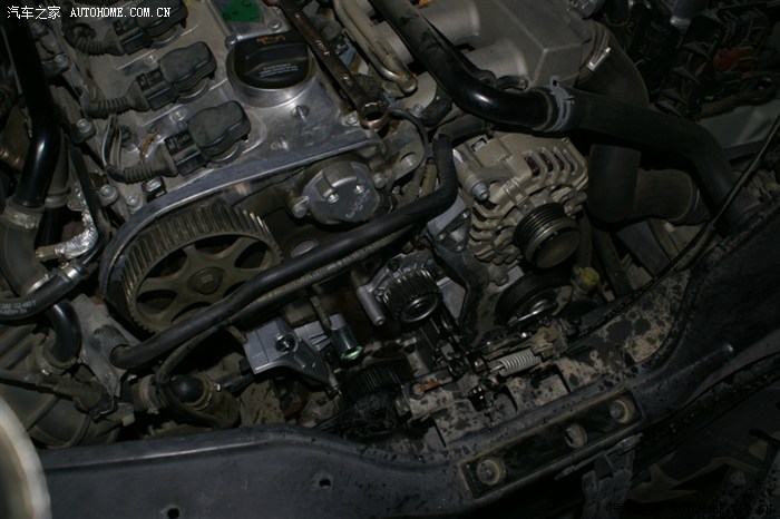

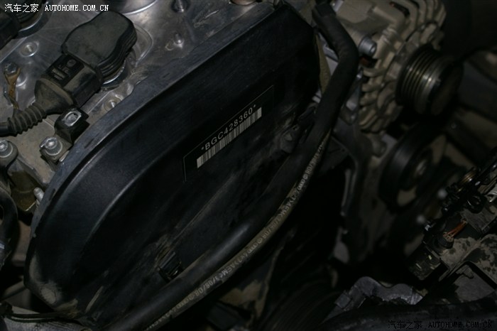

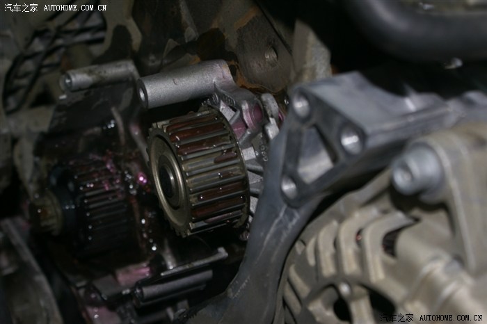

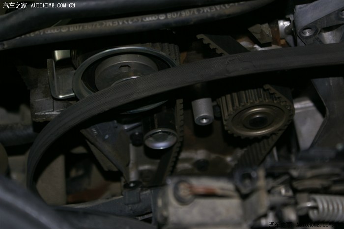

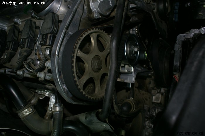

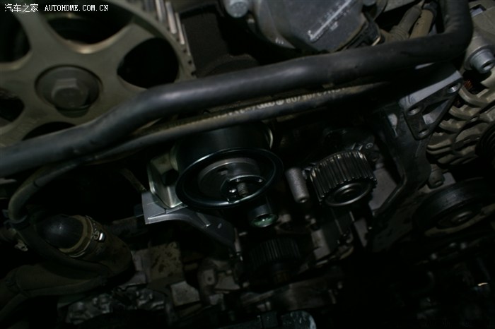

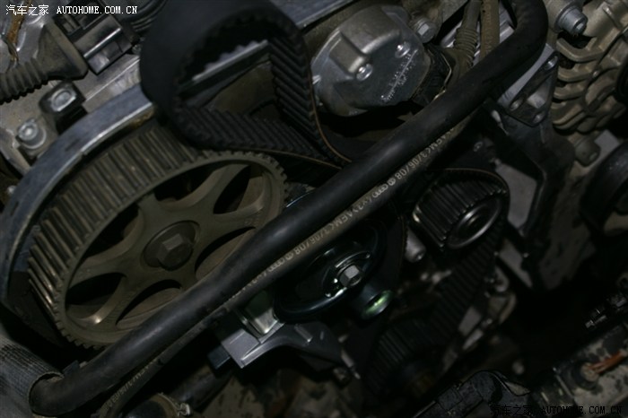

露出了正时系统

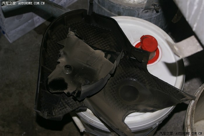

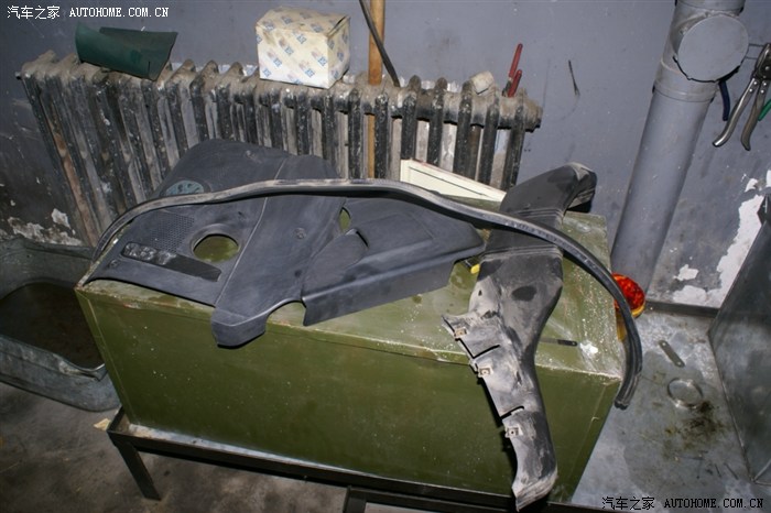

拆下来的正时舱的护板

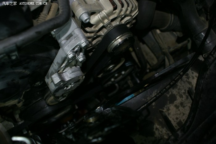

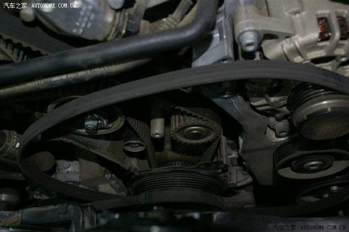

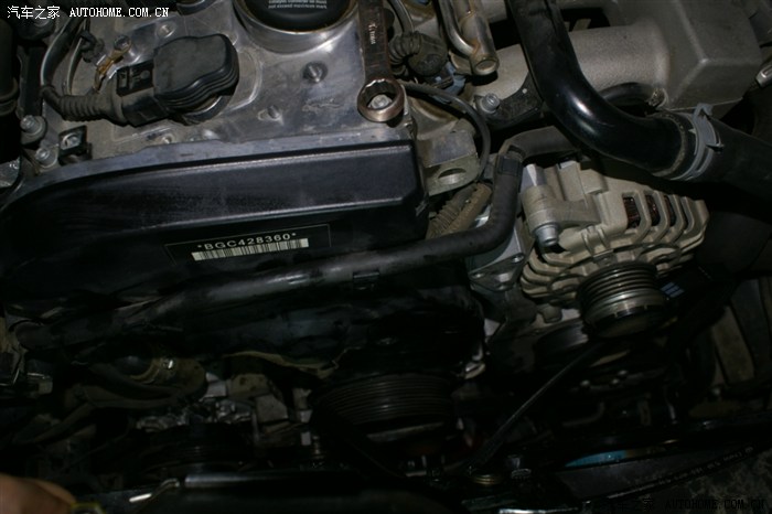

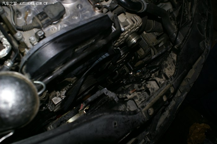

发电机皮带松着了,正时皮带舱正上面
准备拆发电机皮带

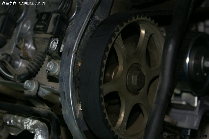

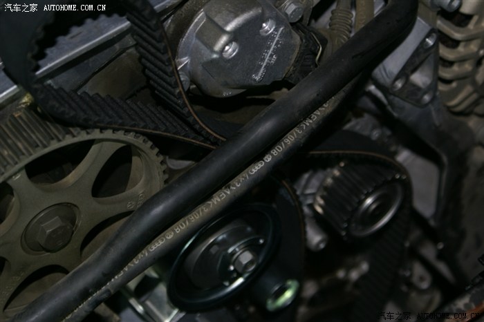

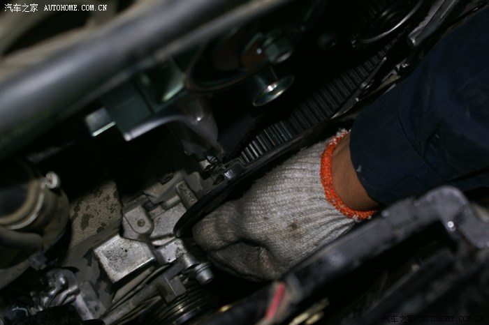

原正时系统,张紧器,张紧轮,水泵,正时皮带,详细的零件外观见零件篇啊http://club.autohome.com.cn/bbs/thread-c-826-12947181-1.html

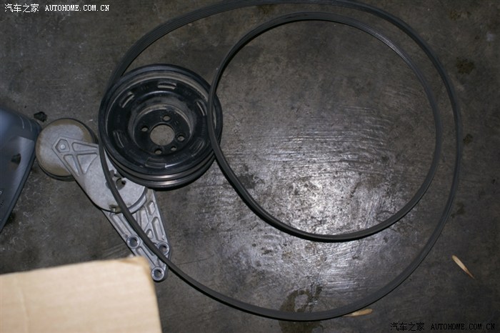

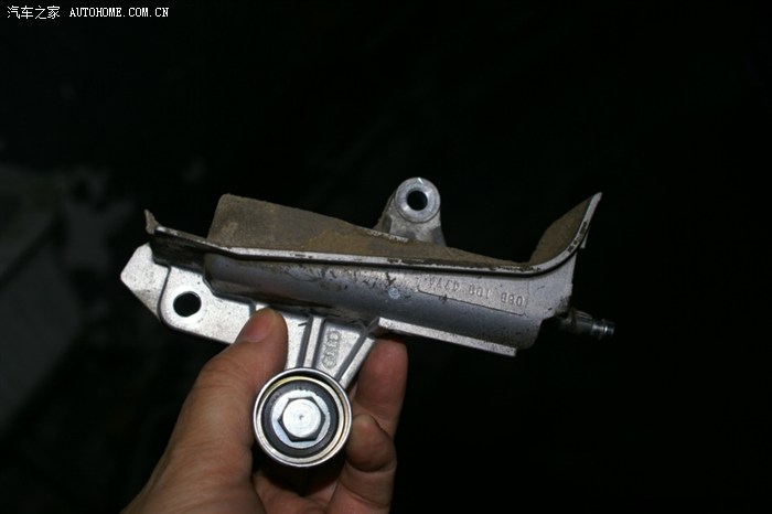

拆下来的发电机皮带张紧器,皮带轮,皮带小的是空调皮带,共用一个大皮带轮

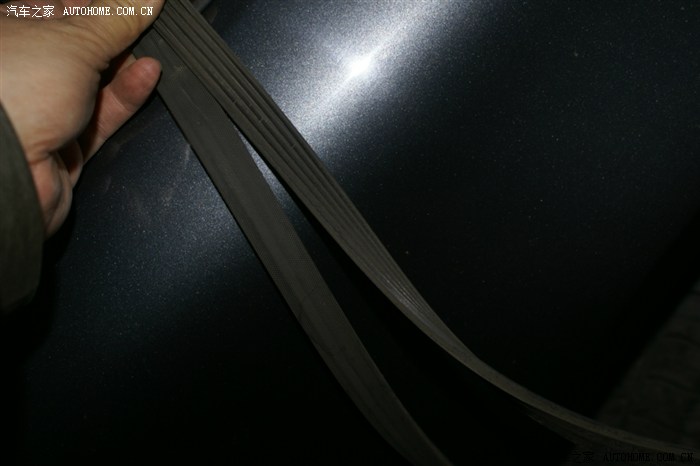

皮带好好的,最后我再对此次保养给个全面的总结吧

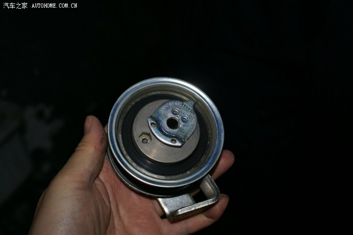

拆下来的张紧器,四个圈,买的配件质地差不多,商标不一样哦
张紧轮,一样是四个圈的哦

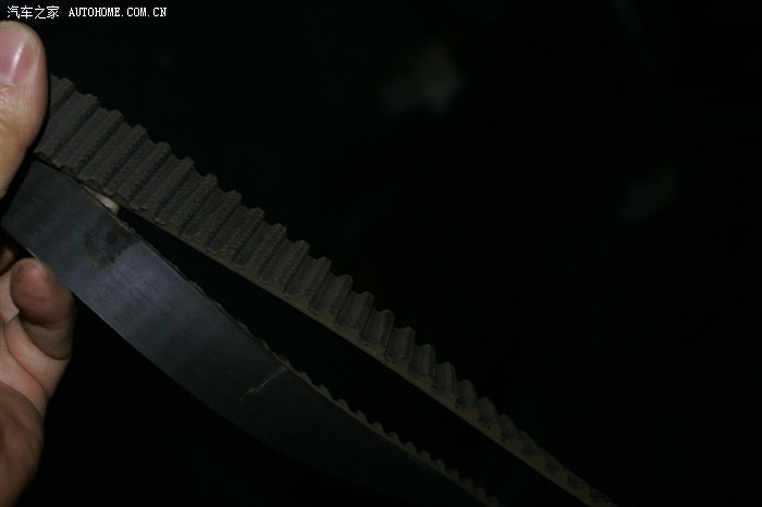

正时皮带,质地很好,不过师父说了就是几十万没换的车拆下来也是这样的,要断不是说糟的看的出的,嘿

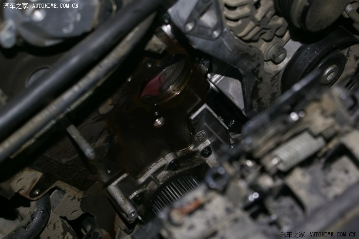

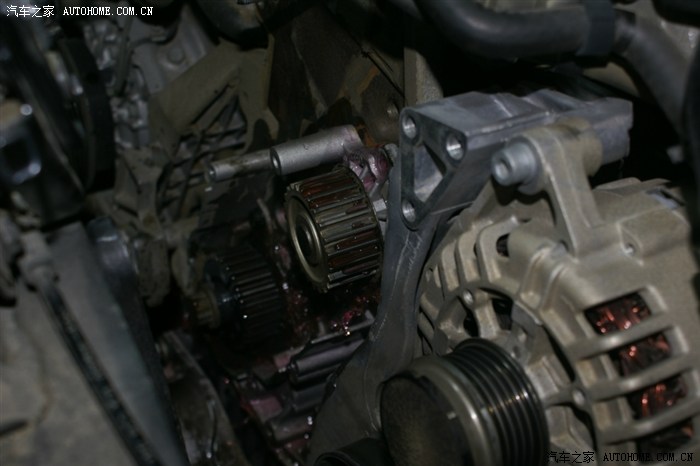

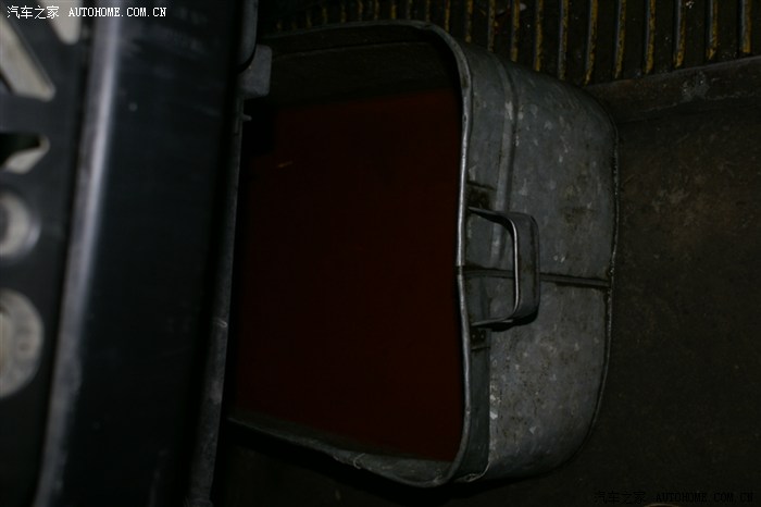

放血啦,帕帕流血了
一盆子啊

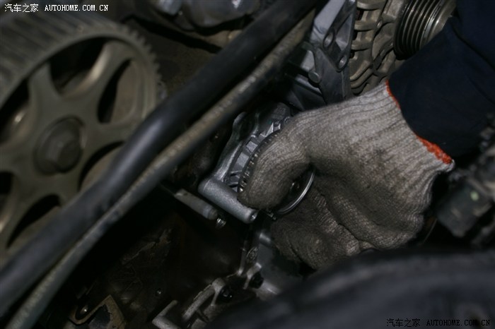

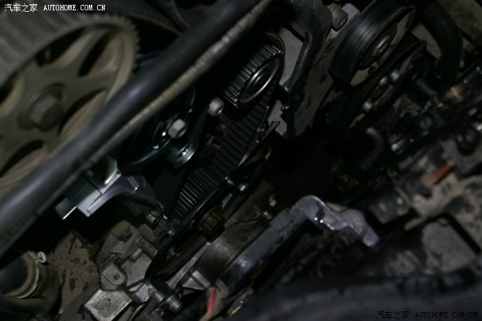

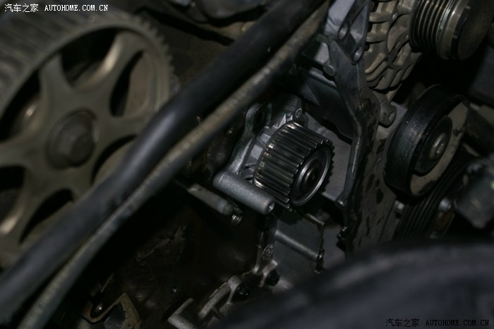

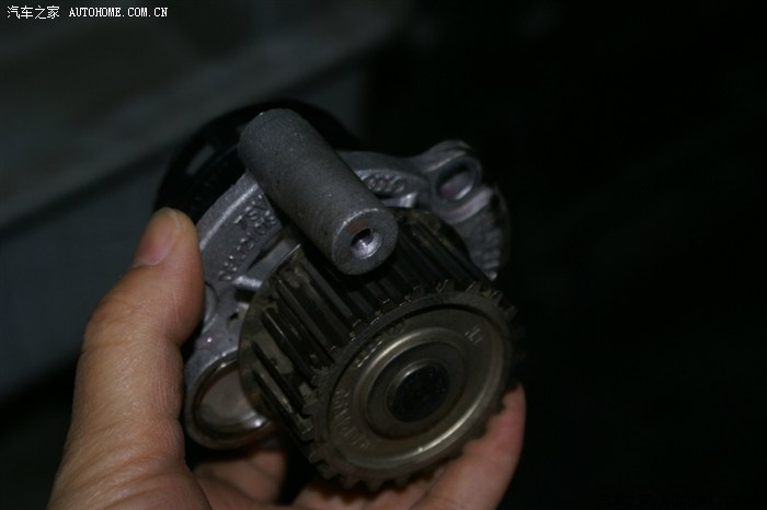

拆水泵,这个也是促使我下决心换的主要零件之一,因为这个工作环境恶劣点,怕坏怕漏
又从这流出不少防冻液,防冻液三年半了,好好的,去年冬天测的冰点依然是零下40
水泵拆下来啦,依然是好好的
师父转了下,说好的呢,不过,接着说,如果等坏了换就晚了,其他地方就会出问题了,这个观点我赞同

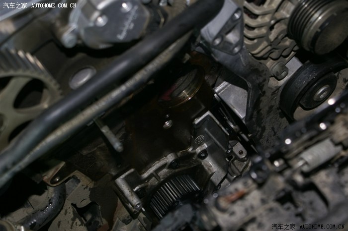

没有正时系统啦
水泵口很干净,前面看有个车友的全是垢,莫非加的是水啊

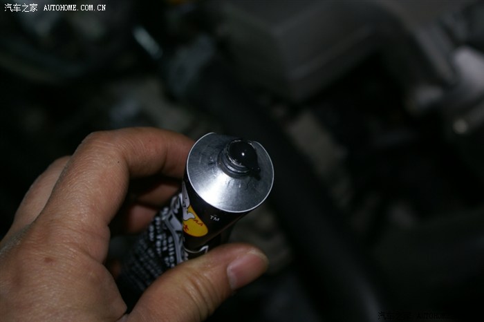

准备安装,水泵为了确保密封,要摸胶的,这是零件篇里提到的送我的胶,师父打开还奇怪了下,黑的,红的见得多,他们的是银色的,黑的他们说没见过,我说这是上海的朋友送的,质量好的,他们用了说不错,没有刺鼻的味道
水泵密封圈摸胶后安装

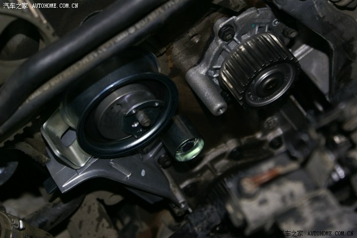

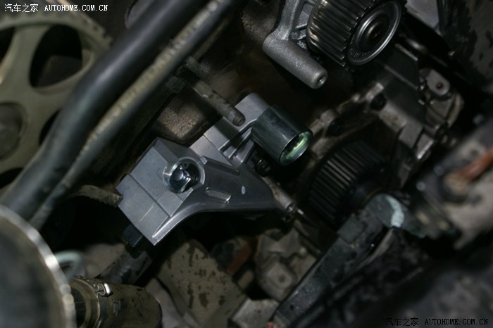

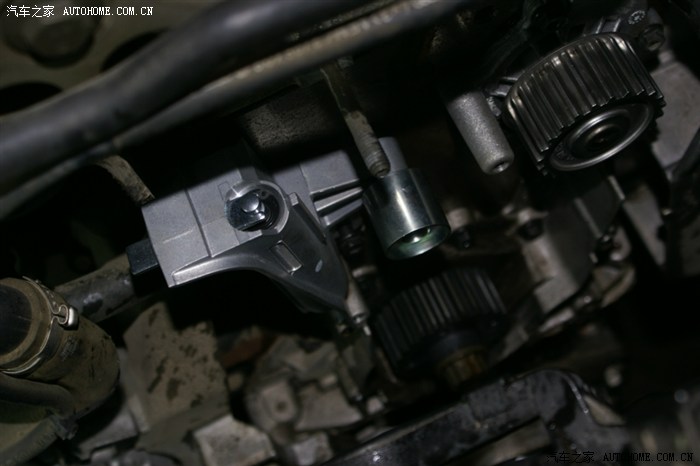

准备装张紧器
张紧器装到位了,注意到有个扁铁销子没,那个最后才拔掉的
还是这里
这个空间熟练工干活足够了,还不用拆管路,是个好方法,动脑子了,技术还是需要熟练才能达到炉火纯青
换个角度

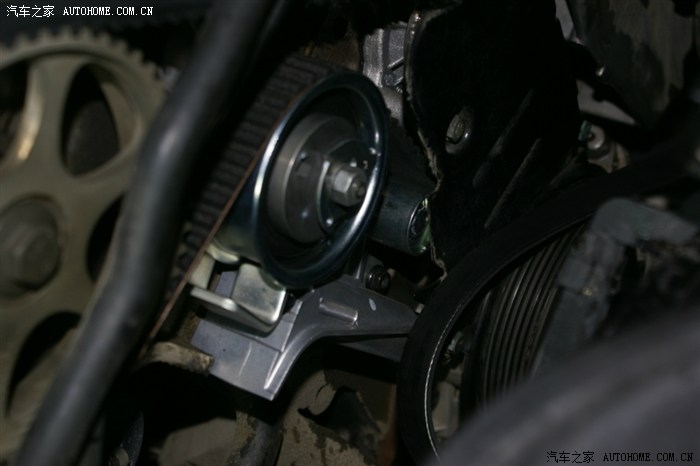

张紧轮装上了
就差正时皮带了,张紧轮是靠偏心轮调整位置的,需要装完皮带调整
特写

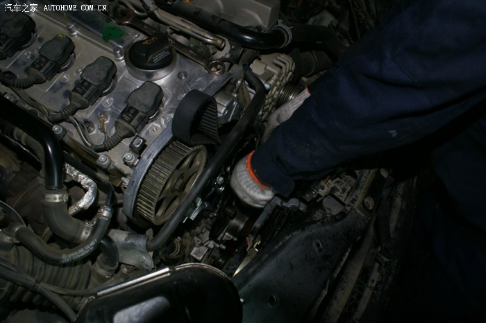

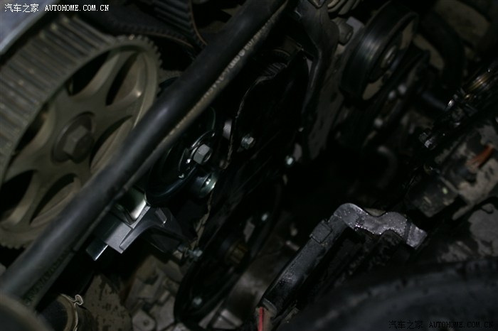

开始装正时皮带
这里需要点技巧,就是对正时
特写

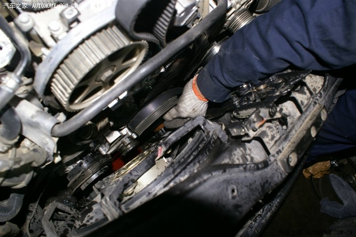

先把下面的护板装上,固定住下部皮带不掉出来
下面空间有点小,需要非常熟练
护罩装上了

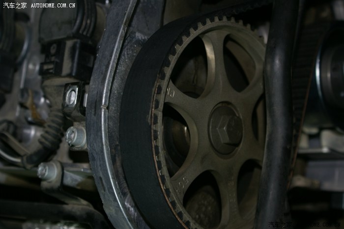

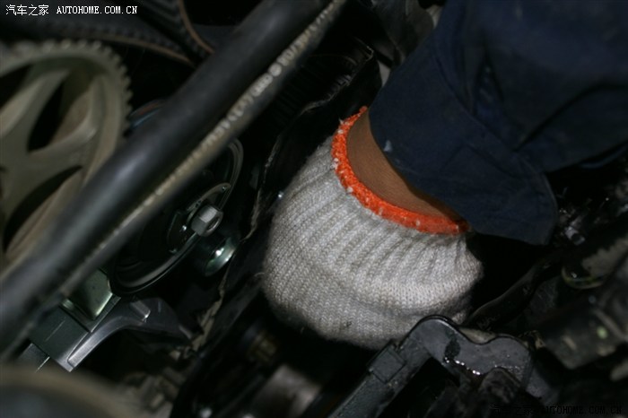

准备装皮带轮,然后靠皮带轮中间的大螺栓转动调整位置
皮带轮装上了
固定皮带轮螺钉
继续固定

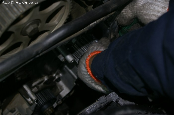

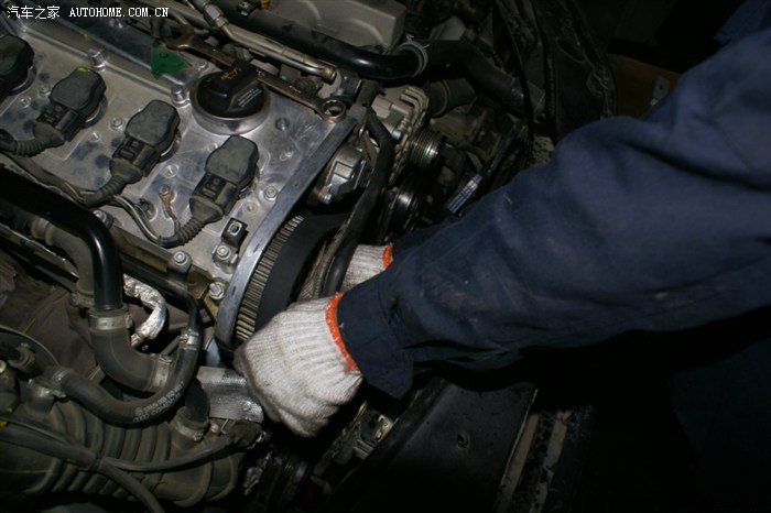

开始装皮带,很轻松的,但需要对正时

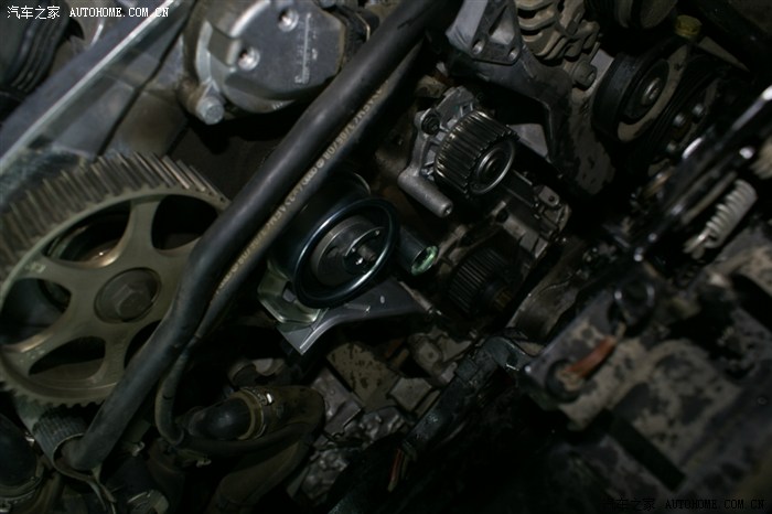

正时系统装配齐了

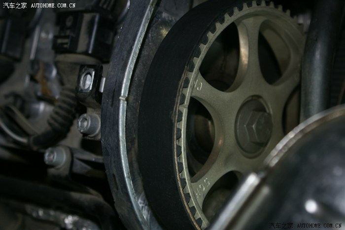

对正时,看到正时皮带轮上的小口子没,还有发动机缸体上夜有个小口子,他俩要对应

师傅在转动发动机,检查正时,估计除了对位置,还有啥规定吧
这个口子看的清楚,互相对着的
特写下,看到豁口了吧
这个最清楚
继续特写,这个没人说过,我给大家多看看
