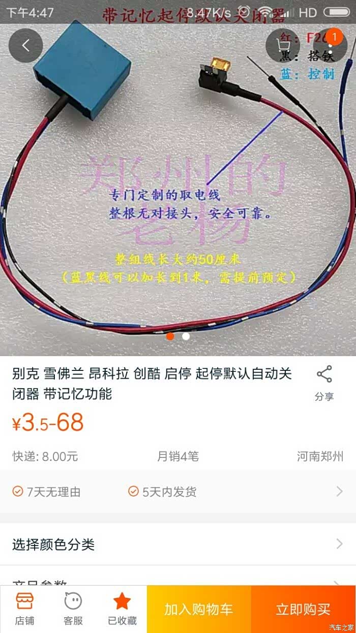

那个关自动启停的东西按图索骥在某宝上找到高人的店,东西到了就开始动手了。

借用邢台小车的图片,不想编辑了,就是这家,很好找的。

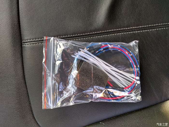

收到货的样子。

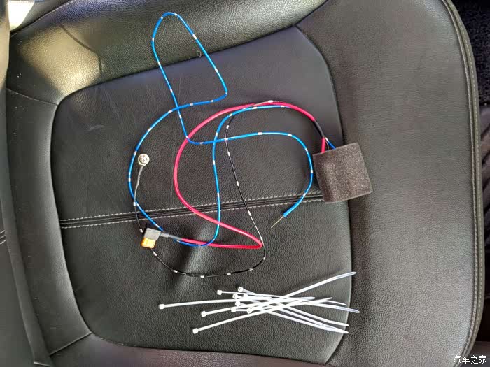

所有的东西。

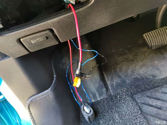

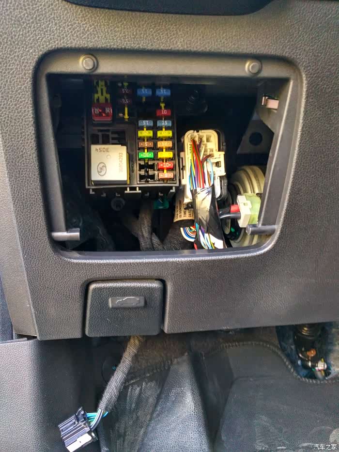

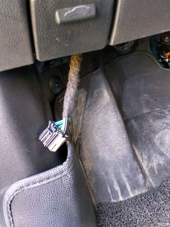

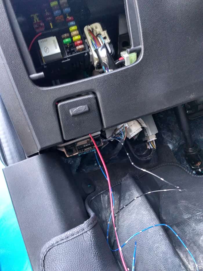

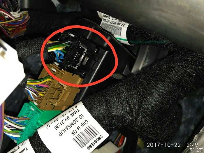

再次借用邢台小车的图片,这个最难拆,肉眼是看不到的,只有靠手在保险盒后面上方摸索,摸到三个一排的插子时拆最上面一个就对了。记住这个是黑色的。
这个就是拆出来的插子。
蓝线插在蓝色的线槽里,看仔细了,不要插错。
拆开的保险盒。

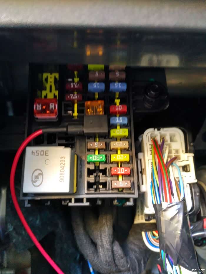

拆下来的保险插在红插的空插口,这是我自已总结出来的,说多了都是泪啊,因为有小概率会出现接触不良,我就中奖了,红灯就是不亮,折腾了半天才搞明白怎么回事,把拆下来的保险往这个空插口一插就万事大吉了,切记!切记!
照近一点,看的清楚了吧?
红插插到保险盒的这个位置,看仔细了呀。
黑色的是搭钱线,接在OBD底座这个螺丝上最省事。
来张远的,对比看一下。

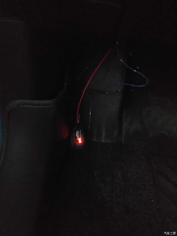

点火,启动,红灯闪烁,说明你就接对了,如果灯不亮,说明有接不对的地方或者是接触不良,不要慌,仔细检查一下。
车辆启动之后,关一次自动启停,以后就再也不用管它了,每次车子启动几秒之后,它都会自动关闭启停,真的很省心。

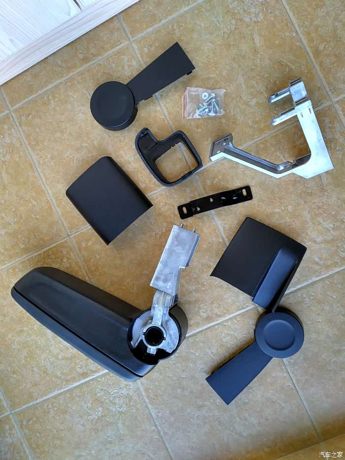

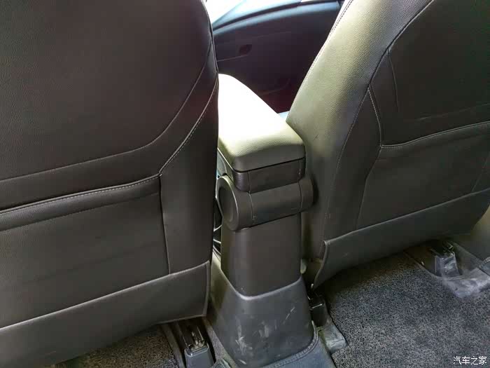

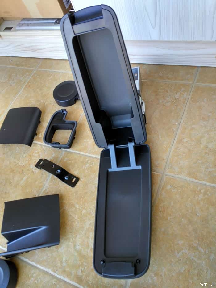

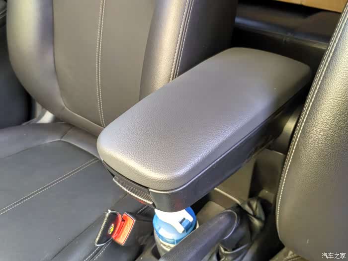

这是某宝淘的原厂扶手箱,真的是原厂哦。
装箱单。
所有的配件,原厂品质就是不一样。
内部有个软胶垫,很贴合。
装好的样子。
后面拍的。
