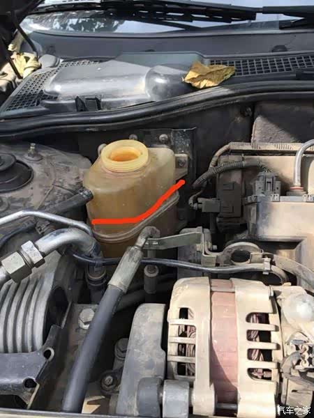

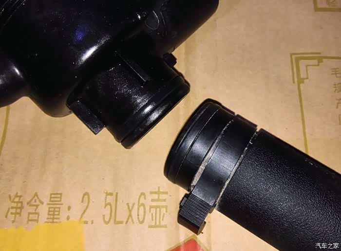

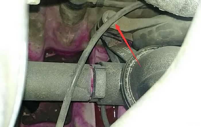

【故障现象】:副水壶水位下降,发动机位置冒热气,机舱底部可能有滴水。严重的可能会发动机高温报警,这是最糟糕的!拆掉发动机饰盖,发现中间V形槽内有防冻液,甚至发现了部分管路接头在漏水。个别车出现直管或弯管老化碎裂(很罕见)。
【原因分析】:根据以上现象,基本判定是节温器相关的管路漏水了。平时,如果不拆掉上面的发动机饰盖,是看不清这个位置的。除非哪天高温了,发现水少了,滴水了,仔细寻找,你才会发现原来是这里!恐惧吗?!害怕吗?!

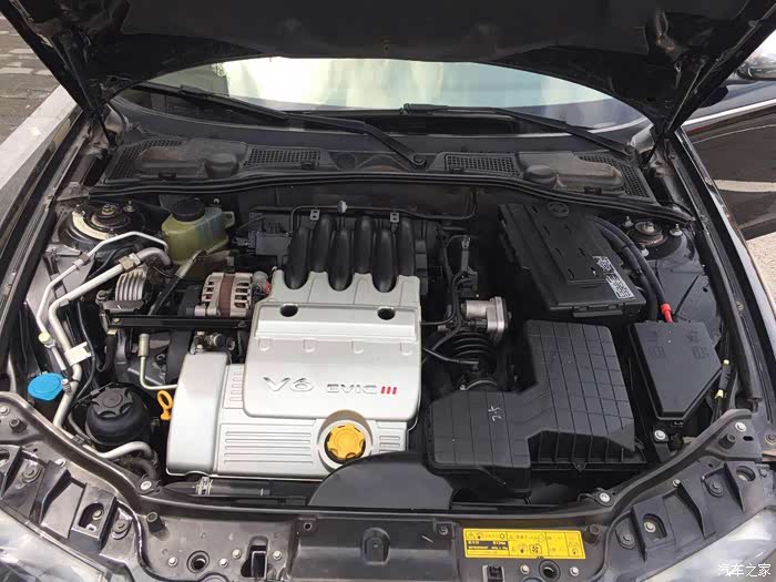

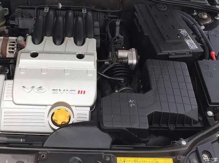

V6 EVIC III。2.5v6发动机舱,满满当当的。一般点的师傅,掀开机盖可能都打怵
洗车的时候,一些不熟悉这个车的小哥经常表示:哟!V6啊,这车V6啊,6缸的

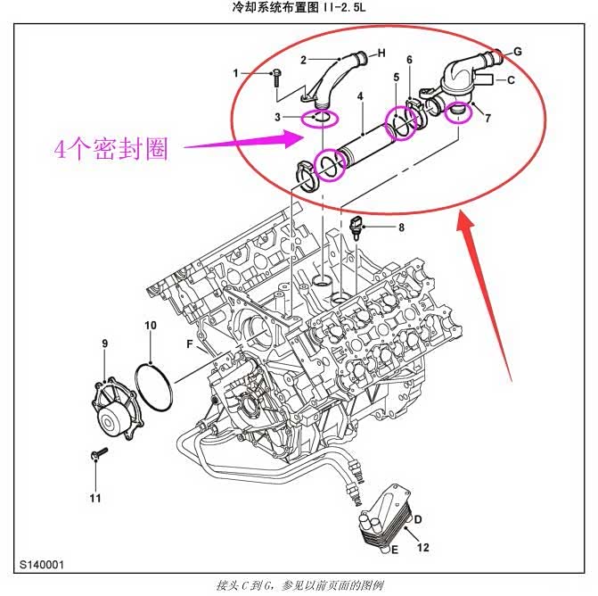

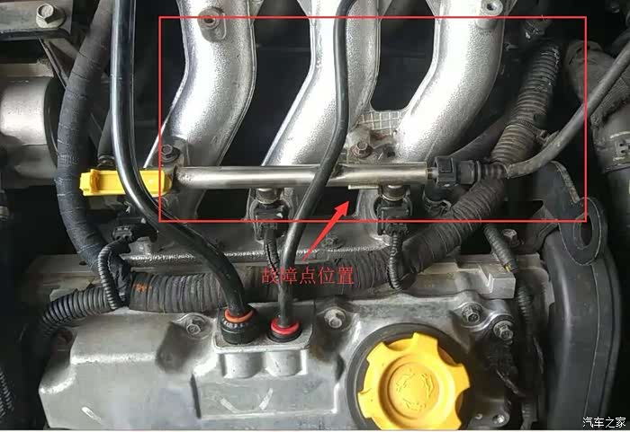

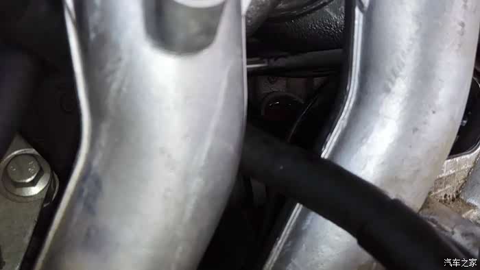

故障点位置——V6发动机中间的V形凹槽内的节温器周边!

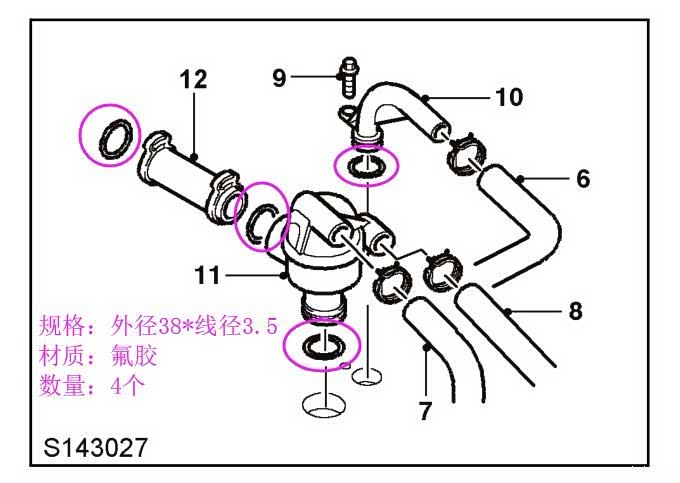

布置图I——来自【荣威750维修手册】

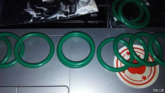

换个角度再看下!特别感谢车友【流星未逝】提供的氟胶圈的规格尺寸与经验分享。
该款氟胶圈,之前按照原厂测量选的38mm外径*3.5线径,经过大量车友安装,认为太紧了,安装困难,建议还是选择38mm外径*3.1线径的(或34mm外径*3.5线径)。市场上0.8元左右一个!!马云家卖的也非常多,当地的汽配城也很容易买到,并不是特殊规格。

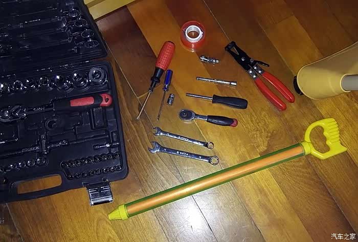

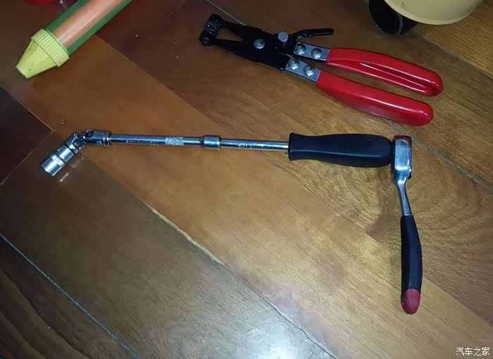

【所需工具】:十字螺丝刀*1,1/4小飞*1,长接杆*1,万向节*1(非常关键的工具!),10#内六角套筒,卡箍钳*1(普通钳子也可以将就),儿童抽水枪*1(可不要),2L空瓶子*1(也可以不要),小一字螺丝刀

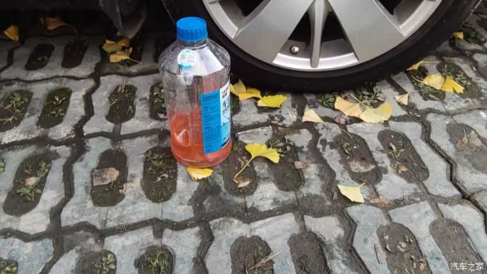

【所需材料】:外径38*线径3.1的氟胶密封圈(或34mm外径*3.5线径)*4个,发动机免垫片密封胶*1或生料带*1,防冻液*1桶(备用)
关键工具——加长的1/4“万向节。用于拆除紧固节温器和弯管的法兰螺栓。太短够不着,太大塞不进去,太软拧不动。安装的时候也不要用力过猛,比较机体是铝质的。

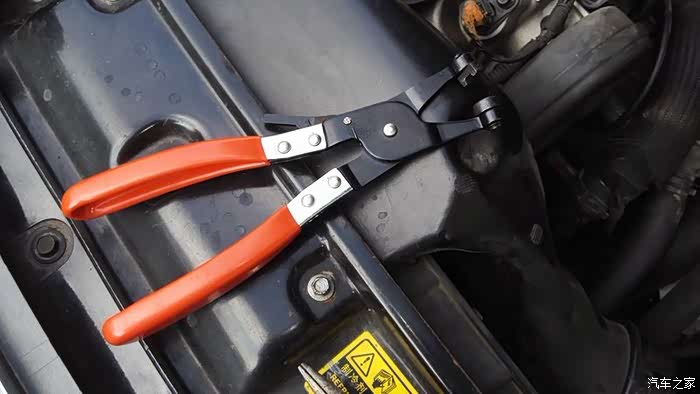

【经典配角】——卡箍钳,10元左右一把,松开普通弹性钢卡箍的利器!带自锁和释放扣。如果没有,用钳子也可以将就。拆装水管上的卡箍经常用到ta。
【主角】——明星零件:外径38*线径3.1的绿色氟胶圈(内径31mm),经实际测量和使用,内径32mm的略松,而31mm可能更好。所以,建议选择内径31的,也就是外径38mm的。购买时,看清内径外径和线径尺寸,不要买错!以免走弯路。我就买错过

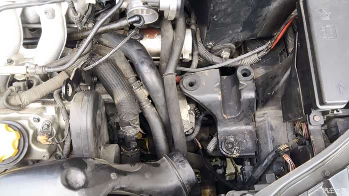

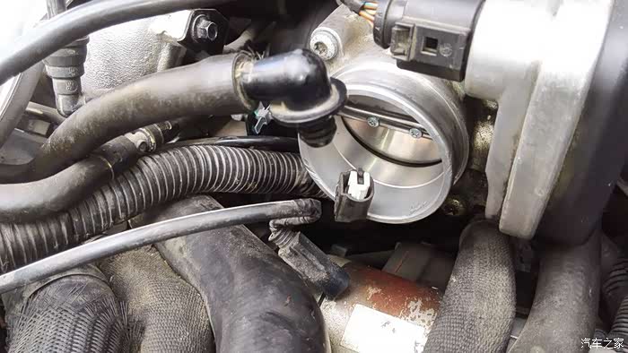

3、拔掉插在节气门进气软管上的废弃循环管,用十字螺丝刀或钳子,松开固定节气门进气软管的两端的不锈钢卡箍,拆下进气软管,从支架上拔掉空滤盒总成。,这样,能比较清晰看到下面的几根粗粗细细的水管吧。照片中左侧3根是发动机V形槽中间出来的,右侧2根是暖风水箱出水管和副水壶补水管。
如果感觉水管周边的发动机水温传感器、爆震传感器线束等碍事,可以先分开,搁置到不碍事的地方,回头再接好;

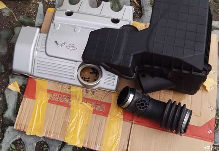

发动机饰盖、空滤盒总成、节气门进气软管与卡箍

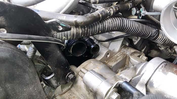

5、拆掉水管后,现在能看到节温器和弯管了。但是照片左侧的一个黑色金属件有点碍事。这是安装或拆除发动机时提升用的钢制连接件,有2个螺栓(T13+T10,活动扳手或开口呆扳手)把ta固定在发动机体上,松开后,移走黑色钢制连接件,这样就便于下面把节温器取出啦;

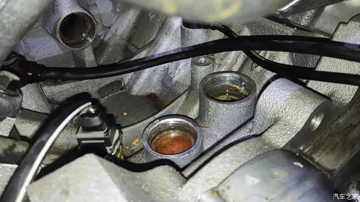

6、拆上图中固定节温器和弯管法兰的固定螺栓(内六角套筒T10,万向节+延长杆);该细节图可以看到粉红色防冻液泄露的惨状!V形槽内也是积存了大量防冻液,也可能蒸发干了之后,留下红色水渍痕迹。

9、拔出水泵进水口的冷却液直管(关键漏水位);清除V形槽内泄露的防冻液;

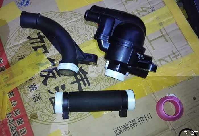

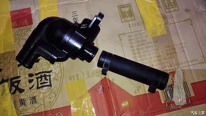

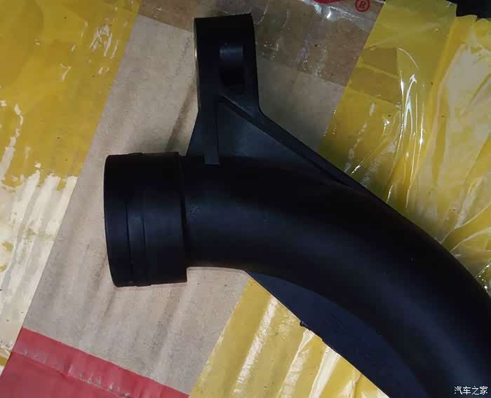

拆出的节温器总成(下口带密封圈)和直管(水泵进水管,2头带密封圈和限位卡箍)
看看细节,密封圈已经完全和管子一样平了,完全失去了密封的作用!
换个角度再看看——密封圈

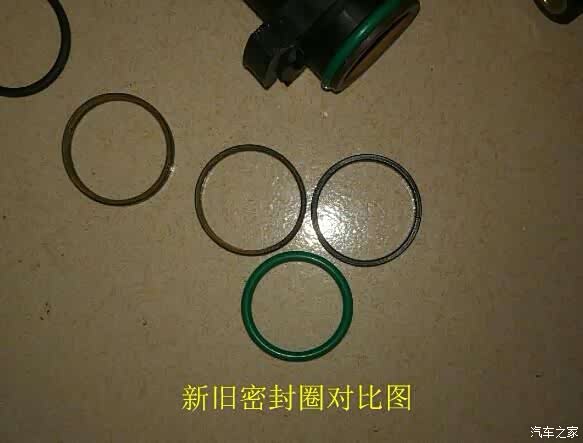

用小一字起把弯管、直管、节温器上的旧密封圈取下。对比看看就知道明显了。不仅很细,很扁平,已经完全失去了弹性。

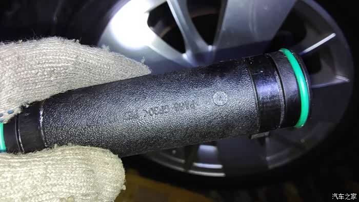

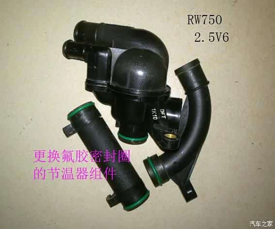

10、更换4根已经严重老化变形失去弹性的黑色密封圈为绿色氟胶圈(外径38*线径3.1);上图是更换氟胶圈之后的样子,看出明显吧。准备安装吧
再看看
11、直管2头、弯管、节温器下水口都缠上适量的生料带;

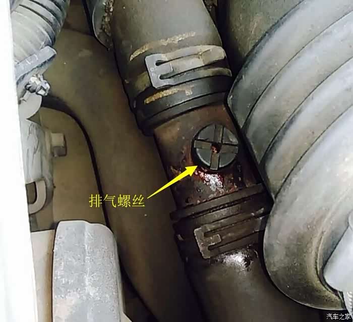

17、松开『节温器--主散热水箱下水口水管』上的防冻液排气螺丝(黑色、塑料,硬币就可以拧,内有密封圈),打开副水壶,加注防冻液,直至排气螺丝有防冻液流出,拧好排气螺丝(注意密封圈,必要时更换掉)

3.排气螺丝上的密封圈,有的丢了,建议尽快补上,防止防冻液泄露或者进气,导致高温。如果老化,也建议更换掉,虽然这里没有发动机中间温度高,当然最好也用氟胶密封圈。如果有排气螺丝或三通损坏的,及时换掉。
