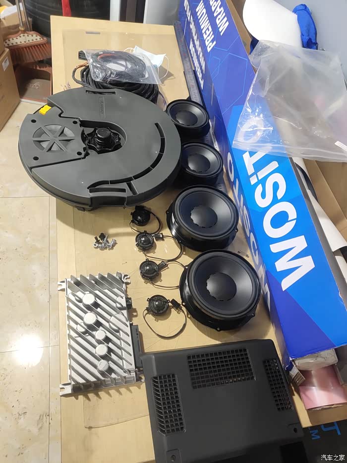

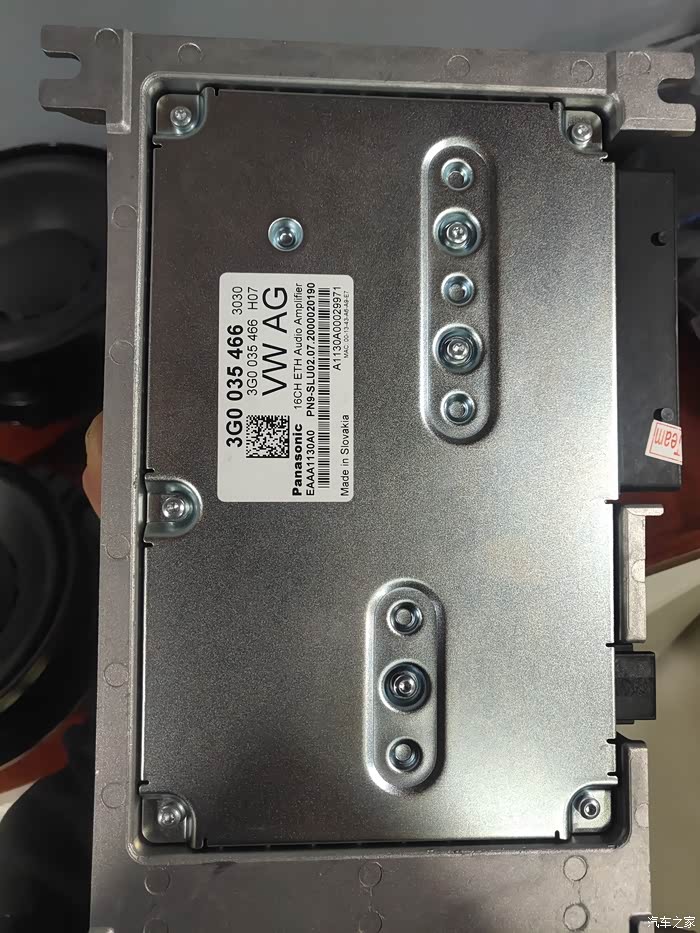

全套丹拿音响全套 图片 包括  一个功放  四个低音 一个备胎重低音四个高音头  一套线束
丹拿功放零件号

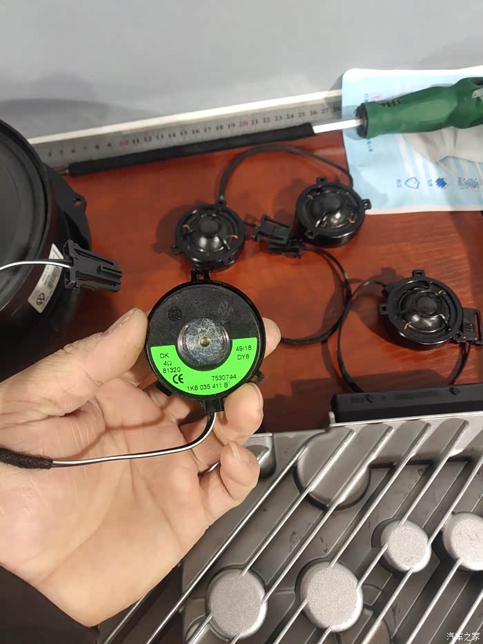

丹拿原厂 原装位 高音头

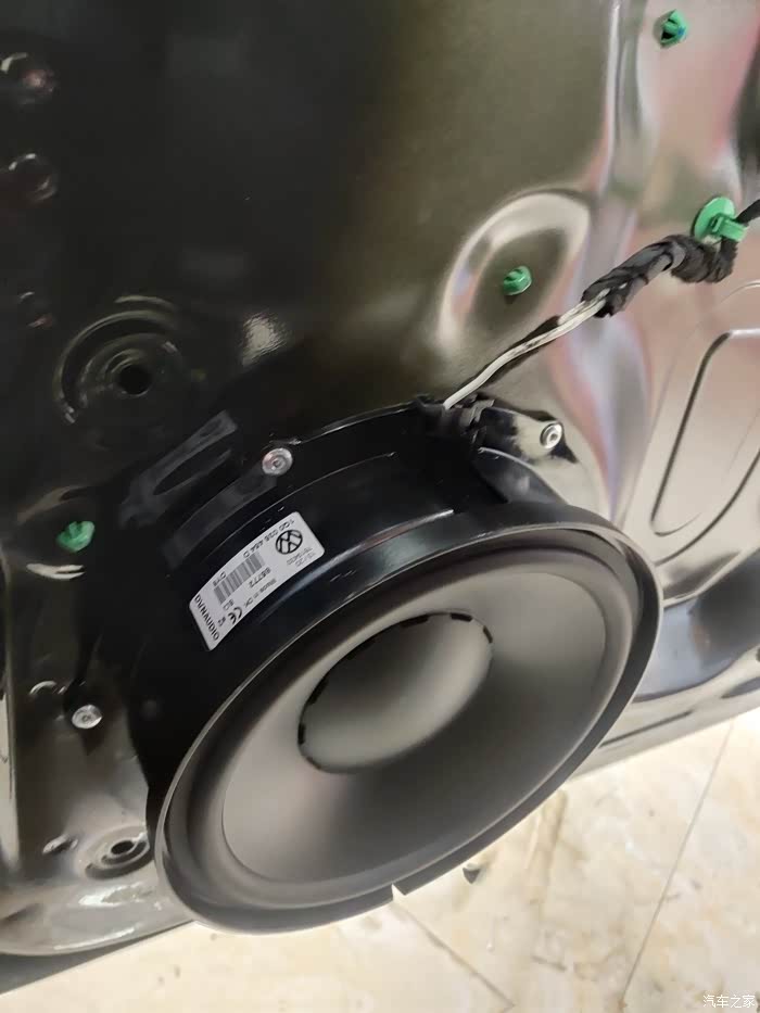

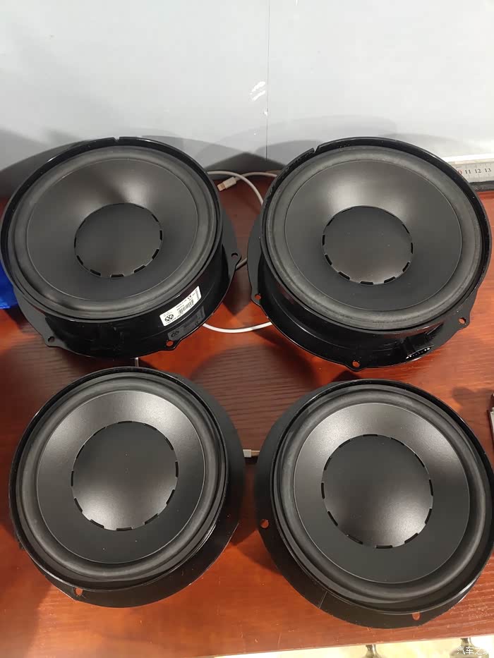

四个低音  大尺寸的是前门 小尺寸是后门

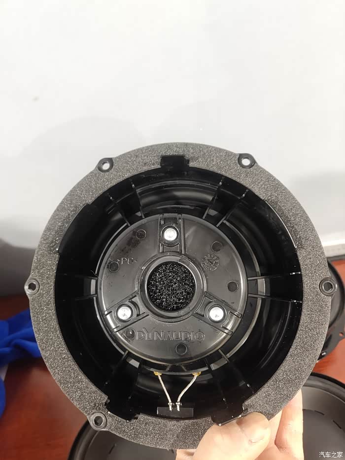

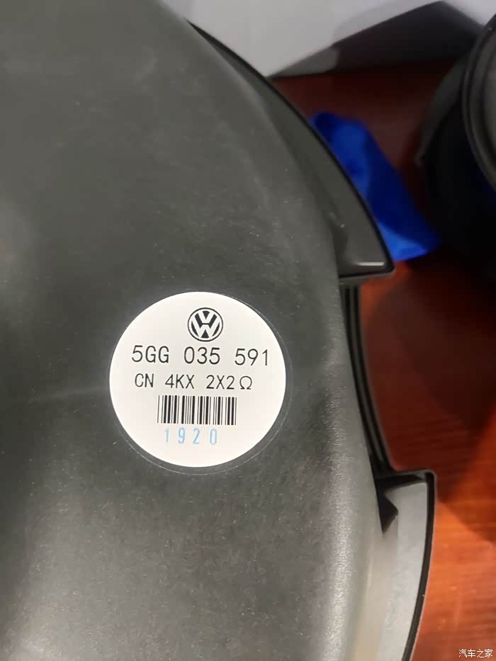

低音背面

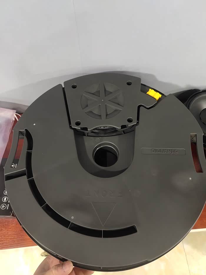

备胎低音  整个声场的重要所在
原厂零件号

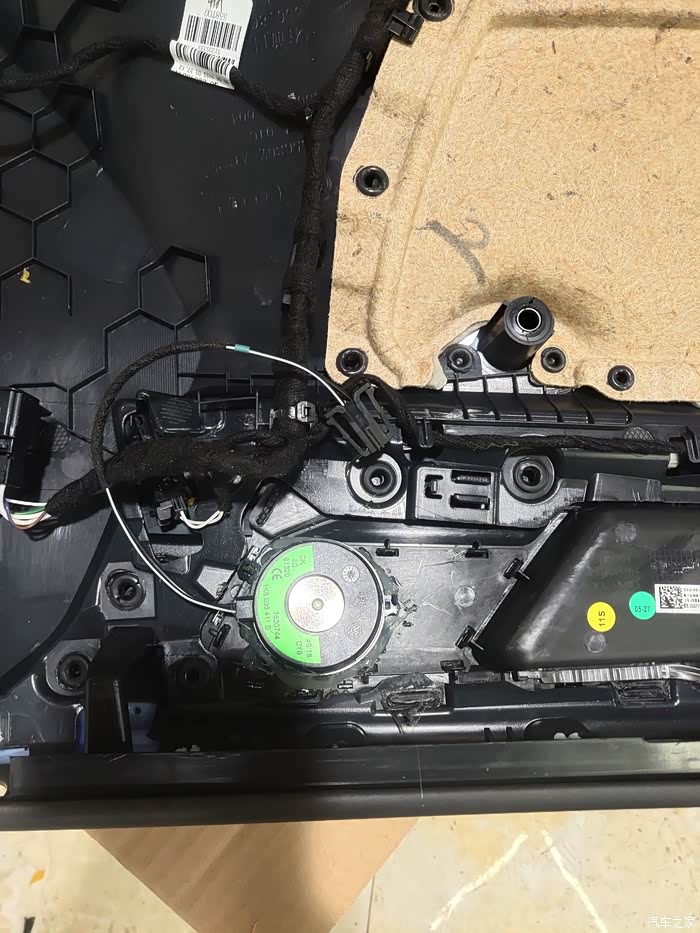

门板拆下

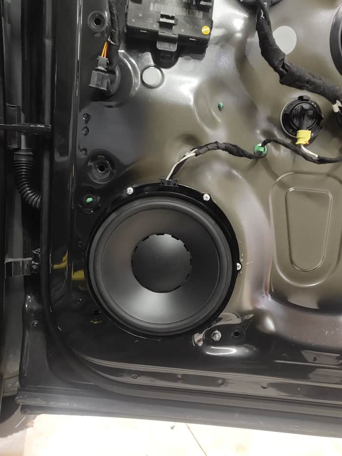

丹拿喇叭安装效果

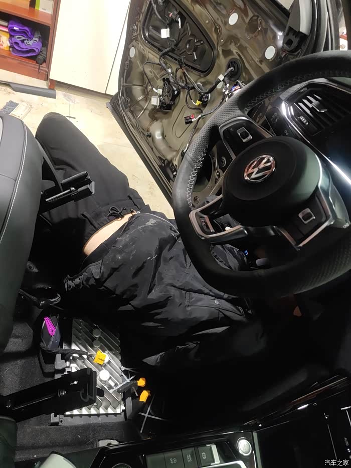

装功放  接电源 走线  我家工人小哥哥这身法都练过

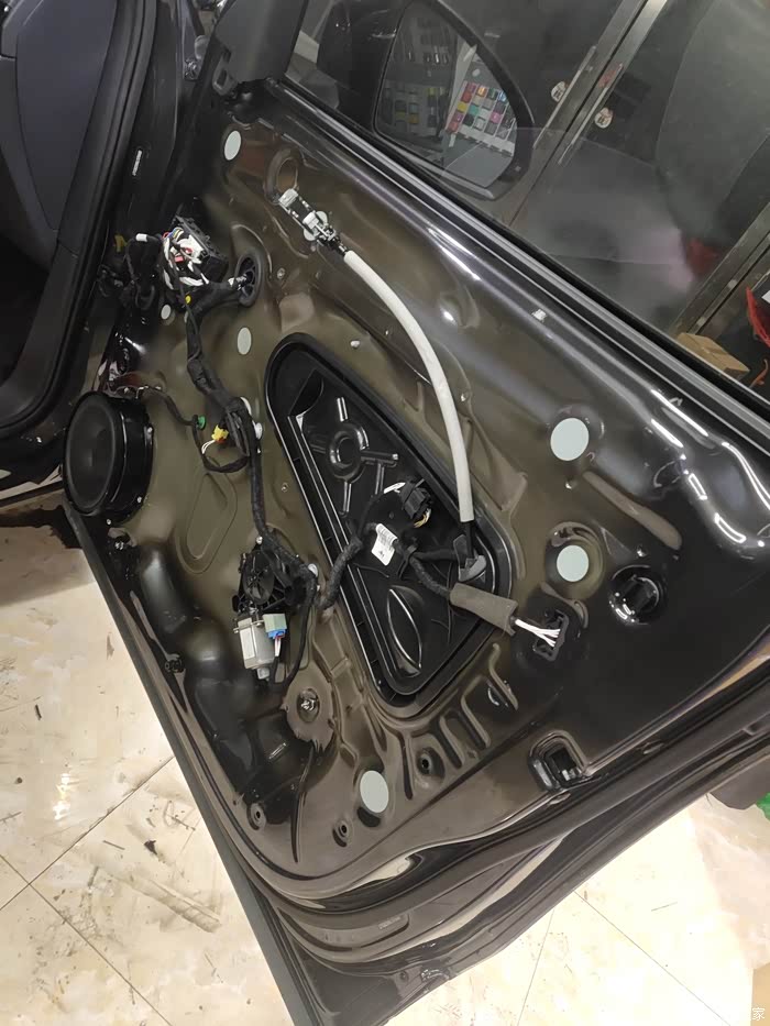

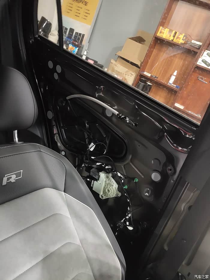

后门也拆干净  一会再安排它

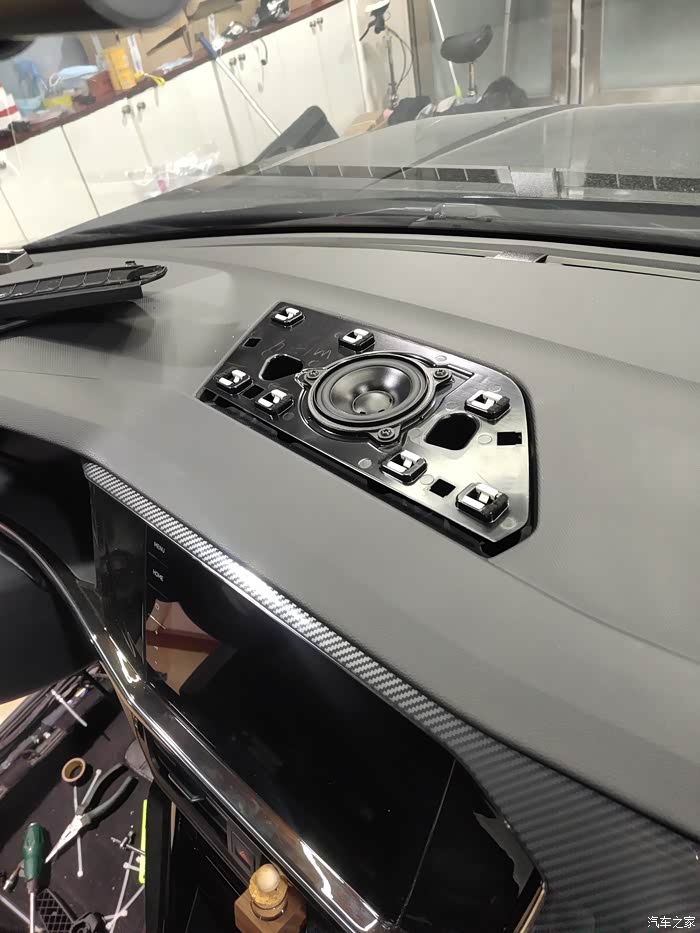

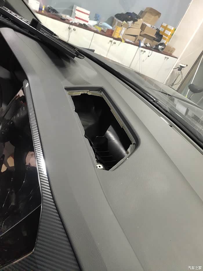

中置储物盒 拆掉 一会加装中置套件

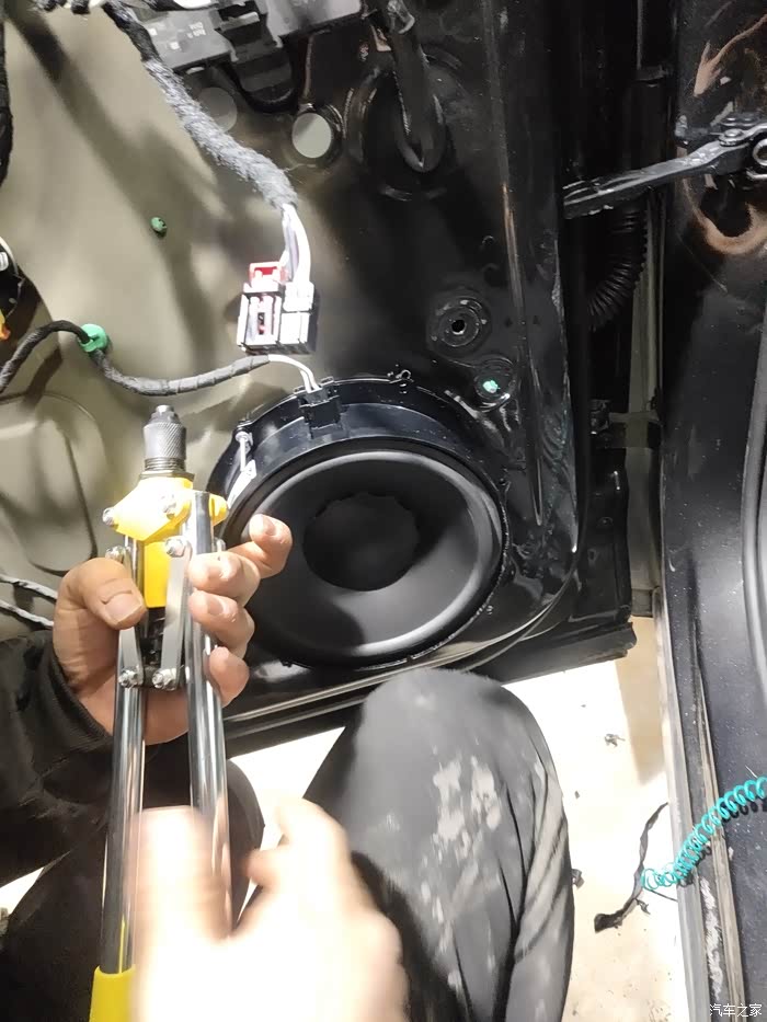

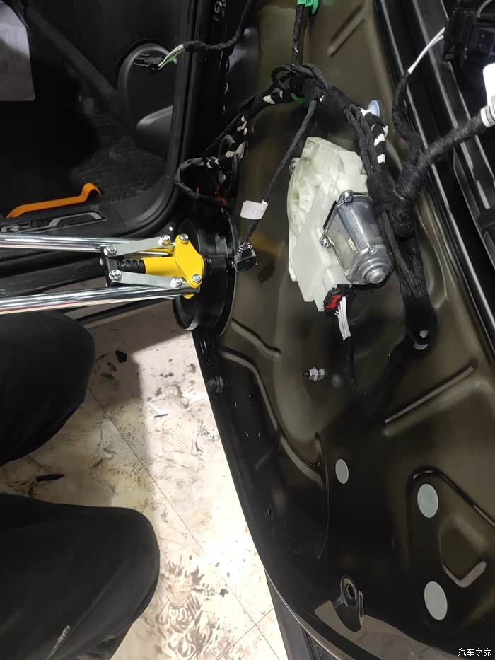

安装后门喇叭  这拉铆钉 费事  这是真的

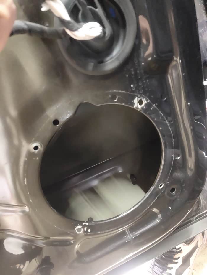

后门喇叭拆下来的效果是这样的
高音头安装完成  原装位
中置丹拿套件  放好 测试  测试好在装车

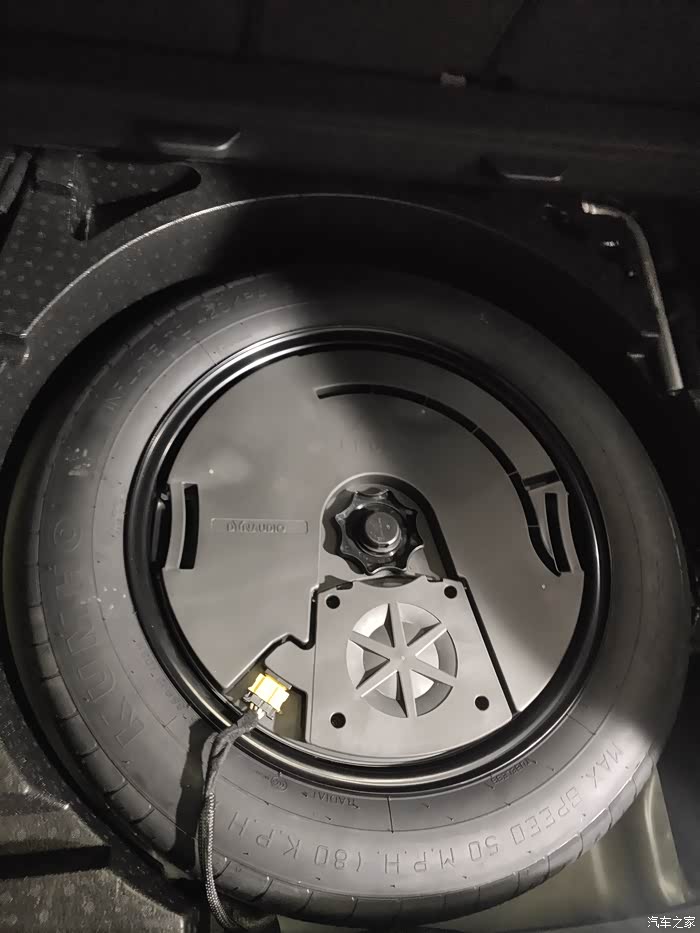

备胎低音  安装好

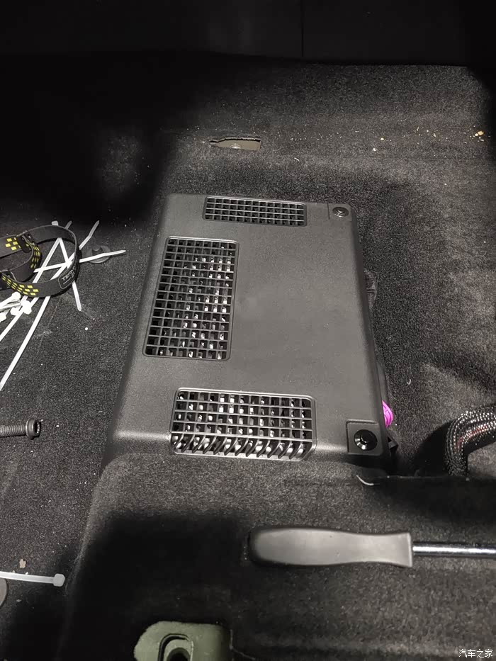

功放原装位安装好

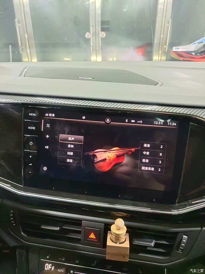

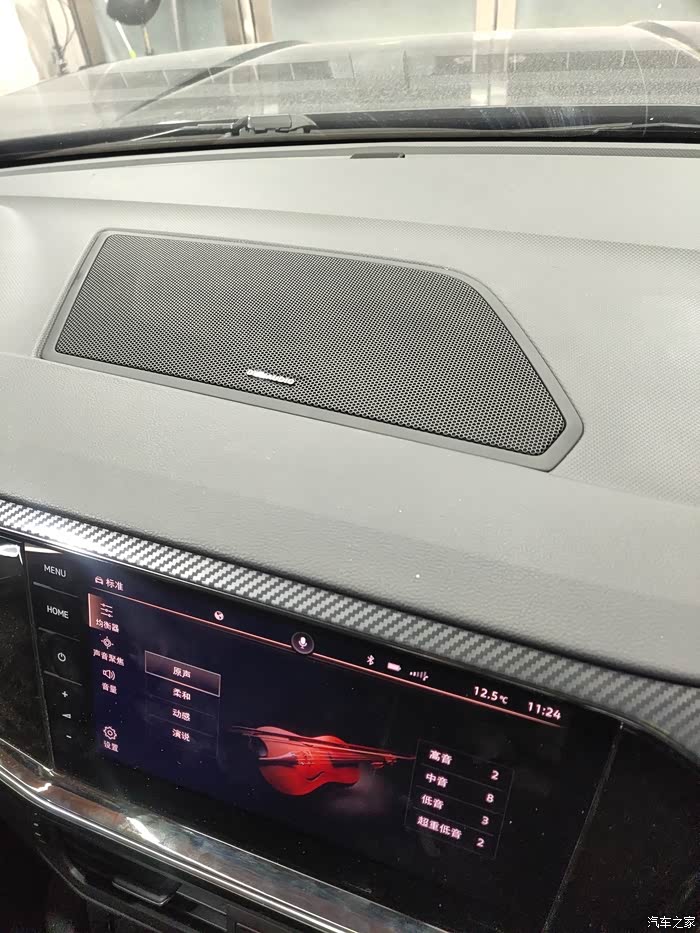

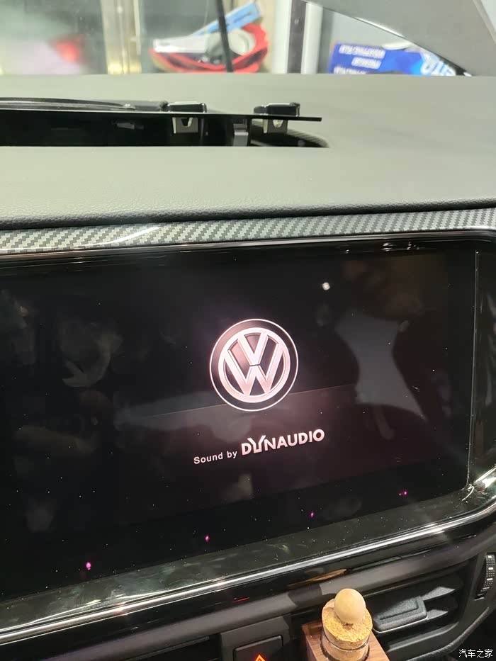

写好程序  开机界面也是丹拿的界面  完美
中置安装完成  同样带丹拿标志  小标志看着真的 高 大 上
可调节丹拿模式   高 中 低  重低音 均可根据个人口味 添加 哈哈 丹拿音响已经安装完成 没有太多华丽语言 还请车友多多包涵 谢谢!!!
