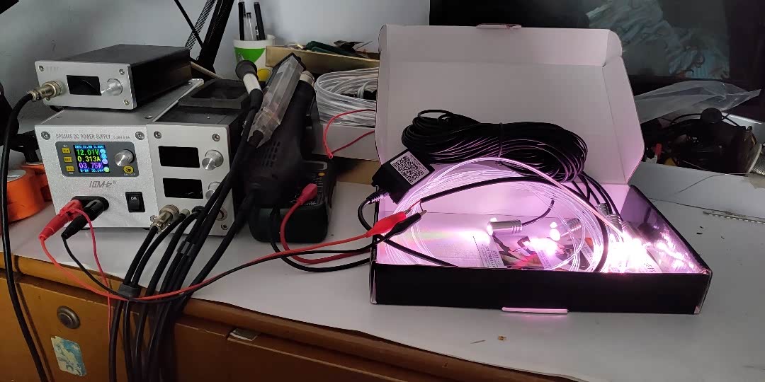

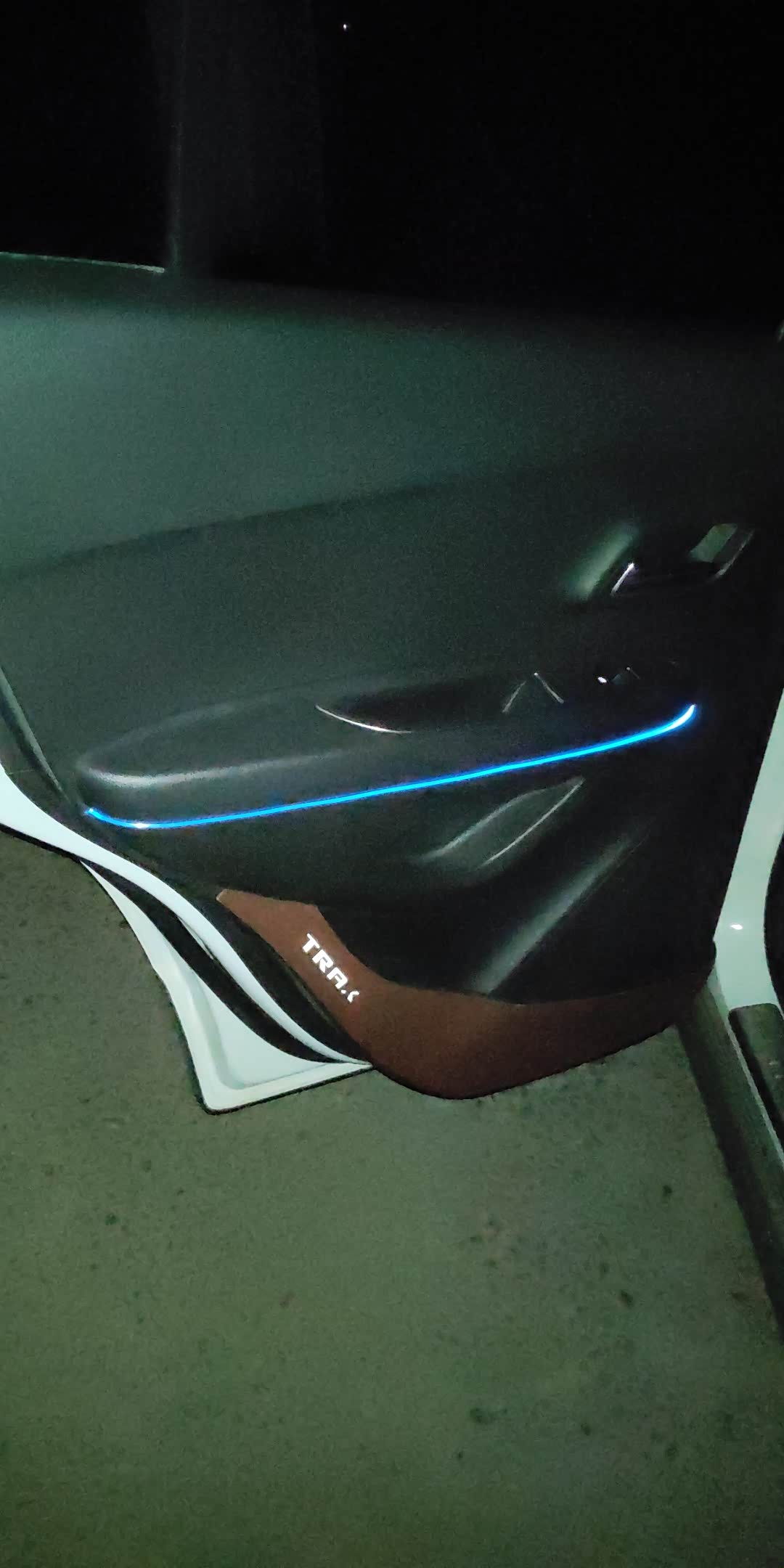

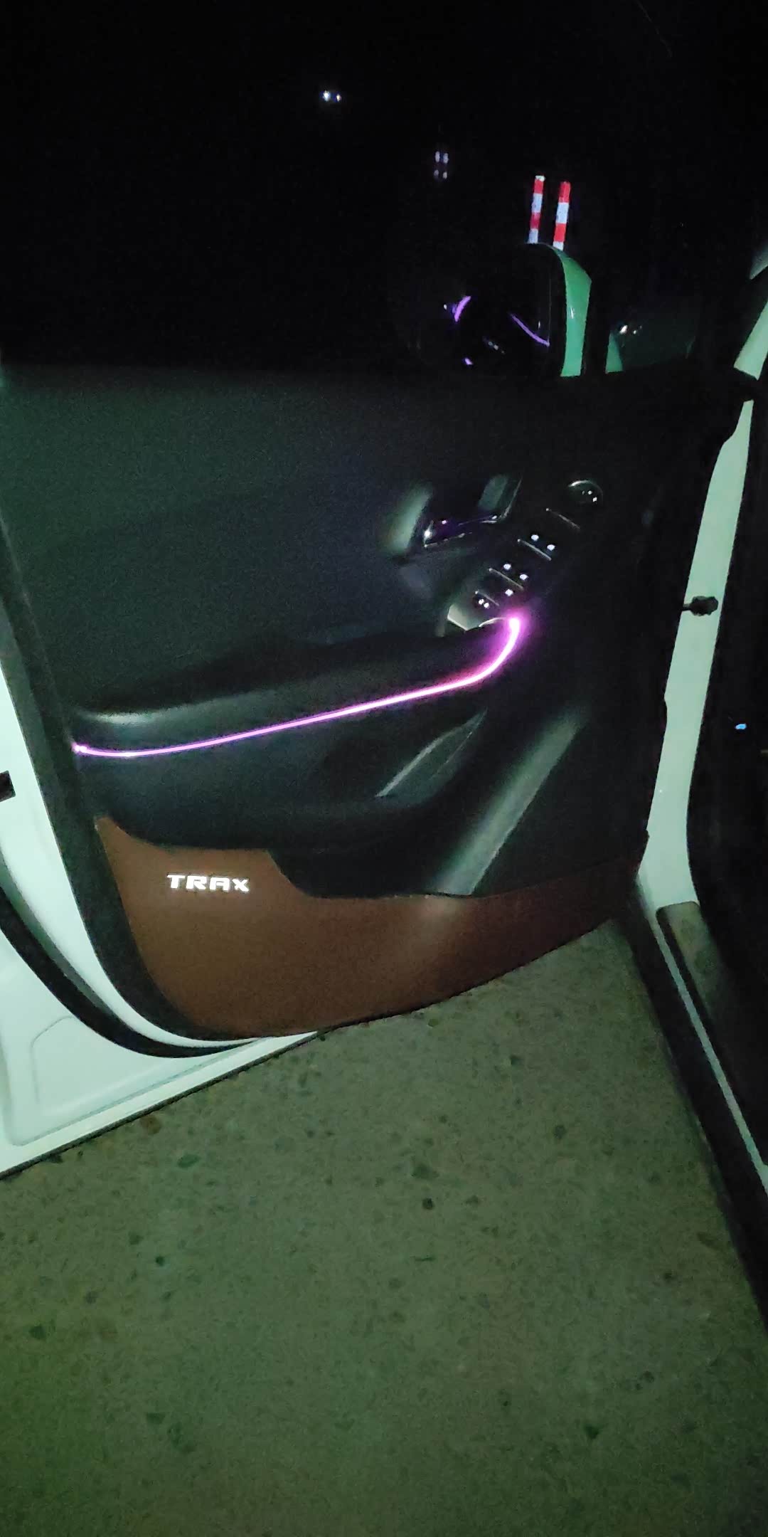

氛围灯:   测试氛围灯各功能正常,以免装车后不必要的麻烦

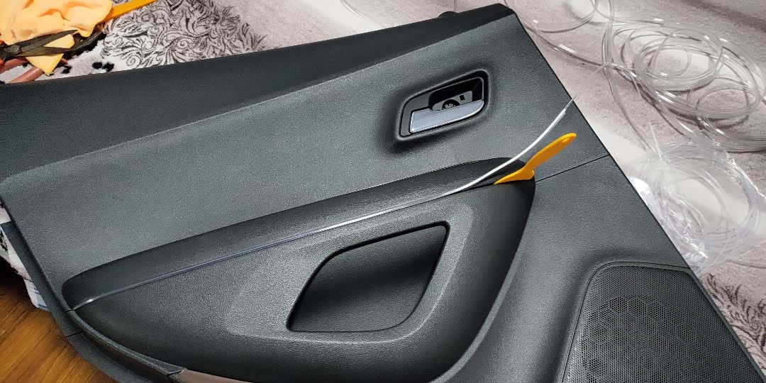

布氛围灯导光管,其中一个门,其他的门省略的吧
先测试一下
左前门氛围灯
左后门氛围灯,其他门就不拍照了
中控台布导光管与门大同小异

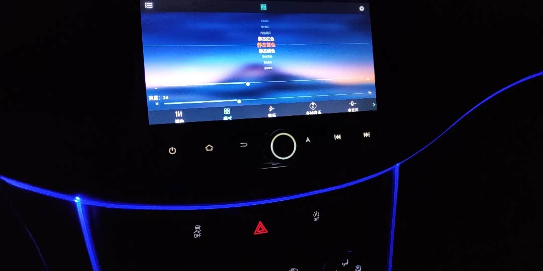

通过安卓中控屏蓝牙控制颜色
中控台

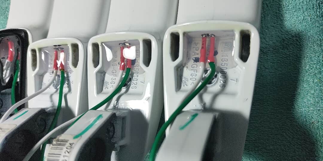

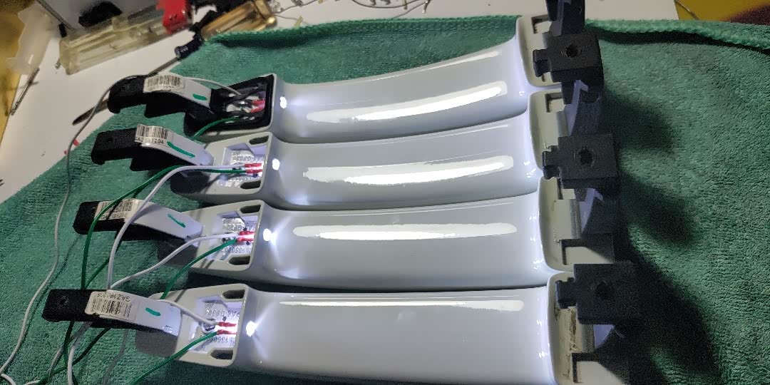

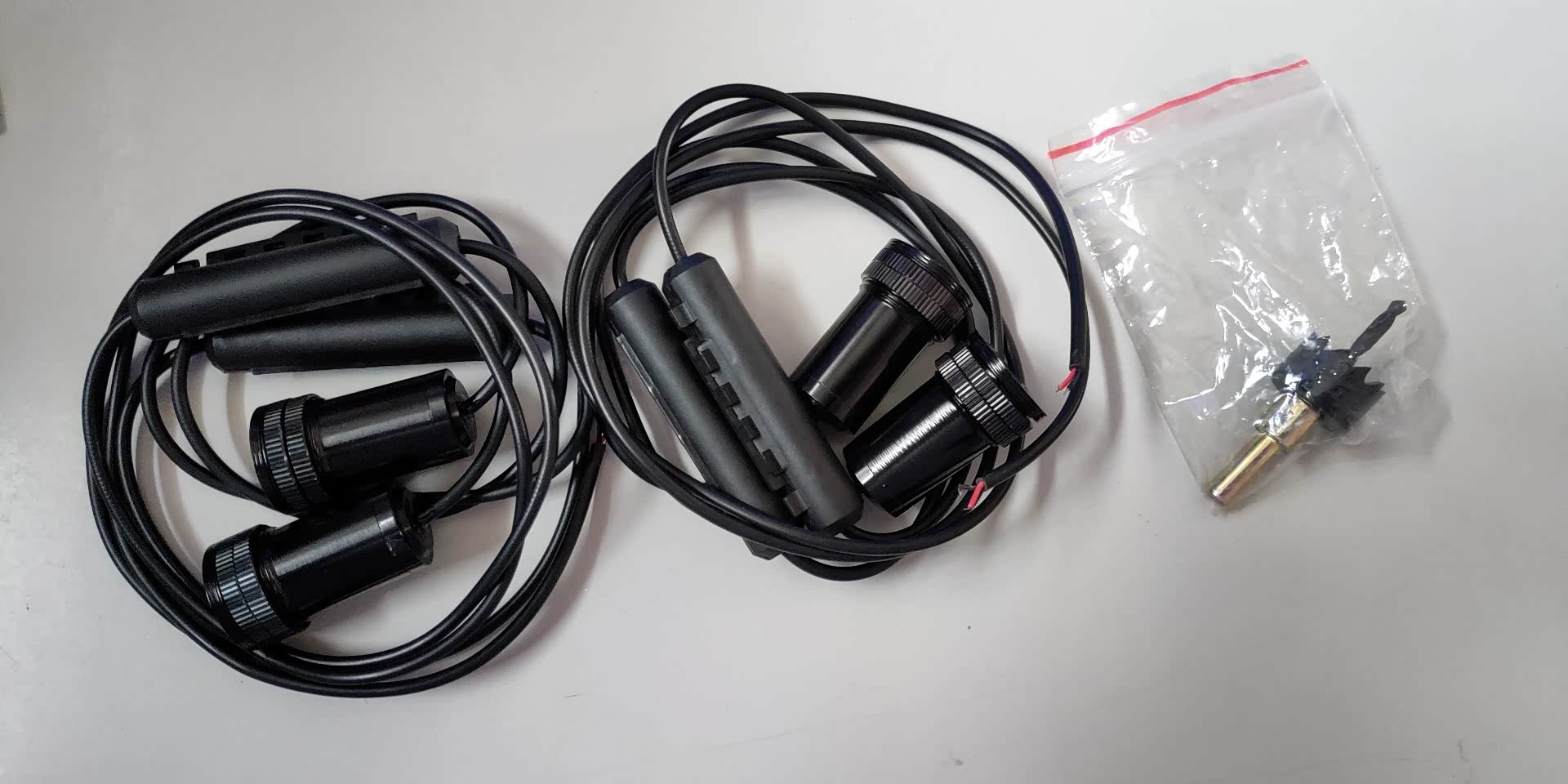

迎宾灯:  四个迎宾灯,送的打孔器
灯头与门饰板齐平,保证门能关的上

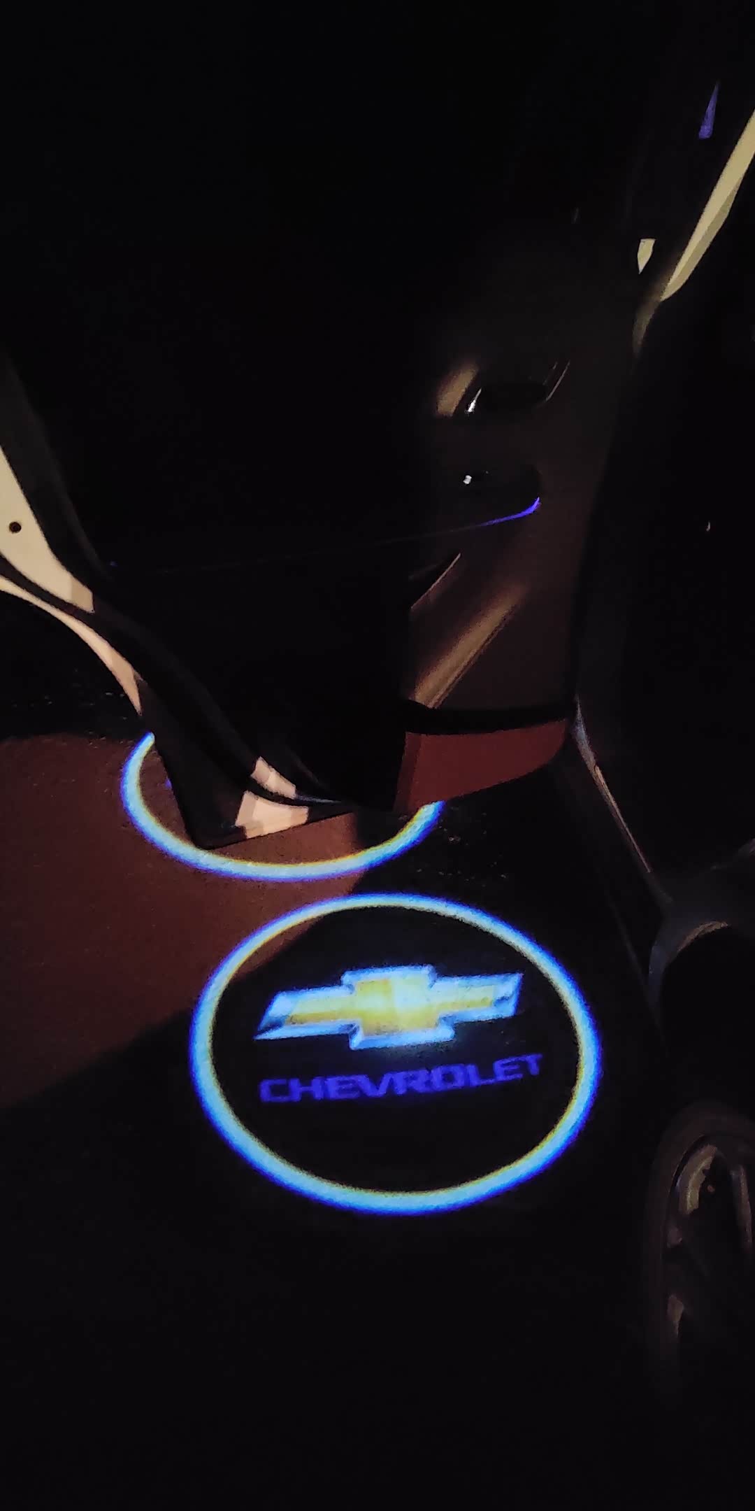

迎宾灯安装完成
接线是并在阅读灯上的,开门就亮,清晰度还可以

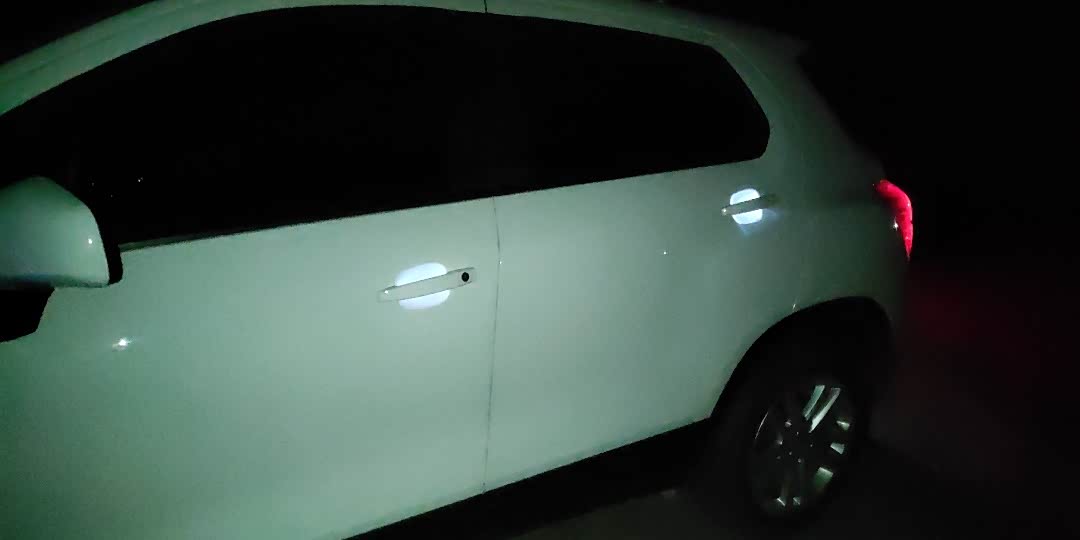

门碗灯:   穿门碗灯线,接线并在后加的电动尾门按键指示灯上了,遥控锁车延时5秒左右熄灭

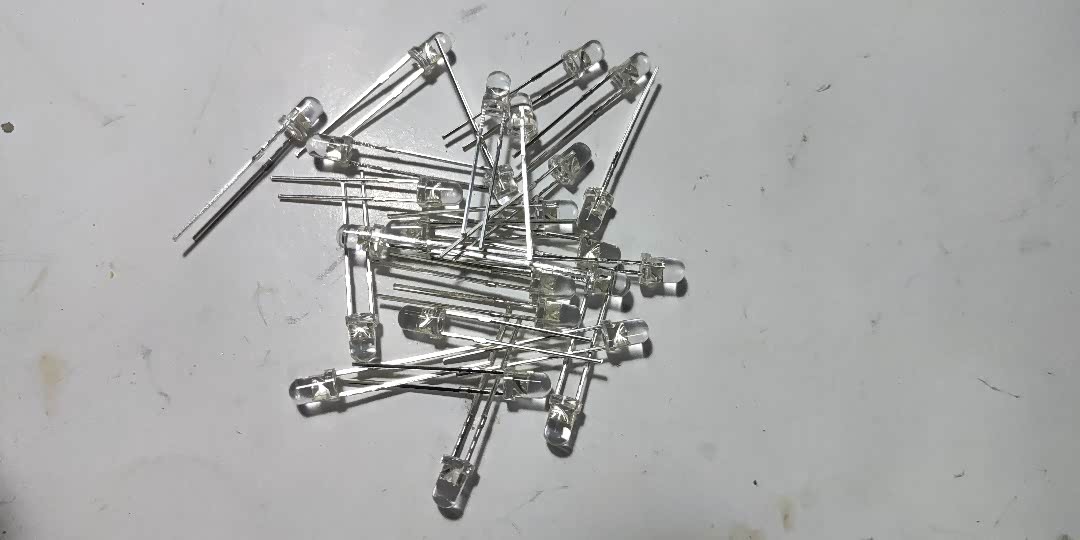

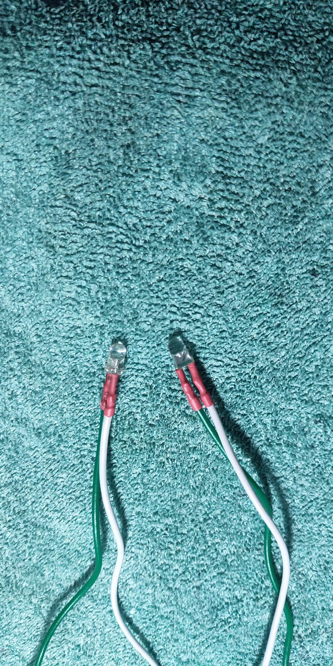

用到的3毫米发白光的LED发光二极管

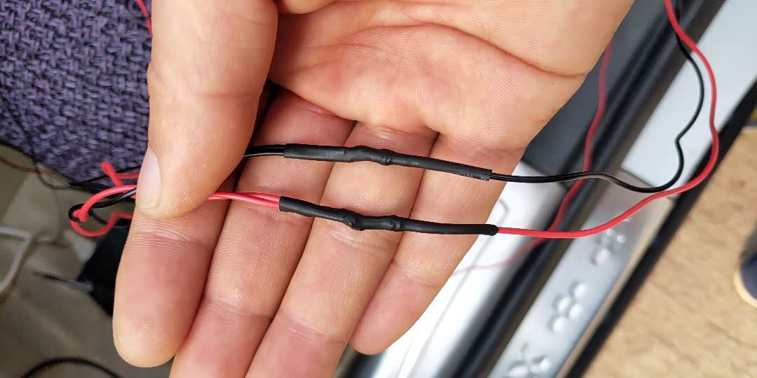

焊接后套上热缩管,一门一个

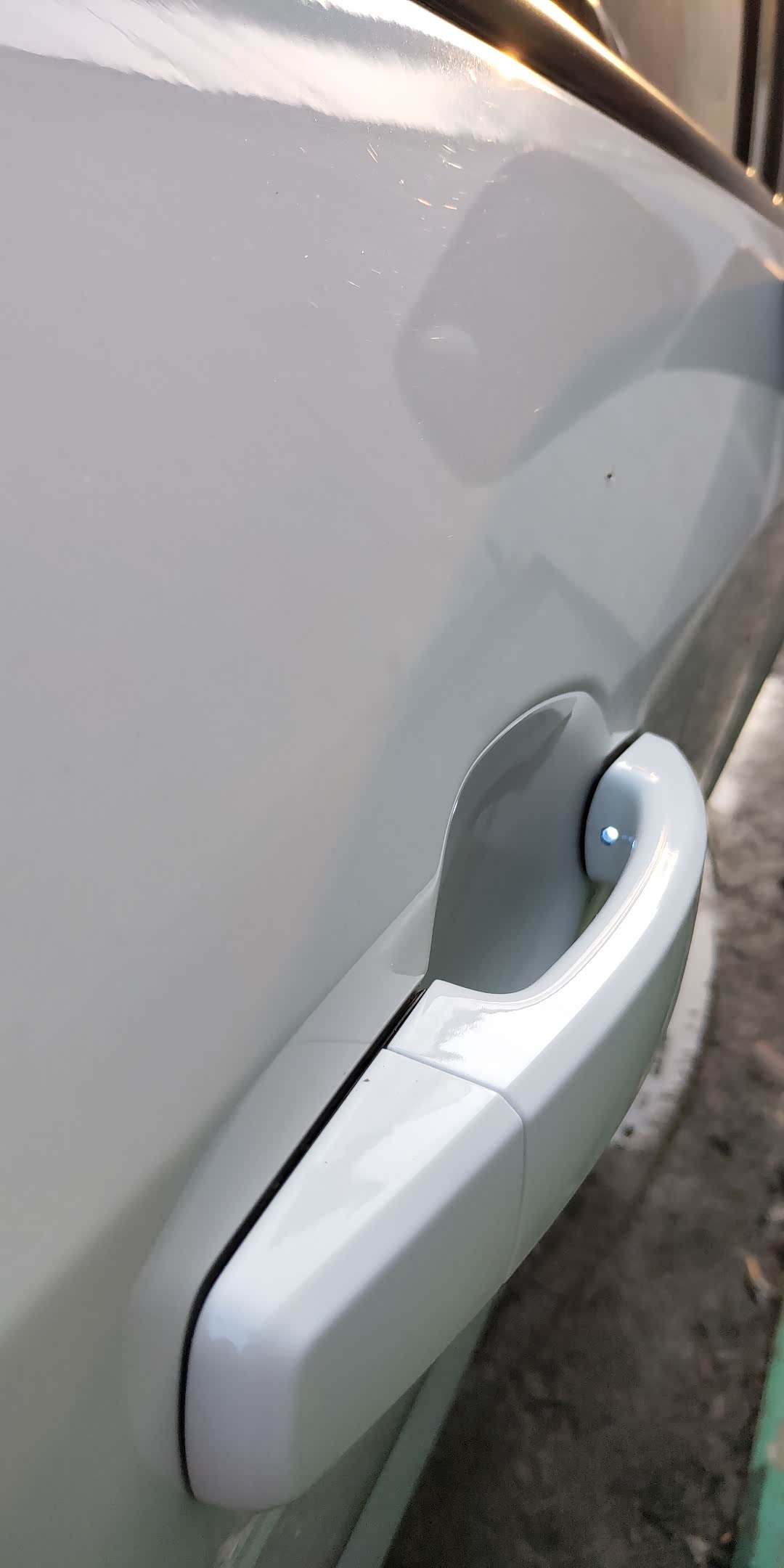

拆门把手略过,在这个位置打一3毫米孔
放入正合适
透明硅胶固定,同时起到防水作用
测试点亮

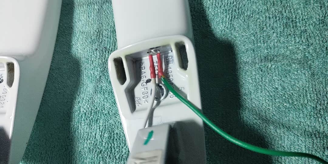

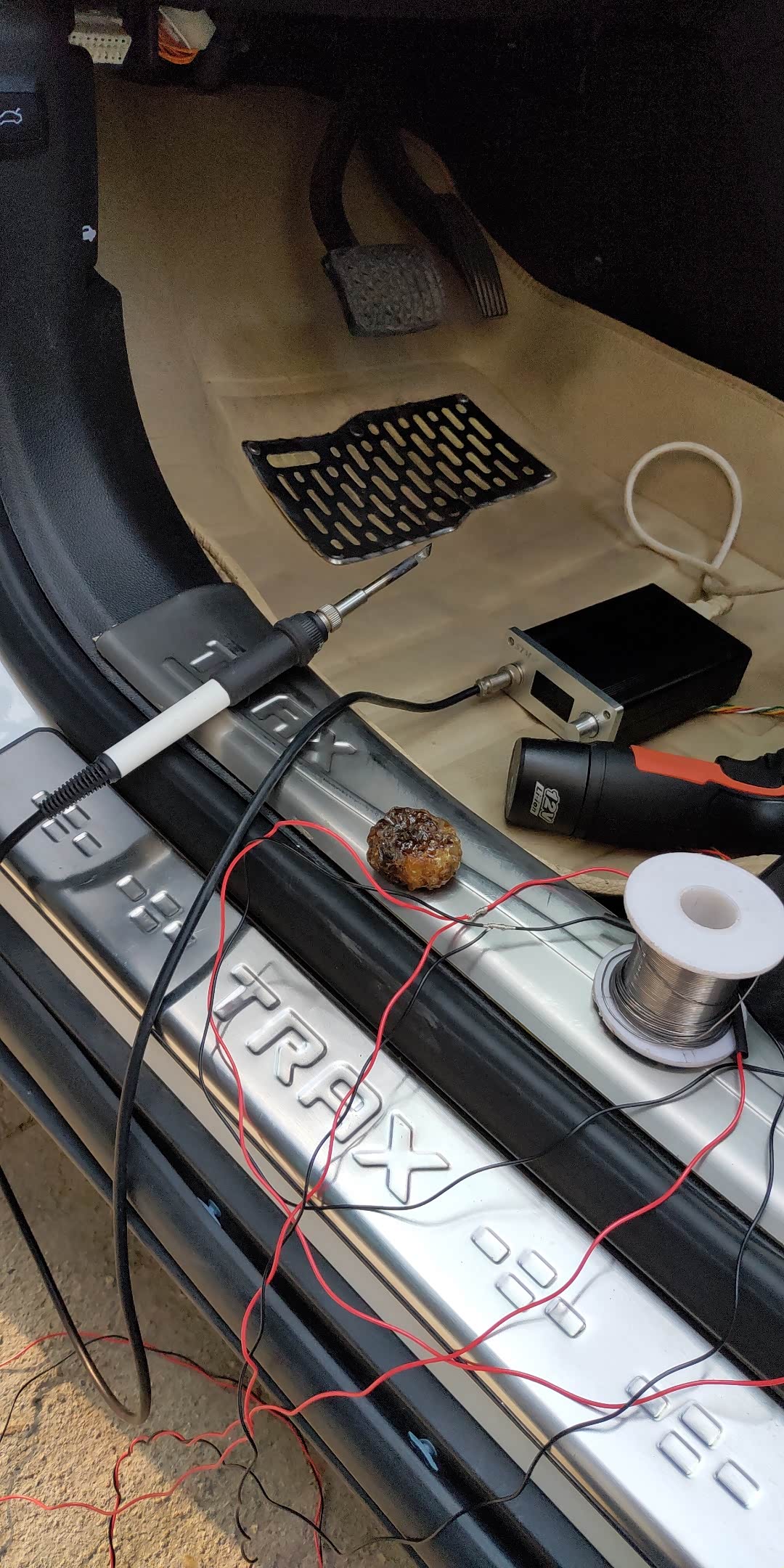

门碗灯线头安装接插件,方便以后拆装
与尾门按键指示灯连线,也套上热缩管
电烙铁焊接线头,保证线头不松动

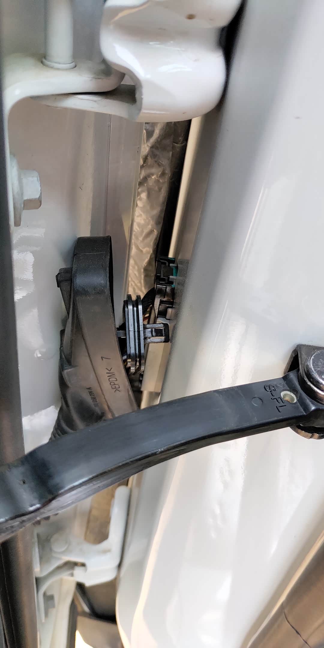

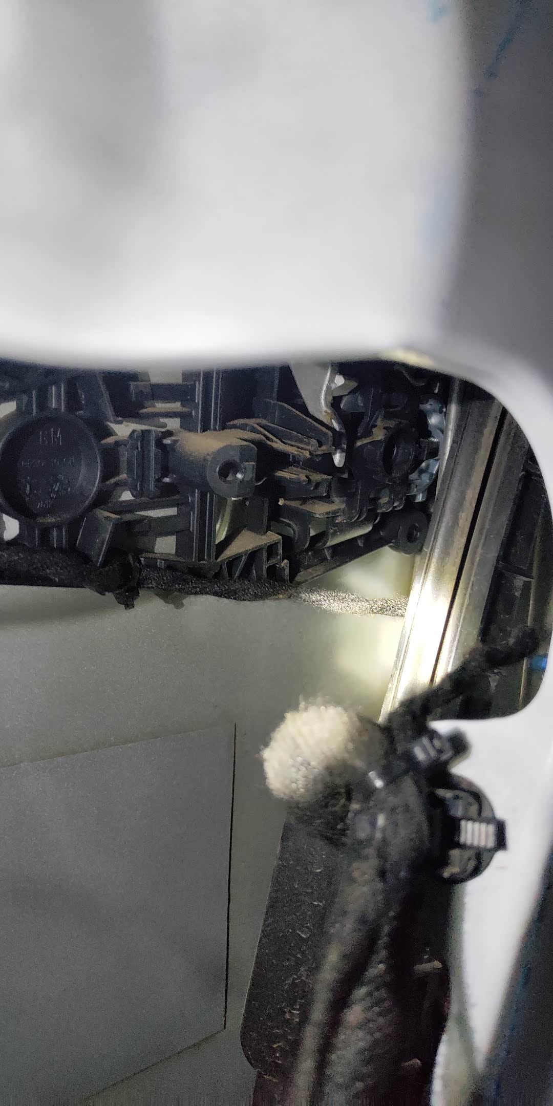

门碗灯线要绕过玻璃升降滑倒,不然会卡断线
安装完可以正常亮
门碗灯晚上效果
