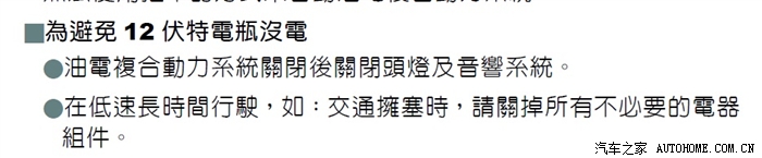

 说明书上说, 为避免12V电池没电 , CT低速长时间行驶,如交通拥塞时,请关闭所有不必要的电器。

1 最后一次驾驶的时候提前关闭一切可能的用电设备-(音响,手机充电器)尽可能多的让12V充入更多的电,关闭混动系统前就关好窗 -官方说明书的建议也这么说

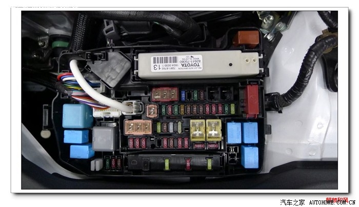

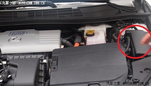

2 打开车头盖。看到你正面右边的一个黑色的盖子 :

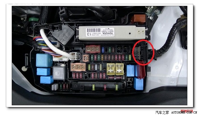

打开它
最右边红色的小盖子打开--这里是借电时需要的正极
负极---在车身其他地方找个金属的地方接上就可以了
