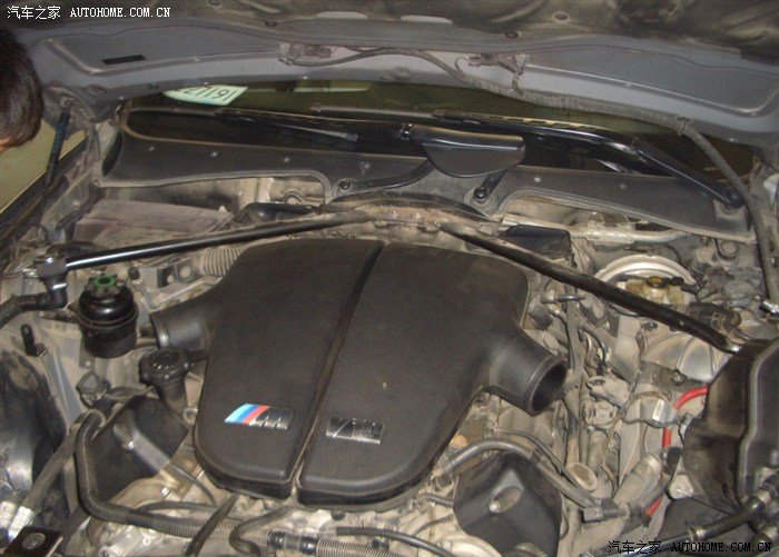

今天就将对这部七万公里的M6进行清洗作业,大开眼界开始啦

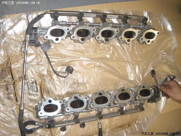

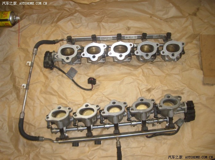

首先去掉上部的集气箱部分。映入眼帘的便是十个独立的节气门体,他们五个一组由连杆控制
看起来还算干净
特写,这些也算精密部件了

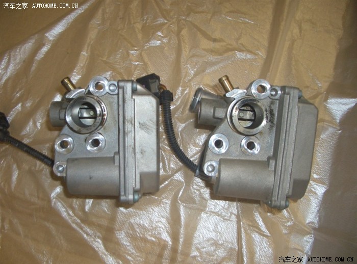

这个便是怠速控制阀门。这个看来不是很干净,
原来内部也是蝶形阀,这个没什么特别,清洗干净之后,装回原位

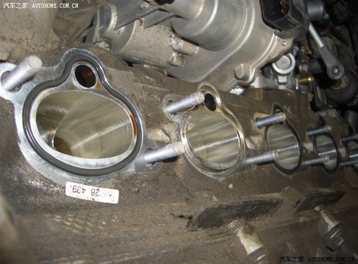

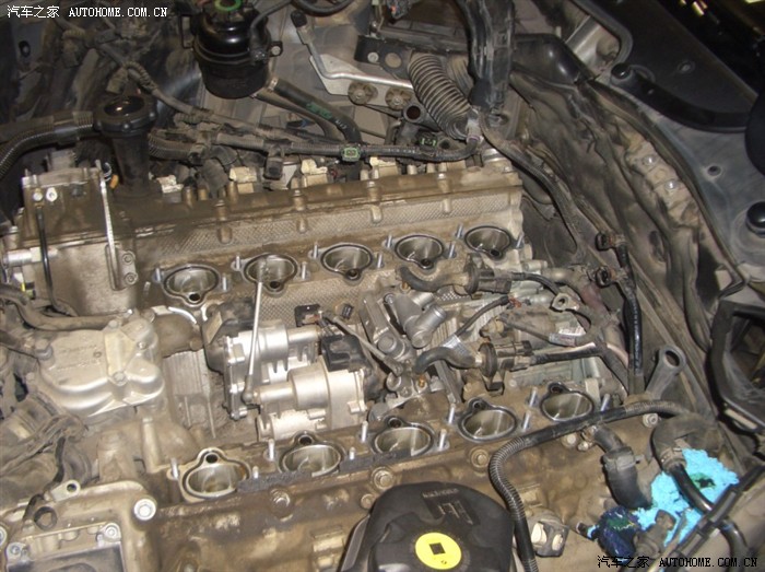

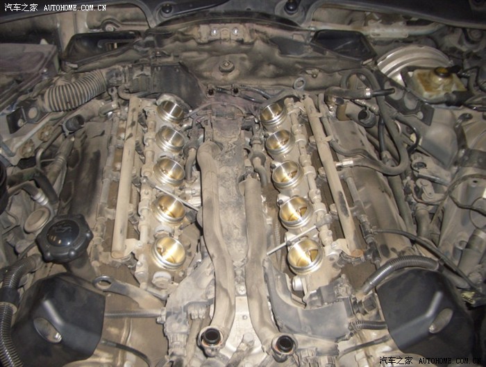

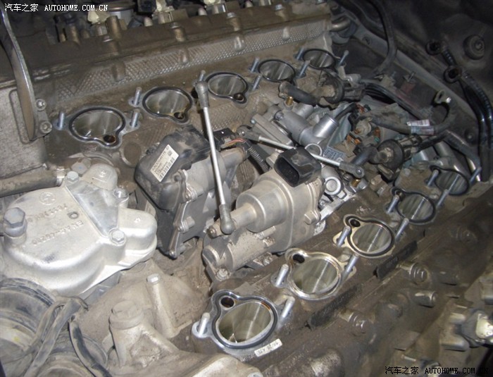

拆去十个独立节气门体。。。进气道奇迹出现

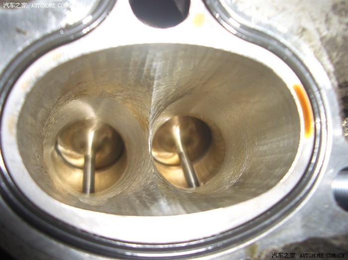

这难道就是宝马M-power的进气道吗?七万公里,一点积碳都没有?难以置信,连气门上面都干净如新?
简直和新的没什么区别,
引擎外部油泥已经不少了。。。内部却很干净,这难道就是M-power的精髓所在?精工打磨的抛光进气道,使燃油不易残留,所以才没有积碳,这也和经常加98号汽油和燃油添加剂有关。。

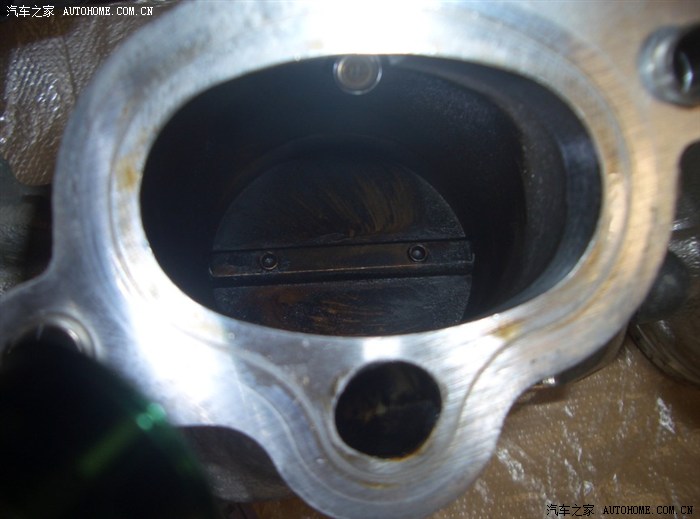

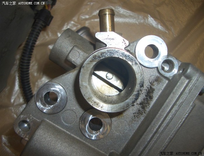

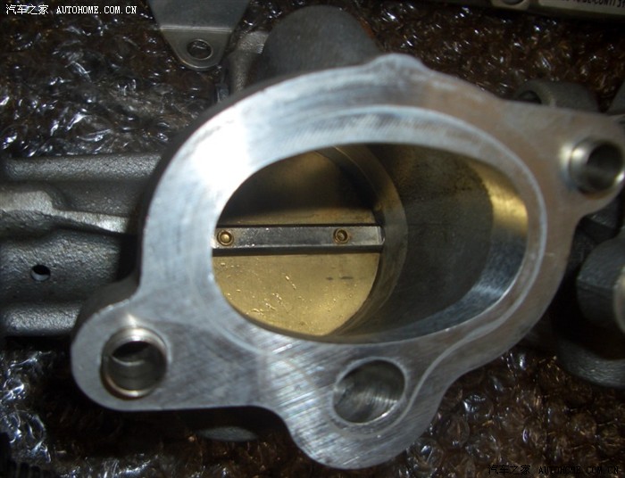

准备清洗节气门体。。。貌似表面干净的家伙,
看下后面,抓狂了吧。。。满是积碳,
积碳+油泥
一阵清洗之后,,,终于露出本色
可以看到,喷油嘴下部的进气道部分,全部都抛光处理了

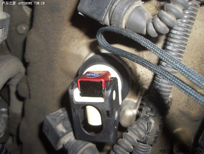

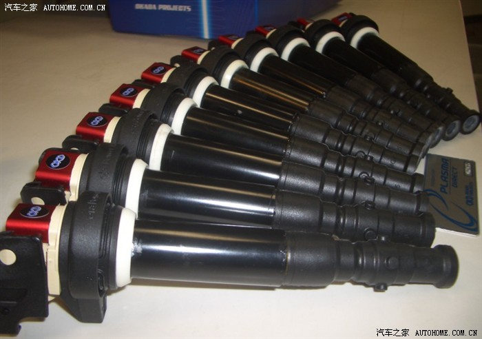

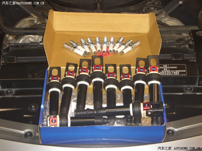

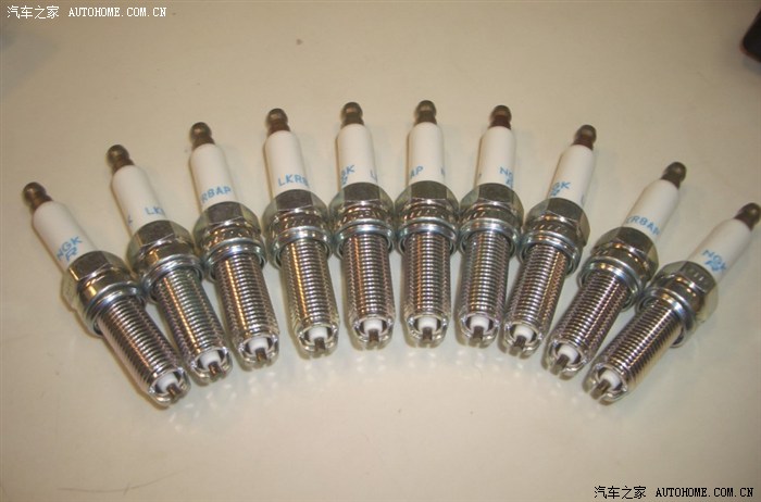

安装节气门体之前,点火系统也需要完善一下,,,更换原厂全新的火花塞。。。十个,
更换日本OKD强化点火线圈,目的是让中高转速的跳火强度更强,,使燃料燃烧更加充分。。。

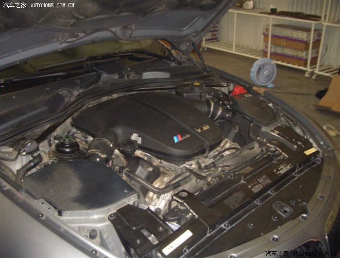

准备上车拉。。。。
安装就位。。。
至此,M6进气系统清洗作业以及点火系统升级作业基本完成。。。。
