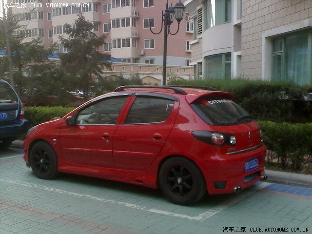

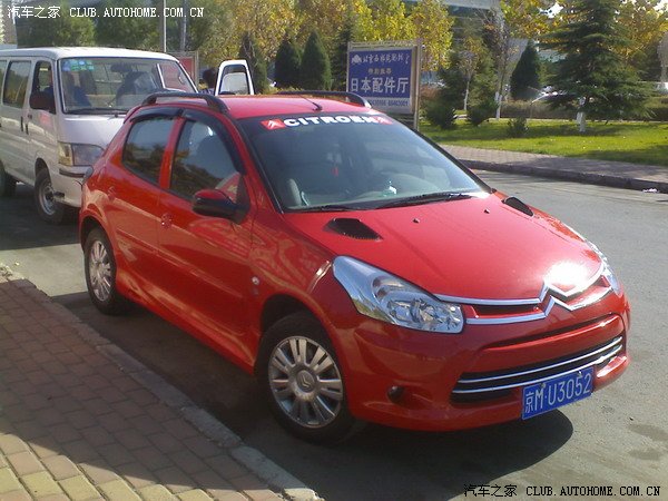

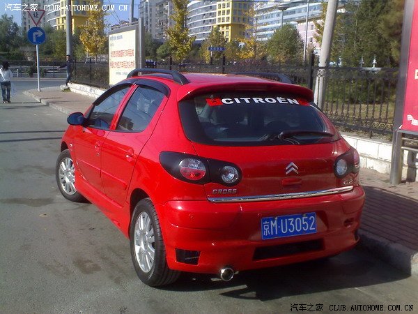

先发几张现在车的样子

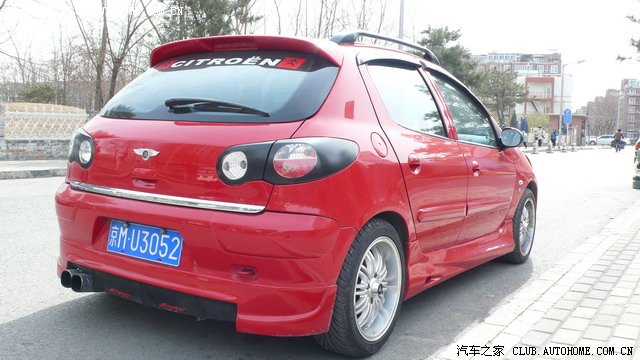

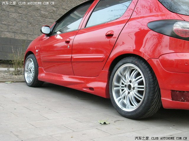

08年11月,车到手一个月时,对车子做了如下改动:

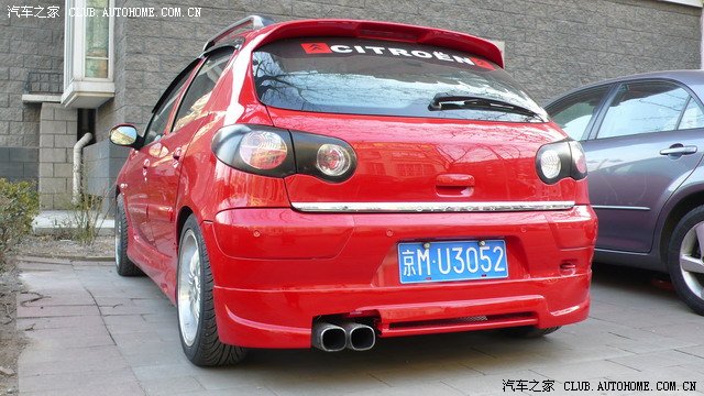

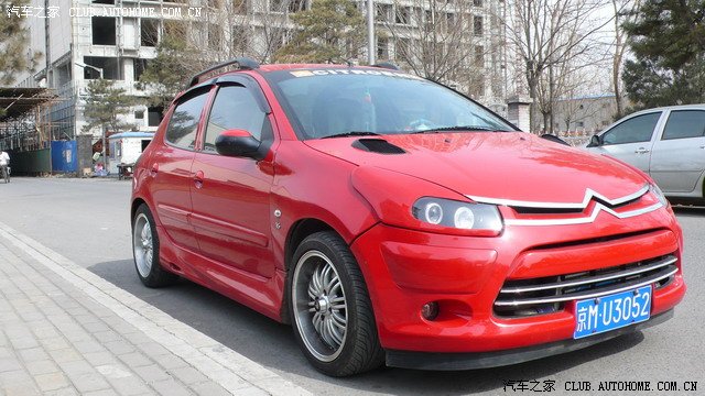

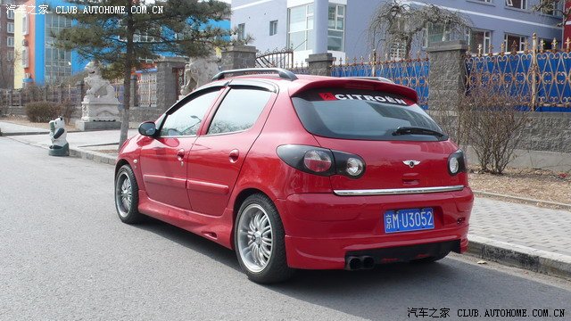

1,加装了侧裙,后小包围,更换了尾鼓(2200元)
2,尾灯喷黑,扣掉东风雪铁龙标志(50元)
3,加装行李架(300元)
4,更换成轻质普利盘(700元)
5,加装顶、底巴(上、下平衡杆)(350元)
6,制作了假天使眼(600元)
7,把后轮更换成两条宽胎,米其林205/55R15的(1460元)
8,四个车窗雨搭(忘了,大约百八十吧)

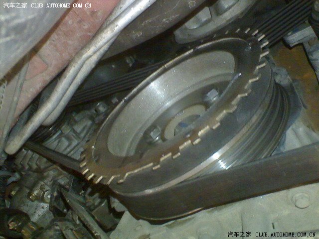

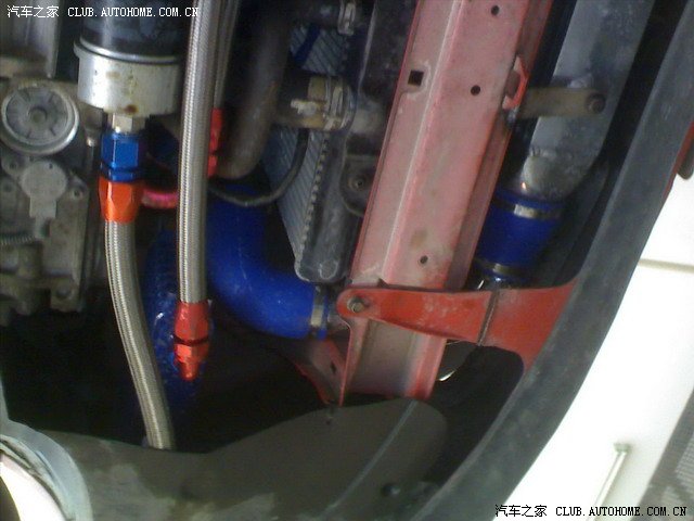

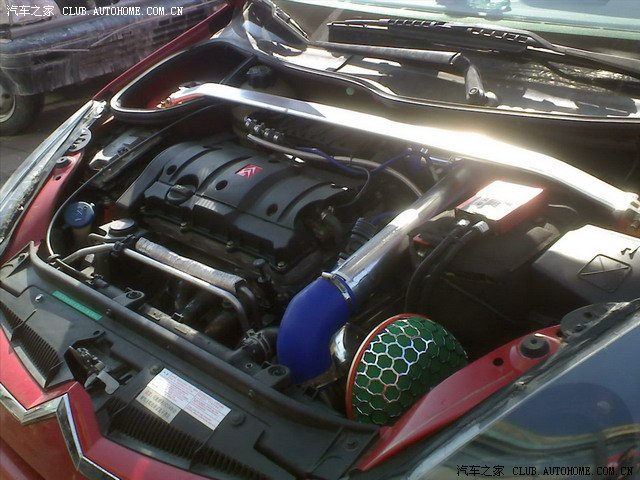

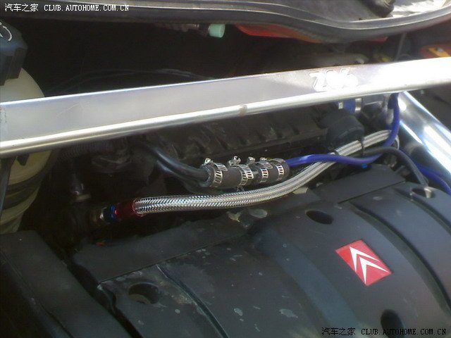

去年10月以后,又陆续对车子性能方面做了些改动,加装了机械增压

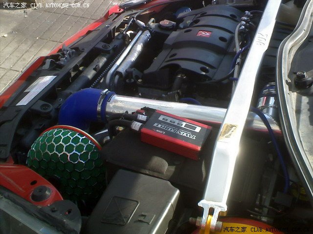

1,  安装增压器本体。
2,  加工特制的普利盘、支架及皮带,用以安装带动增压器。

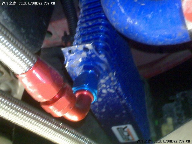

3,  加装机油冷却器(油冷),改动相应的油路。
4,  加装空气冷却器(中冷),改动相应的气路。

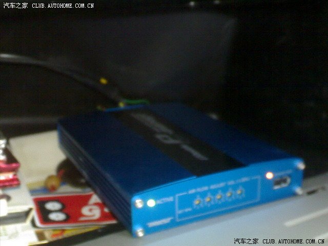

5,  安装并调试外挂行车电脑(车子的性能能否以最佳状态发挥出来,全靠调试它了)
以上5项合计10000元
6,  更换排气歧管(芭蕉头)。(1300元)

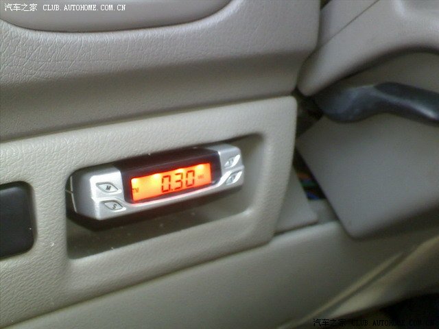

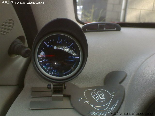

7,  加装泄压阀,延时熄火装置及在驾驶室内安装一块监控增压的仪表。(1500)
8,  加装两个外挂喷油嘴及换装日本速力跑全合成赛车用机油。(900+480=1380元)
9,前轮换装了短弹簧,后轮调低了悬架(900)

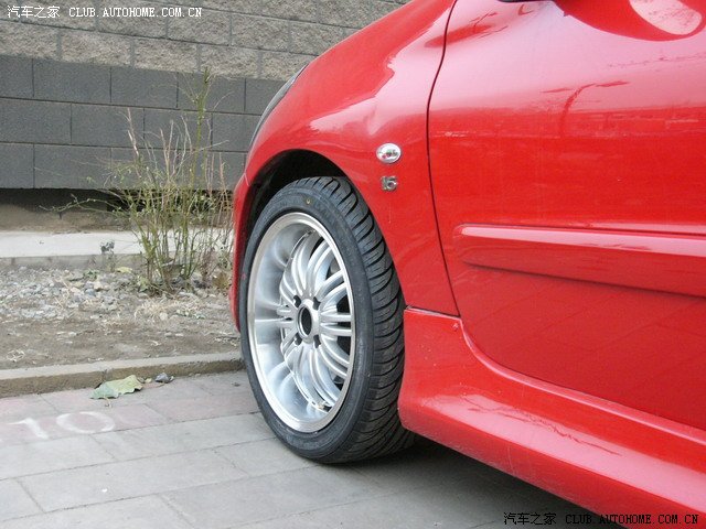

10,四轮更换成了超轻轮毂(原厂轮毂折价后花了1320元)

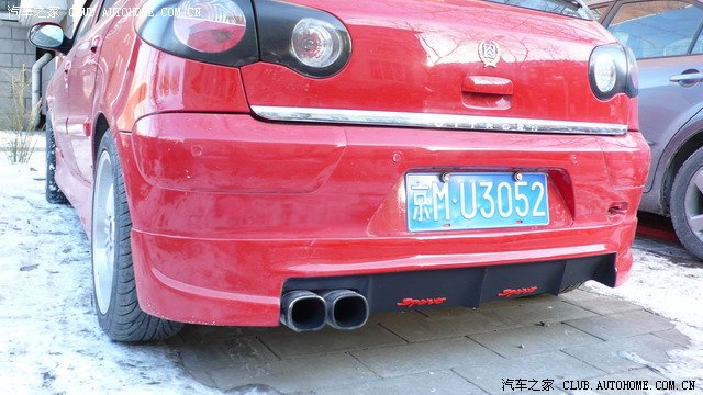

11,更换单侧双出remus尾鼓(3000元)
12,加装点火增强器及前杠下胶皮软包(800+120=920元)

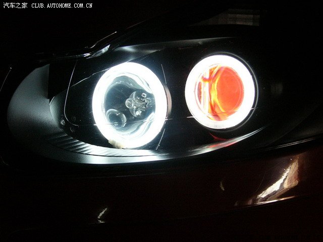

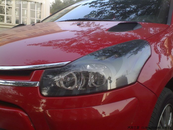

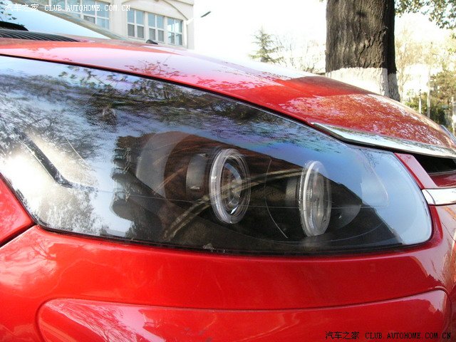

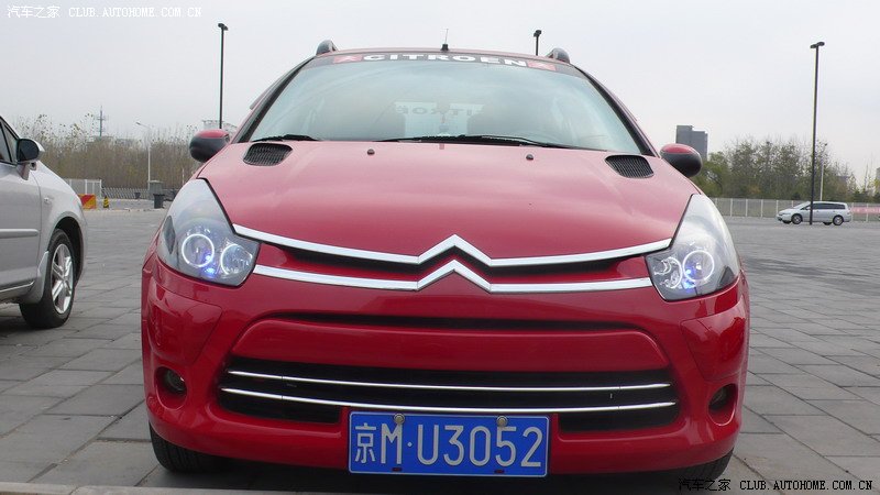

15,换氙气大灯(600元)

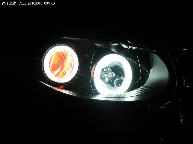

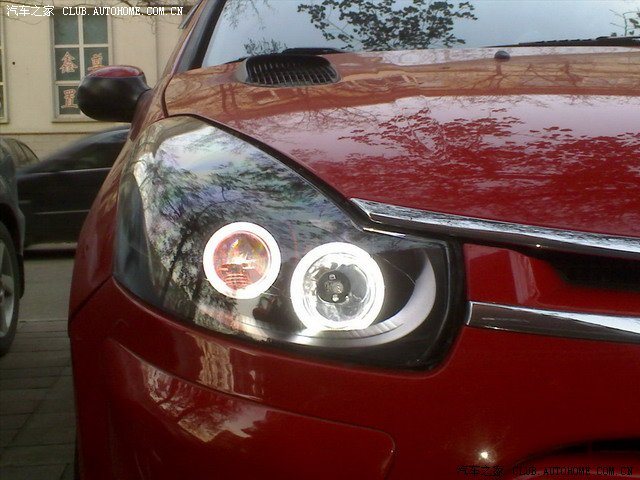

16,加装真天使眼,包括一对C2大灯总成,一对博世双光透镜,一对独立远光,一对氙气灯泡,天使眼、恶魔眼等(合计2800元)
17,再次换负值轮毂及南港轮胎,两前轮195/45R16,两后轮205/45R16(原来的四个轮胎及轮毂折价给商家后,共花1540元)

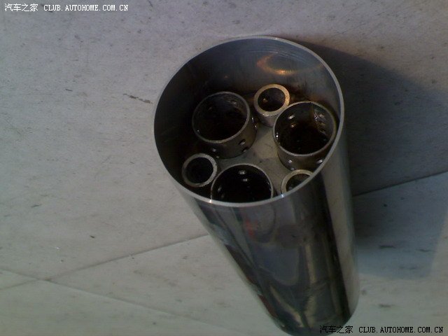

18,定做特制的进气口消音器(1000元)
19,被追尾,保险出钱换后杠及小包,
不满意,再自己花钱改(连喷漆合计450元)

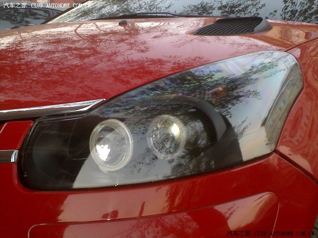

20,伪kappa大灯灯罩(350+50元喷漆,共400元)
