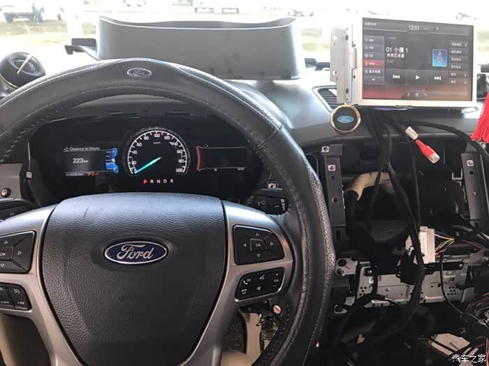

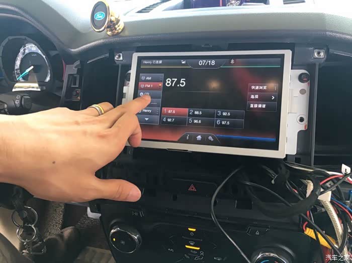

车子是我们撼朝车友会Henry兄弟的,目前基础部分已全部完工,仪表和sync2已经安装上去,语音,指南针地图,娱乐,电话全部完美匹配,由于henry还改了音响,还需要把后加的功放音频接入sync2主机!

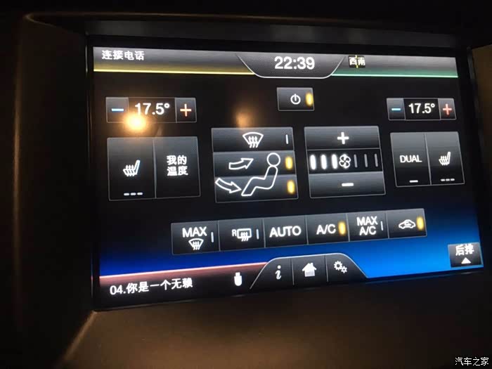

比较劲爆的消息就是更换了豪华版空调面板后,空调由手动变成自动了。江铃简直太厚道了,恒温双区有木有!

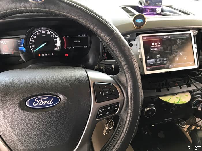

SYNC系统完美控制!

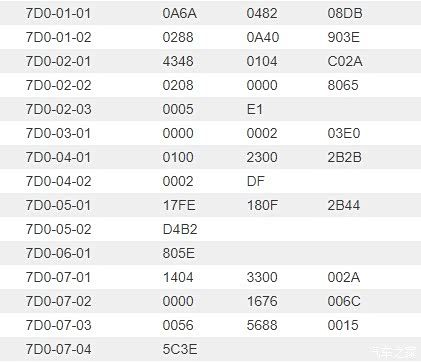

因为很多兄弟问匹配方法,顺带把327匹配的代码发一下,forscan里面仪表改IPC,SYNC改APIM,有需要的自取吧!
另外原厂摄像头开轨迹线参数在24楼,bdycm里面,改完后forscan服务里面复位bdycm,如果打不开就要用ids电气\服务里面初始化lin新模块。

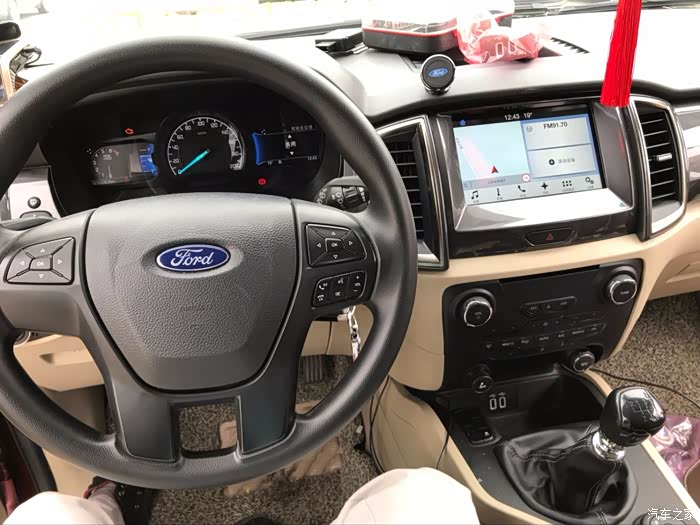

-----------------------今天又装了台SYNC3,柴油版2驱的,上张完工后的照片!-------------------------

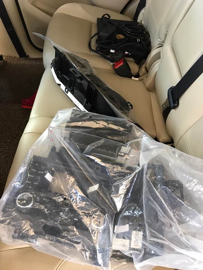

更换仪表,SYNC3,自动空调面板

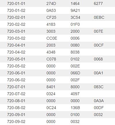

这是最新17仪表固件带动力分配的匹配代码,豪华版科技包的,如果是老款固件720-08-01开始后面这两组是没有的。

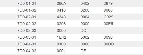

这是SYNC3豪华版科技包的匹配代码,科技包带了后摄像头,如果没有加装后摄像头的朋友只要把7D0-01-01第一段的0A6A改成086A就可以关闭后摄像头。
这是豪华版SYNC2的匹配代码,这款没带后摄像头,如果有加装了后摄像头只需要把7D0-01-01第一段的086A改成0A6A就可以开启后摄像头

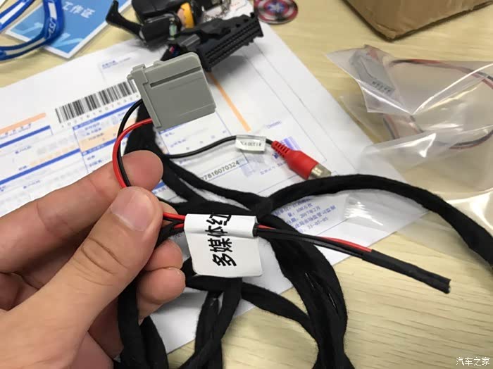

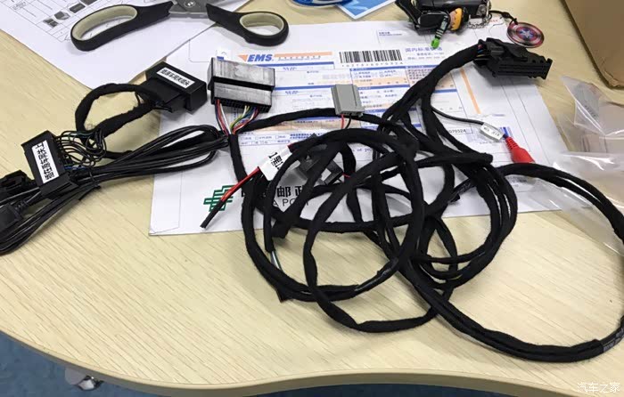

定制的sync1转sync2&3转接线束
备用的sync3 usb模块插头,将来升级sync3使用

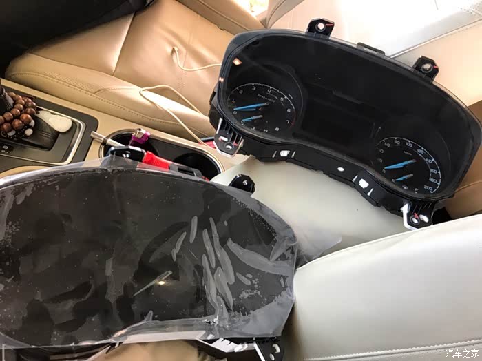

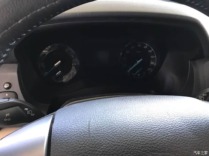

老仪表拍张留念

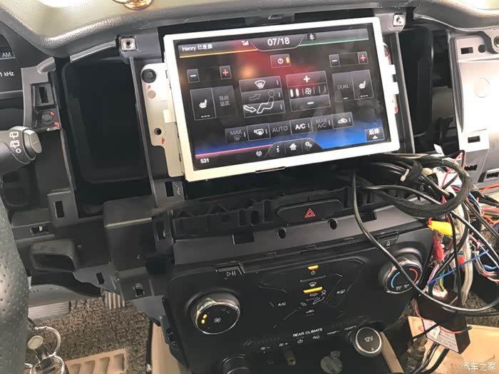

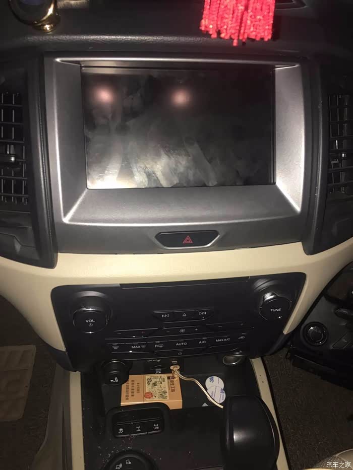

因为之前改了安装大屏,还原线束浪费点时间,接好后成功点亮
sync2 usb模块
匹配完成后测试地图、usb 、cd、 fm全部正常

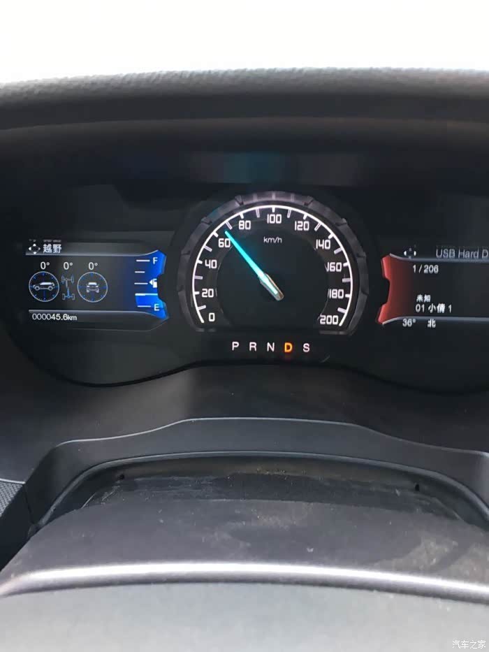

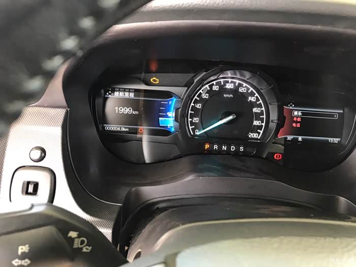

仪表也用豪华版数据匹配好了

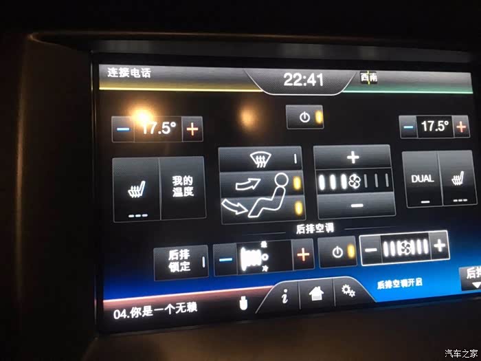

空调sync菜单测试,未更换豪华面板前,空调温度不显示,双区按钮也是灰色,请无视右边那一坨线
剩余公里数量了,这是新款混动吗?
裸奔先跑跑
最后换上豪华版空调面板
恒温双区
后排控制!
