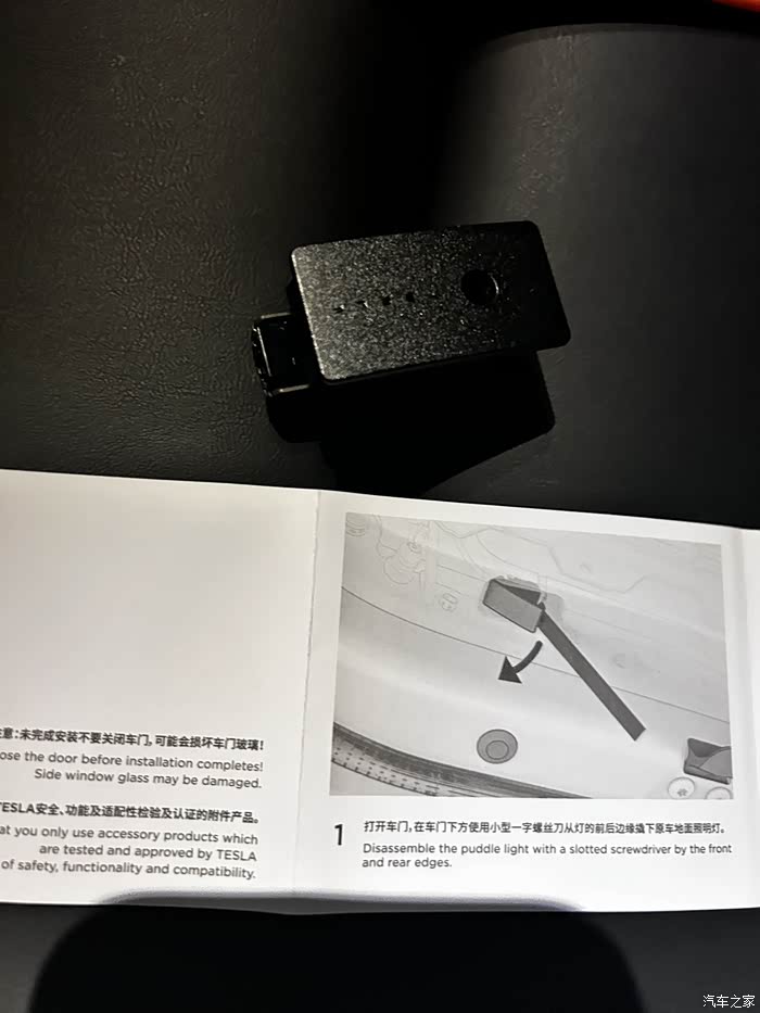

买了特斯拉原厂带标志迎宾灯安装在MY的前门,发现里面的安装说明是用新款M3+写的,所以把装MY的分享给大家参考。

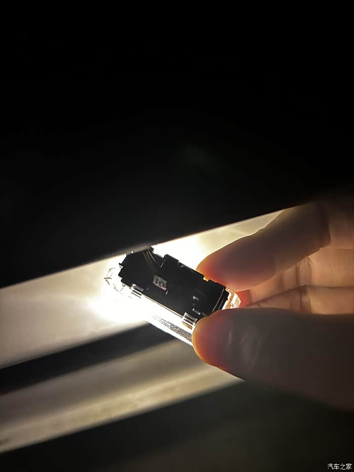

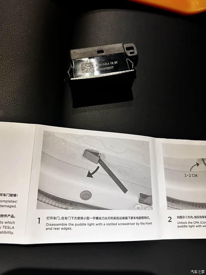

用塑料撬棒很容易就把出厂的灯撬开,注意插头的线不太长随意不要提用力拉扯电线
插头上有一个压片需要压下到底然后同时拔出插头,看清楚插头结构还是比较容易拔出,拔下插头后感觉车门里面的什么设备也跟着断电了,这时候千万别尝试关门

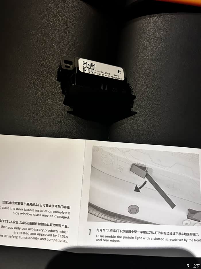

迎宾灯分左右务必要看清楚再安装到对应的门
R是右门,L是左门

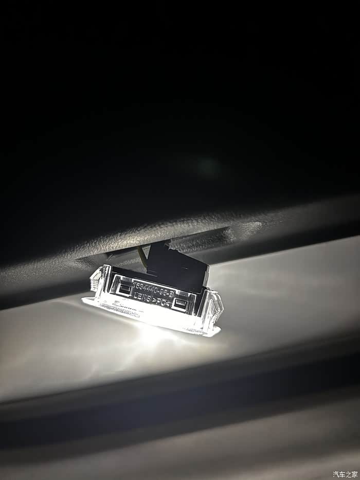

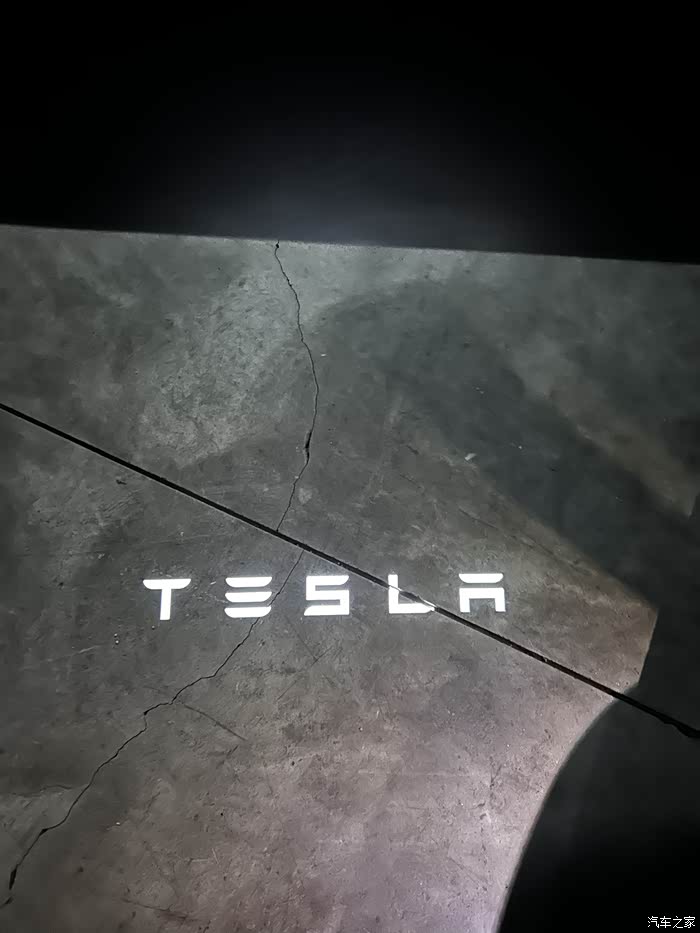

插头插上通电后先对着地看一下字体顺序是不是从左到右,然后再安装回去
这是左门装上的效果
