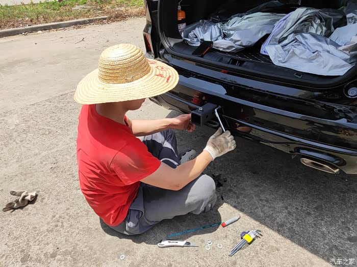

福特锐际改装拖车后杠
先上干货,装车效果图
伊拉克机关枪特别版
,肯定有人知道这是干嘛用的
,肯定有人知道这是干嘛用的淘宝搜了,咸鱼也问了,厂家也问了(只有河北,北京,广东三个地方有订做拖车杠的厂)离得太远,都没有现货只能自己订做。。。于是开始了漫长的选订做厂家之路,能做这个的厂不多,一要有材料,二要有成套的家伙,最重要的是要一个有一颗匠心的师傅,很幸运我都遇到了,特别是师傅,不厌其烦的满足一个强迫症的各种要求,最后趋于完美,上过程。

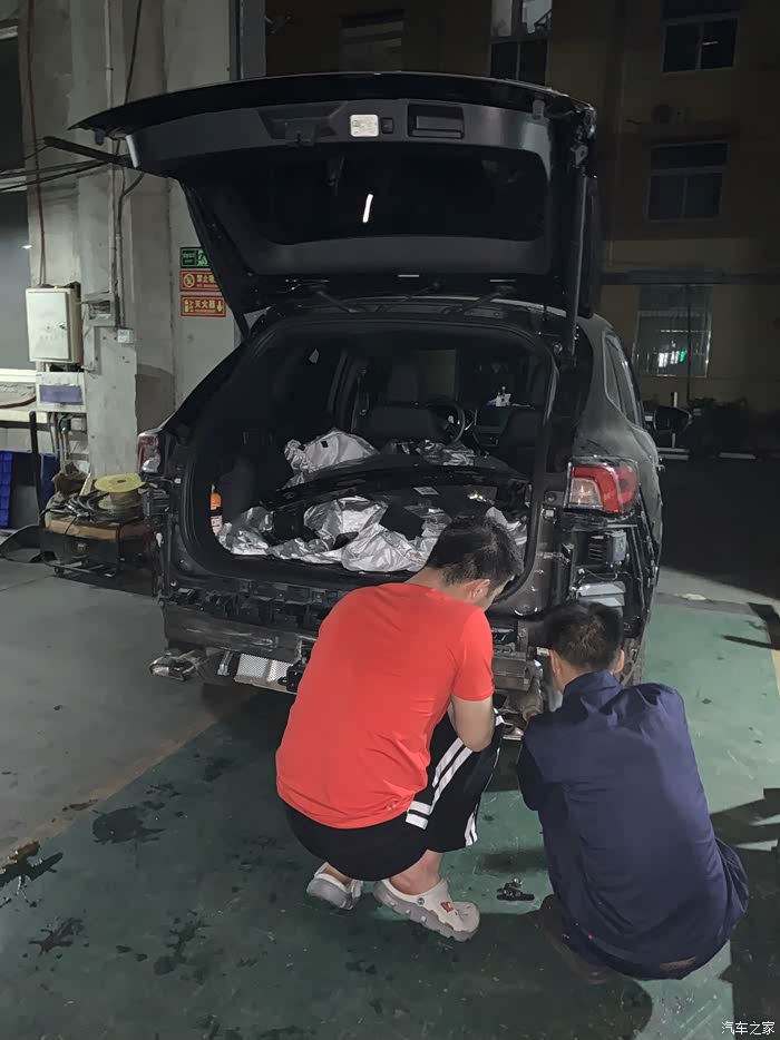

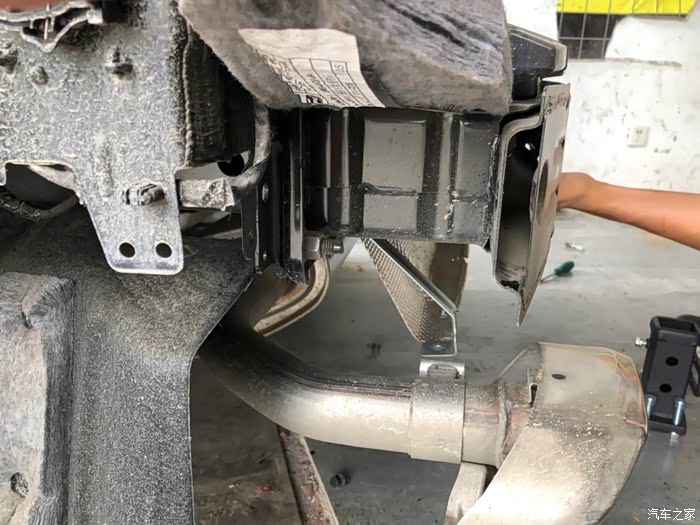

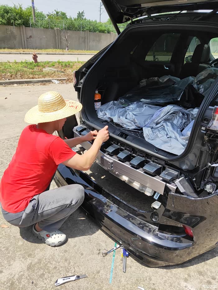

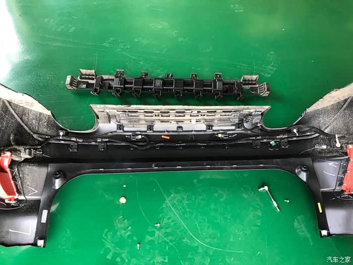

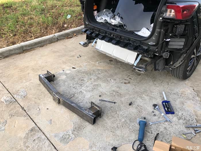

这是在一个汽修厂,老板说可以弄,最后给的方案让人哭笑不得,说底座不用换,直接在原车防撞梁上包一层钢板焊上去就好,所以只是在这里拆了包围和防撞梁就走了,竖子不可与之谋

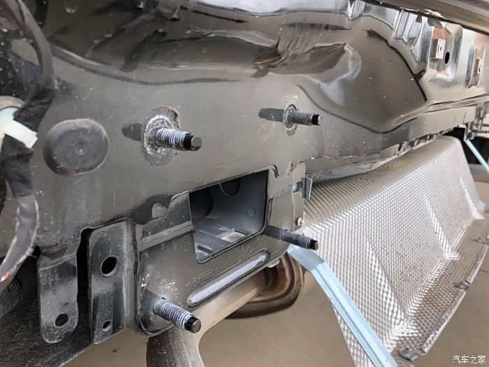

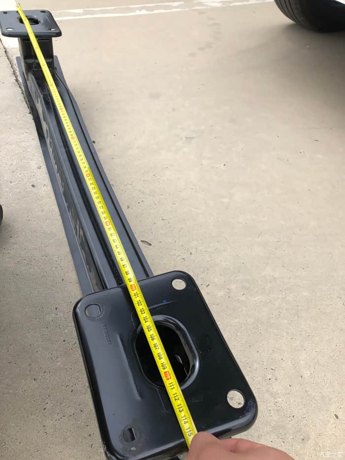

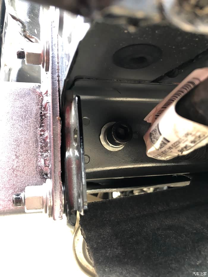

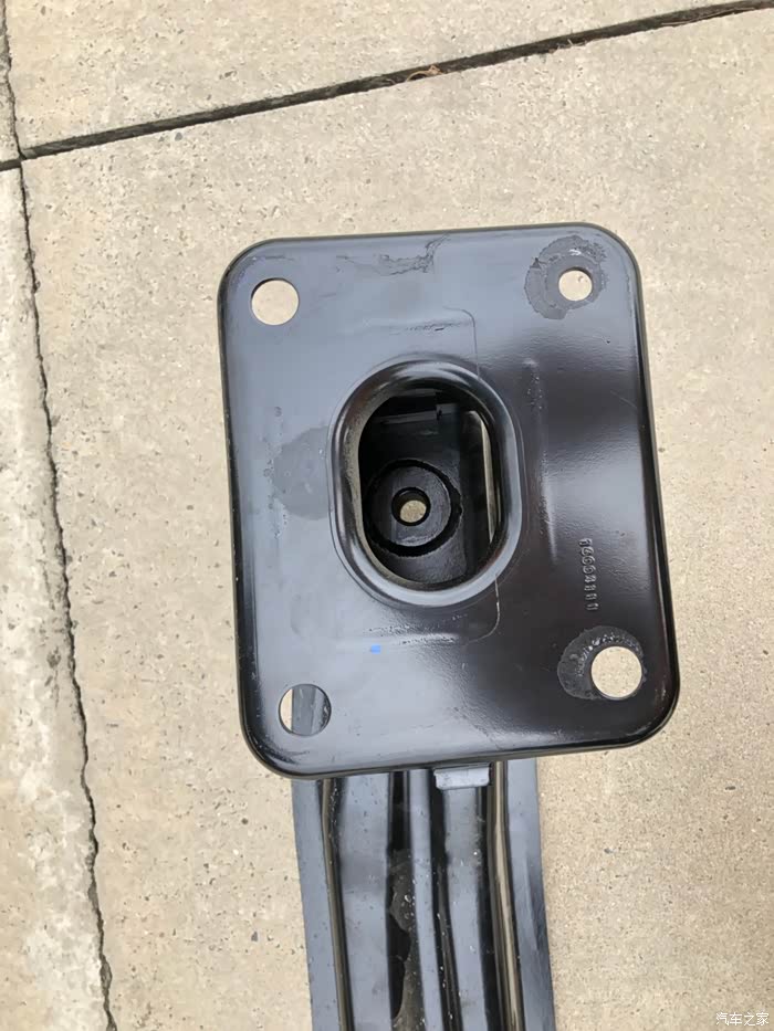

原车的确实有点薄

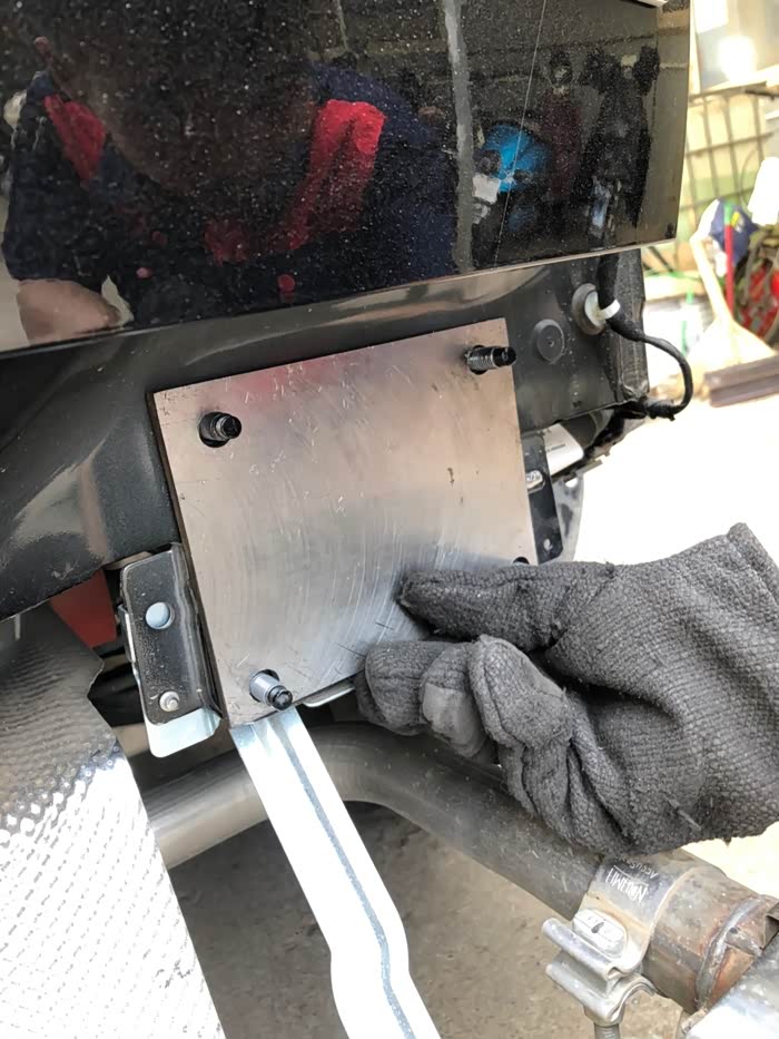

四个螺丝固定的
量尺寸

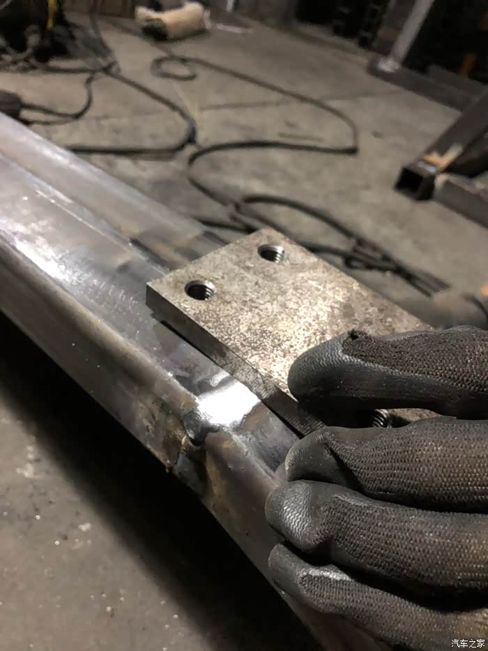

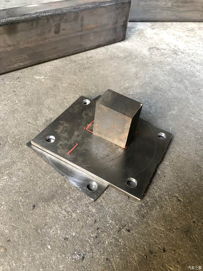

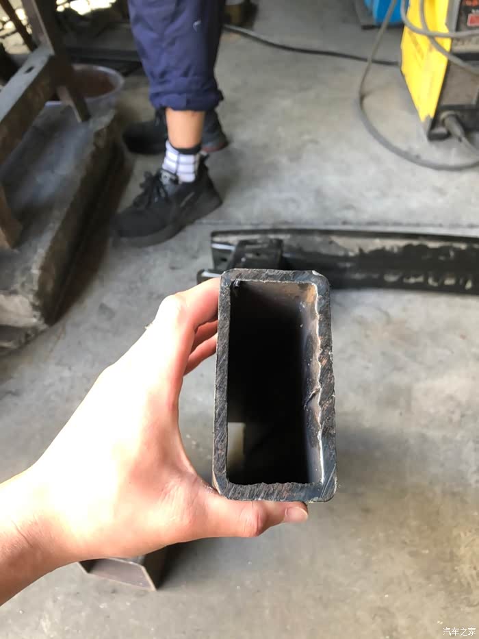

底座钢板

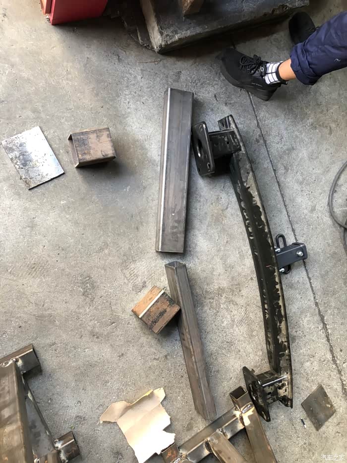

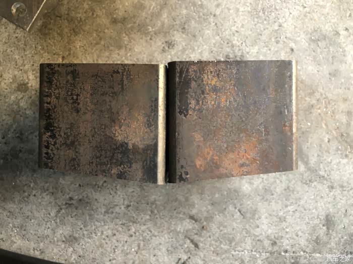

下料
下料,厂里都有

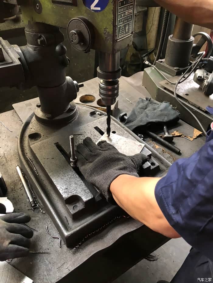

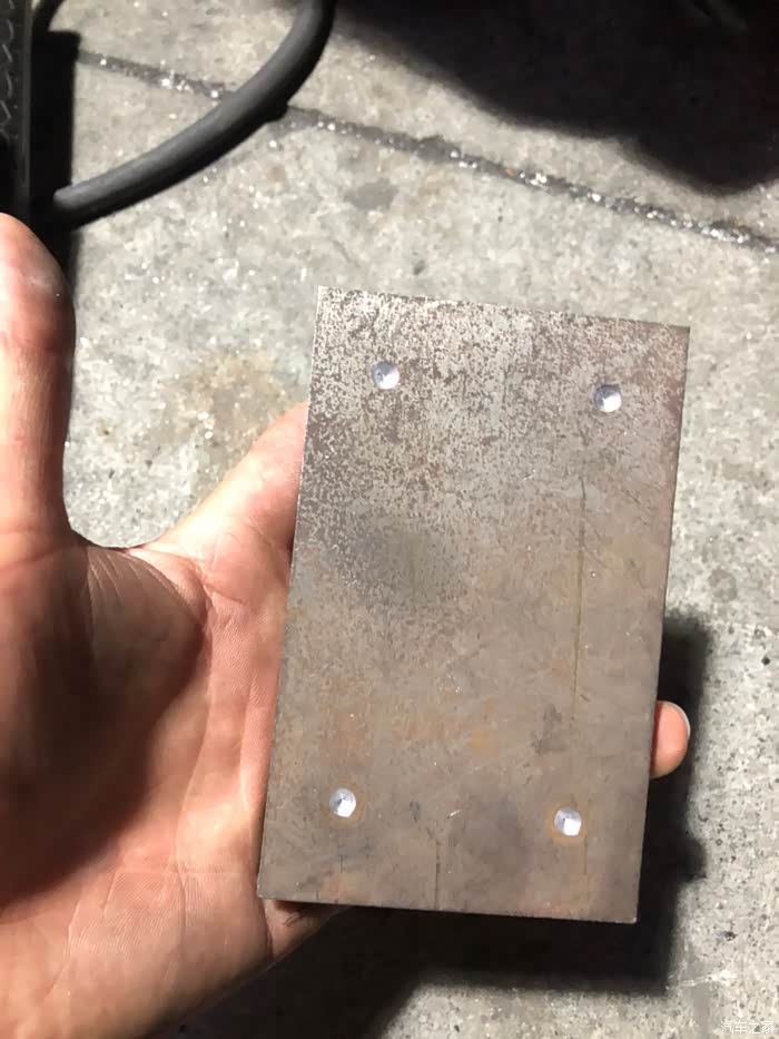

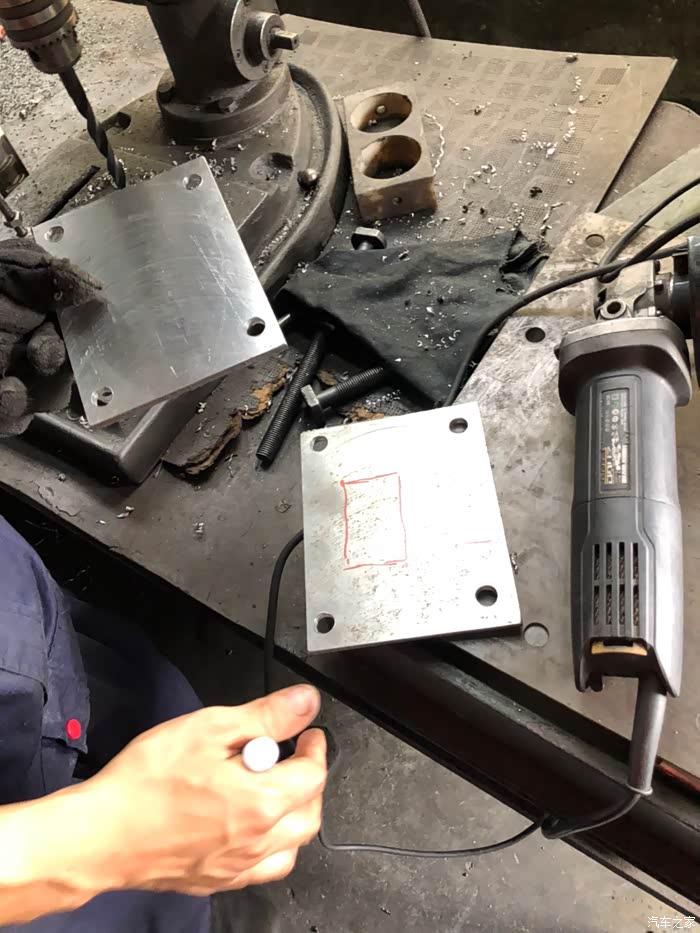

底座钻孔
看看合不合适,师傅的眼睛贼好,看一下都没量,照着他的点的几个点,就能完美按上,心放进肚子里了

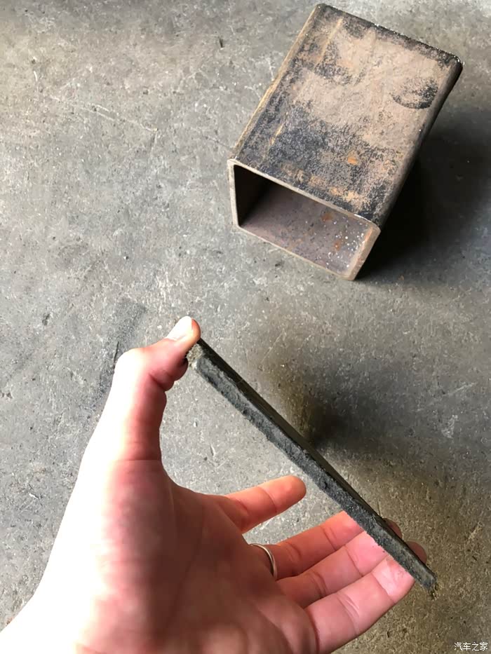

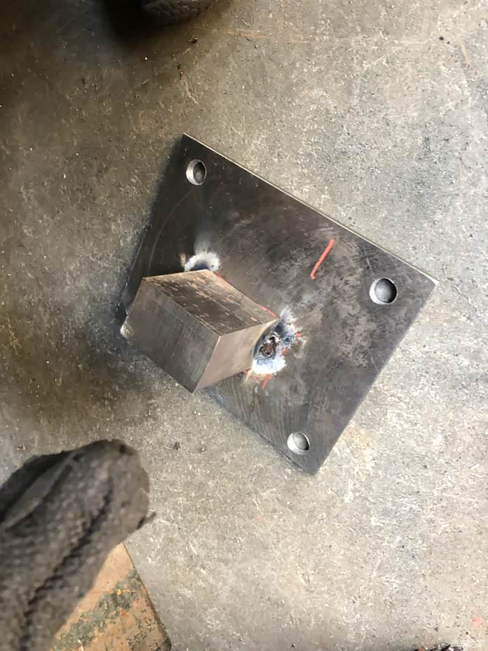

伸进车身的铁块,自己照着成品拖车杠样子设计的,侧面攻了两个丝,固定在车身上

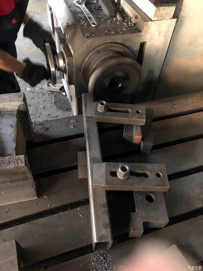

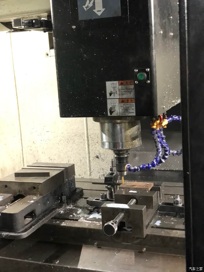

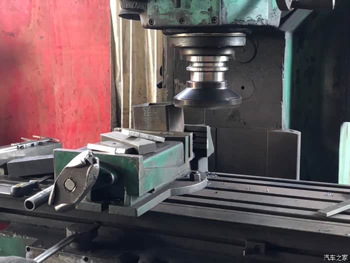

为了让角度更贴合,师傅用铣床帮我加工角度
加工角度
加工完成
完美贴合

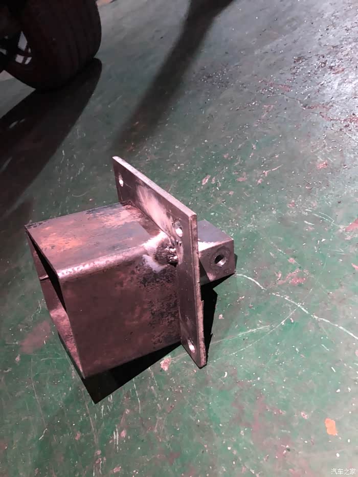

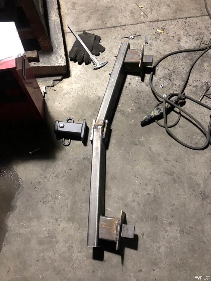

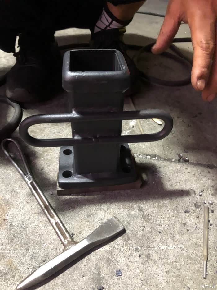

拖车方口底座

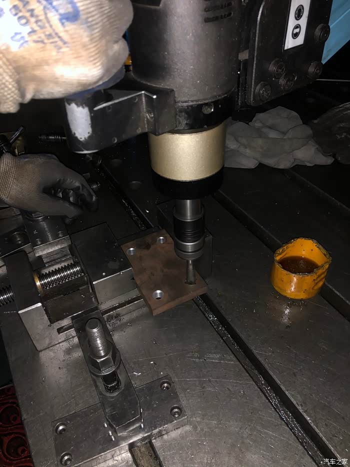

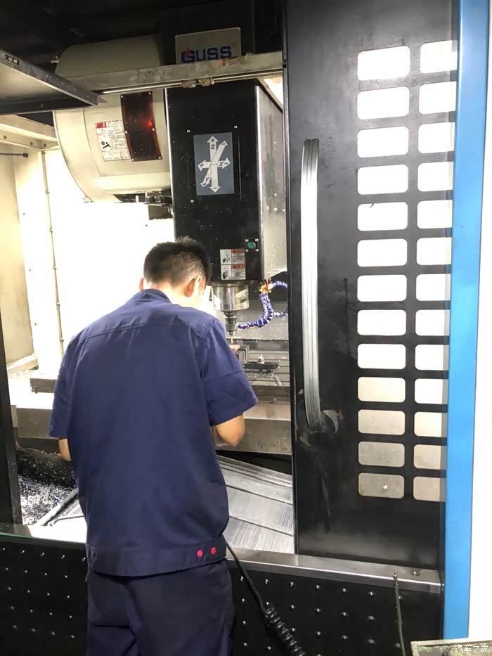

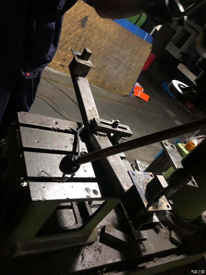

准备攻丝

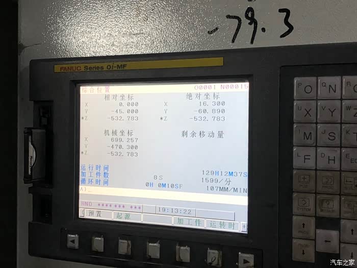

师父说这个方口直接安装那个板子上,所以攻丝要精确不能用肉眼了,动用了这个挺牛逼的设备(抱歉我见识短),师傅确实用心了
攻丝

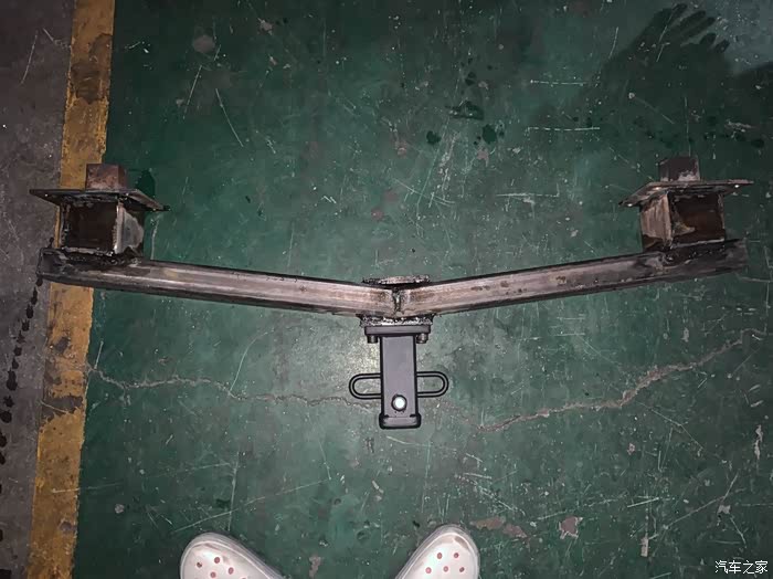

底座暂时成型
大体成型

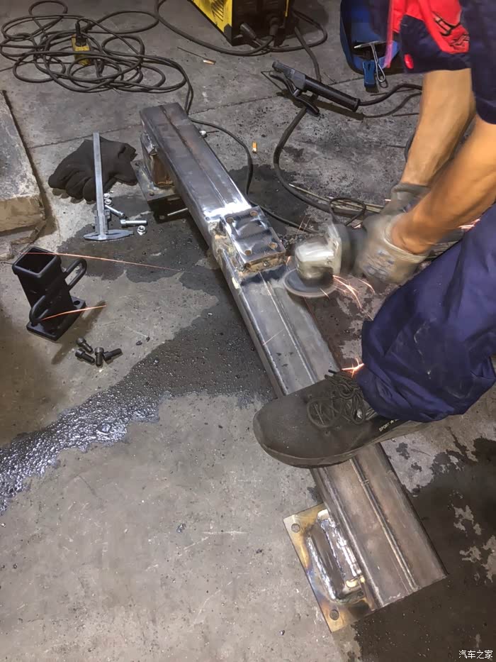

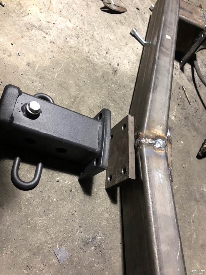

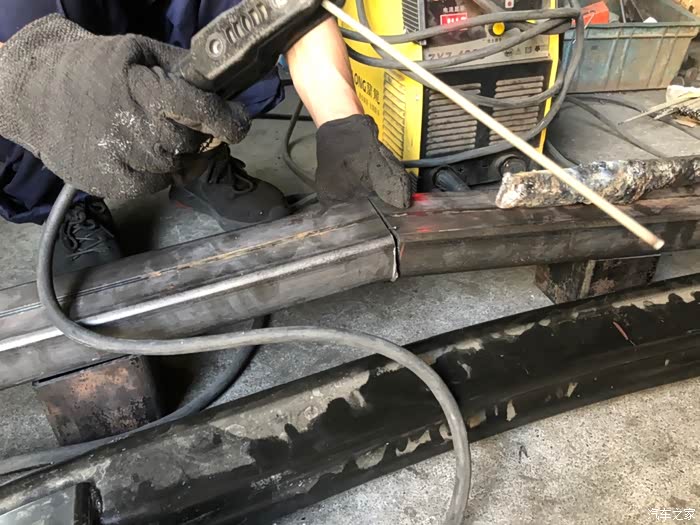

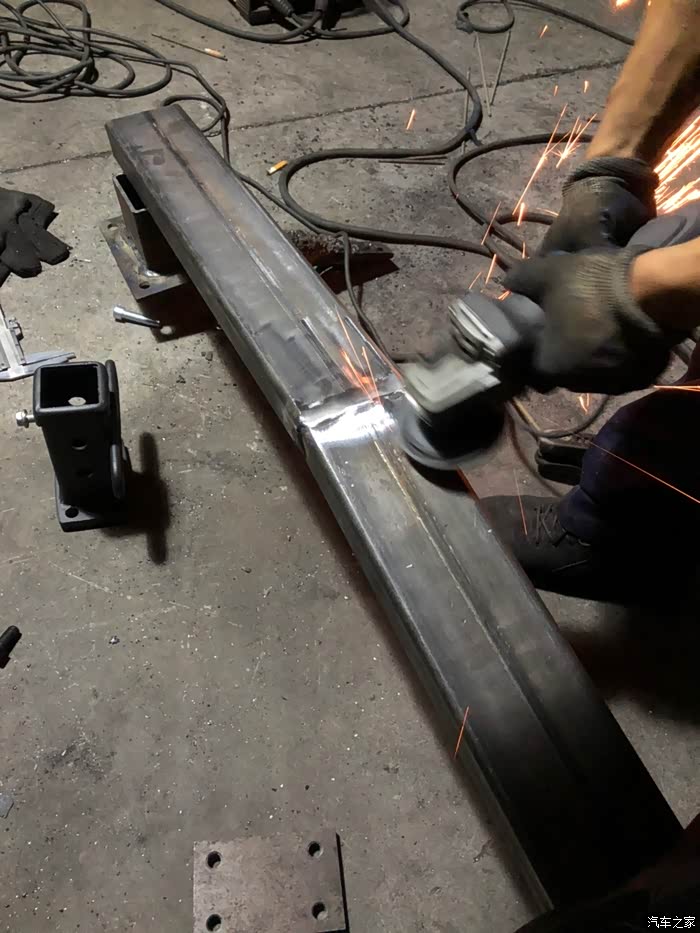

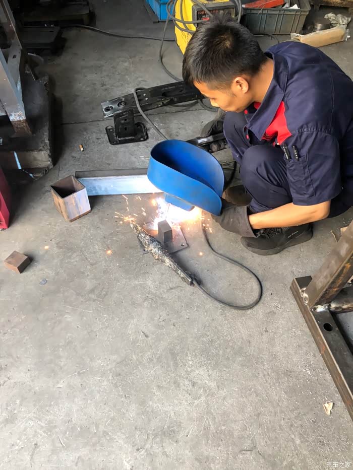

焊接方口底座前先打磨,师傅真的很用心
满焊打磨

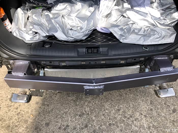

上车
成型
当天晚上基本完工。。。。忙到晚上十点左右,中间请师傅吃了个饭,师傅自愿加班的,而且当做自己的车来用心做,真的很感动,中国太缺这样的匠人了。。中间问了师傅说准备换地方做,这个厂的做的不愉快,有没有大厂老板需要这样的人才,可以联系我,我代介绍一下。。。

拆下来

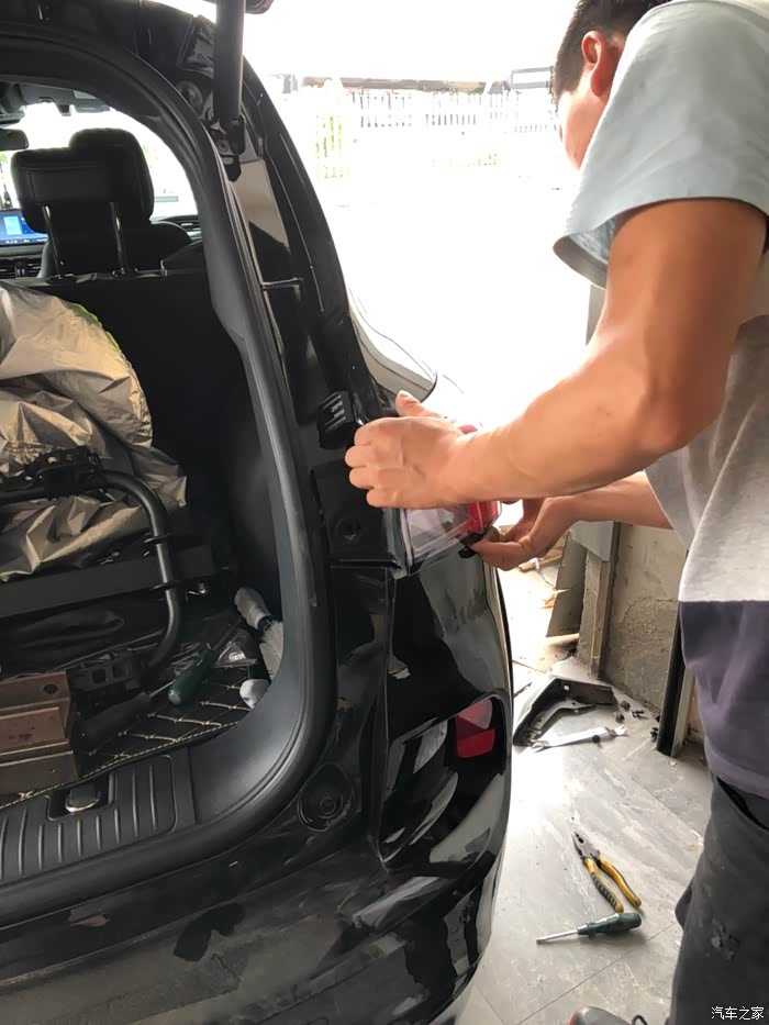

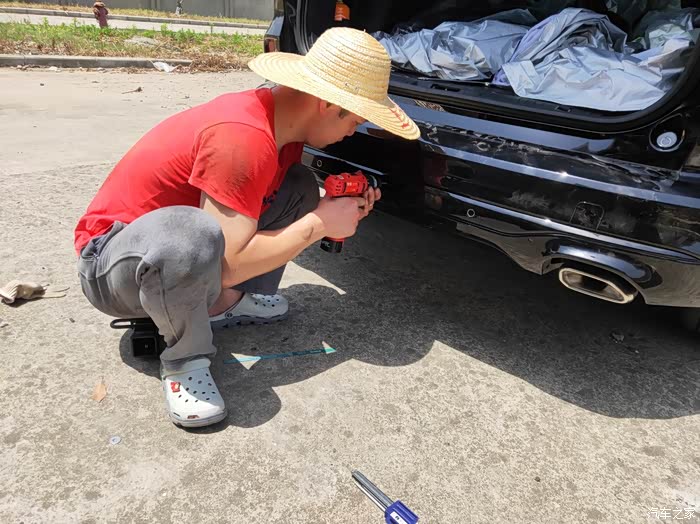

开孔

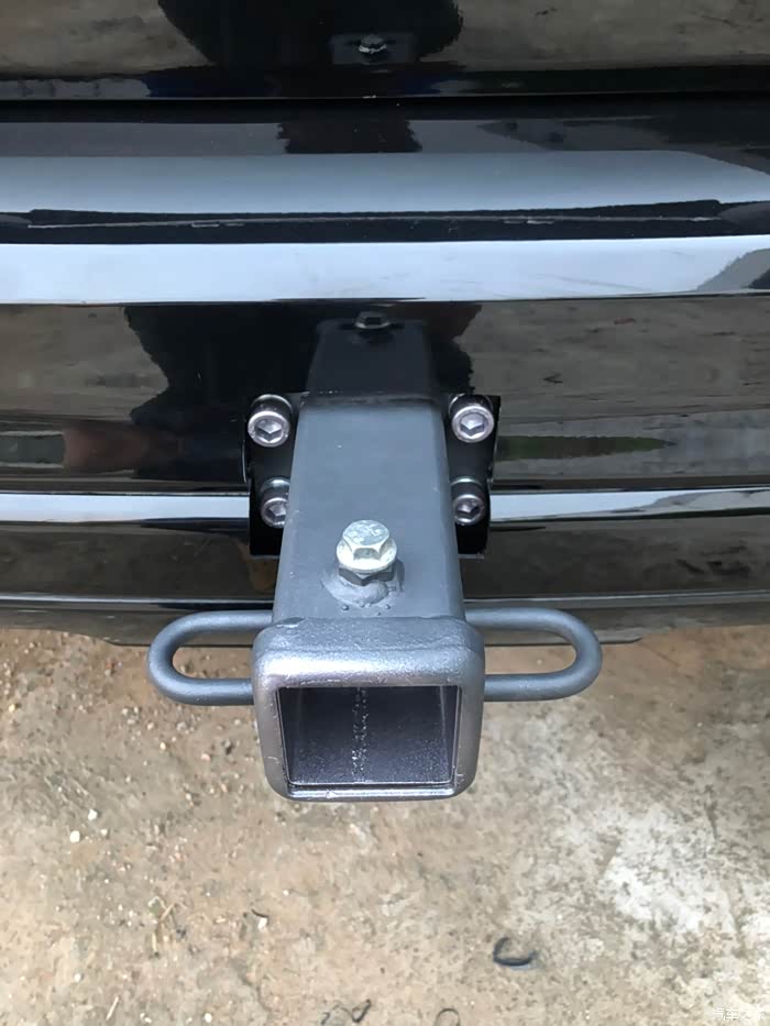

上方口
修理厂问了,说开孔加上包围要收300,太贵了,自己上手,动手能力本来还不错,就没去了,毕竟再遇到一个不厌其烦的匠心师傅很难,后保围也没啥难装的地方。最后效果很不错,详见帖子开头。。。完
