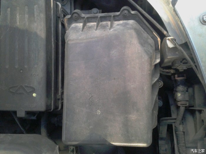

首先关钥匙,把发动机护盖取下来
最好把空滤总成也卸下来,腾出更多的空间供自己挥舞

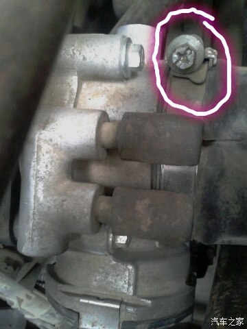

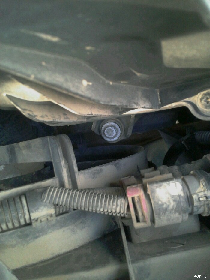

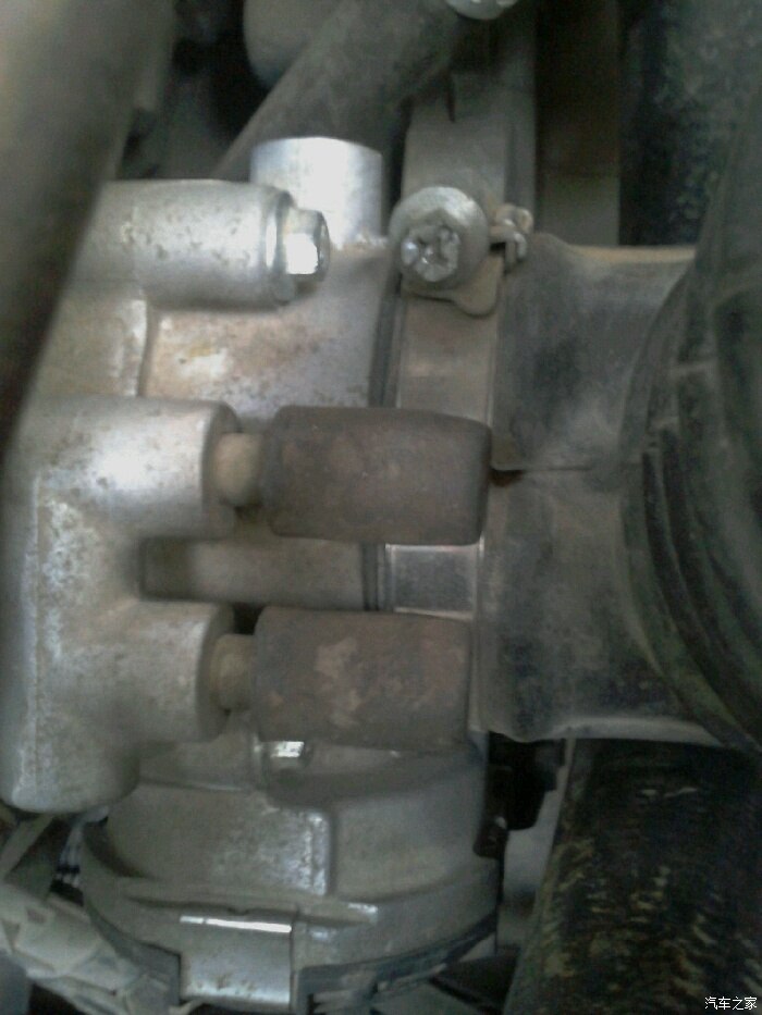

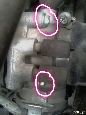

节气门螺丝共4个,这两个是上面的,下面还有两个,用6mm套头拆下

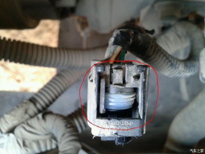

节气门卸下后,还有线路插座也要拔下来,不太好取哦,轻轻一撬,爪断了,这就是,瞧

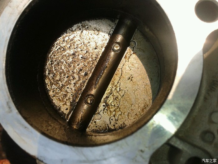

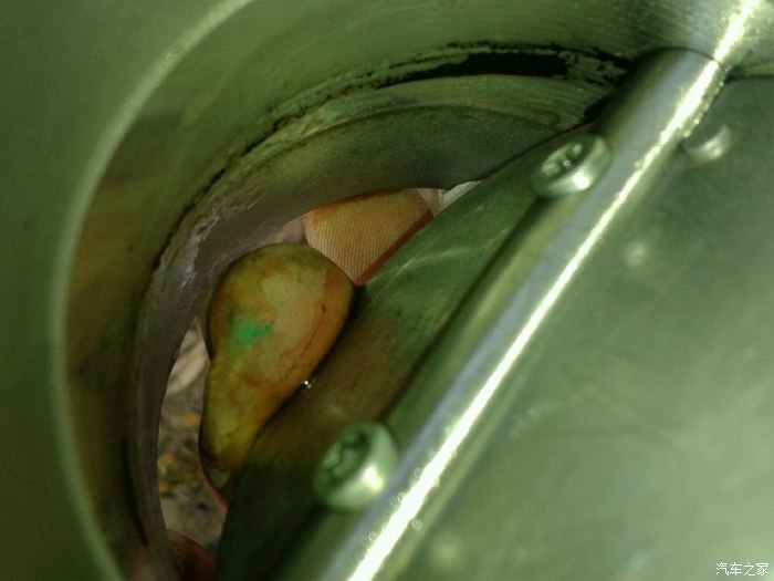

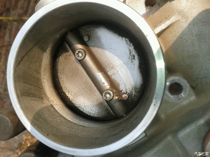

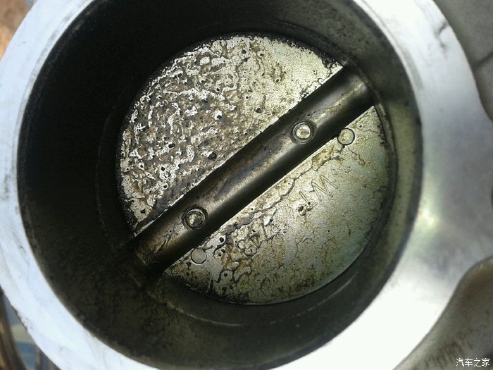

节气门太脏了
一圈油污,难以清除
节气门脏的不亦乐乎,怎么能好好工作呢

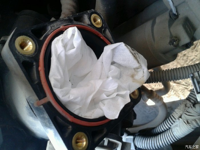

红色的是节气门密封圈,当心不要损坏,用纸堵着点进气口,防止异物进入,比如老鼠
清洗中……
慢慢清洗,清洗液冲不掉的地方用纸巾轻轻擦拭,中间进气调节板可以用手轻轻扳动,以便于清洗,注意不要用力过度,导致损坏哦

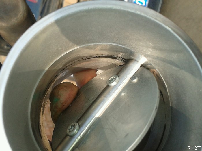

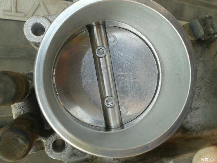

沐浴后的节气门
瞧瞧清洗后的节气门,怎么样,光亮如新吧?
然后按照步骤装上就OK了,不再啰嗦了。装好后,打开钥匙自检,把钥匙开到指示灯都亮起,节气门就开始自检了,你会听到节气门自检的声音,一分钟后就行了,可以重开钥匙试车啦! 【二:更换转向助力油】 将车启动,左右打方向,或者出去转悠一会,让转向助力油温度上来,便于更换或者说更换更彻底。

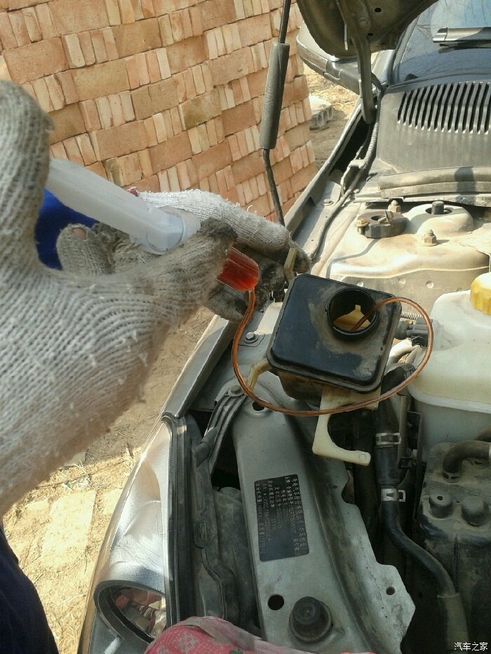

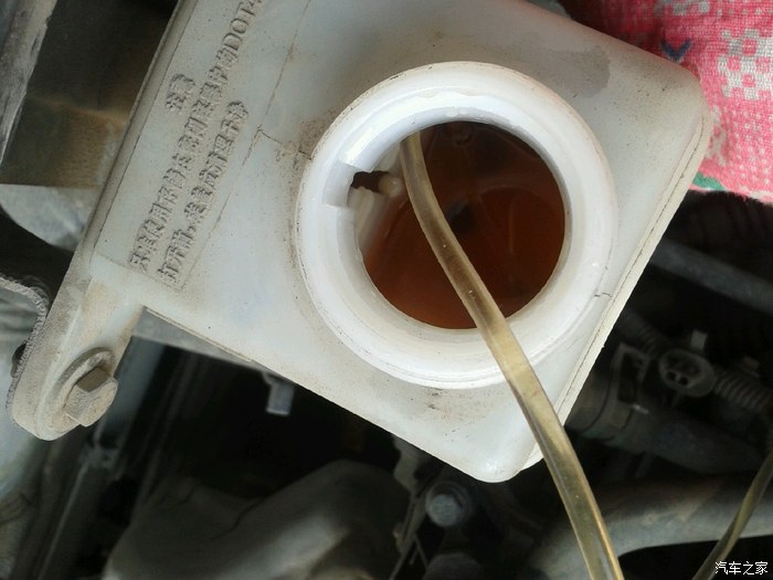

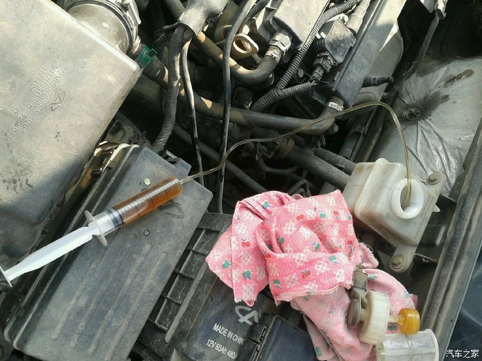

其实非常简单,找一个空瓶子用来装费油,找一个大号注射器和吊瓶针管连接起来,抽掉油壶里的费油
然后把费油打进空瓶子里,为了环保

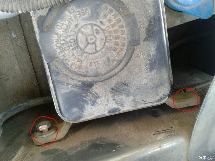

油壶有两层,上面一层抽完时,就要把油壶卸下来放倾倒一点继续抽,红圈中的两个螺丝卸下来油壶就可以拿掉了。
拿下来油壶继续抽

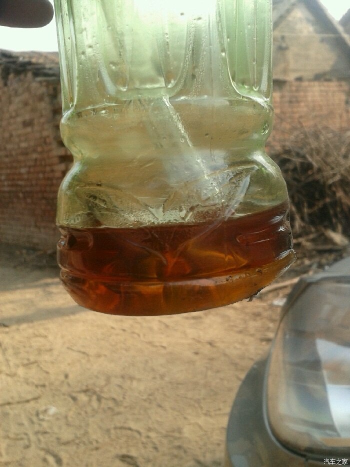

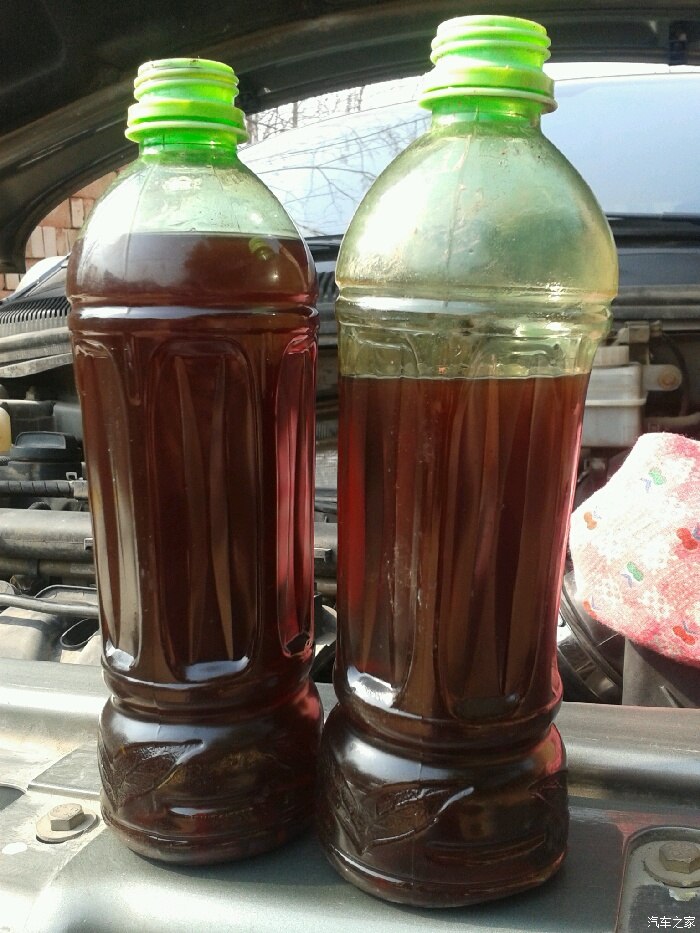

放出来的费油,颜色偏深
一瓶1升的助力油加进去刚刚好哦! 【三,更换刹车油】

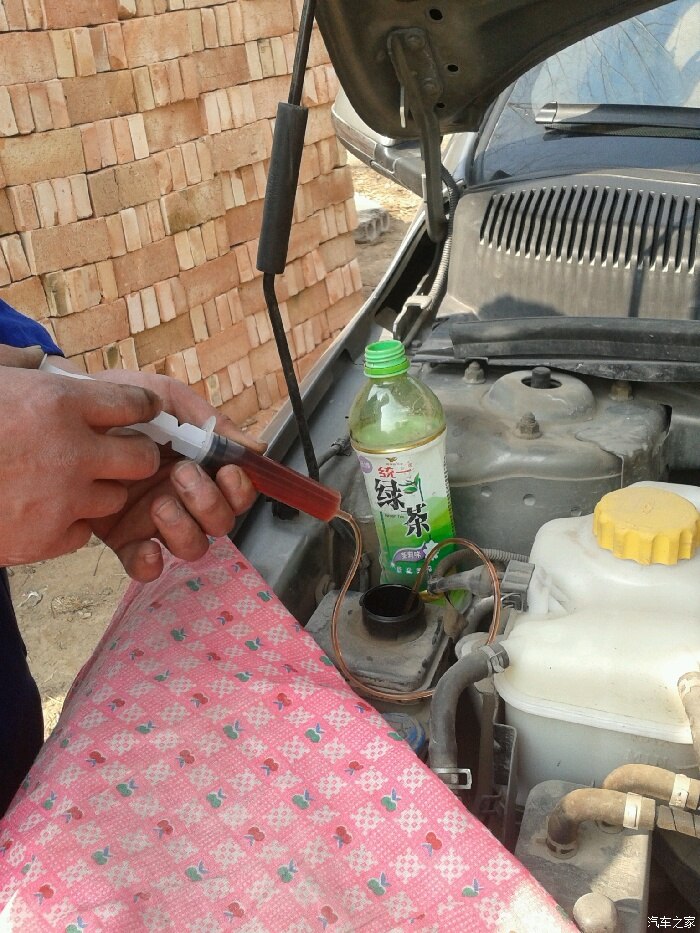

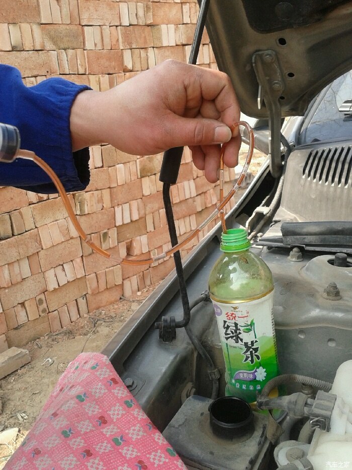

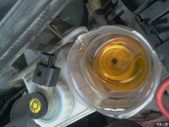

同样的器具,同样的方法抽油,只是即将见底时就停止,防止刹车管路进去空气,就麻烦了。
抽出来的油放进费油瓶里,环保重于一切。
抽到油壶几乎见底时,加满新油,然后支起右后轮,卸掉轮胎,开始放管路里的费油。要由两个人配合才行。

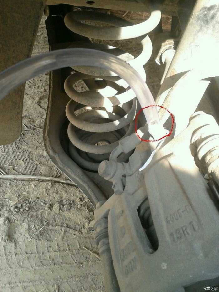

拿掉防尘帽,找一根粗细相当透明管,插上,回收费油用(我准备的管子粗了,只能缠些生胶带将就了)
管子另一端连接费油瓶
准备就绪开始放油。
一个人在车里踩刹车,另一个人松动放油螺丝(稍微松动即可),费油就会流进费油瓶里,反复六七次,新油通过透明管可以看出流出来了,颜色明显变浅了,然后车里人将刹车踩到底别松开,后面将放油螺丝拧紧,再松开刹车,以免刹车管路进气,同样的方法换另外三个轮。 由于刹车是双管路,放油顺序可以: 右后轮?左后轮?右前轮?左前轮 当然还可以: 右后轮?左前轮?左后轮?右前轮

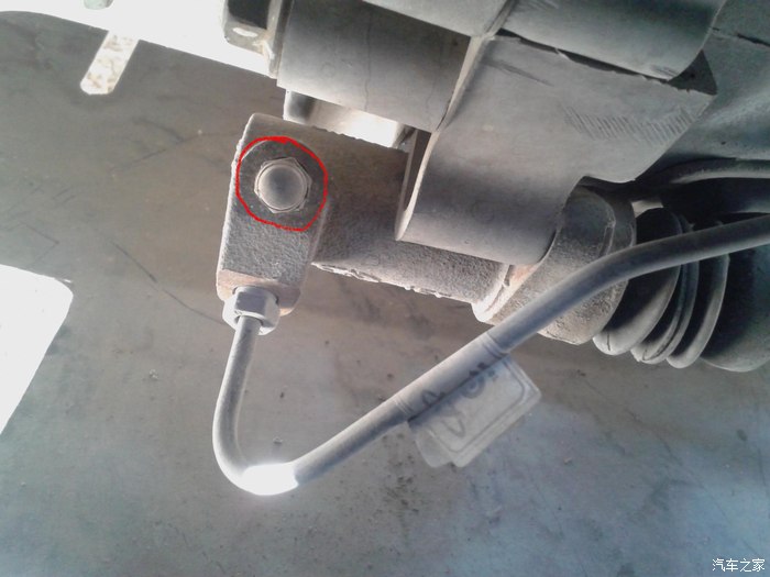

顺着水箱内侧往下看,你会看到如图,与放刹车油大致相同
红圈中即为放油螺丝,拿掉防尘帽,连接费油瓶,松开螺丝,一个人车里踩离合,不过离合不会弹起,只能用手拉起或者用脚勾起,然后再踩,如此重复,直到新油流出,离合踩到底别松开,将螺丝拧紧,换油完成。反复踩踏几脚离合即正常。由于离合油与刹车油共用,记得添加刹车油,防止管路进气。 为了便于操作,可以将发动机护板前两个螺丝卸掉。

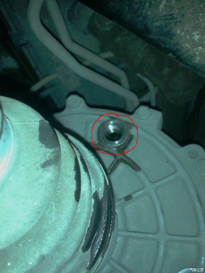

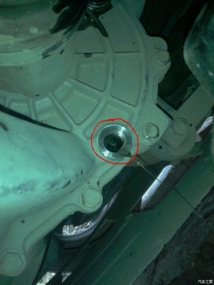

在左前轮里侧,你会看到如图,红圈中为加油螺丝孔,绿圈中为放油螺丝孔,需要准备24mm套头
先将加油螺丝松开,便于进气,放油更快,然后将放油螺丝拧掉,注意用盆接住,同时当心别烫着

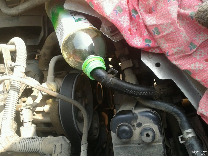

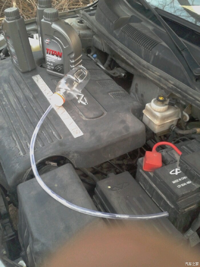

如果不急,尽量时间长些,让油彻底流净。利用放油时间,可以自制一个加油器,很简单,找一个干净的饮料瓶,把瓶底去掉,盖子上钻个孔,与管子差不多粗细,管子头上缠些生胶带,防止漏油,插进瓶盖孔里就成了。 费油彻底放净后,费油螺丝拧紧,准备下一步——加油
自制加油器
放大仔细看

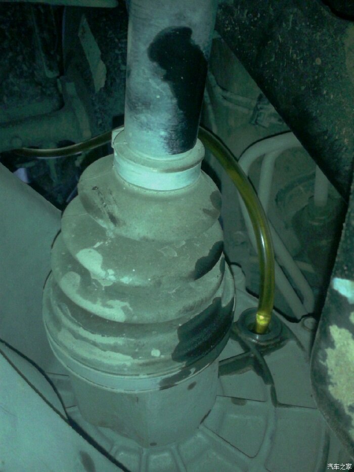

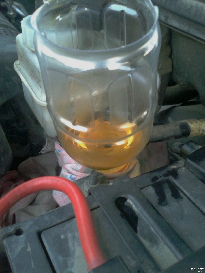

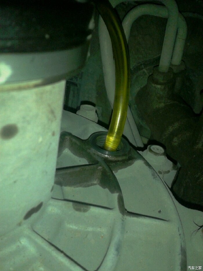

自制加油器固定在电瓶边上,管子顺着往下,正好到达变速箱加油口位置
换个角度,金黄色的透明新油流向变速箱。
管子另一头插进加油口
新油加入变速箱
直到加油口开始溢油,说明到了油量要求,停止加油,拧紧加油口螺丝,加油完成! 【温馨提示】 1.放方向助力油时,不必启动发动机,同时保护了助力泵,支起车轮打方向基本上能放干净 2.放刹车油时,也不必启动发动机,注意油壶里的油液及时添加,防止进入空气 3.更换完成后,检查有无漏油之处,并测试各部分功能是否正常,并关注油液多少,及时添加到安全线 4.转向助力油与刹车油具有腐蚀性,当心腐蚀车辆漆面并做好处理工作。 【自身体会】 节气门清洗后凉车改善熄火现象,怠速较稳,启动后转速迅速降到约800左右 换了刹车油与转向助力油之后,感觉转向与刹车较以前稍微轻些,性能有所提升 变速箱油换后与之前没有明显不同,也许是上次油液性能犹佳 【油液用量】 方向助力油刚好1升 刹车油(包括离合)用量0.9升 变速箱油2.35升(可能是放净了费油) 最后发两张自己爱车照片,顺便啰嗦两句,祝各位车友新的一年,出行平安,吉祥如意,心想事成,羊年发财!

节气门太脏了
一圈油污,难以清除
节气门脏的不亦乐乎,怎么能好好工作呢
清洗中……
沐浴后的节气门
瞧瞧清洗后的节气门,怎么样,光亮如新吧?然后按照步骤装上就OK了,不再啰嗦了。装好后,打开钥匙自检,把钥匙开到指示灯都亮起,节气门就开始自检了,你会听到节气门自检的声音,一分钟后就行了,可以重开钥匙试车啦! 【二:更换转向助力油】 将车启动,左右打方向,或者出去转悠一会,让转向助力油温度上来,便于更换或者说更换更彻底。
管子另一端连接费油瓶
准备就绪开始放油。 一个人在车里踩刹车,另一个人松动放油螺丝(稍微松动即可),费油就会流进费油瓶里,反复六七次,新油通过透明管可以看出流出来了,颜色明显变浅了,然后车里人将刹车踩到底别松开,后面将放油螺丝拧紧,再松开刹车,以免刹车管路进气,同样的方法换另外三个轮。 由于刹车是双管路,放油顺序可以: 右后轮?左后轮?右前轮?左前轮 当然还可以: 右后轮?左前轮?左后轮?右前轮

在左前轮里侧,你会看到如图,红圈中为加油螺丝孔,绿圈中为放油螺丝孔,需要准备24mm套头先将加油螺丝松开,便于进气,放油更快,然后将放油螺丝拧掉,注意用盆接住,同时当心别烫着

放油口如果不急,尽量时间长些,让油彻底流净。利用放油时间,可以自制一个加油器,很简单,找一个干净的饮料瓶,把瓶底去掉,盖子上钻个孔,与管子差不多粗细,管子头上缠些生胶带,防止漏油,插进瓶盖孔里就成了。 费油彻底放净后,费油螺丝拧紧,准备下一步——加油
自制加油器
放大仔细看
