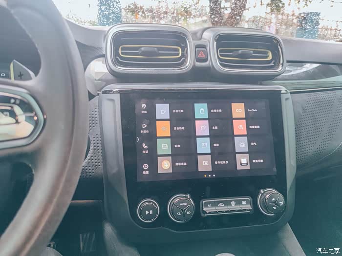

也说说,开了那么多年的一个使用感受吧,前排空间尚可,调整下座椅,后排坐的急剧不舒服,对于晕车的小伙伴来说非常致命,我自己开的时候没感觉出来,换我朋友开,我去后排体验了下,真的难受。后排建议还是坐两个人吧,人多了就难受翻倍up。其次!!!妈的个鸡er的车机,重要的事情说三遍,车机、车机、车机!还好我花钱搞了,不然真的受不了这鸟气,群里也是天天骂这玩意。 所以听哥一句劝,买了车就想下搞下车机,省的生完气才搞
咋不受这孬气!

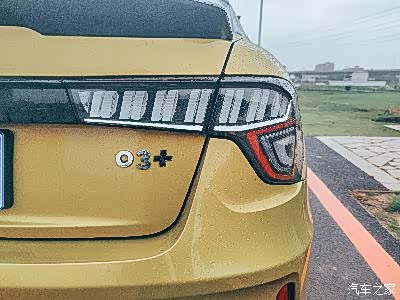

这一开始,都还以为是改装车呢,没想到原厂就带这玩意。
这极具特色的尾灯,风格很明显。

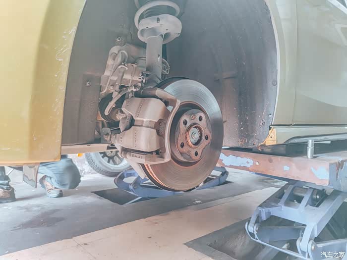

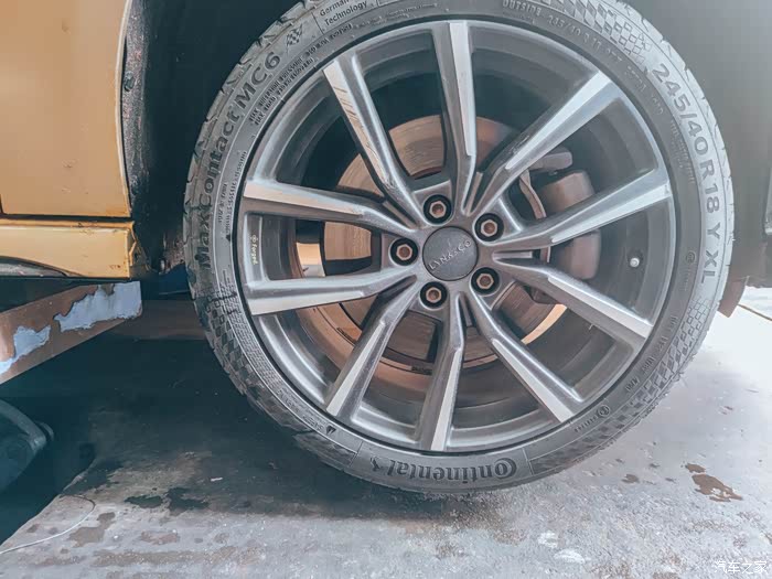

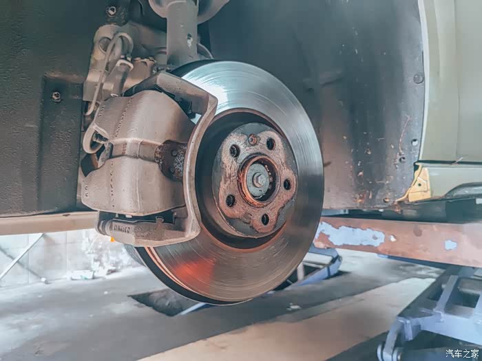

原厂刹车

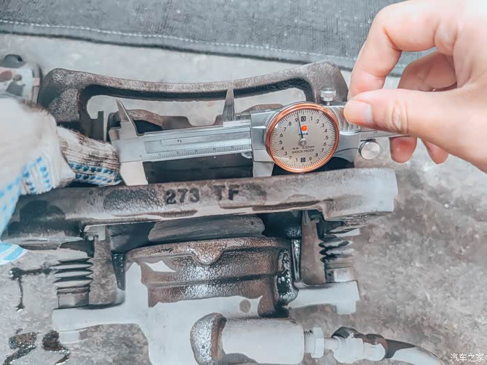

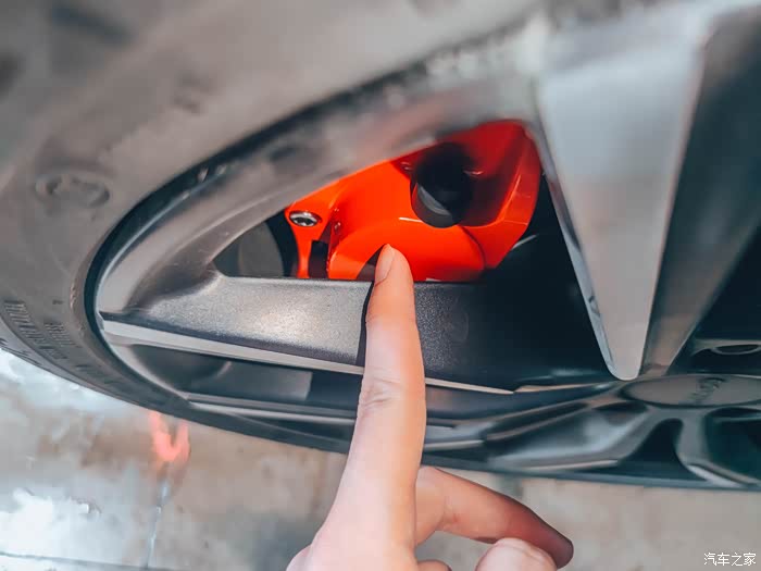

03原厂属于单边单活塞卡钳,
真呈光亮
这边测量的活塞缸尺寸约为60,根据圆的面积计算公式πr²推算下来,3.14*30²=2820,由于这是浮动式卡钳,所以还要X2,这么下来原厂的活塞面积为56.52CM²,

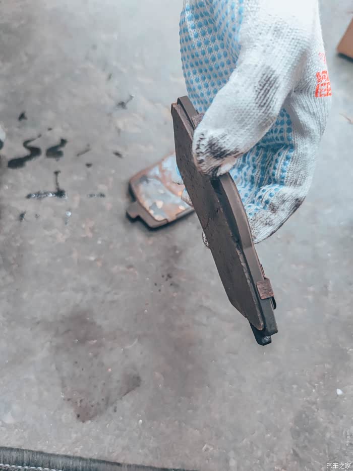

我说刹车怎么开始有点吃力,这刹车片都快磨完了,这原厂刹车片一边高一边低,最多也就多用个几百公里可能磨没了

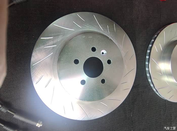

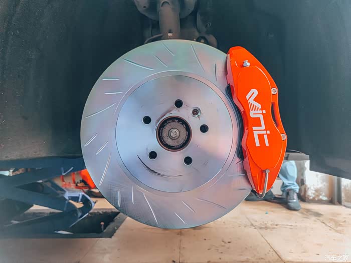

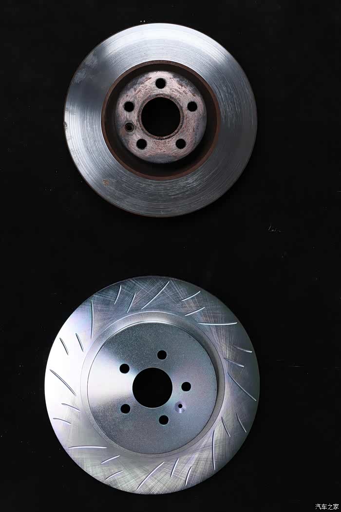

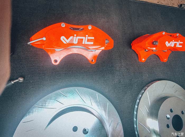

原厂刹车盘跟升级一体盘的对比,原厂刹车盘为322规格的碟盘,升级的为355规格的碟盘。

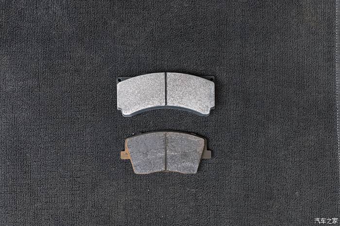

改装刹车片看起来修长一点,

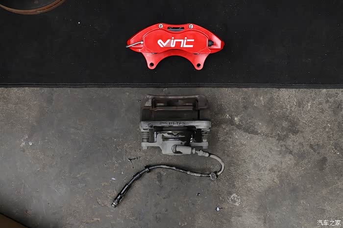

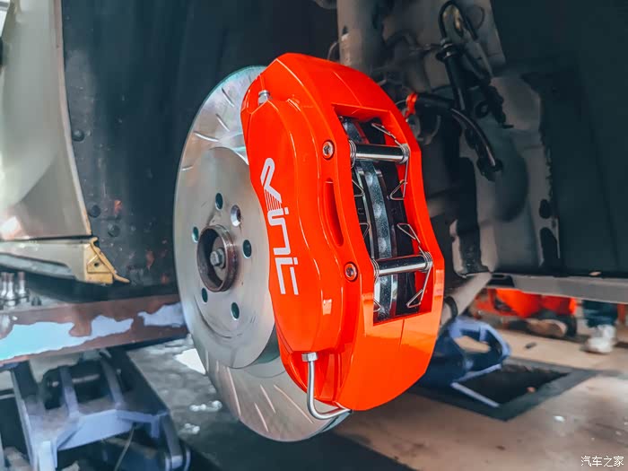

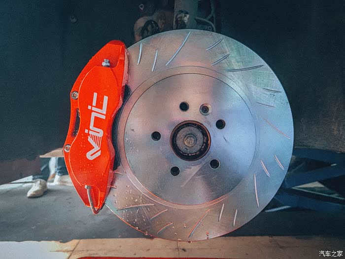

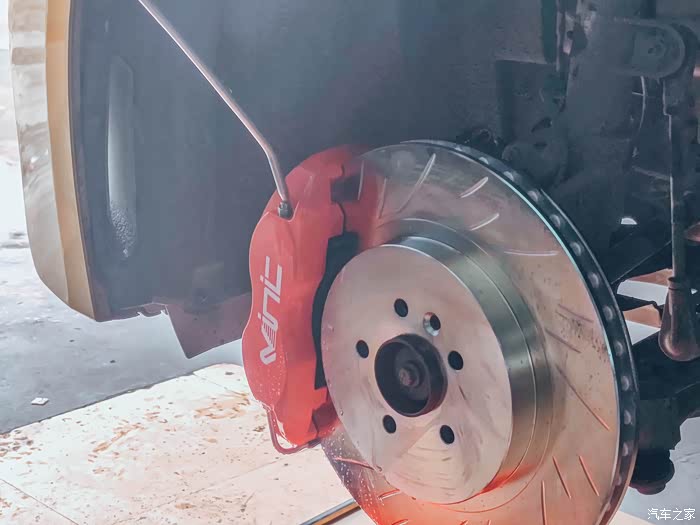

升级的VINIC专用卡钳,属于对向式四活塞。原厂的是单边单活塞浮动式卡钳。升级后的这个卡钳脚感上理论上反应应该更快,更线性些。
油管专车专用的,安装上也会比较简单。

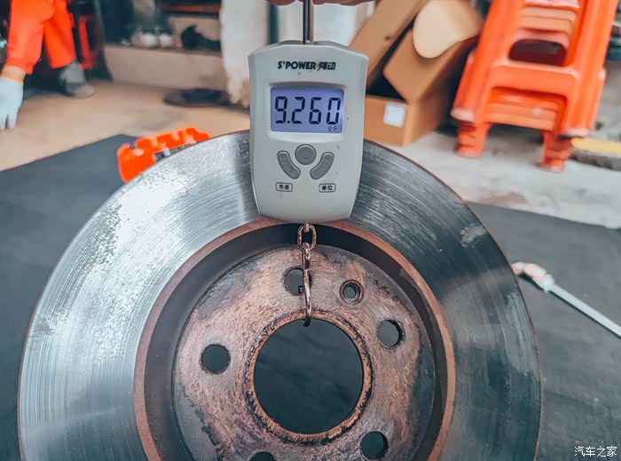

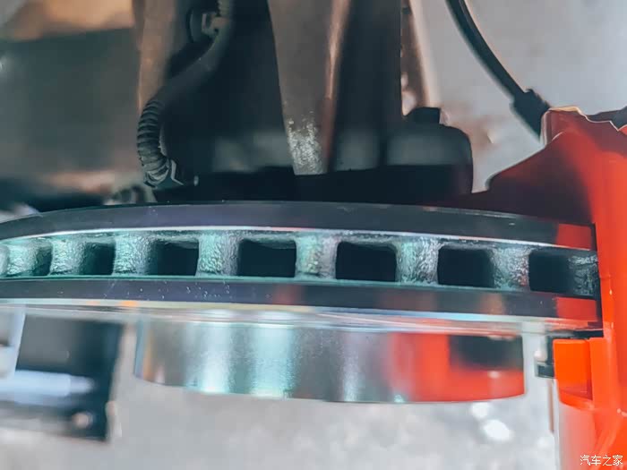

看看这原厂盘的重量,都已经使用好几年了,这刹车盘的重量居然在啊9.26公斤。这不是一般的重啊

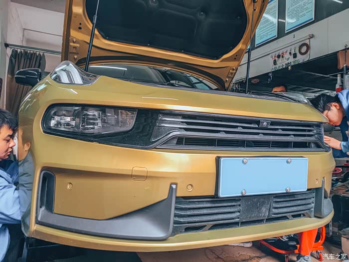

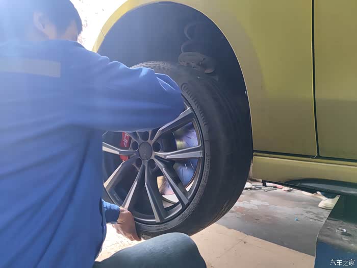

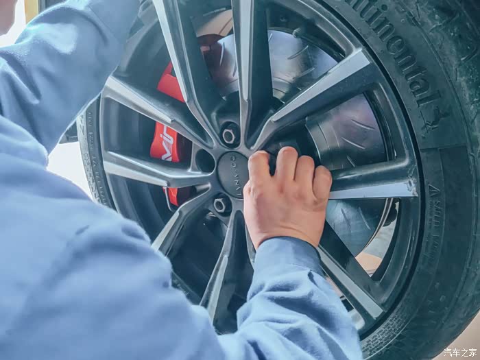

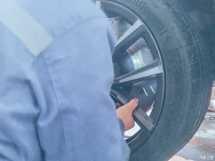

两位师傅齐上阵
这一套卡钳便宜,针对原厂升级的,一体脚位卡钳升级,这段时间活动,一套差不多在3700左右。划算的来。
感觉真不错
排完空对油嘴吹,避免排空时 螺牙里头的刹车油没清理干净、
清水也要吹干哦
刹车油排空时候,需要时刻给里面加好刹车油
通风盘

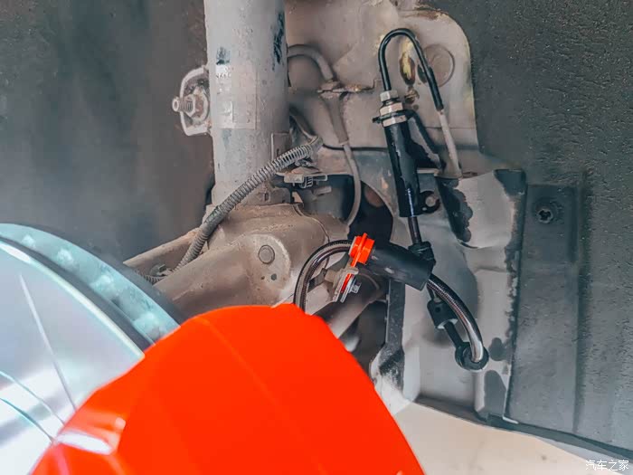

油管固定,油管也是专用油管,直接匹配

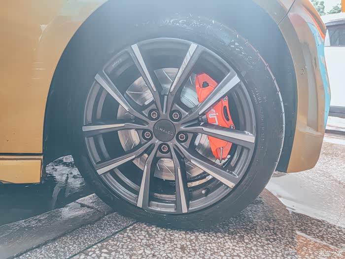

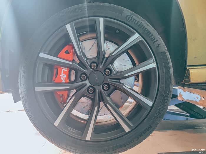

安装轮毂准备出发

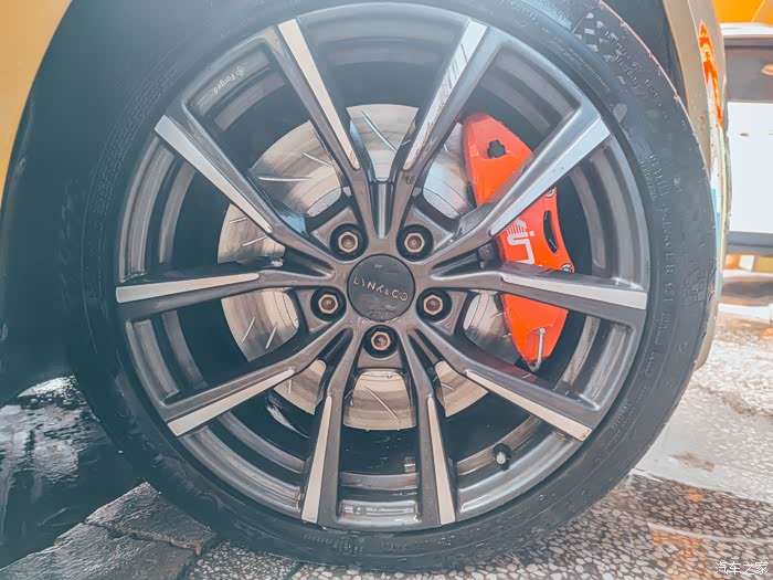

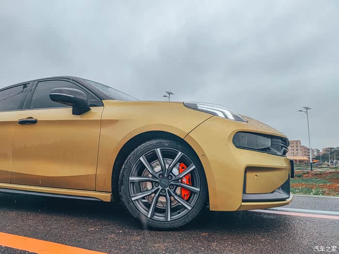

还别说看着也蛮好看的
卡钳离轮毂只有几个毫米的间隙,完美!左右方向打也不会蹭到。专车专用确实做到了原装位安装
