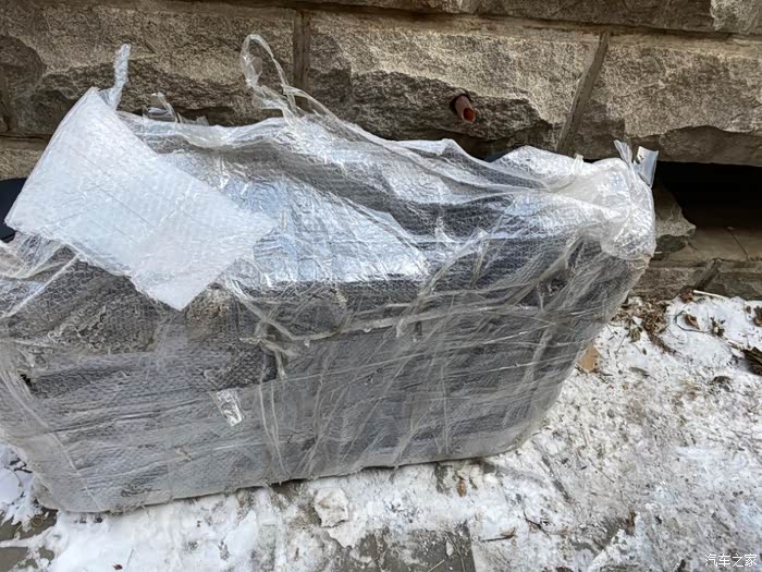

2020年1月1日收到座椅,今天2号果断休息 改装。

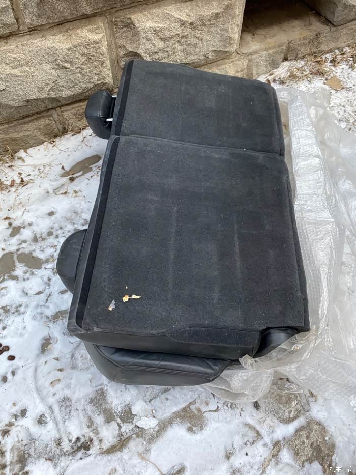

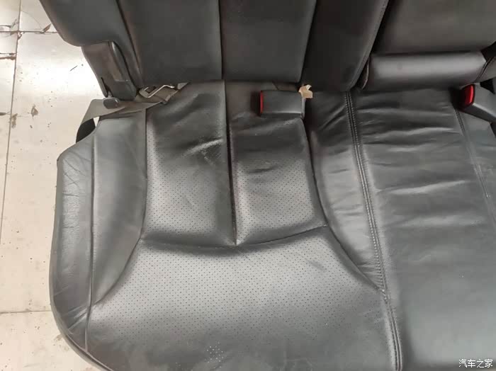

座椅到货了 看看成色还可以

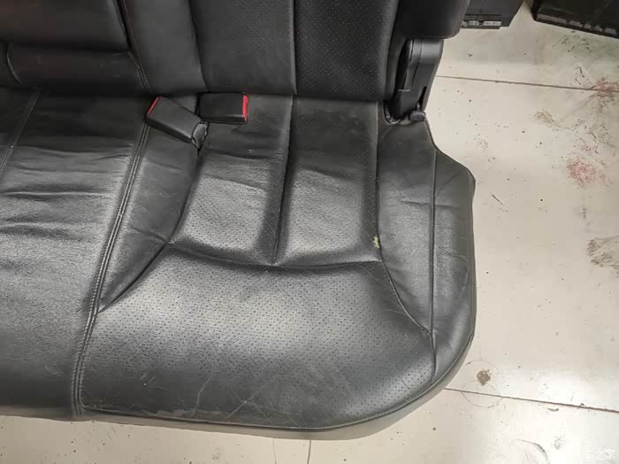

就是这张。有一点破损。小瑕疵

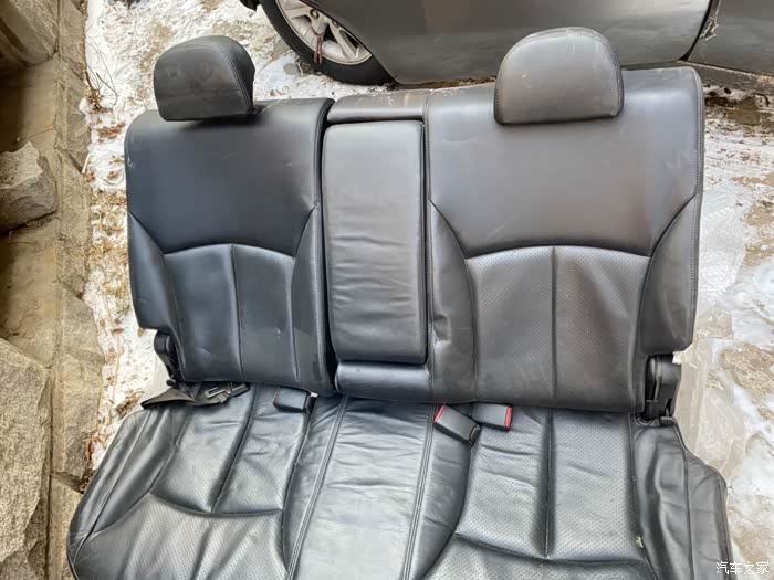

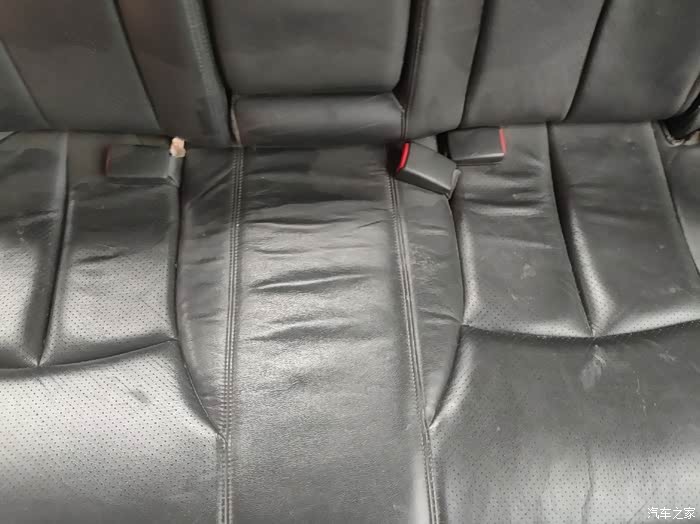

座椅成色还是不错滴

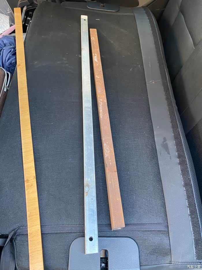

这是最重要的材料,两根方钢。规格3*3厘米 一根长80厘米。一根长93厘米 (车友分享的方案)其中93厘米的那个方钢打两个螺丝孔。我打的是10个的螺丝 这个看个人。
有人问螺丝孔间距是多少,这个我没有量具体的数据,但是可以分享一个办法,拿一根一米长的窄木条。放到座椅的前面两个固定底座螺丝孔上。然后拿着记号笔透过底座螺丝孔在木条上画上印记。 然后拿着木条在方钢上面钻孔。就像照片中这样,然后拿着钻孔的方钢去到店里配螺丝

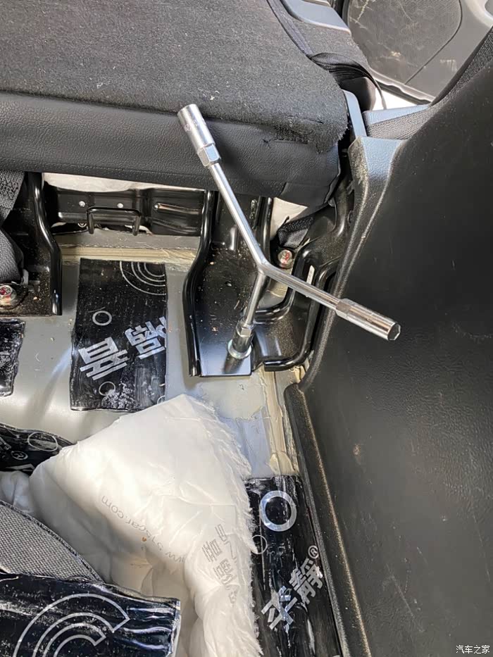

然后开拆
拆完了 座椅上车。然后准备切割面板

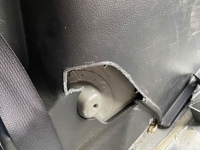

切割完以后开始上螺丝固定座椅。这个拆原车安全带扣的时候注意了。记得要么把螺丝拧回去。要么找东西把螺丝孔堵住。不然漏风

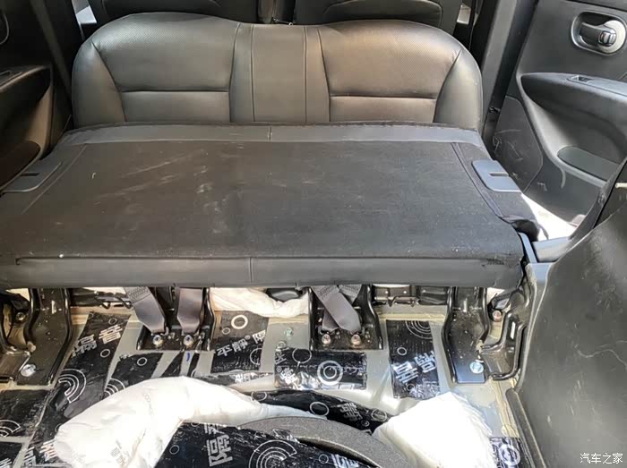

还有前面的螺丝。固定在方钢上,有的朋友可能不知道两根方钢怎么固定,其实很简单,原车坐垫卡***有一个4*6厘米的方孔 是通的。方钢直接放到哪里就可以 长的在下面,短的在上面。然后螺丝较紧就可以
然后就大功告成了 照片可以看到。座椅的头枕位于三角窗的位置。比原车座椅往后移了10公分还多

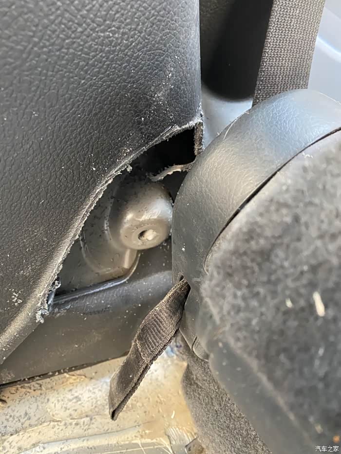

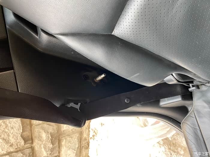

这是原车后靠背的固定卡扣。用不到了。也要拆

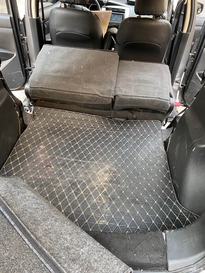

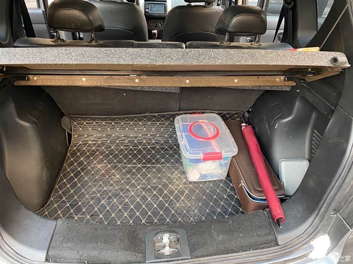

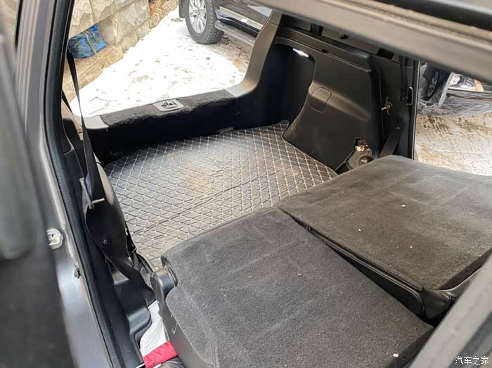

后备箱空间也很大哦。把座椅放倒。推到前面。这就是面包车啊
