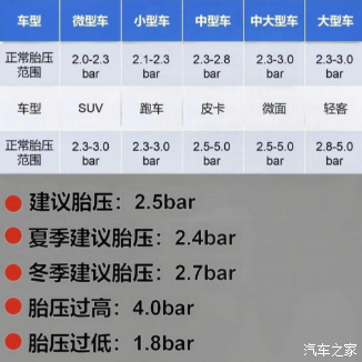

"夏天地烫,胎压得比冬天低半格"——这话听着有道理,但实际操作起来容易出问题。咱们得先搞清楚,车辆制造商给的胎压建议值,本来就是冷车状态下的标准。什么是冷车?就是车子停在阴凉处超过3小时,或者低速行驶不超过2公里的状态。这时候测的胎压才是准的,跟室外温度关系不大。
举个实际例子,某款家用轿车建议前轮2.3Bar,后轮2.2Bar。夏天太阳底下晒两小时,胎压可能升到2.5Bar,但这属于正常现象。因为轮胎橡胶和空气都会热胀冷缩,但轮胎的结构设计已经考虑了这种变化。要是您非要把胎压降到2.0Bar,等晚上气温下降,胎压可能只剩1.8Bar,反而更危险。

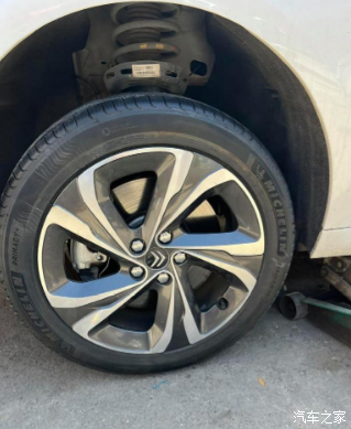

第一个坑:看轮胎扁了就打气。其实轮胎看着扁不一定是胎压低,很多车为了舒适性,轮胎设计得就比较软。第二个坑:用脚踹轮胎判断胎压。这方法连老司机都不敢用,您能踹出0.1Bar的误差?第三个坑:不同规格轮胎混用。有些车主图便宜,前后轮用不同品牌的轮胎,这会导致四个轮子抓地力不均衡,紧急情况容易失控。
最后唠句实在的,夏天胎压管理其实不难,记住三个原则:按车辆手册来、定期检查别偷懒、特殊情况要调整。比如要跑长途,可以比标准值高0.1Bar;要是轮胎老化严重,反而要适当降低胎压。总之,胎压这事没有万能公式,得根据实际情况来,毕竟安全这事,开不得半点玩笑。
