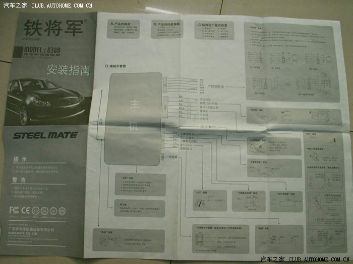

    铁将军防盗报警器电路图

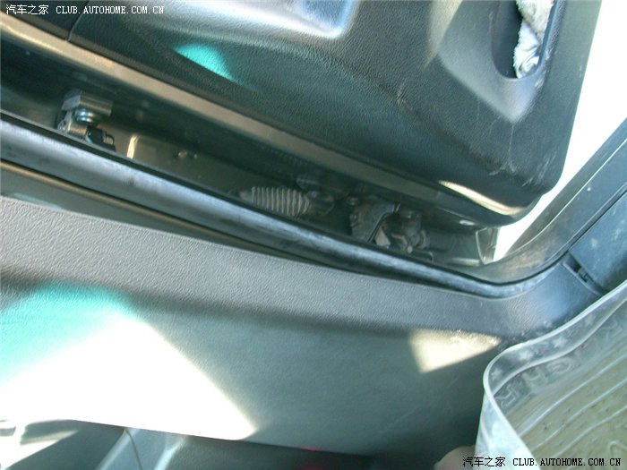

   首先分析试验,发现用遥控器锁车之后,再用钥匙开门车就会闪灯鸣笛报警,呵呵,说明自由舰具备报警功能,只不过是触发条件与普通防盗器不同。随后坐在车里,关闭钥匙门,用遥控器锁车,然后依次试着打开四个车门,发现都可以触发报警,说明每个车门都能触发报警。仔细观察,发现每个车门边框上都没有触发开关,一般的车都在门框上,可舰舰却找不到,一旦打开车门对应门上的迎宾灯却可以亮,说明一定有开关的。原来在门锁上,可以这样测试:将后右车门打开,用螺丝刀将锁舌搬到关闭位置,处于锁闭状态,将其它车门关闭,用遥控器锁车,中控锁正常落锁,没有报警。再将锁舌搬到开启位置,防盗器报警,证明开关确实在锁舌上。

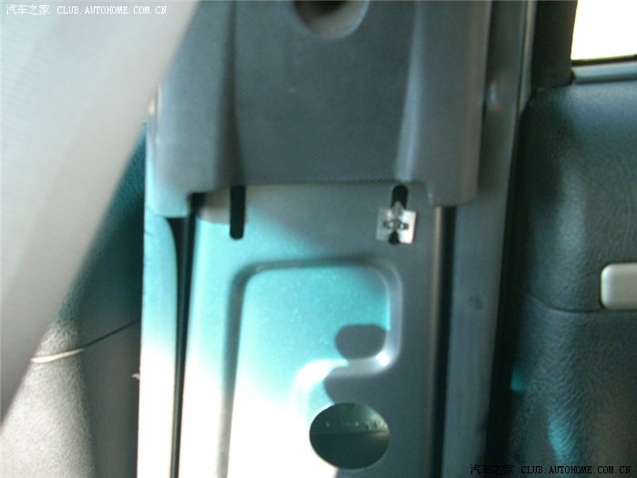

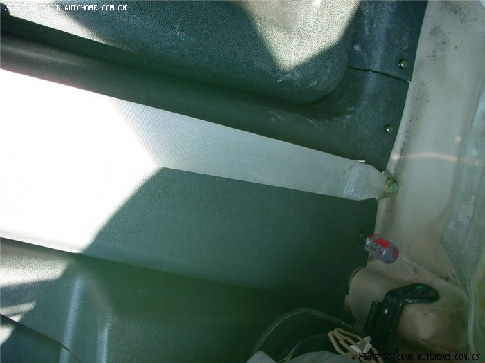

   下面开始安装,一个人就可完成。第一步,确定震动感应器要连接到哪个车门上,并找到对应的连接线。具体施工:考虑到可能影响原车门的报警程式,所以选右后车门,此门平时利用率最低,原因大家自己分析,呵呵。以前改装的时候是哪条线我忘了,当时也没顾得上照照片,今天中午休息时又特意B柱面板拆开了,照了照片,以便大家能看明白,今天这里最低零下34度啊 !天太冷,塑料件又硬又脆,很费劲,差点弄坏了。

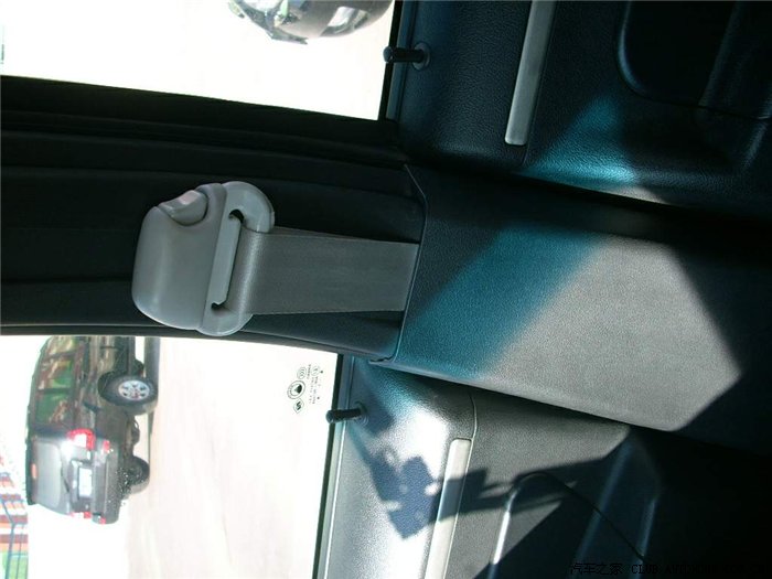

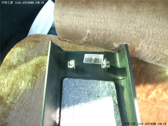

开始拆这里
    开始拆卸,很简单,不用拆门,把车副驾驶坐前移,拧开B柱下边两个螺丝,把内面板拆开,就可以看到里面的线束了。

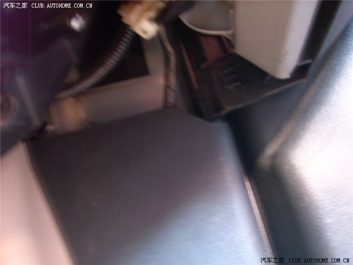

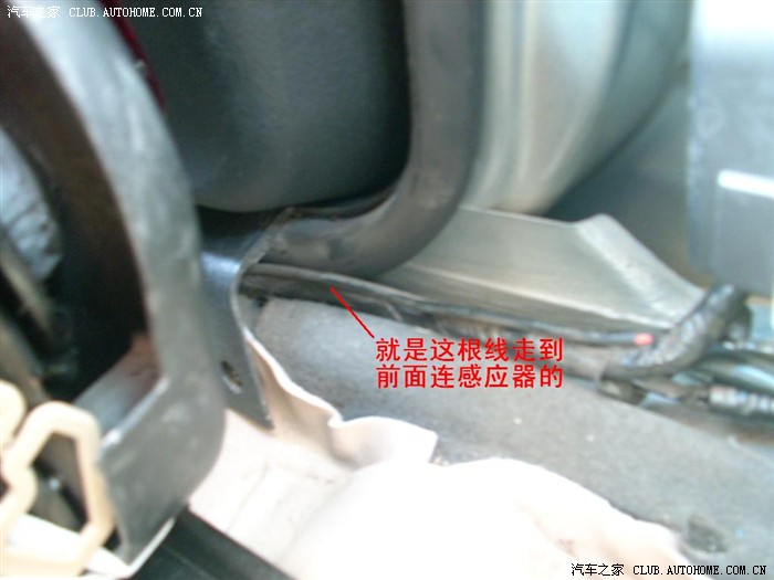

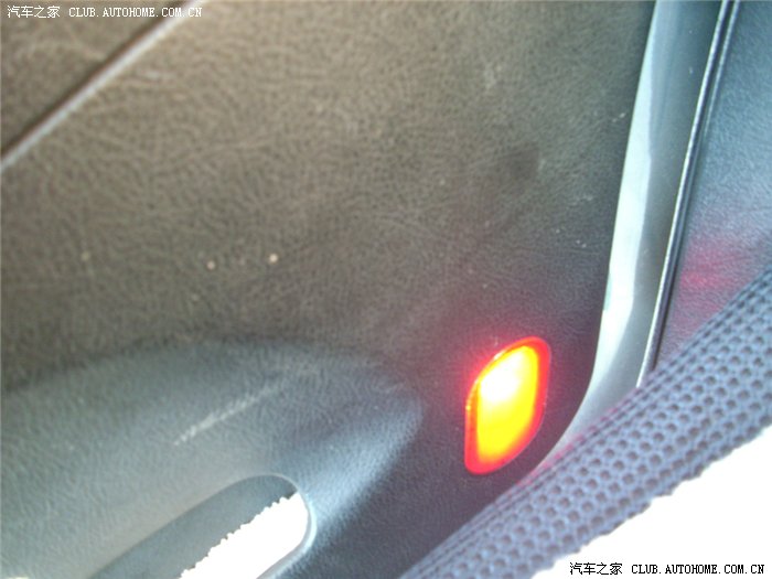

有的线是控制右后门窗玻璃升降的,有的线是升降开关上小指示灯的,要区分开。
观察线束插头,分析哪根线是控制门灯的。(只要一开门,门灯就会亮),可以把右后门打开。

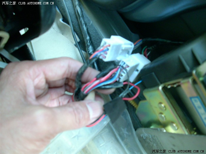

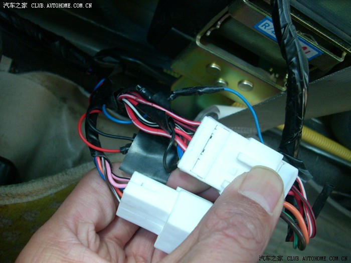

用万用表测量,随着门的开闭,会有一根电路随之通断变化,这根线就是我们要找的

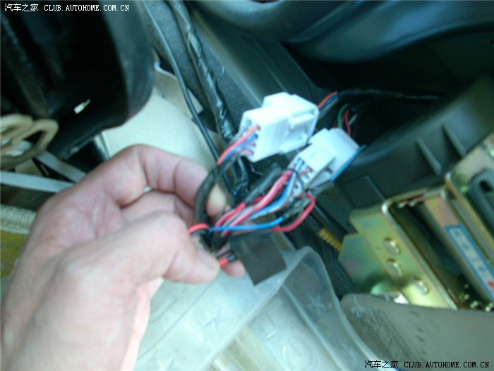

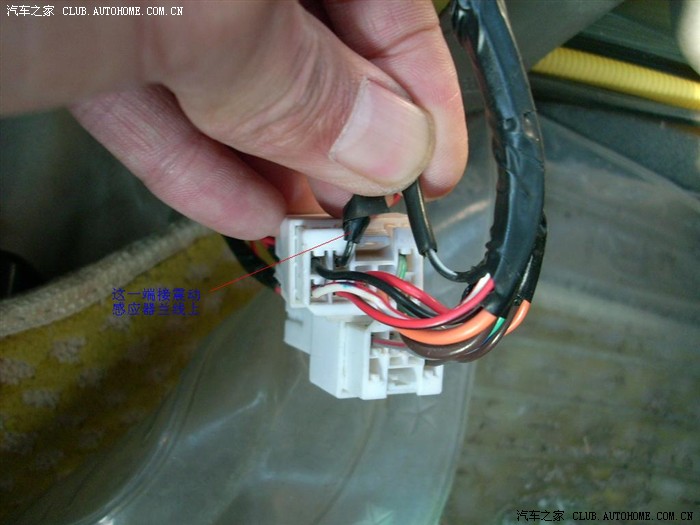

第二步,感应器的黑线的接到线束的红线上,红线的接到线束的黑线上,其实这两根线只是用来构成12V回路的,以便让感应器正常待机工作(有的同学问为什么要颠倒红线和黑线的线序?是因为车门开关开闭是的搭铁线,也就是说要负极触发集控器所以要颠倒过来)。真正起作用的信号线是那根蓝色线,要接到线束的黑白线上了。把原来的黑白线要断开,靠近插头的一端接震动器上的蓝线,另一端用胶带封好,以免短路。
 将手里拿的这根黑白线剪断,插头一侧接到震动感应器的蓝色线上,另一头用胶带缠死,防漏电。
在此特别说明一下:蓝线也可以直接接到中控器的A14上,我查了一下电路图,如果在集控器上改的话,A14对应是右后门的触发,可以接到这里,也可以接到A15或A8或者A9上,呵呵,感兴趣的同学可以试试!)。看着简单,实际我分析并试验了一上午才得出的结论,大家直接接上就行了,注意别接错。用遥控锁车中控锁好使,仍然一遥控锁车四个车门全锁上,从外边打不开,如果用力稍大,就会引发震动感应器报警,所以这种改装是完美的。
可惜天太冷照的不太清楚,大家能看明白么?
再来几张张

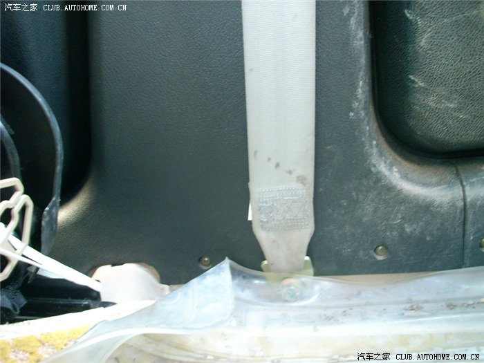

第三步:理好线,装回B柱面板。
感应器的线从门下扣板走到副驾驶前手套箱下,注意,感应器一定要用双面胶要粘到车架上,这样反应才灵敏,它主要是靠车身震动来触发信号的。
这个黑盒子就是震动感应器。
看这车拆的,还得装回去,中间还装错一次,安全带都装到饰板里面去了。
