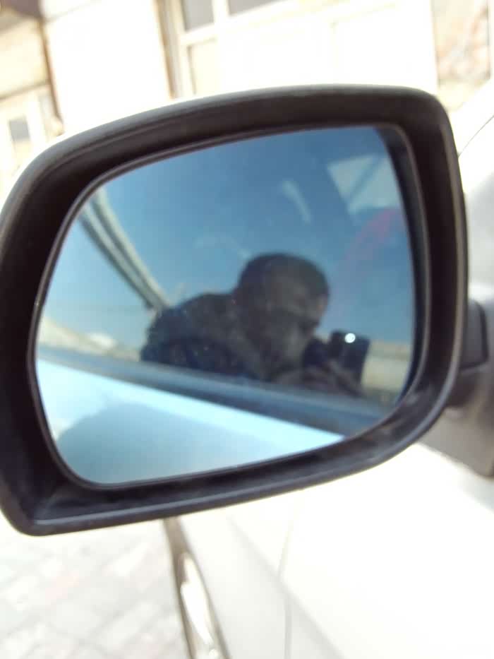

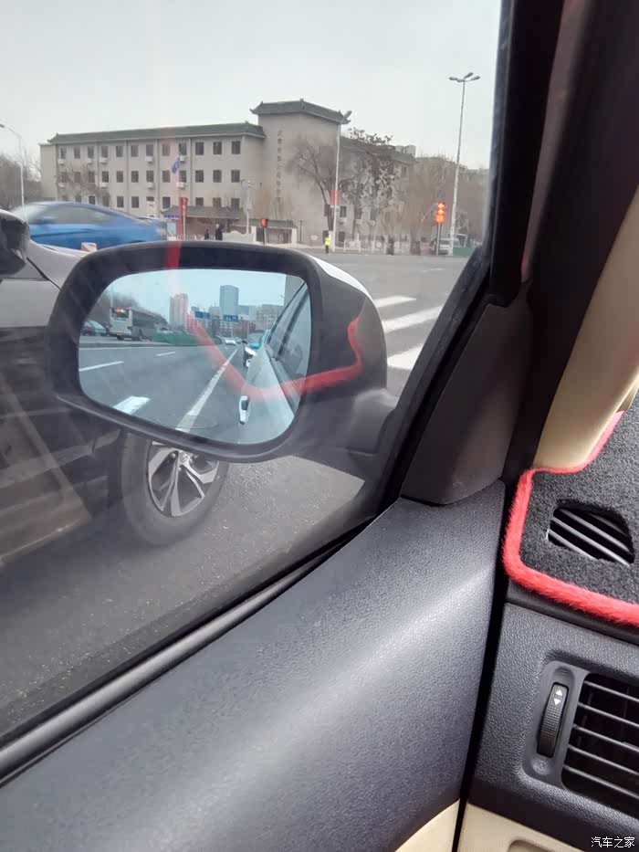

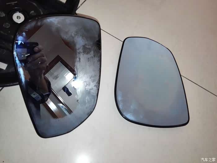

1:白镜的白天光线效果最好,但晚上行车时,被后车的大灯照的基本白茫茫一片。在没有关源或者光源弱的地方,相对视觉光线好些,看的清楚些。
2:蓝镜,白天使用,一般天气下光线比白镜要明显暗一些,不过视觉效果基本无碍。晚上有光源,虽然相对白镜光线弱些,但视觉效果还是可以接受。当遇到后车强光时防强光效果很好,看后视镜很舒服,基本可以无视强光。但是到了无光源或者光源弱的地方,基本是漆黑一片。
最后,哪种合适,还是要看你的驾驶习惯和相对的环境来决定。没有哪种是最好的,只能是相对而已。

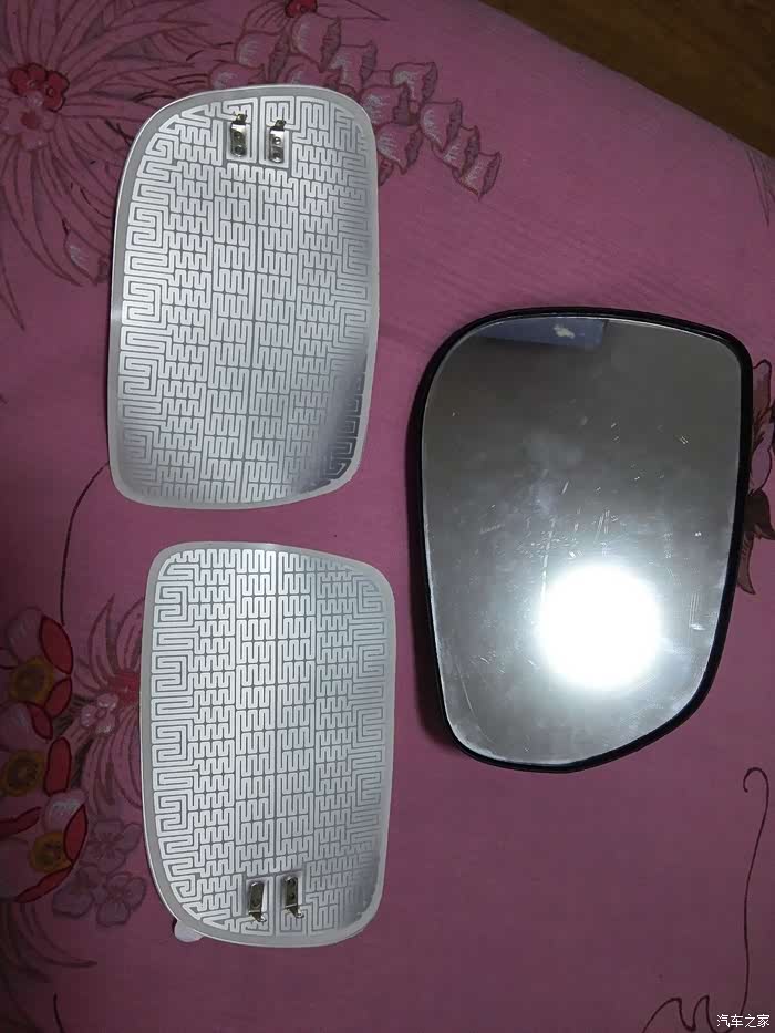

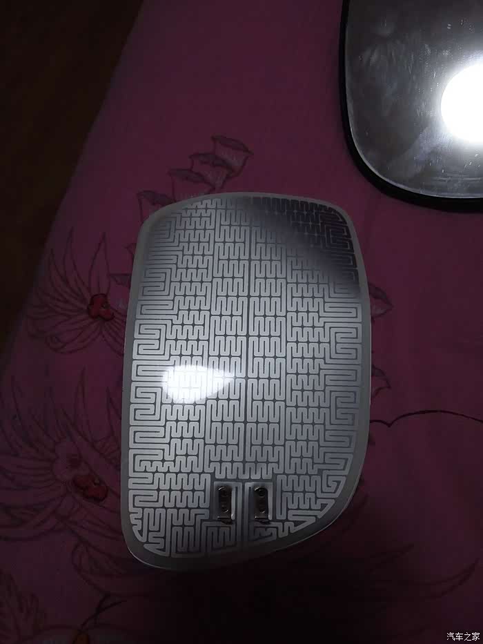

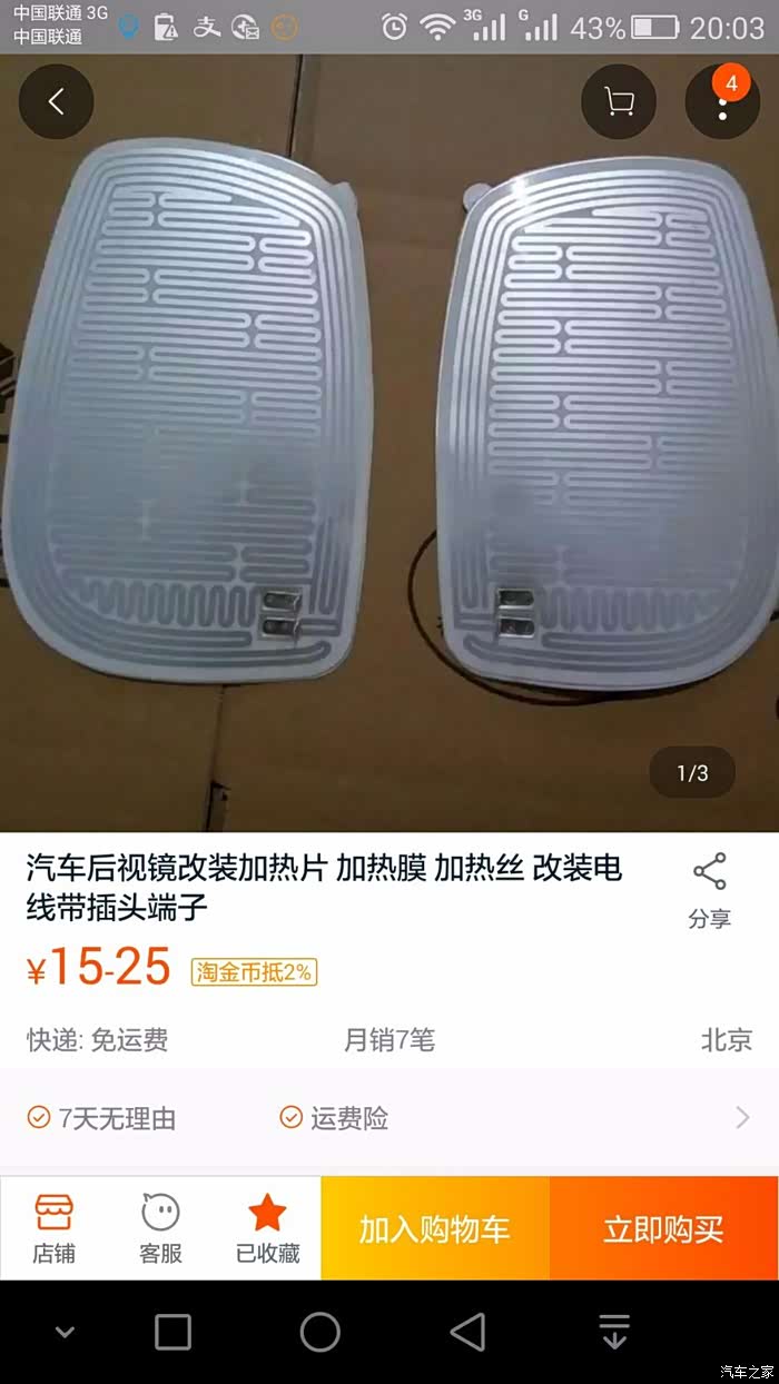

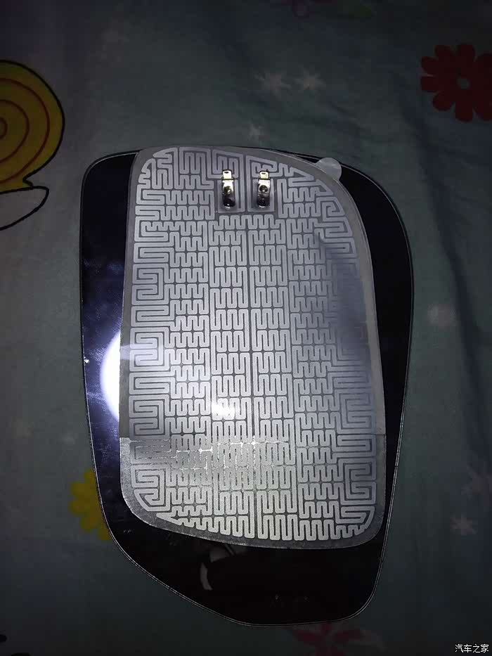

购买加热贴,通用型,唯一不足的是,到手的加热贴与图示不太一样,建议购买前与卖家准确确认是否与样图一致的形状。,
比划一下位置

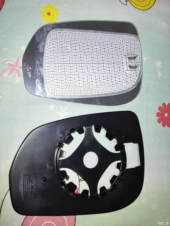

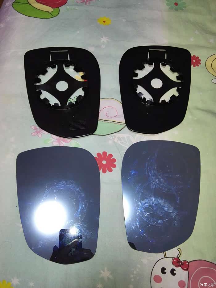

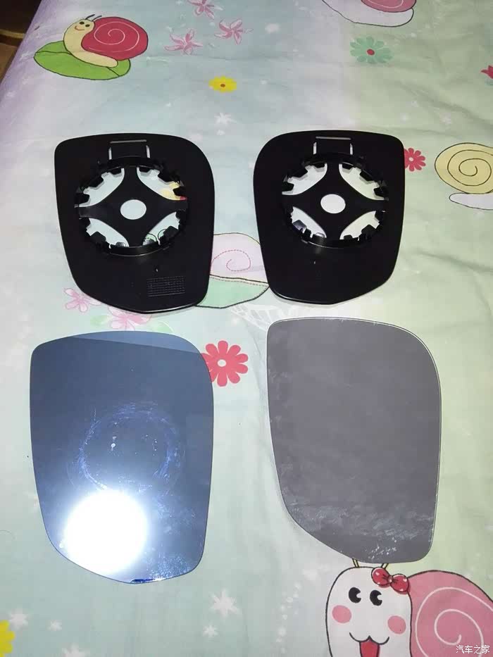

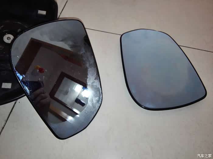

首先出场的是购入的加热贴与原厂蓝镜,蓝镜不带加热功能,所以需要动手改造一下。

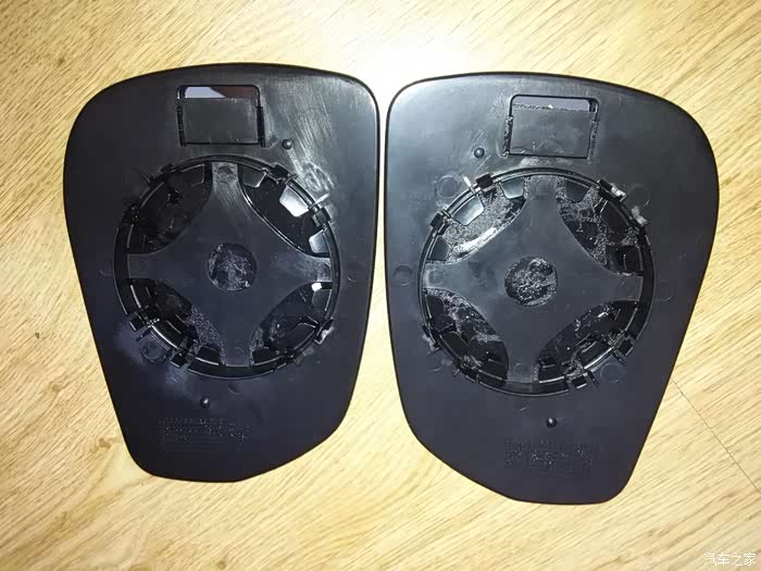

之所以购买原厂蓝镜,是由于卡托与镜片完美贴合且有凸起的外缘。杂牌大视野蓝镜的卡托就是一个平板塑料没有外缘,
(这是借用开胶完成后的照片,黑色双面胶残留着操作的痕迹)

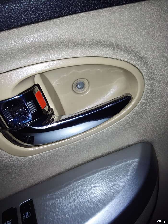

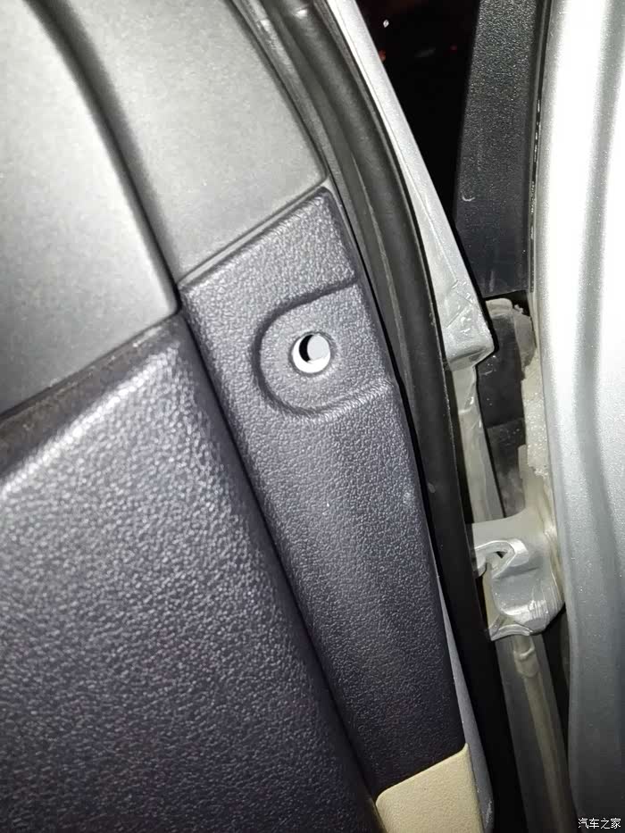

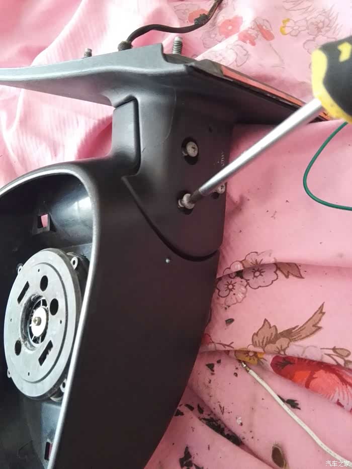

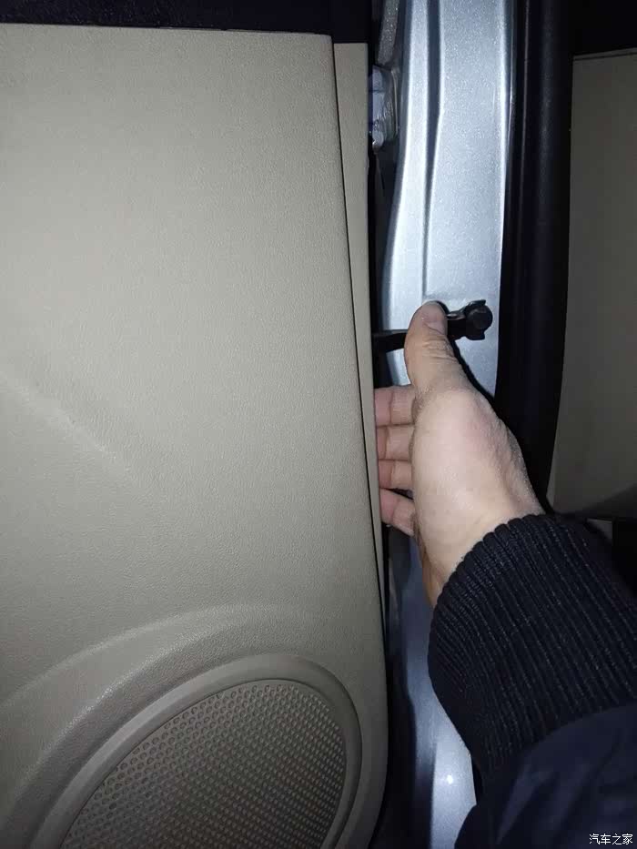

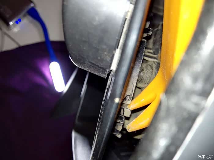

拆后视镜比较简单,一把螺丝刀和一个10mm套筒,手指处扒开门板。
螺丝1
螺丝2
卡子3
一扣即可

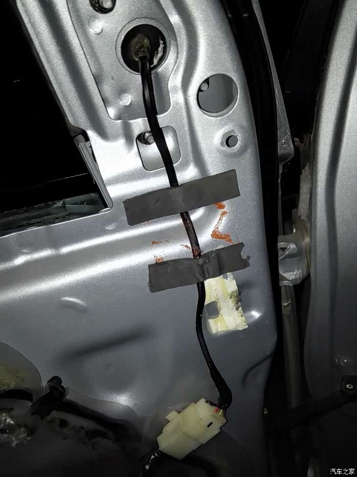

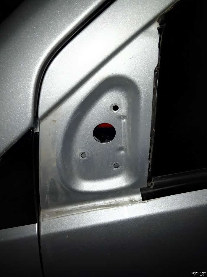

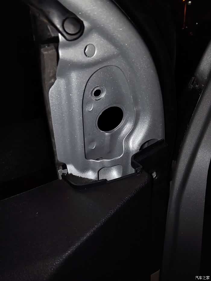

外面看到的大窟窿

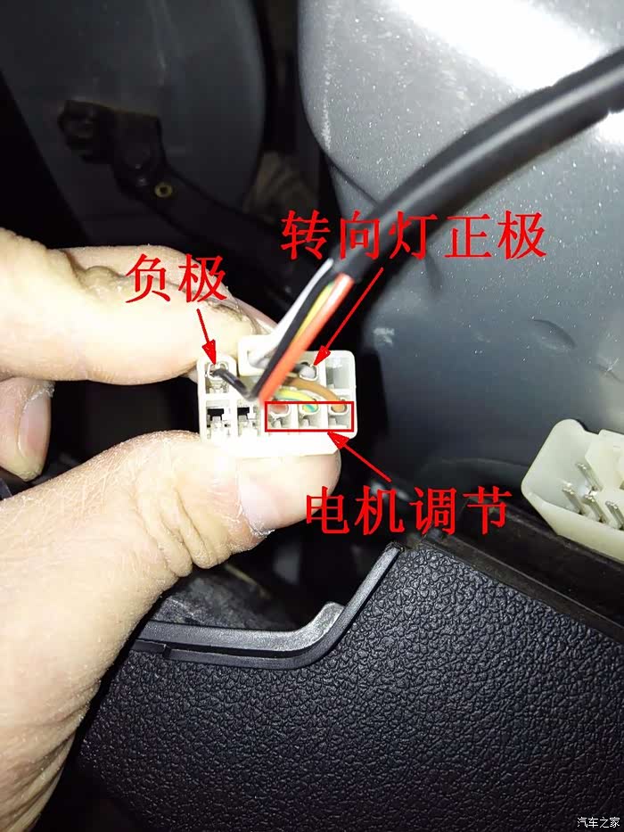

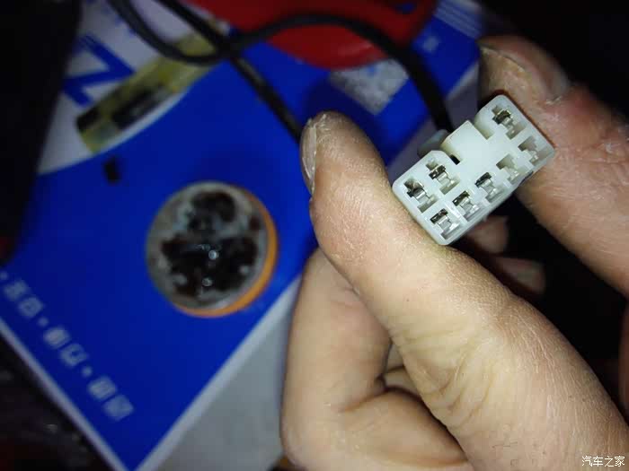

右侧后视镜插头

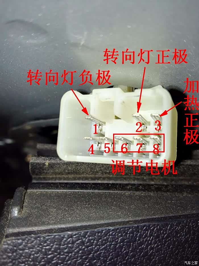

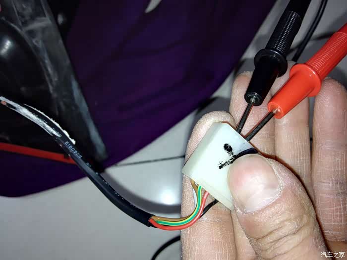

左侧后视镜插头,公端是8线,母端是5线,说明还有折叠电机预留线,
继续关键图

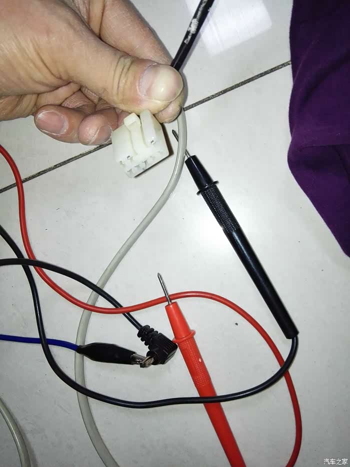

左右插头一模一样,后视镜端是母插头,车门上是公插头,预先通过测量,这个公插头的3号线受后车窗加热钮的控制,所以这是预留的。改造时,加热贴从3号线接正极,再接与转向灯公用1号线负极。

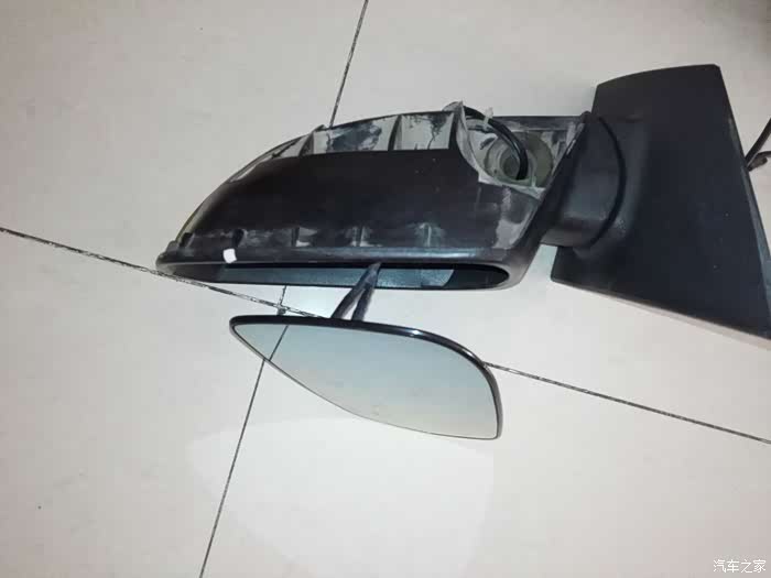

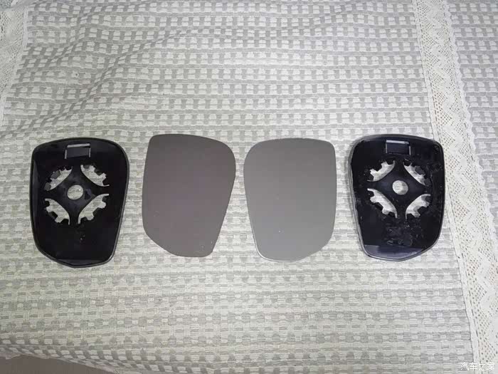

拆下的后视镜白镜全貌。拜拜了白镜。

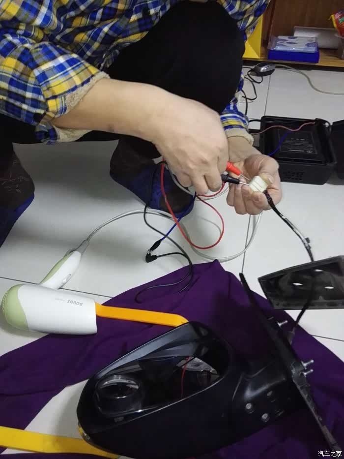

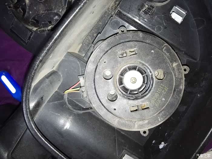

接入12V电源到调节电机的6 +7+8号三线,试探调节后视镜片角度,翻到底部。或直接按压镜片到满意的开口角度,
通电调整后视镜片的角度,便于下手
用热风机吹后视镜里面,还是一个道理,卡托遇热后会变软乎,有利于变形取出镜片,防止拉断卡子。

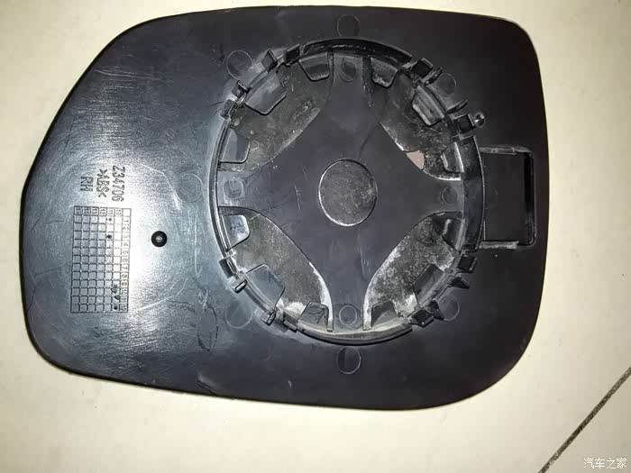

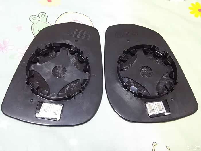

原厂后视镜卡托
原厂后视镜卡托
原厂后视镜卡托

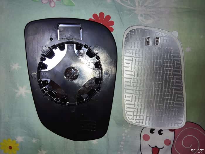

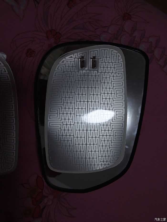

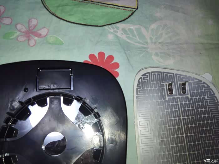

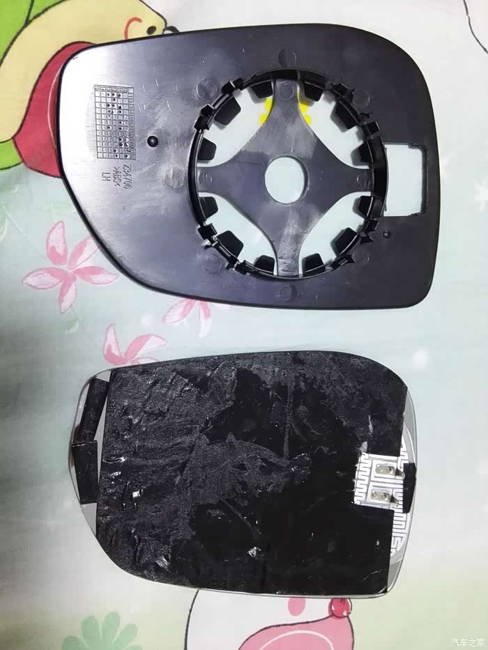

准备安装的加热贴,

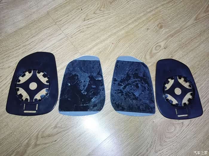

小插曲:继续准备用原车镜片的车友,可以在此基础上进行分离镜片与卡托,由于双面胶已经不能重复再用,可以用水煮法开胶,
裁纸刀插入,很快就分开了

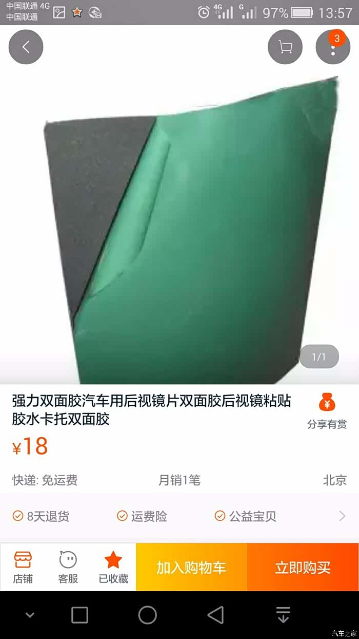

你可能要用到的双面胶,主要特点就是面积大,一片可以粘两个镜片。

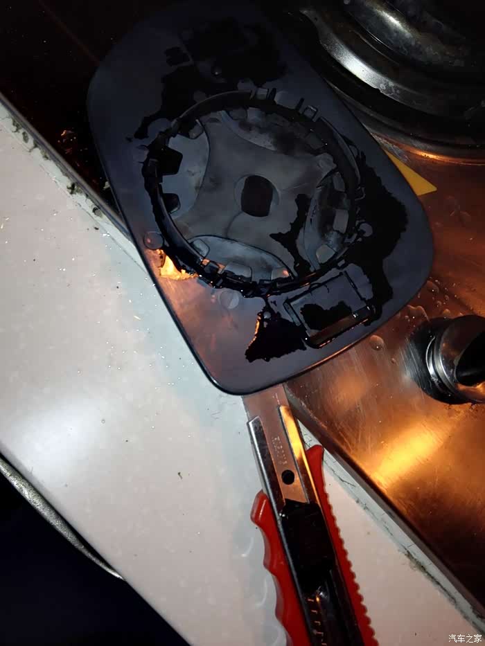

二. 蓝镜后视镜开胶并加装加热贴

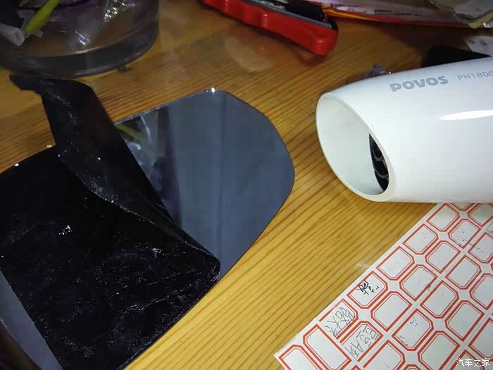

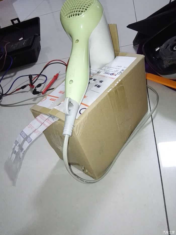

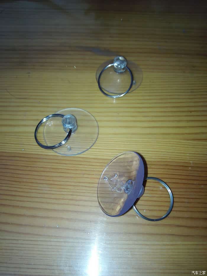

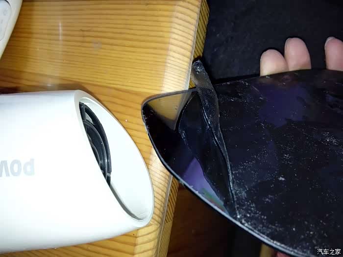

后视镜与卡托是用双面胶粘贴的,双面胶遇热会软化,将镜片放进纸盒里面,用热风机吹10分钟就可以了开胶了,中间会反复加热几次,先从镜片的一角下手掰开,柔和的掰开镜片与卡托,用裁纸刀划入卡托和双面胶之间,边吹热风边划,一点点的温柔用力深入,推荐一个好工具,吸盘,拆手机用的
卡托分离后的照片,用到吸盘与裁纸刀
继续用烘烤的方法揭开双面胶

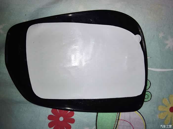

原厂的双面胶比较薄,但韧性很强,撕开不变形不破裂,我之所以不用水煮法分离双面胶的原因是还想继续用这个双面胶。妥善存放,待用。
镜片上的圆圈是吸盘的残留痕迹,用拆手机的吸盘分离镜片挺好用
(右图是镜片反面))

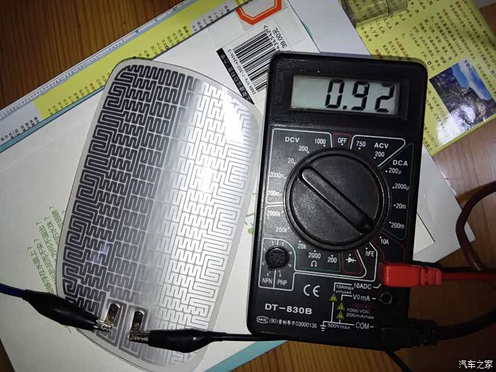

小知识:一般1平方毫米导线的电流是3A,所以1A用1/3=0.33平方毫米粗的导线就可以了,与电压没有直接关系,0.33平方毫米的导线直径为√(0.334*4/3.14=0.65毫米,需要用多粗的导线有概念了吧。

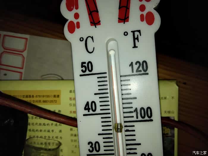

先测试一下加热效果,用12V电源接入,不分正负极,用温度计测量,2分钟即可超过50度,还在涨,超过了温度表的量程,很烫手的。测量电流约1A。
测量温度

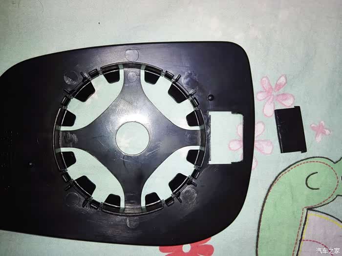

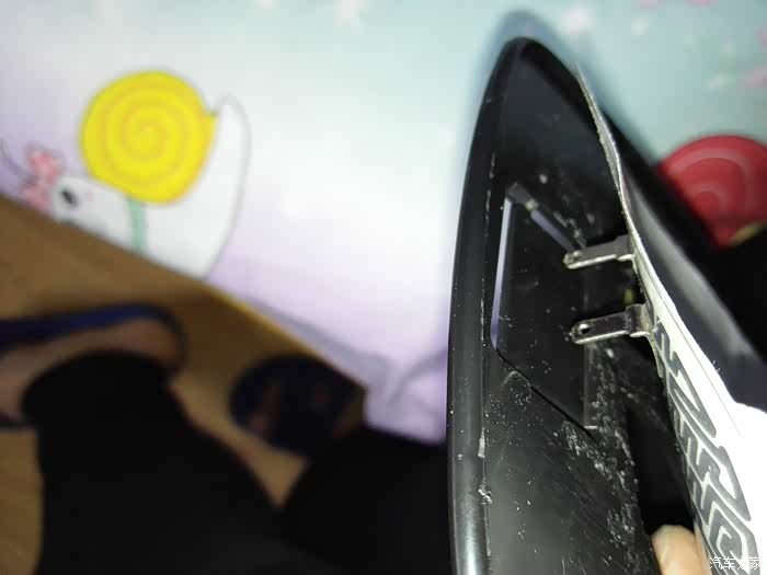

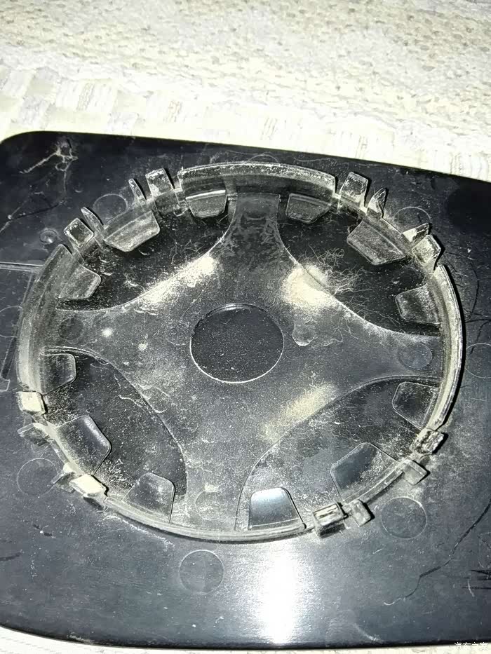

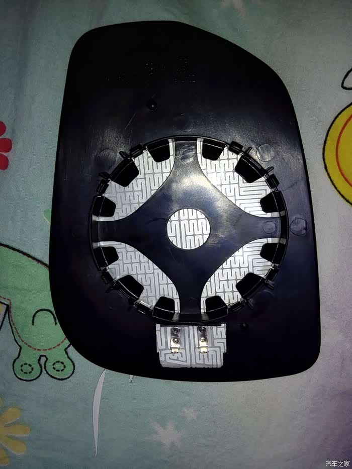

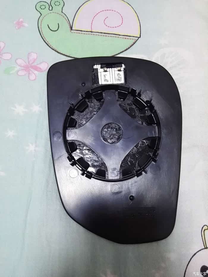

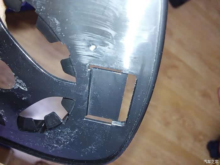

卡托上预留了加热插头的位置,将此方块掰掉即可,加热贴的插头是铆在加热丝上面的,所以这个地方比较厚,卡托开了一个较大的方槽就是为了使卡托与镜片贴合的更完美。你可能会买到形状与镜片有差别的加热贴,也可能感觉加热贴插头有更好的位置,但一定要给加热贴的插头流出足够的空间。
就这个位置
需要掰掉
位置刚刚好
比划好位置后,粘贴加热贴,加热贴单面带胶可以紧密的粘在镜片上,用手机贴膜的方法贴加热贴,不要留有气泡,继续使用自带的双面胶,还是很粘的,贴在镜片的原位置。
安装卡托,为了使粘的如同原来一样结实,我用14个弹簧夹夹住镜片与卡托静置6小时后半夜,第二天接着干。

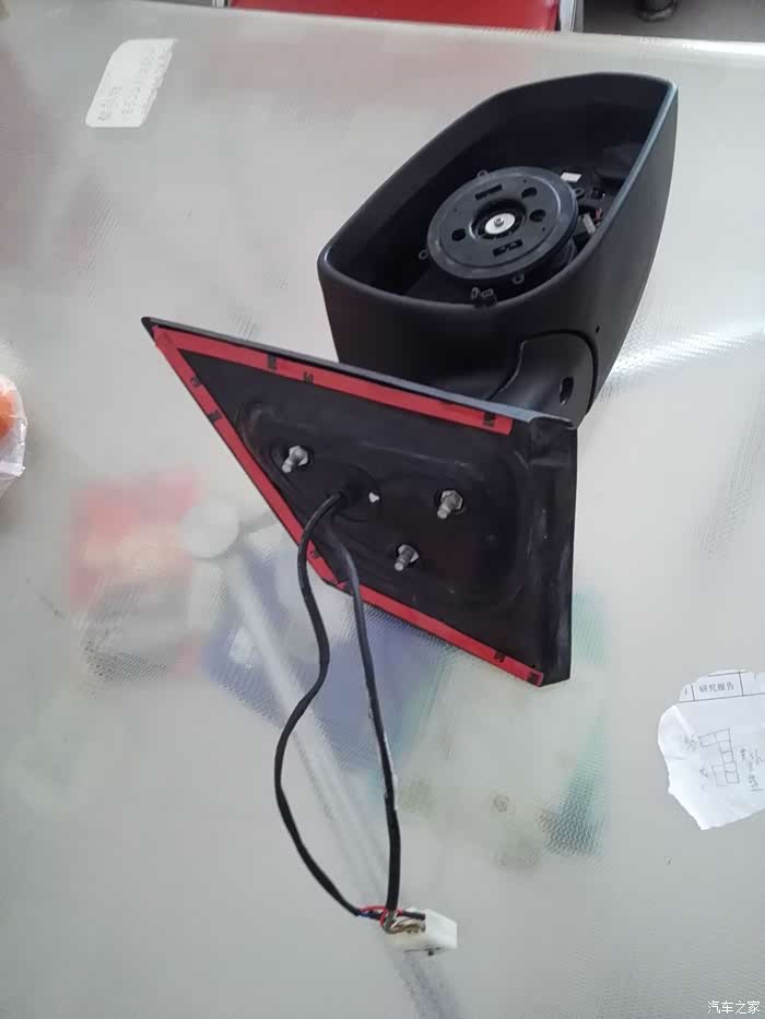

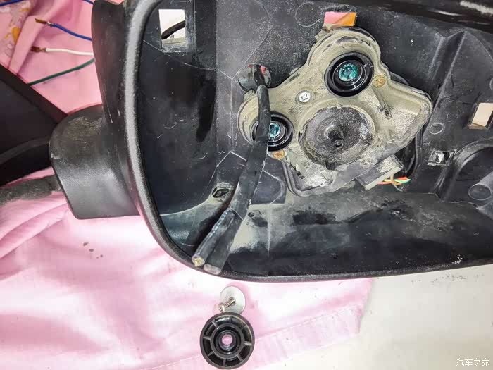

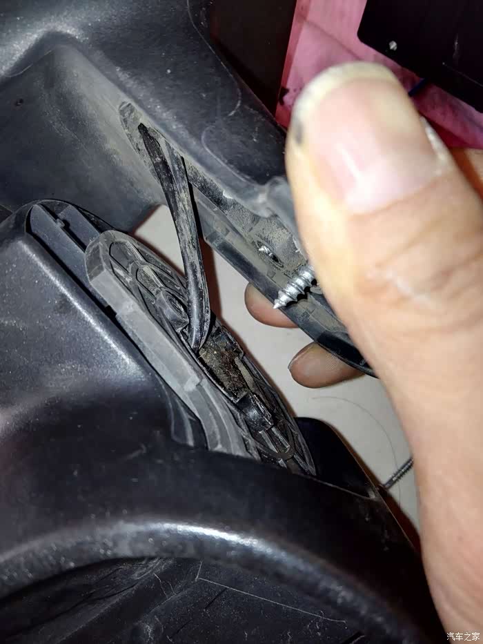

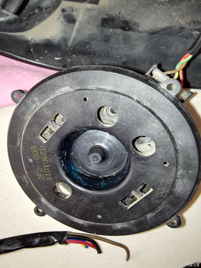

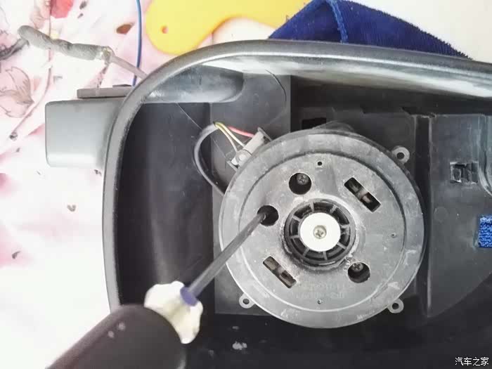

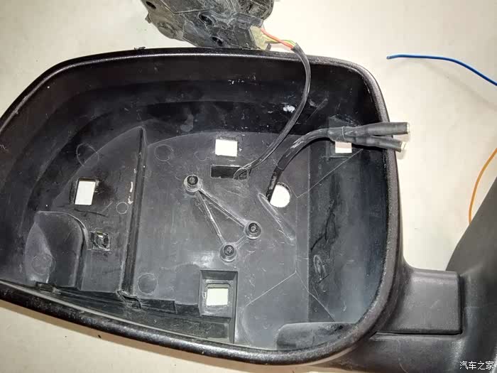

镜片取下后就露出后视镜盖板的卡子了,
镜片取下后就露出后视镜盖板的卡子了,
先取下镜片再拆后盖比较方便,

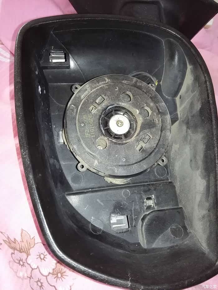

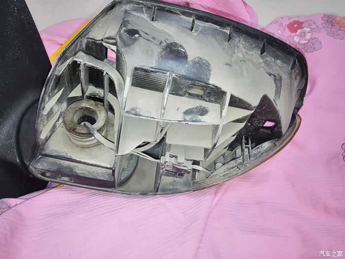

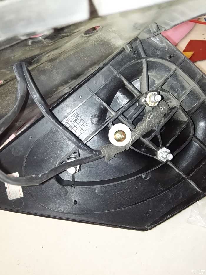

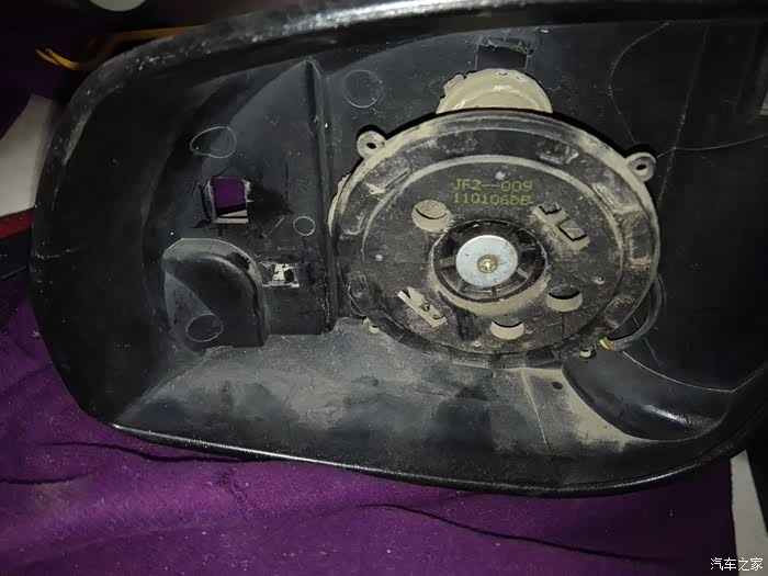

内部构造

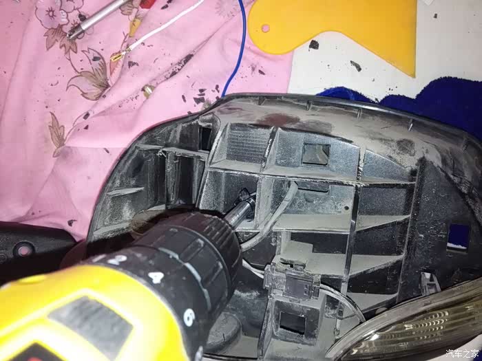

开孔,15mm木工钻头,

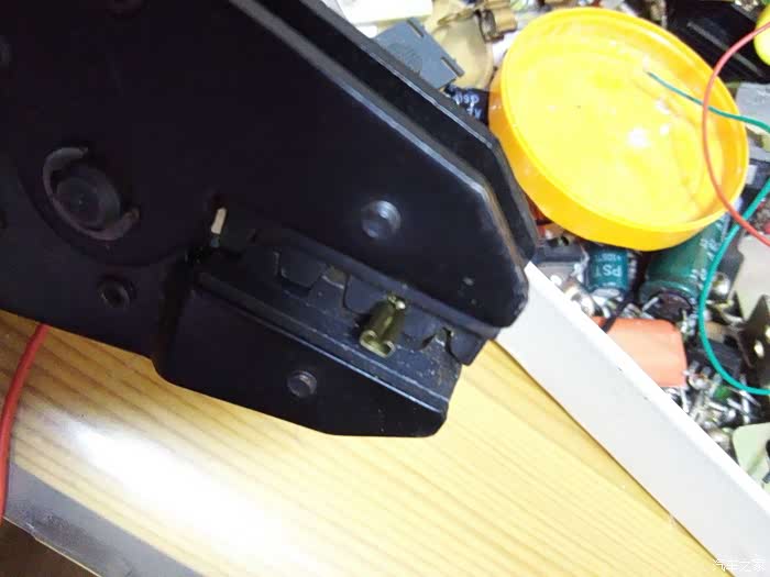

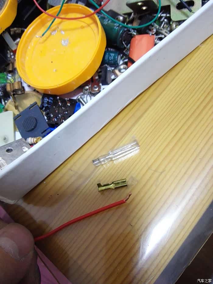

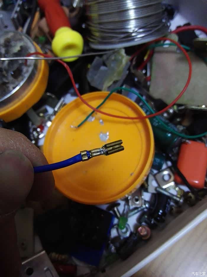

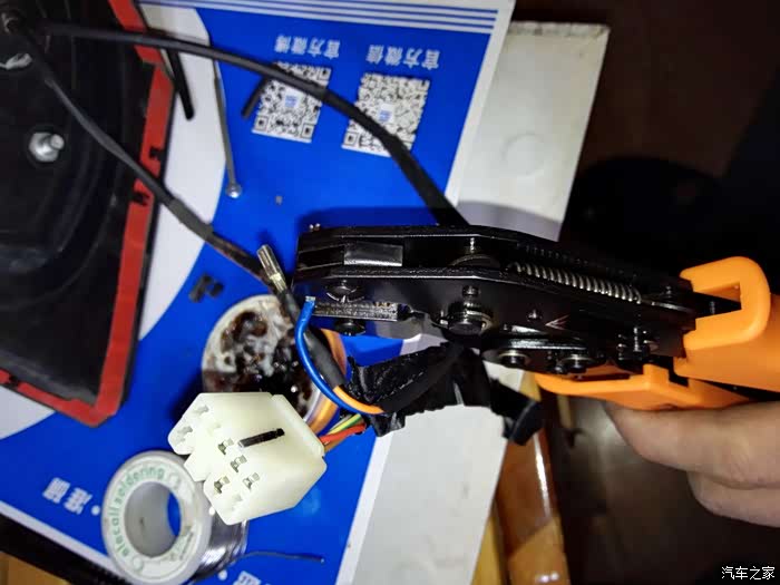

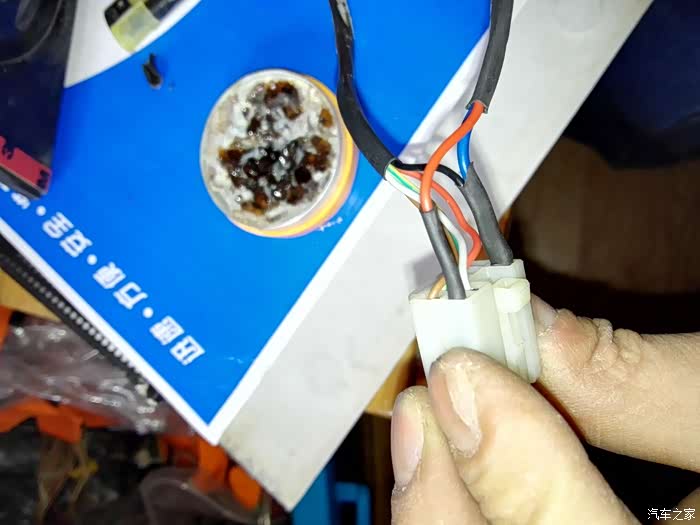

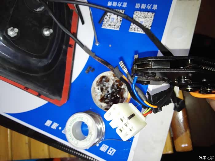

接线,根据个人条件,你可以选择:锡焊接或2.8插簧,我用的是插簧连接,用到了压线钳,没有这工具也可以直接用焊接和普通钳子,关键是要压实,再配合护套,或热缩管。
插簧与护套,规格2.8mm
压线钳
加热贴插头制作完成

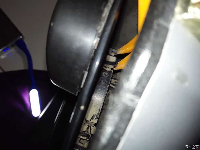

顺便做了一下润滑,
电机带动蜗杆涡轮,涡轮带动丝杠,丝杠伸缩调节镜片,涡轮是塑料开口,所以当你调节到极限位置时,会听到咔咔的响,那是因为涡轮是开口的,在脱扣跳动,镜片绕着中心球形底座转动,也是需要润滑的。

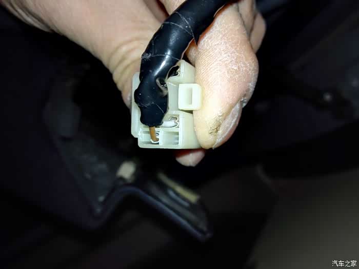

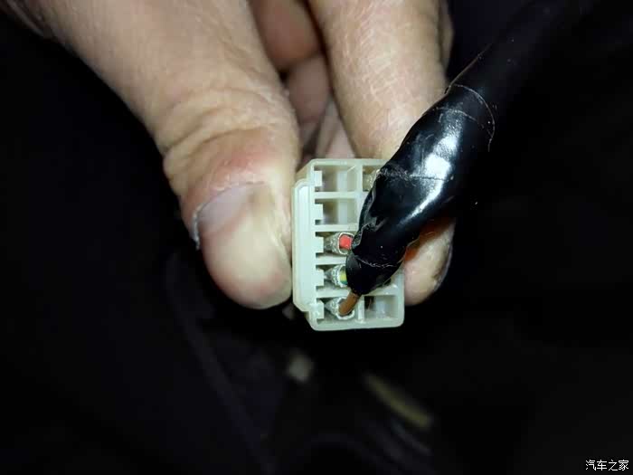

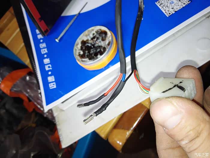

用针状物翘出相应的1#插头并接线,
接新的插簧

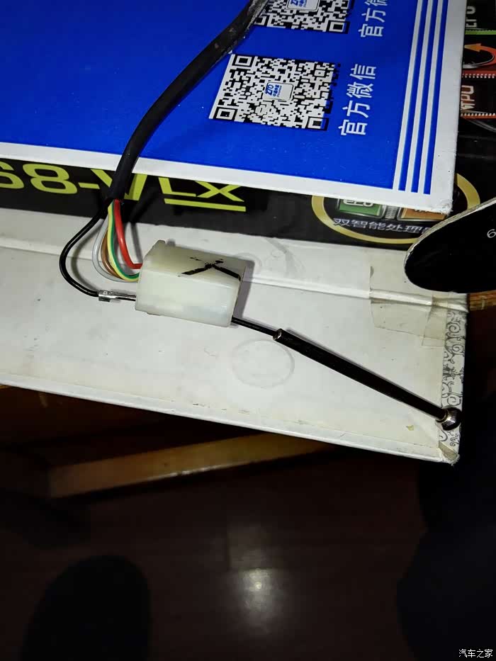

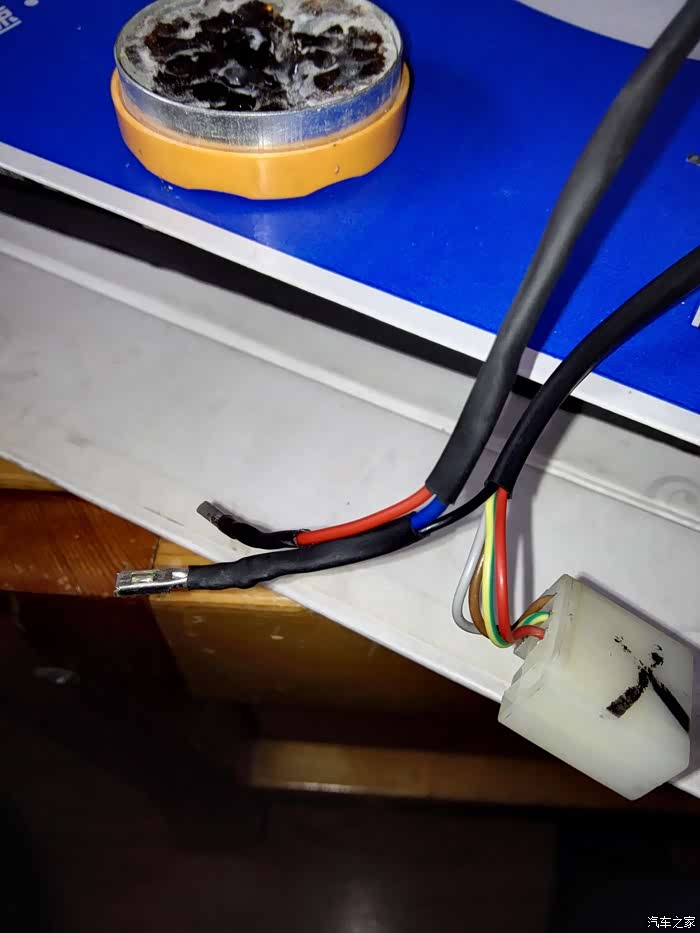

有这种插头最好,没有插头的也可以从车门的公端直接引线,用单独的两线插头接入后视镜,我用到了一点热缩管。蓝色线是负极,与原插头黑色线公用一个插簧,粉色线是加热贴的正极,单独的插簧。接3号插头
回装
带加热线的6线母插完成,
加热贴插线,用热缩管封装

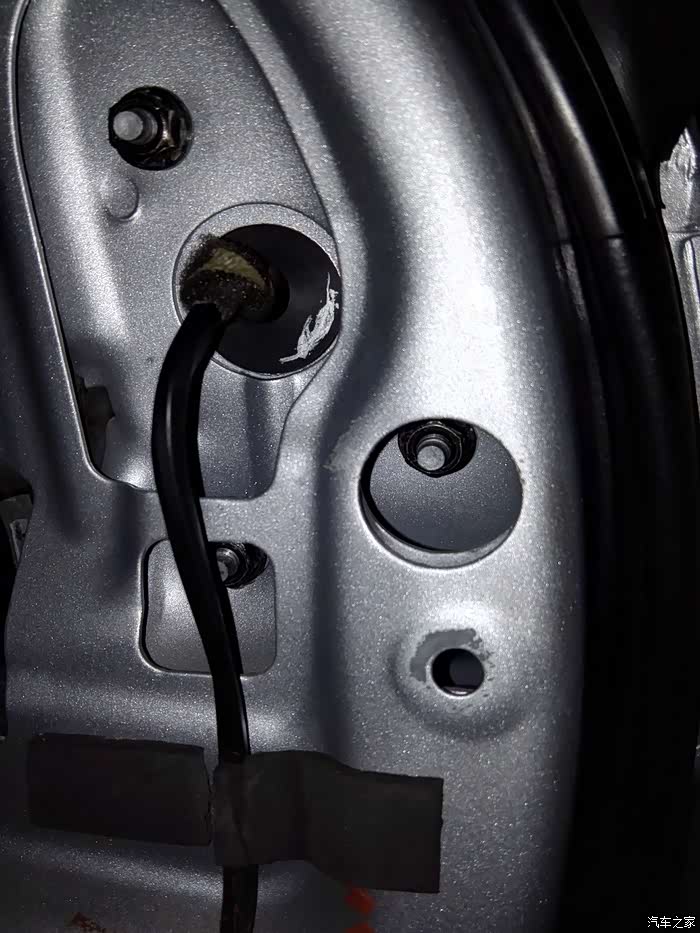

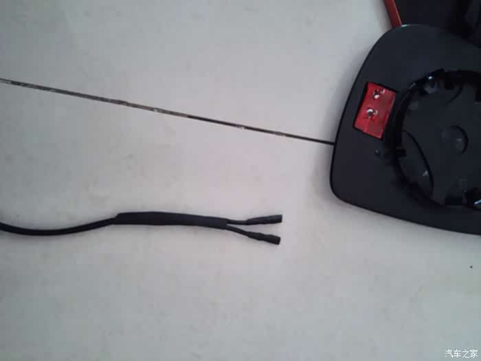

穿线
两根线按照原路走出

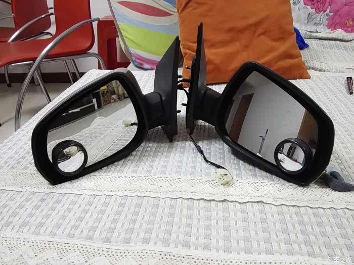

成品,先不要装镜片
做了以下加热效果对比,将2个镜片放进冰箱10分钟,取出后迅速出现了一层水雾,一个通电加热,观察对比,很明显,带加热贴的迅速清晰。2分钟后完全干燥
四.安装
安装就简单了,用泡沫胶棉固定线路裸线,防止跳动异响,按顺序回装相应的螺母。
完毕,给有需要的车友参考。
