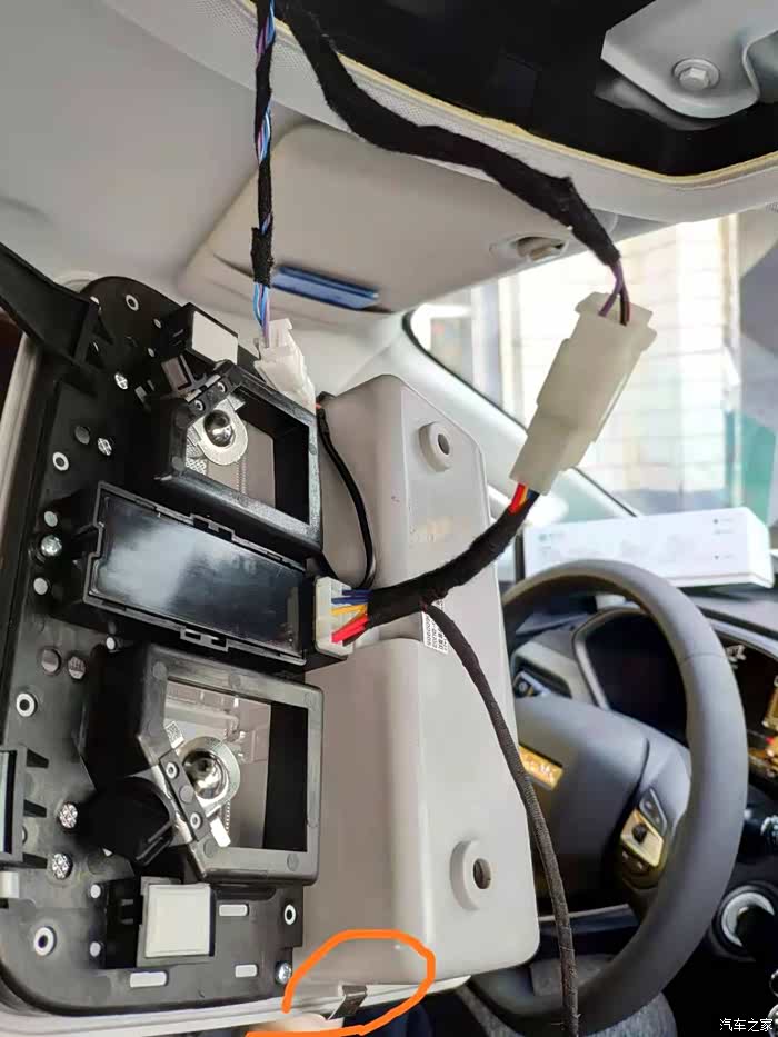

我们的车没有天窗是从阅读灯取电,这是根本 网店找一个天窗取电降压线,我用的是点火供电模式,启动车辆后开始工作
就是这样的线,与原车插头对接

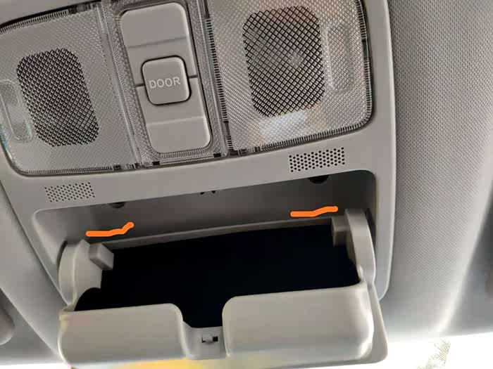

我们的阅读灯样式,打开眼镜盒能看到两个螺丝
差螺丝需要用到的 螺丝刀头自己找
取螺丝的时候注意别掉的找不见,然后再我画圈位置有两个卡扣,用记录仪自带的塑料翘板从两侧撬开,然后自己把这个灯拉出来,不过要小心 本车使用的塑料材质感觉不是特别的好。
拆开之后 ,拔出原车插头,就是图中间红黄蓝线束的位置 取电线束自带一公一母插头,分别安装好。这个就自己看一眼明白了,我没拍照。
再将线束小插头连接好,灯壳复位就好了 安装的时候有空间可以把线束降压块塞进去。

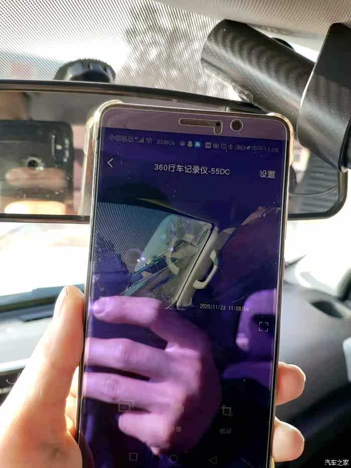

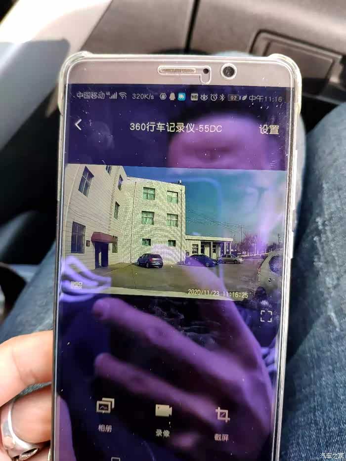

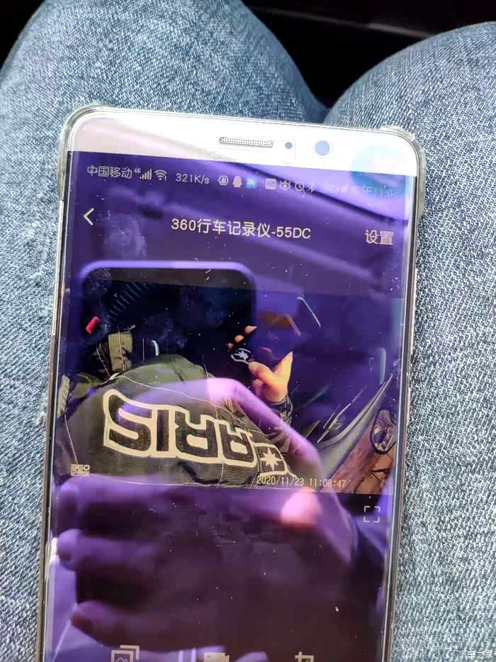

点火通电 链接测试是否工作正常
点火通电 链接测试是否工作正常

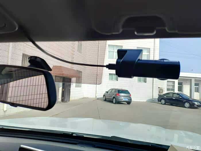

一切完好 固定到你想要的位置
我用这种没有屏幕的隐藏式,个人偏爱吧。给宋pro 本田chr 都安装过这种 自己按照自己口味来。

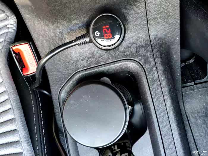

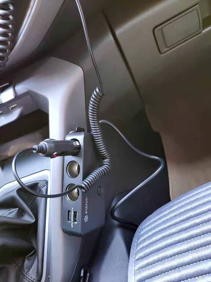

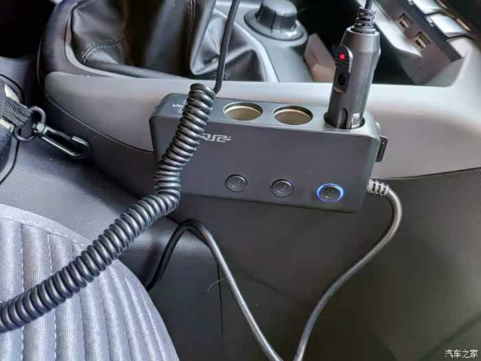

行车记录仪安装完毕,下面给点烟器进行扩展不得不吐槽一下f70的点烟器,自身孔径有点大,而且深度小,网购点烟器扩展有些不匹配,我退了一个,因为根本没办法卡主使用。换了另外个牌子,能塞进去不弹出,但是孔径还是有点大 先塞点东西卡主。希望后期厂家能处理。但是水杯口 好评 够大够深
先找东西顶住点 我怕出去越野颠出来 。自己买了烟灰缸 这车没有烟灰缸
固定这 不影响副驾驶。至于夏天你副驾坐小姐姐的话 自己考虑怎么拔插点烟器

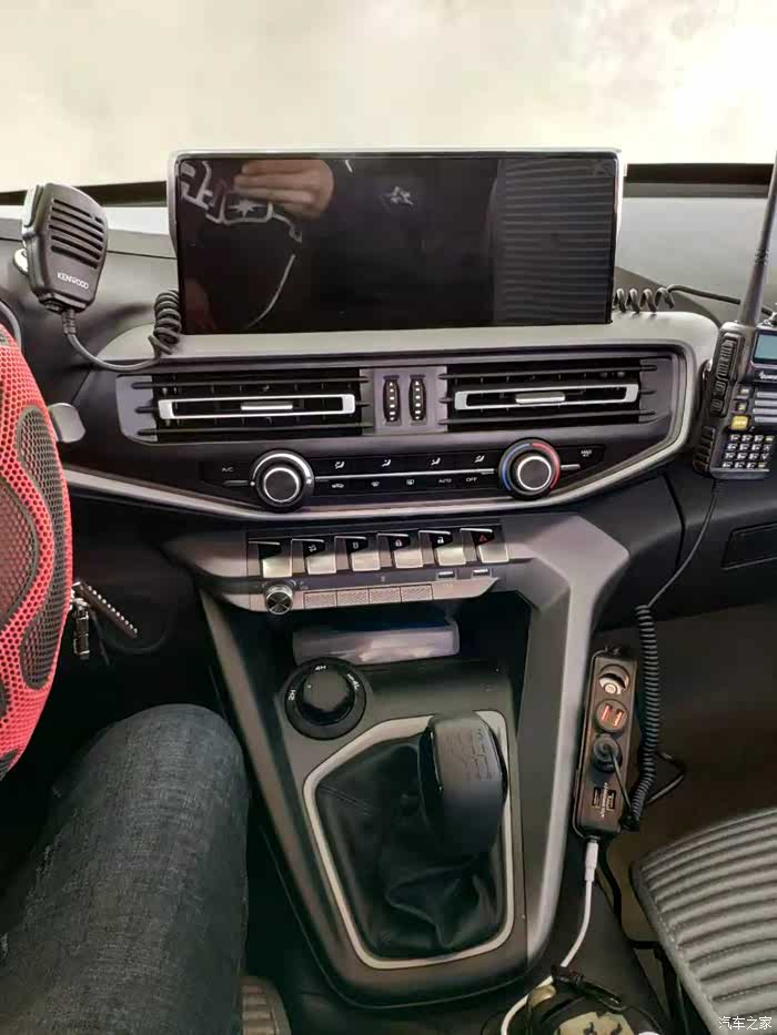

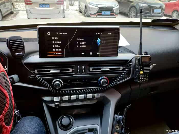

之前想装车台,后来嫌麻烦放弃了 买了两个手台 在配个手咪 先对付用。效果不行的话就外置天线拉进来。不过要是拉天线了 也就不差装个车台了

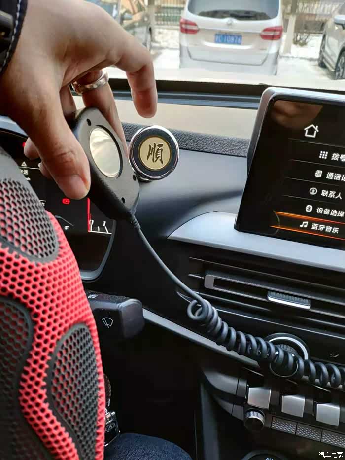

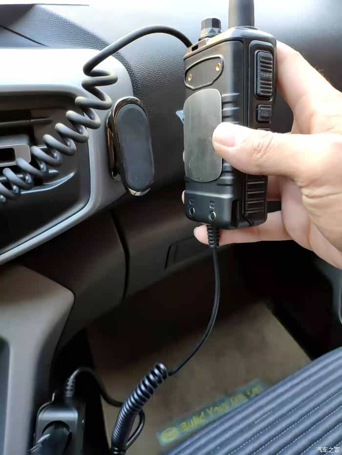

拆了手咪的背夹 铁片贴上去
手咪固定 没用拉绳用的手机支架
以前越野用的频道 还是那么亲切
手台用借电器 ***点烟器扩展坞,解决烦恼,同样用手机支架,本来要买个不带旋转的 结果买错了。凑合用吧
入门级泉盛

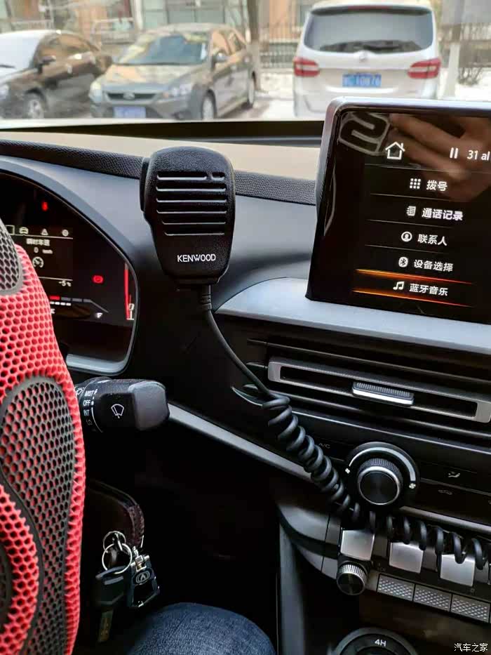

安装完成,虽然丑点 但是手咪的位置舒服 听声音应该也方便还没有和朋友测试
整理一下
重新整理一下看起来好多了,这个扩展坞带qc3.0 ,自带4usb 后排有usb 我还有一个一分二的点烟器头。
妈妈再也不担心我车上usb接口不够用了。但是这个扩展坞是否支持点烟器头 我还真没注意,反正这也不是啥问题。目前没有试车,不知道会不会非铺装路面把手台弹下来。不过杯架够深够大,手台可以放进去。我现在放了墨镜盒子
