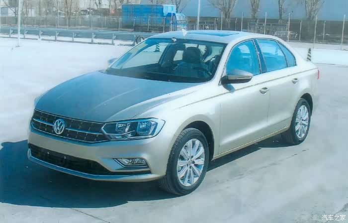

今年购买的小宝,那个漆面,真的无语。可能是摆放的地方,日晒雨淋了好几个月,漆面一点都不光滑,非常粗糙的手感!
我用了5个小时处理,包括洗车,用3M去污蜡全车抛光,油泥再次去污,液体玻璃镀膜,终于,回复到“丝般光滑”的状态。
原车油漆上面辣个氧化膜,用3M去污蜡,只能抛掉一部分,顽固的氧化膜,只能用油泥+强力去污液一起,才能去掉,然后才能进行“液体玻璃”镀膜,还原到光滑的漆面。
可能是日晒雨淋了几个月(2017年11月生产,到我手是2018年4月),这样对车的油漆伤害非常严重的!如果是过百万的豪华车,这真的是无语!
各位友友,你可以尝试触摸一下你的爱车的漆面,如果是非常粗糙的,说明还没有开光加持,这样,无论以后如何打蜡,都无法恢复到丝般光滑的效果的!自己动手,省了好几百块的人工费,就是比较累!
用油泥 + 强力去污液,这样清除车漆表面的氧化膜是最佳的选择,但就非常辛苦!如果用强力抛光机 + 粗蜡抛光,会对车漆表面有损伤,会越抛越薄的!最好在去除氧化膜后,做一个“液体玻璃”的护理,在车漆表面镀上一层光滑的二氧化硅膜,对车漆起到一个保护的作用!
