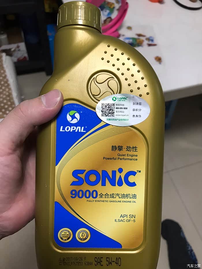

龙蟠5w-40一升装,由网友夜袭少女村直接从某网拍下发到我这里,15一升包邮

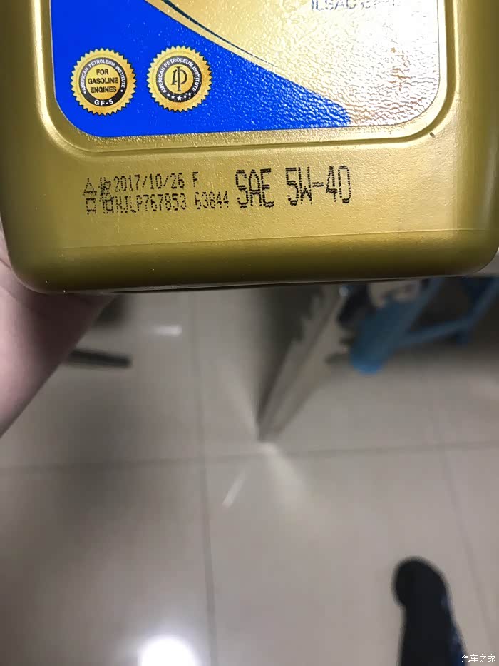

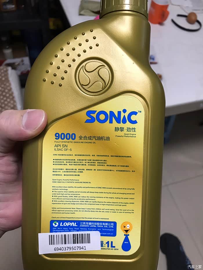

龙蟠9000全合成机油,瓶身上的ILSAC GF-5应该是印错了,GF-5是api sn的基础上多了环保认证,540的粘度应该是不能通过这个认证的。

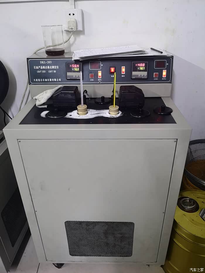

5.浊点,龙蟠-12,极护-10,龙蟠略低一些,浊点越低说明基础油中石蜡含量越少,越纯净,两款油的浊点都不低,都是3类基础油调配的。
6.倾点,龙蟠-35,刚刚合格,极护-37,略低一点,差距不大。

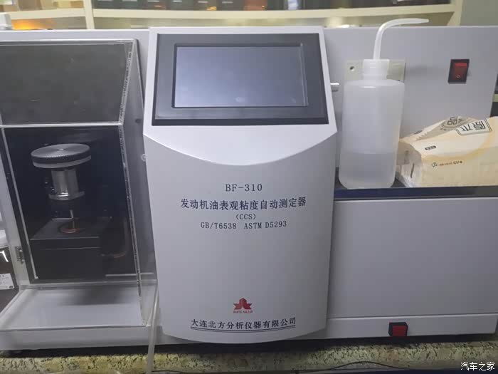

7.低温动力粘度ccs,龙蟠没有测,极护6631,不得不说嘉实多真是抠门到了极致,测过这么多5w的油,ccs超标的屈指可数
,因为5w的ccs是在-30度条件下测试的,而且上限提高到了6600,不合格的真是不多……,我觉得龙蟠达标的可能性都很大

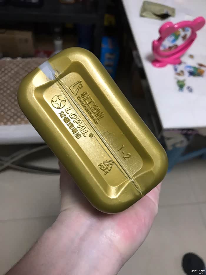

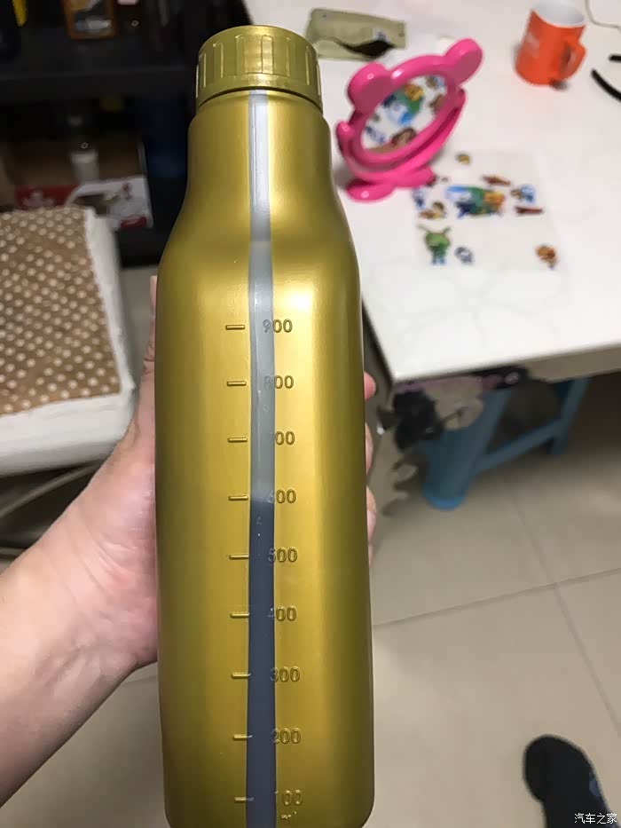

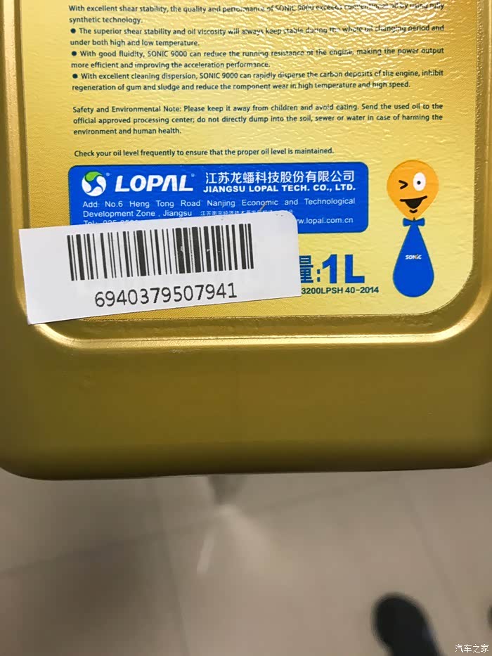

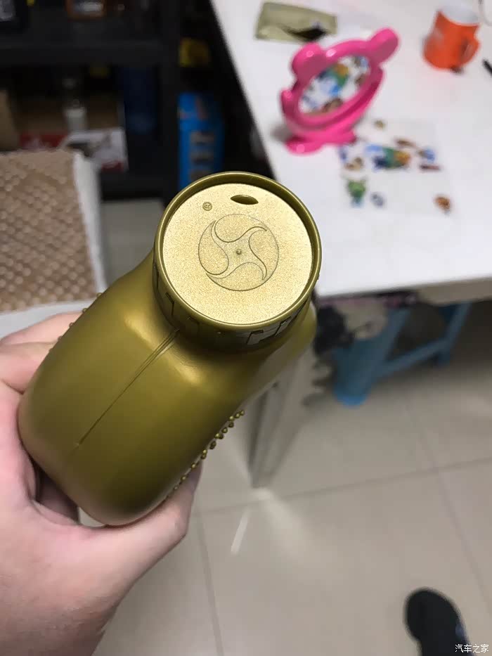

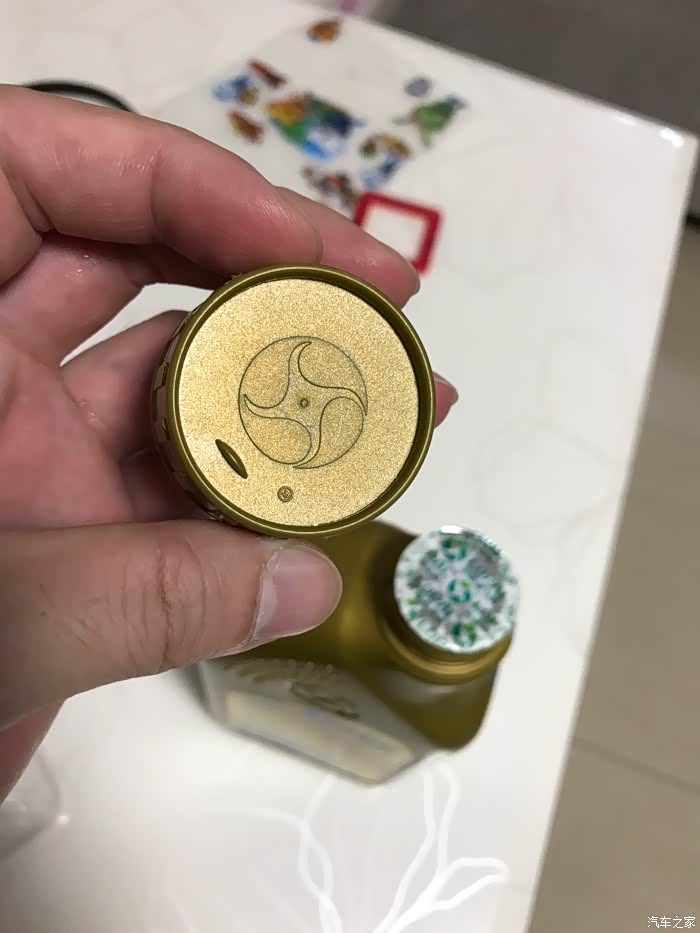

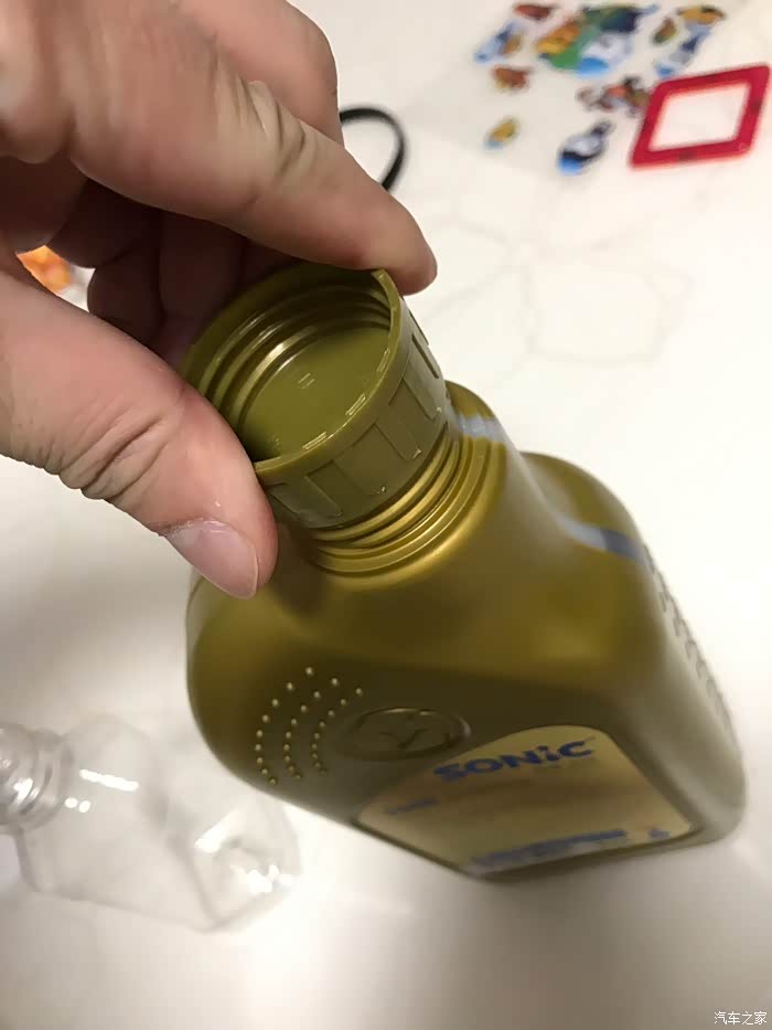

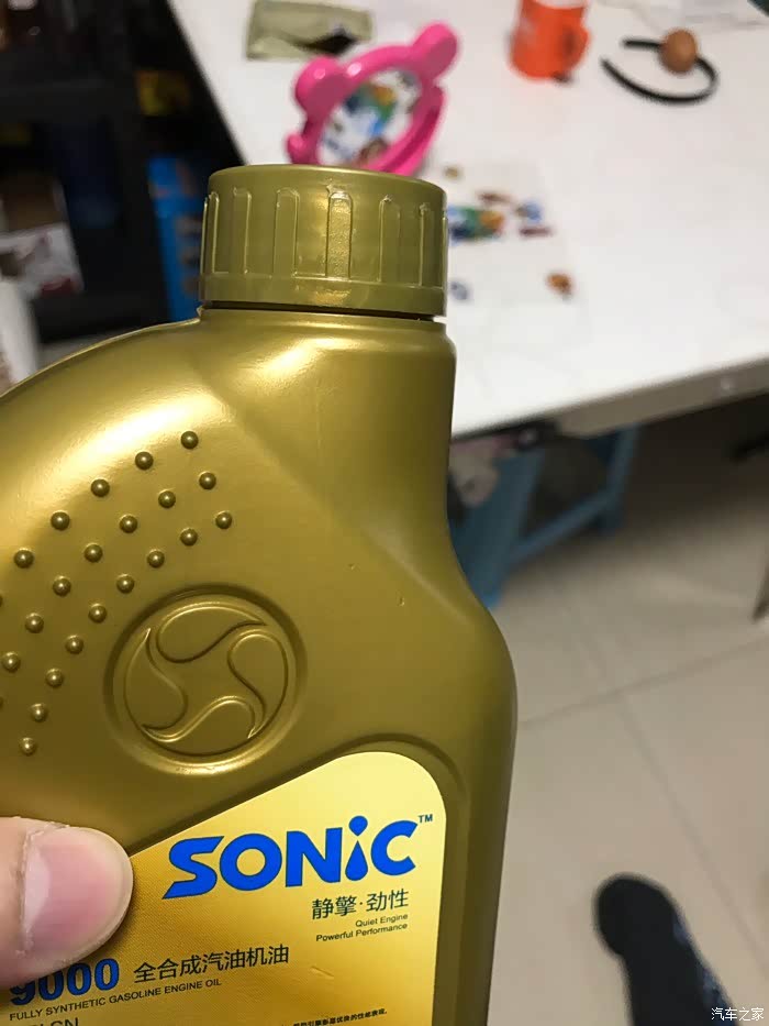

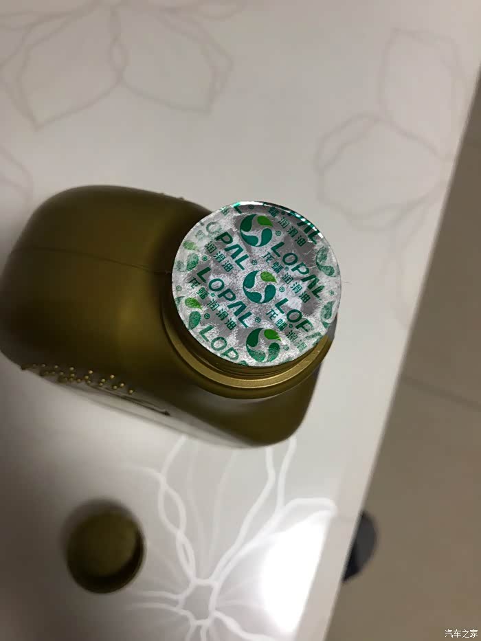

下面是龙蟠瓶子细节。

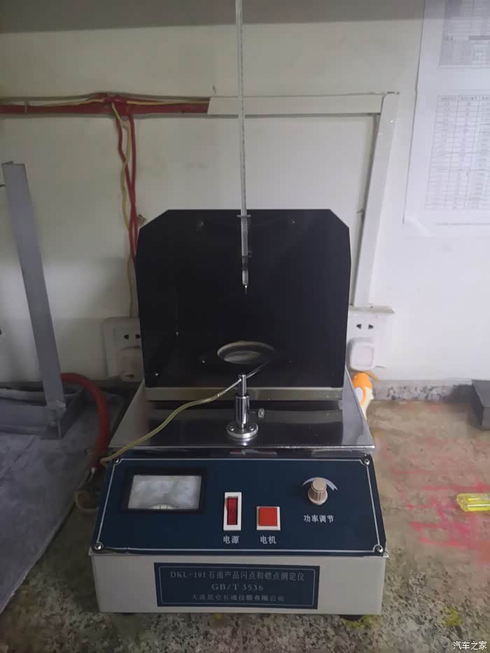

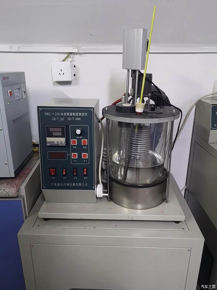

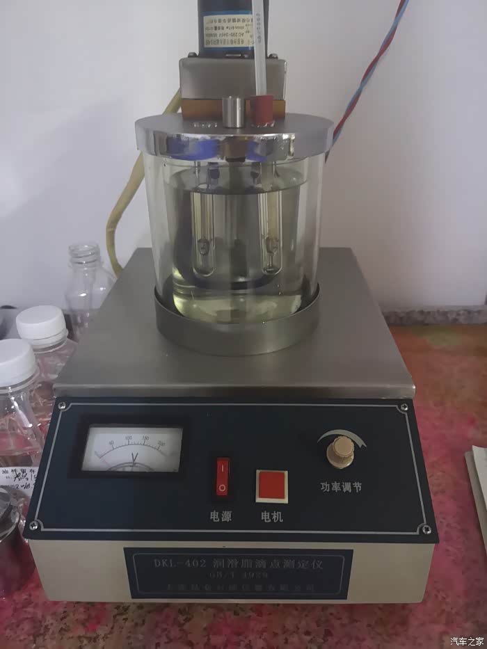

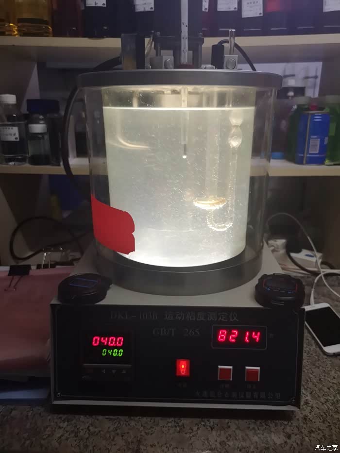

最后贴几张设备图。
