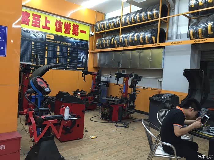

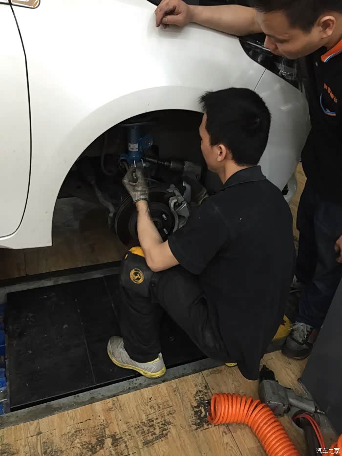

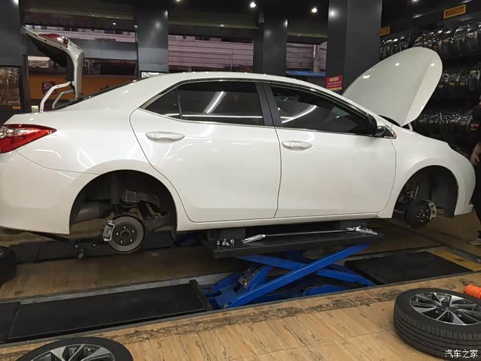

安装店还挺大,设备挺齐全,安装放心点
还多马牌轮胎,

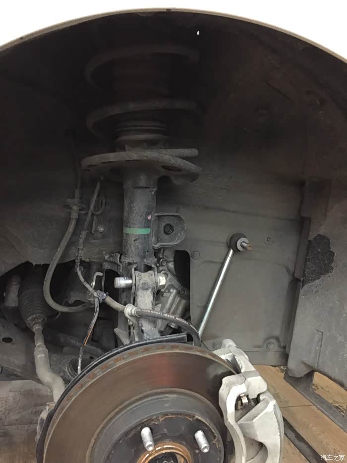

卸下轮子

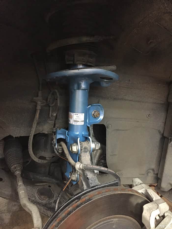

前避震

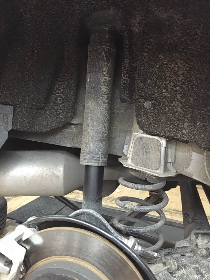

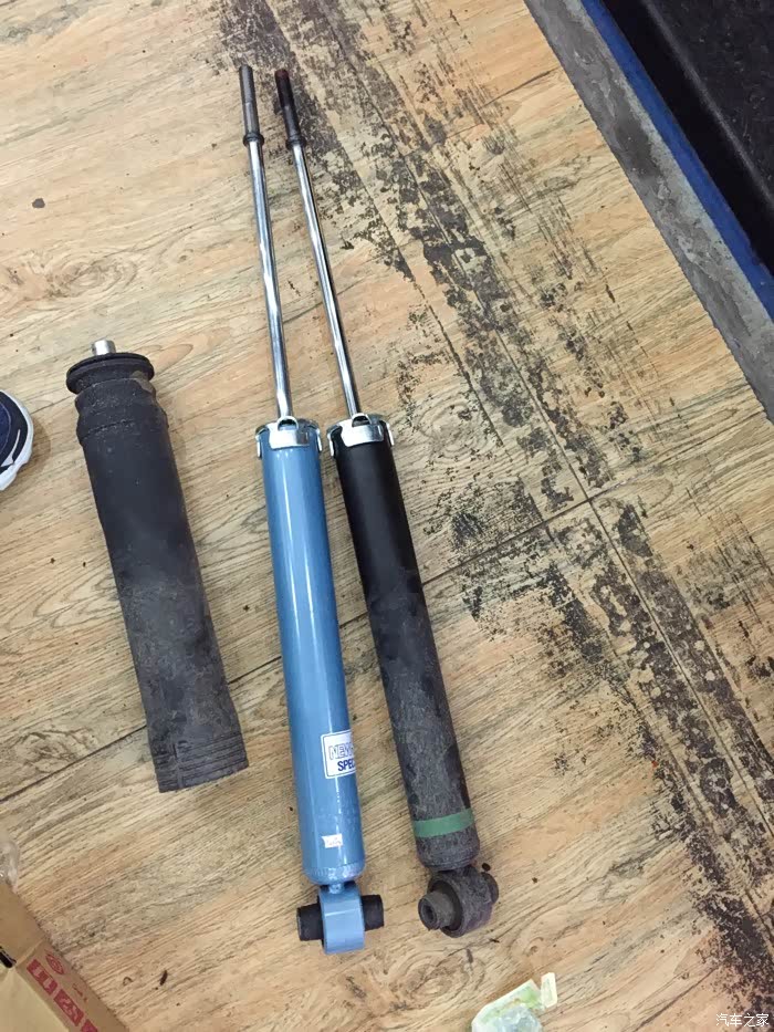

后避震没漏油

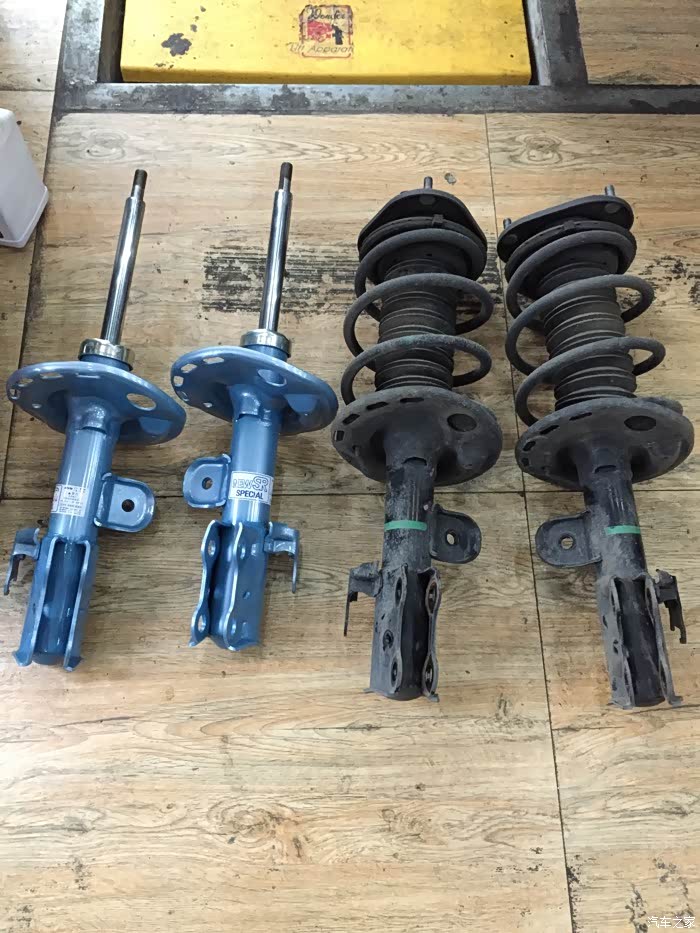

对比差不多大小,特意试了下压到低蓝桶回弹速度是原厂的一倍。压下去蓝桶的尼阻也大点。

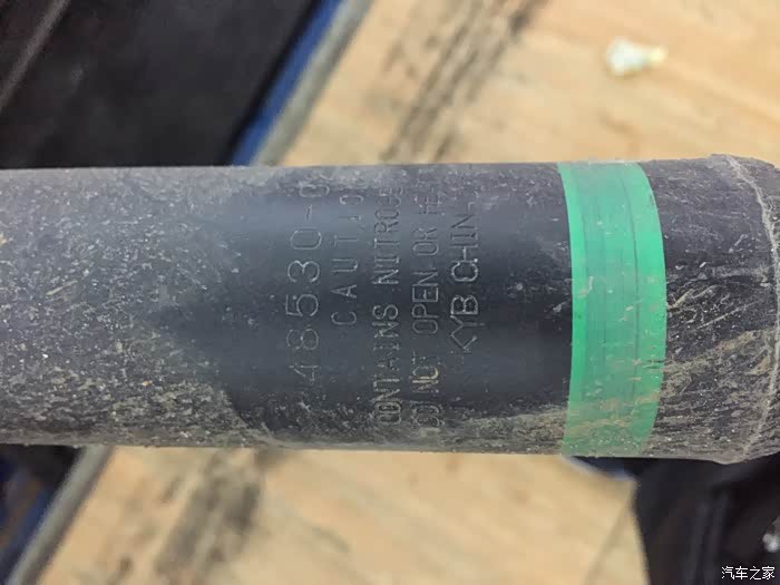

原厂也是kyb日本产的,

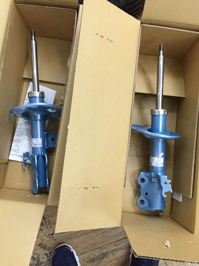

在官网查了防伪码是正品,虽然是官方指定经销商买的,查下心里踏实点。

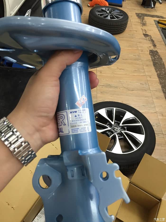

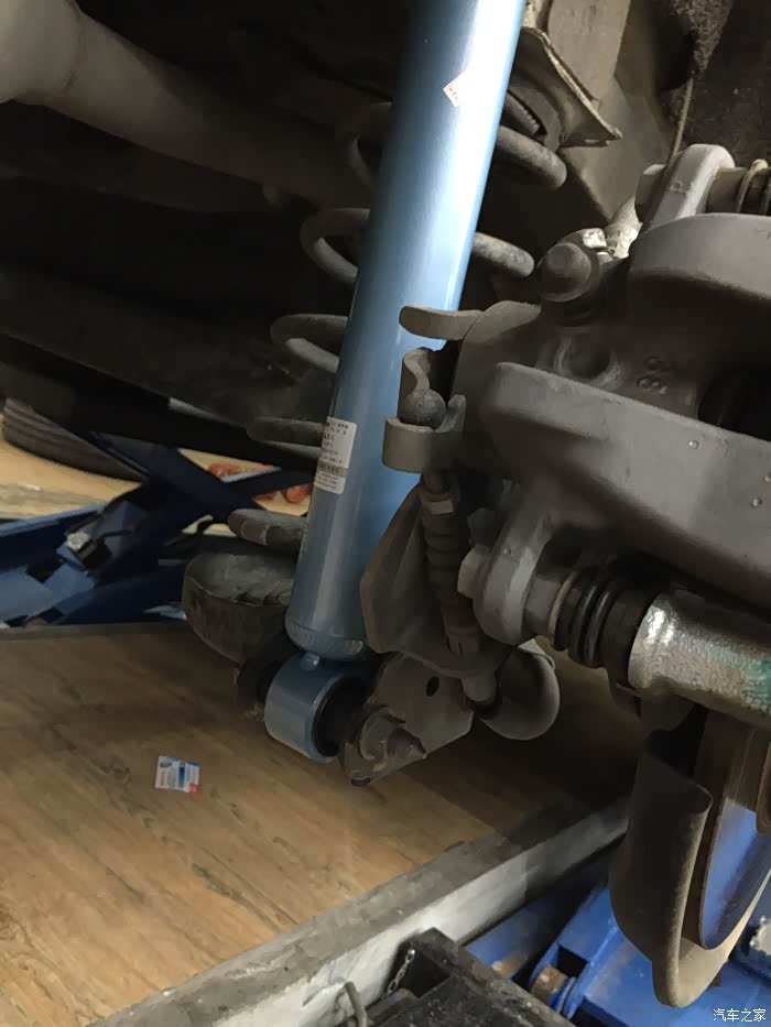

前避震开箱
防伪码可以查
前避震大小也一样,新款卡罗拉和雷凌通用,官网没有更新只看到卡罗拉的,可能雷凌减震器现在改的人还比较少,很多店家都说雷凌减震器蓝桶还没出来,其实和卡罗拉一样。

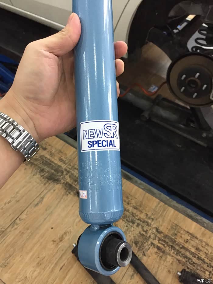

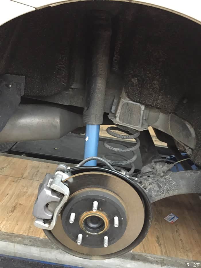

后避震简单好多,
后避震已经装上,2个螺丝很好装

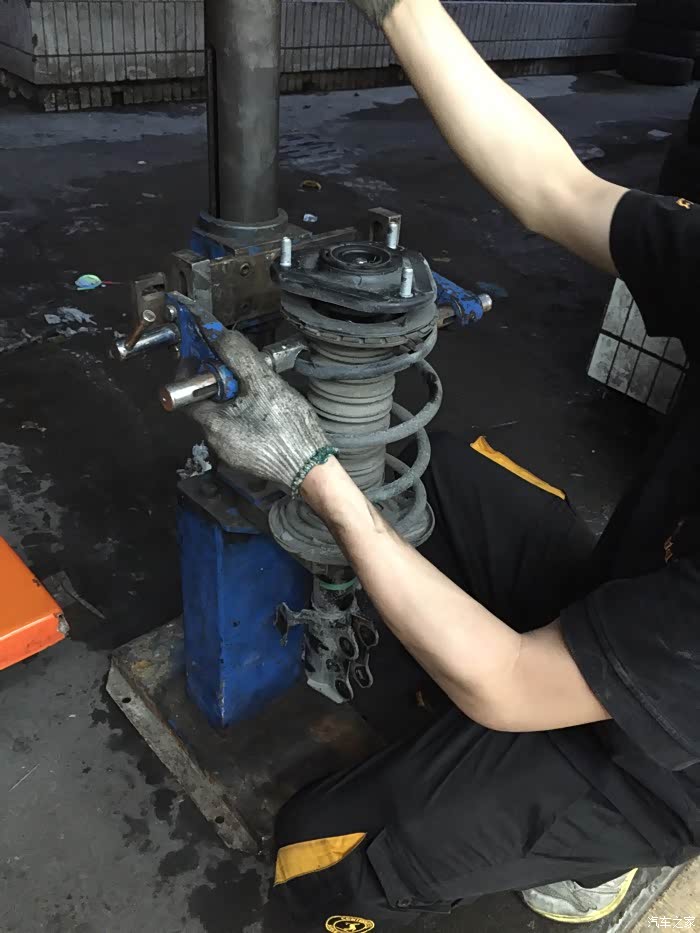

卸原车弹簧,小师傅挺认真

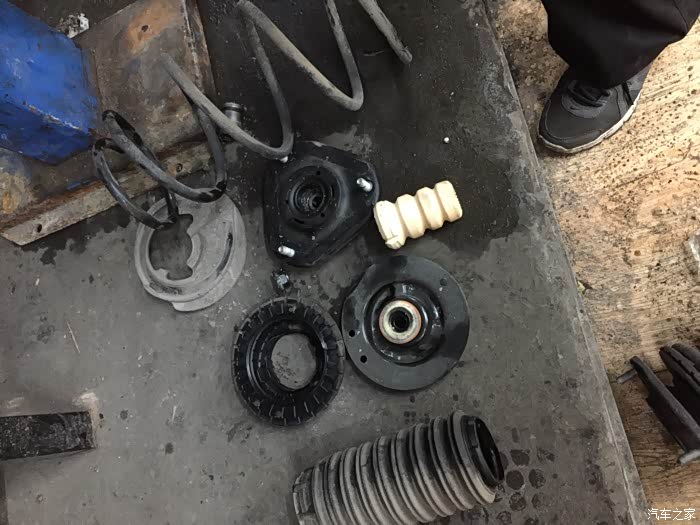

胶垫完好无损
设备挺齐全的,老板生意做得可以啊。

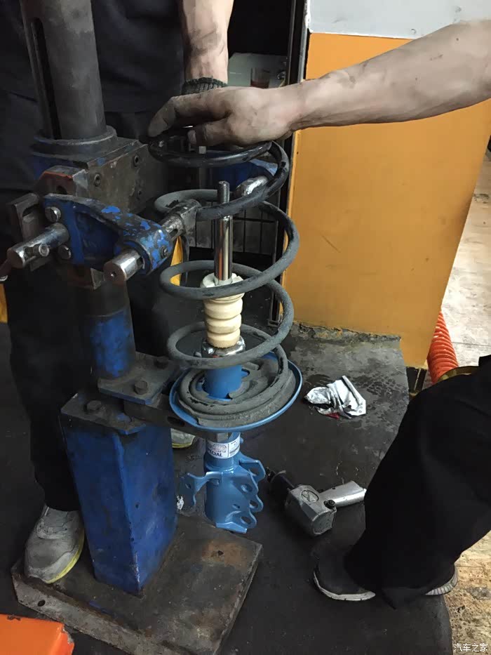

换上原厂弹簧
安装前避震。
10分钟装好完工挺快。小师傅很熟练

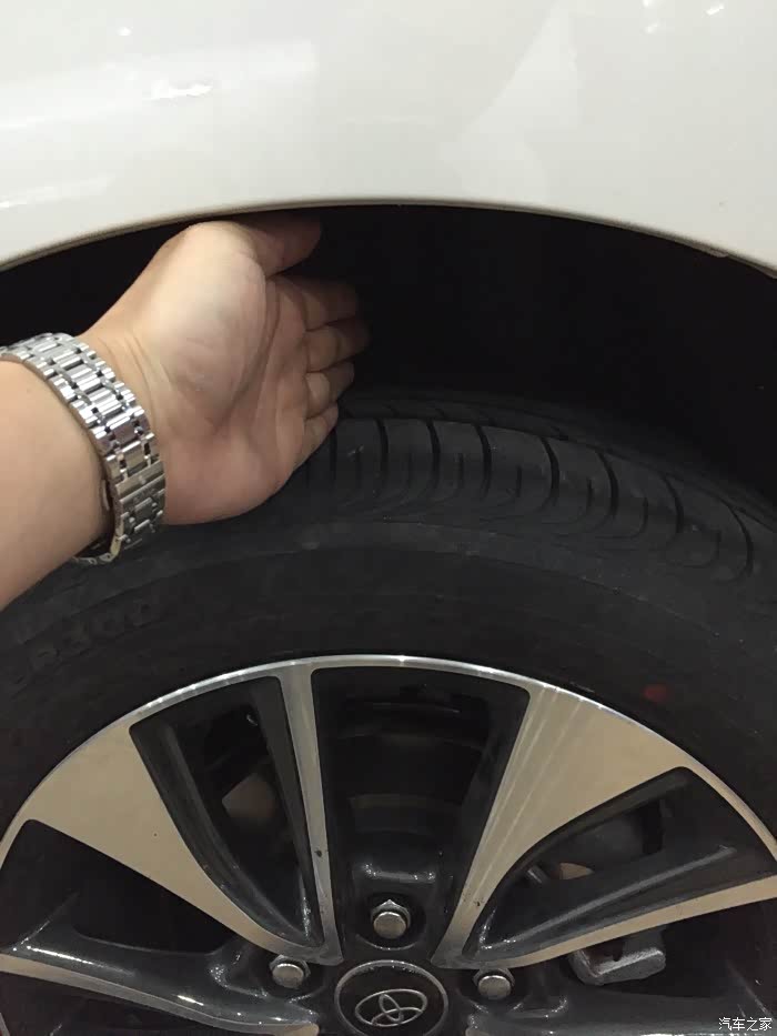

后轮差不多5手指和原车一样
前轮比之前高了一指,这下真成了雷凌牌SUV了
,小师傅说开段时间前轮就会降下来。好吧
,小师傅说开段时间前轮就会降下来。好吧

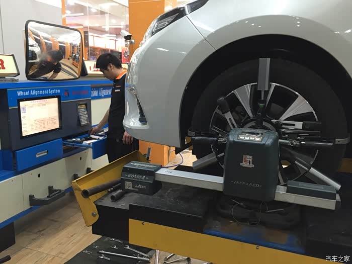

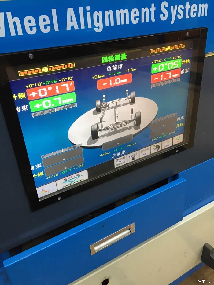

前轮定位,后轮非独立悬挂不用定位,设备看上去高大上,卡轮子上的那个像蜘蛛的东西好多激光。

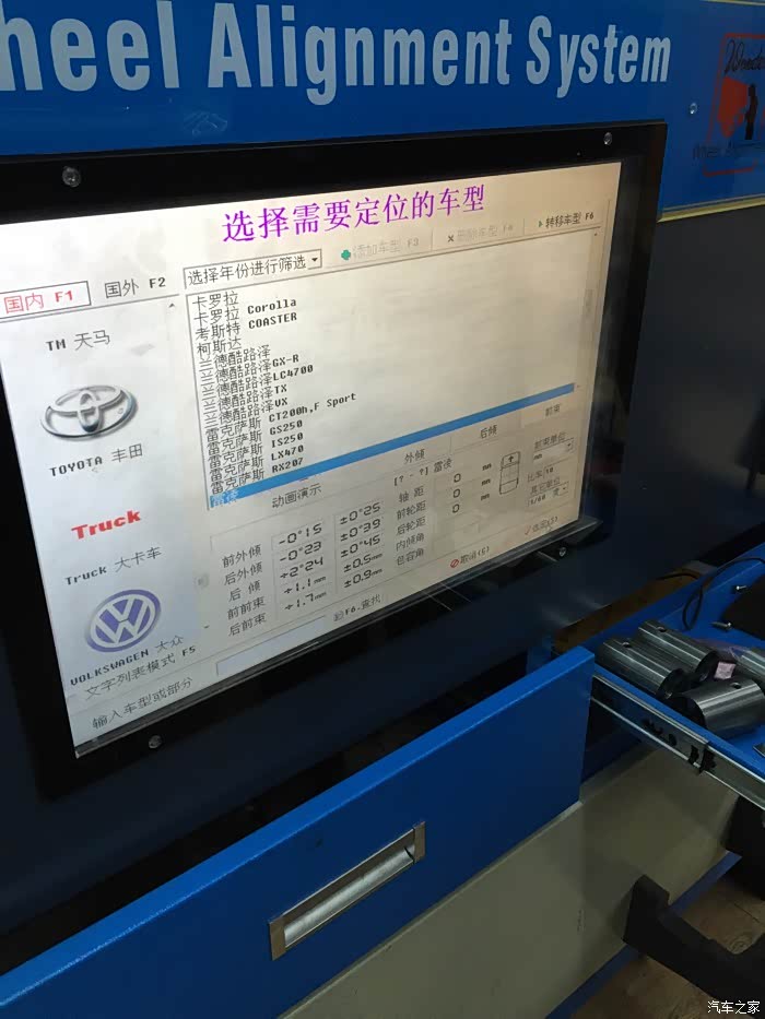

定位数据雷凌专用。看列表各种车型都有
数据看不懂
师傅在调数据

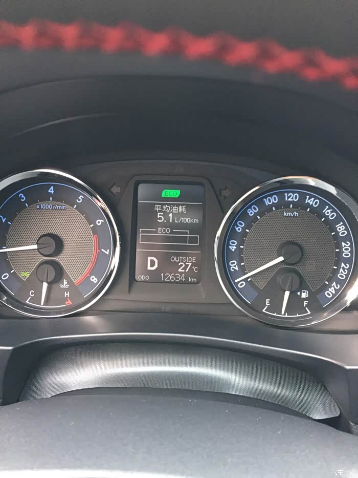

避震器支撑好了是不是会省油,今天把平均油耗清零后,结果跑25公里到公司油耗变成5.1,快赶上双擎了。
