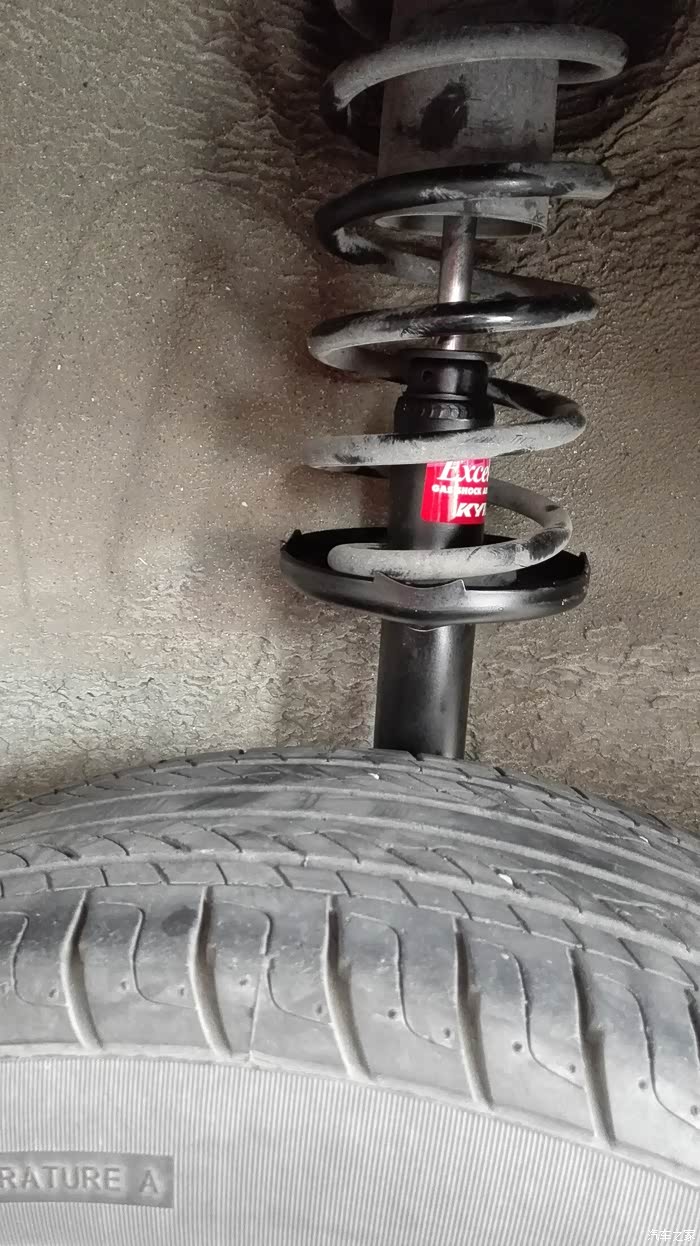

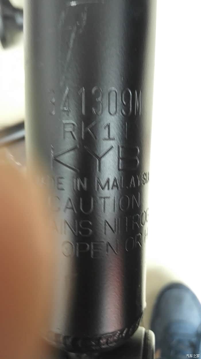

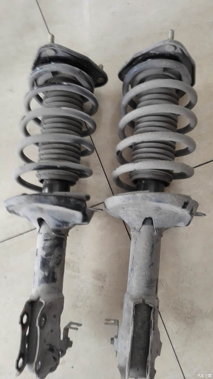

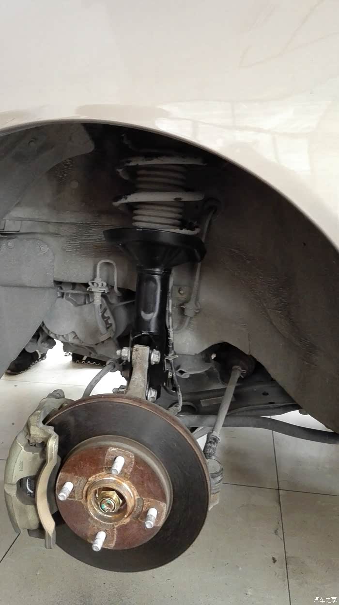

风云三年了,感觉减震不行了。过坑哐当哐当的响,今天决定四个都换了。先上网查了下KYB官网,找到上海一级经销商东必贸易公司,联系后有风云2货。吃过午饭后开车去拿货,四个700,安装是介绍我去的300。搞了二个多小时,只换了减震没换弹簧。安装完毕,说说感受。换了后感觉像新车一样,地盘紧凑没有以前那种松垮垮感觉。今天开了30几公里,高速直线稳定但过弯倾斜还是和原来一样。过坑现在很舒服,干净利索,但不是那种舒适的舒服,是让你感觉减震在工作的舒服。现在按车头,可以按下去了。换下的旧减震,两个前减已经一按就到底了没有阻力,一个不会回弹了。两个后减阻力还有但不回弹了,看来换是正确的。但右后减震好像人坐在后座跳的话,没有放气声,有吱吱声很轻。左边跳有放气声,是不是右边没装好,还是右减震有问题懂的告诉我一下了。

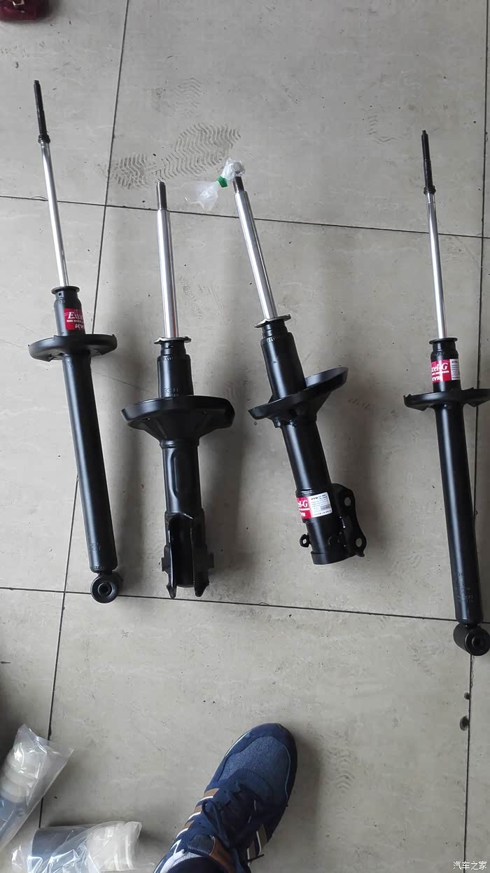

新前减
新后减
拆下的旧货

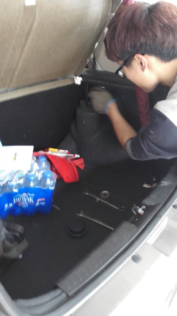

师傅在装后减
新减震
