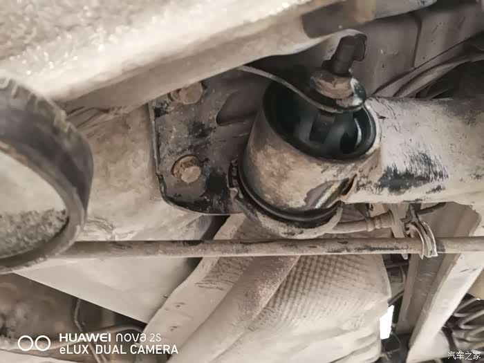

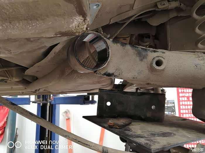

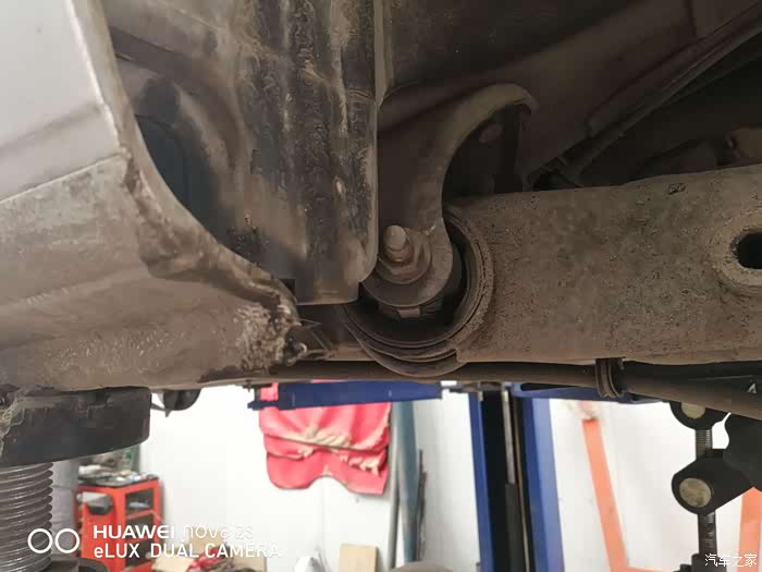

我的后桥衬套更换前是这样的,2012款两厢307,行驶近十八万公里。

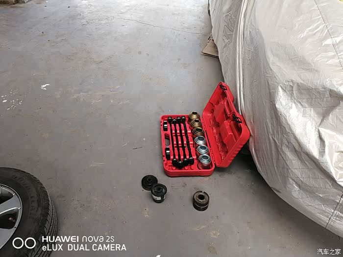

维修厂位于龙城北街,离山西大医院不远,特意借了一套衬套更换工具。
经拆开后避震,衬套固定座,并且把衬套里侧的台阶剪切掉后,终于把后桥衬套拆解下来。

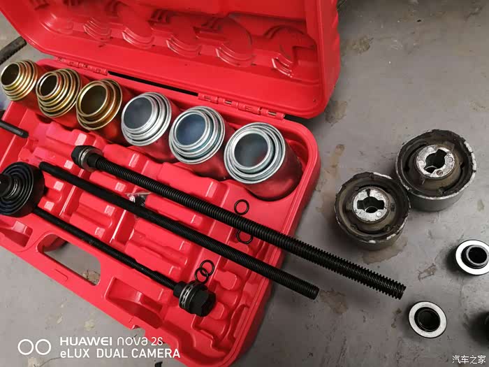

衬套工具使用82X72档的哪个。螺杆采用合适的即可,主要是衬套内孔较小。
拆开后避震后还需要将后桥弹簧顶起来。
这是正在拆解的左侧后桥部位。
这张照片是正在将衬套安装上去,尽管有整套工具但是压衬套时还需要多次更换压板的规格。

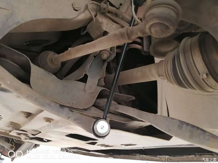

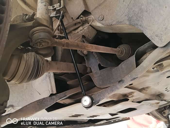

顺便更换了的李子串(小拉杆)
已经更换完毕的左侧小拉杆。品牌为蒙诺,从某宝三水家淘的。
已经更换好的右侧小拉杆。品牌为蒙诺,从某宝三水家淘的。

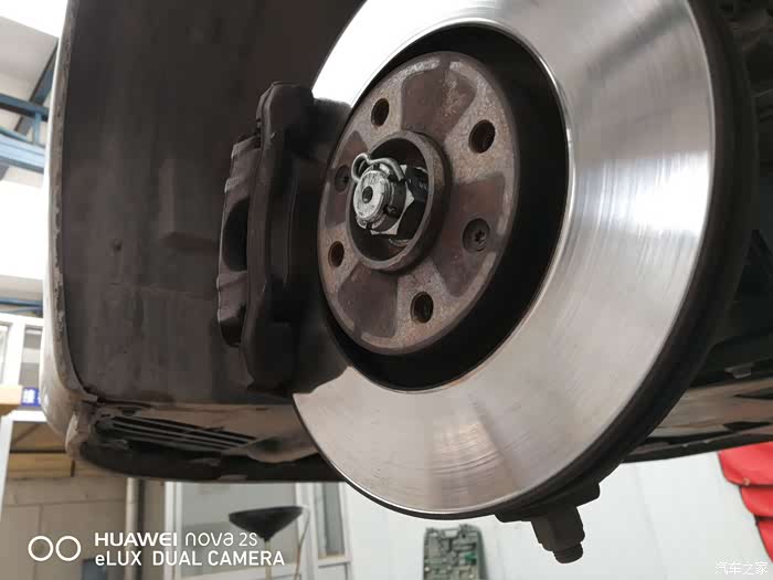

刹车片更换两年了,还很厚。

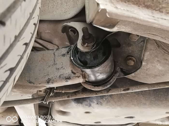

更换好的左侧后桥衬套。品牌不详,从某宝三水家淘的。
更换好的右侧后桥衬套。品牌不详,从某宝三水家淘的。

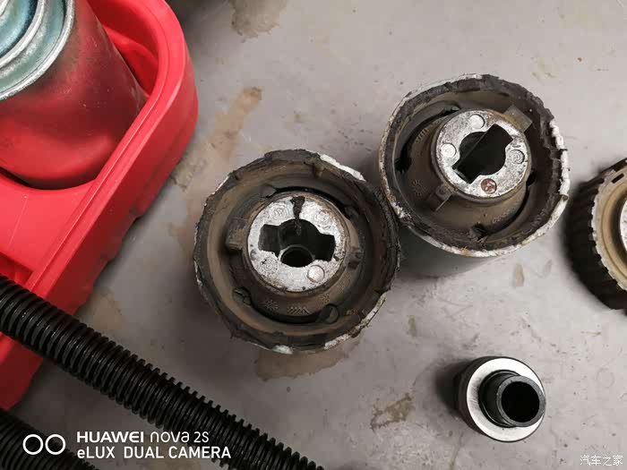

最后工具和换下的后桥衬套合影,衬套边缘已经用手钳撕掉,不然没有办法往下拆。衬套外边应该是工程塑料吧。
后桥衬套局部放大,看到中间的小孔了吧,螺杆只能小于它!
