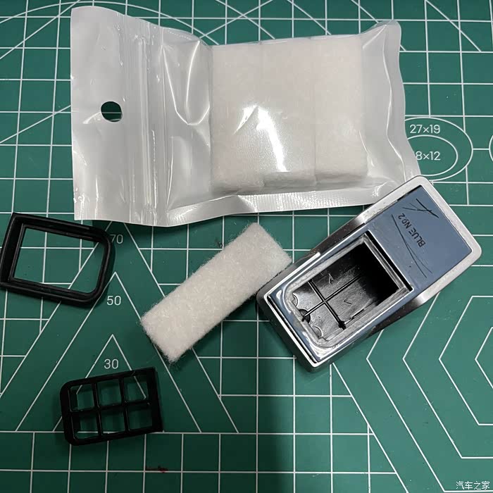

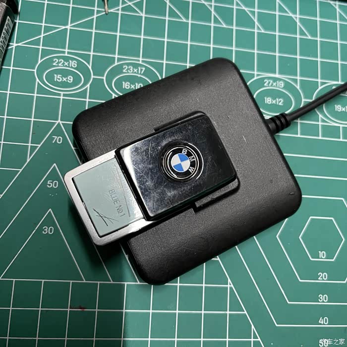

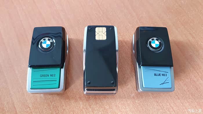

宝马香氛盒,一共有10种味道,我们购车会附送原厂2个味道,蓝色1号,金色2号,也是我认为比较好闻的味道。

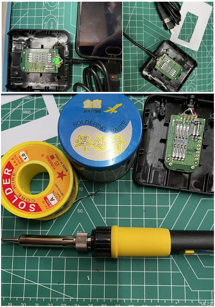

1.一张身份证银行卡大小的卡片 2.热熔胶、胶枪、3.电烙铁焊锡丝焊锡膏或者松香 4,美工刀,小十字螺丝刀,5细头记号笔。

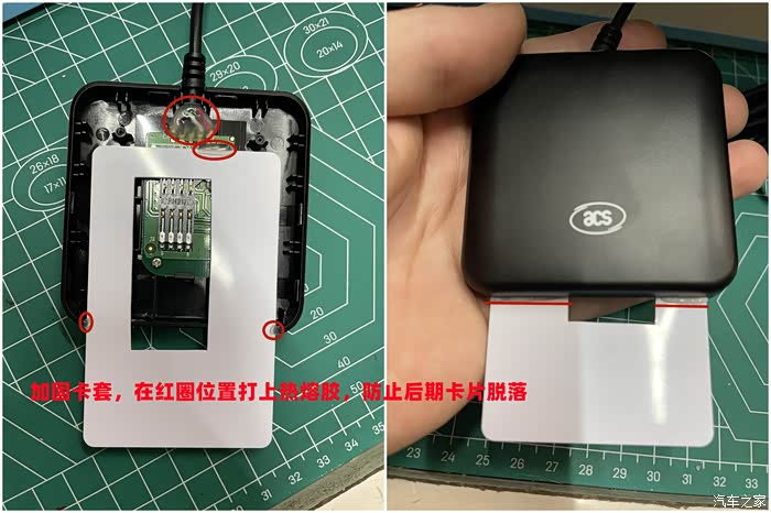

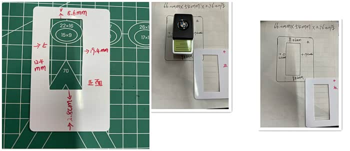

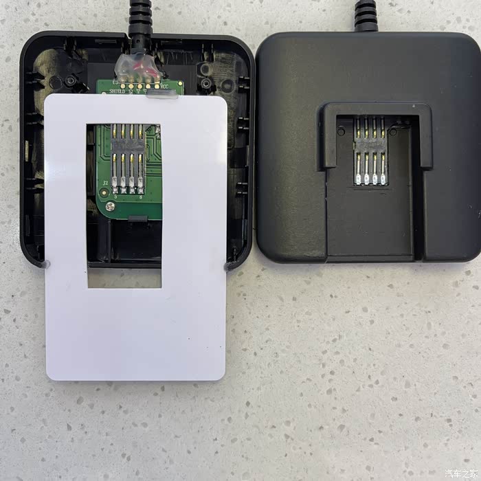

画出芯片接触卡套制作大小尺寸。
按画好的线条。用裁纸刀裁下pvc卡片
拿香氛盒测试裁下的大小,嘿嘿,我弄得标准吧,刚刚好。
使用otg转接头连接上手机,测试读卡器指示灯是否点亮。

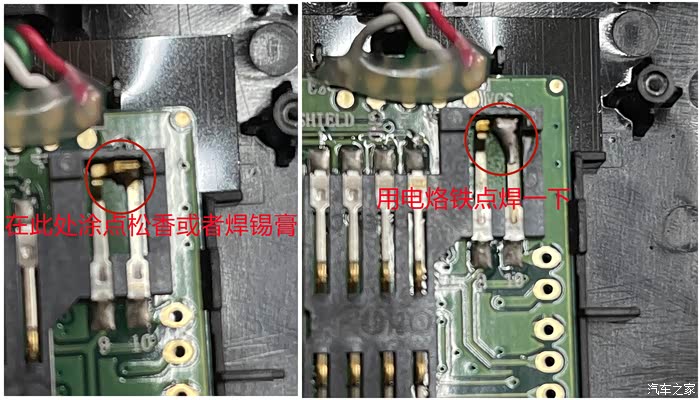

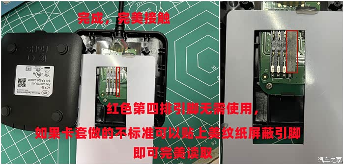

点焊的此处的目的是因为这个接触角等于一个开关,卡片压住它有的时候容易接触不良,我们焊起来,这样后期就不用担心接触问题。每次都能完美读取到数据

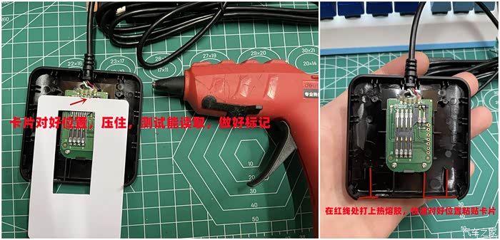

卡片对好位置,可以先读取测试,再粘贴,标记好位置。方便读取
加固了卡片。红圈内部也用热熔胶固定,这样不管多久卡片都不会掉落。
这里是最值得注意的,因为如果卡套做的不标准的话,读取数据可能会错误,会读取到大部分000000的代码,或者时间显示错误的问题, 一般是因为第四排不使用的引脚和前面的芯片接触到了,引起的读取错误,如果你做的和我这样,基本就完美接触香氛了,只需轻轻压住香氛就可以正常读取到芯片了。

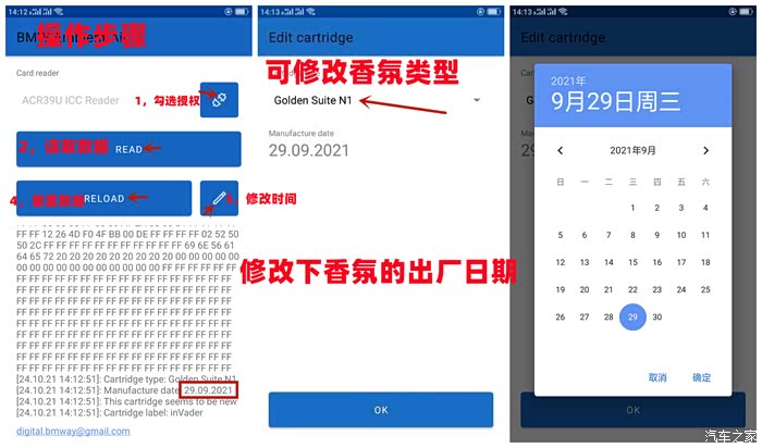

安卓鸿蒙手机连接软件测试
手机打开otg的开关,插上usb转接头,连接上你的手机,有些手机需要打开otg连接的开关读卡器才会亮。像华为鸿蒙则是正常插上手机即可,otg开关直连的。

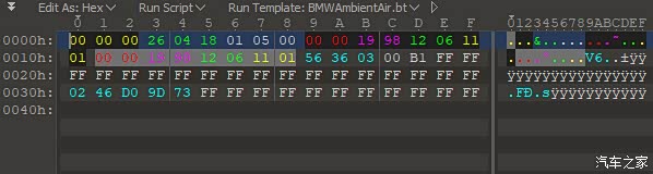

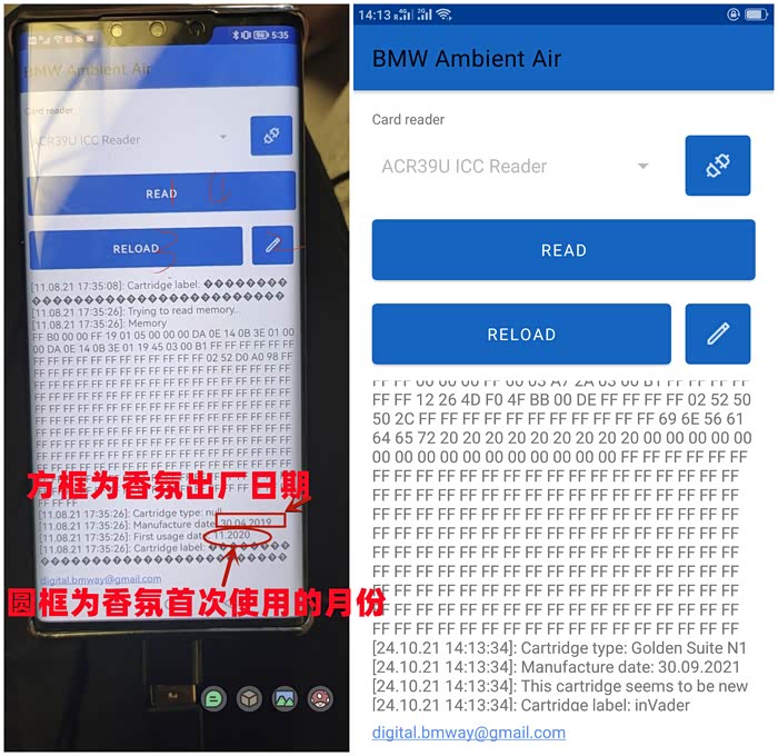

正常我们只需要看底部横框, 这里是显示香氛的出厂日期,手机端,实际改不改出厂日期都没有关系,只是改个日期方便我们区分香氛有没有改好而已,操作起来实际非常简单。
可以看到图片为华为手机,读取到的出厂日期为2019年4月30日, 首次用香氛月份为2020年11月,也可以拿这个判定车子是什么是提成的用香氛的,当然原车附带的为主,副厂的和第三方品牌的也是可以拿来刷写数据的。

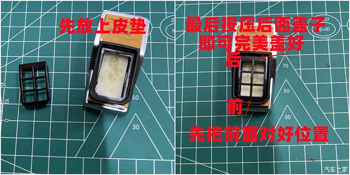

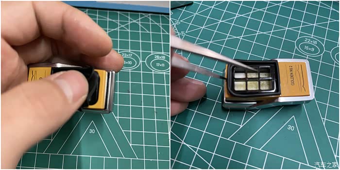

香氛盒拆装

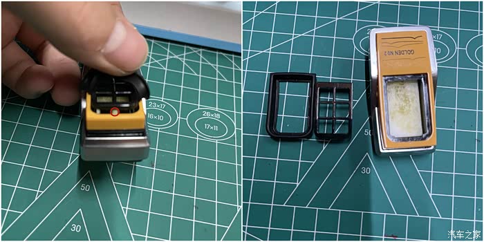

轻轻拉开香氛胶皮,拿小镊子,或者小一字螺丝刀一撬开即可,
可以看到红点处,有个小孔,可以把香氛外的盖子撬开。
安卓注意先后顺序,先放皮垫, 然后前面对好,按压后面,这样会方便点,这个可以自行测试
最后是香氛替换棉,如果你有喜欢的味道,把替换棉放进香氛进行添加自己喜欢的味道即可,

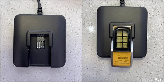

外壳版本就是外观比较好看,无需按压,卡上读卡器就可以完美连接。
外壳版读卡器,这个找车友3d打印制作的,开模做壳要好贵,如果有懂做这个塑料外壳的,也希望车友能介绍一下,感激不尽,谢谢。

把香氛盒插上读卡器,进行连接。

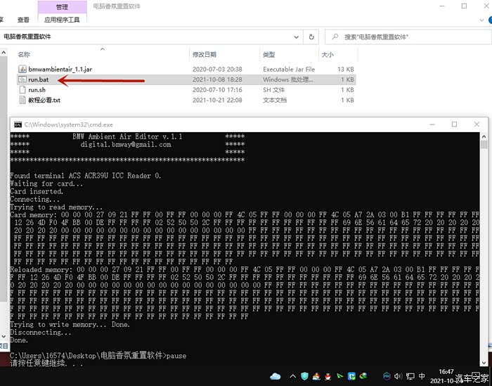

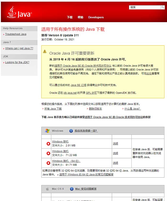

电脑连接,首先我们需要下载java,由于软件是java制作的,在电脑上只进行批处理修改数据,教程也非常简单,只需要读卡器连接上,插上香氛,连接电脑,双击批处理,即可一键重置。需要下载对应电脑系统的java才能正常运行。
下载地址 https://www.java.com/zh-CN/download/manual.jsp
电脑连接上香氛,插上数据线,双击run.bat批处理文件即可。也可拖入到终端运行
