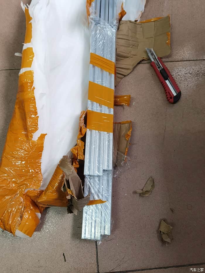

某宝上买回的铝型材和配件(2020铝材)

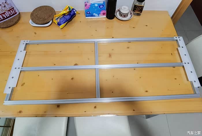

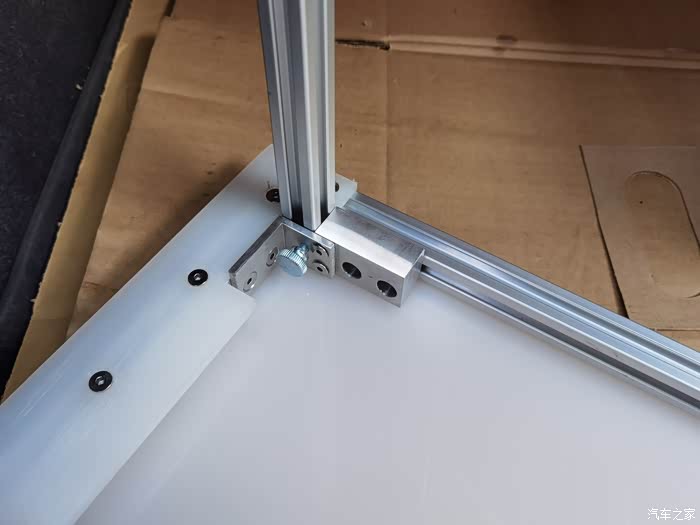

把铝材用配件和定制的板材连接成框架。(定制的板材做滑轨使用)

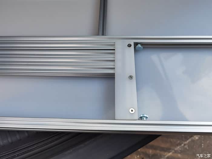

上面固定一张PP板(某宝上定制),隔板完成。隔板长1060,宽420,上板、滑板和铝材总厚度30。(左右滑板进入滑槽中的宽度是1092mm.

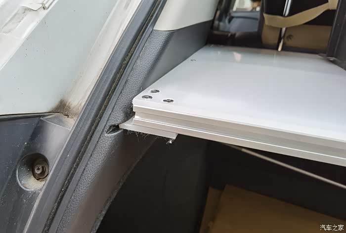

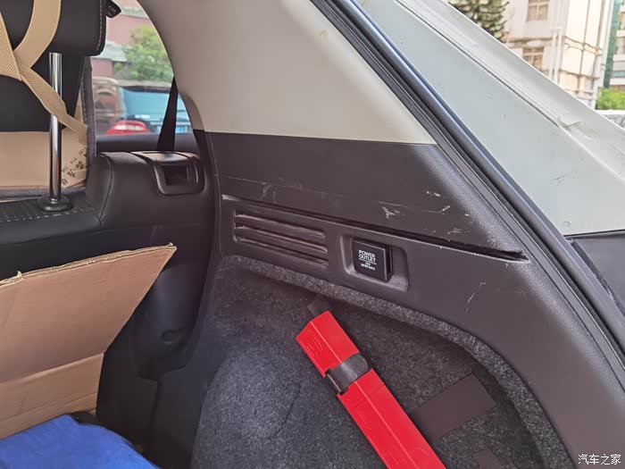

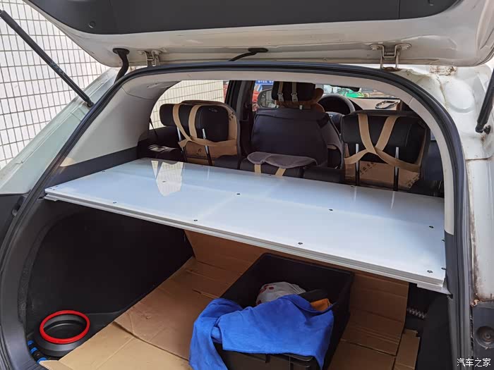

原车上的遮物板槽
滑入原车遮物板槽中
这么大的箱子可放2个,试验承重50斤没问题

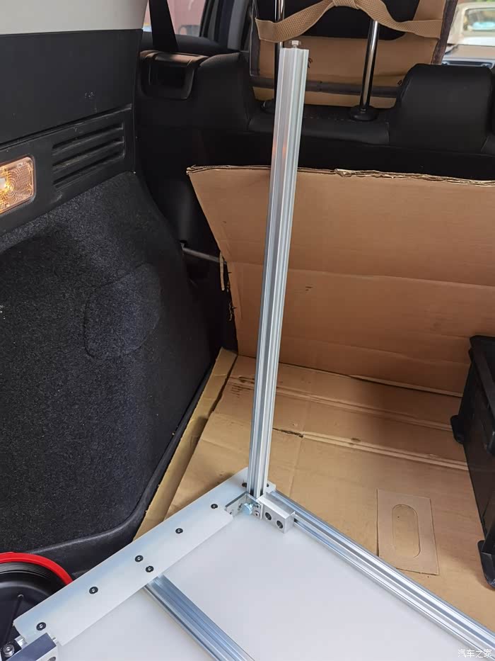

要用支腿时,滑动竖着的铝杆,拿出支腿。(滑动竖杆也是手拧螺丝锁紧或放开)
做隔板时,支腿藏在框架里。
支腿固定细节(手调螺丝固定)

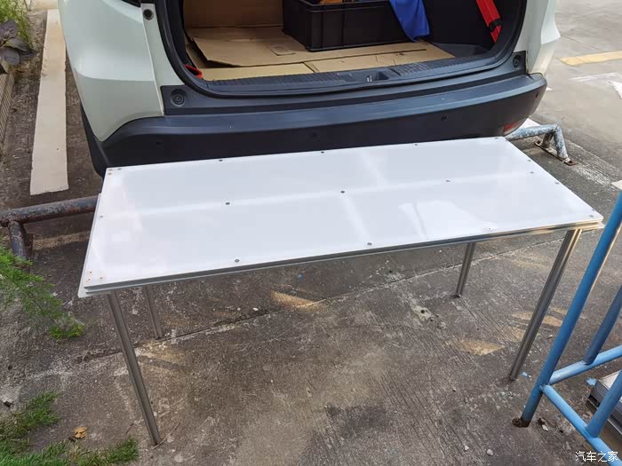

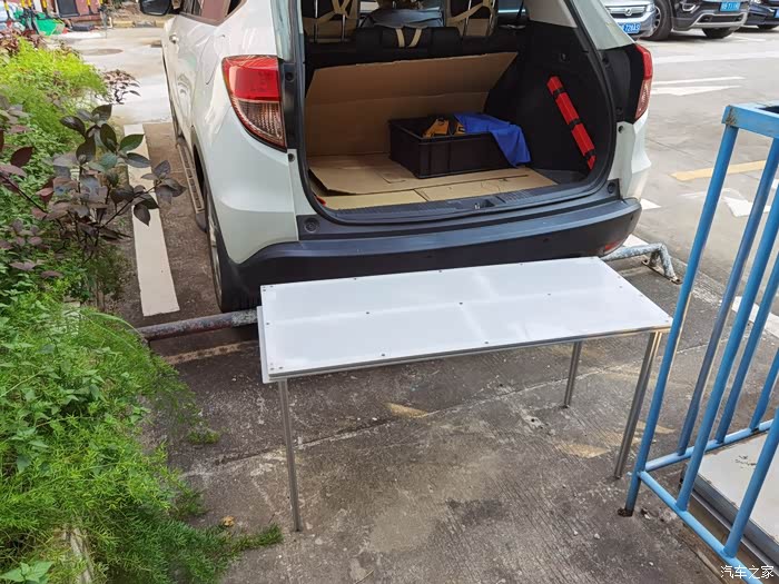

隔板装上四个支腿就是个户外桌子。
下层滑板,上层桌面,桌面和滑板使用5mm厚PP板,铝材20mm,总厚度30mm。内部空心的20mm放入支腿,还可放入小菜板和小刀(厚度小于20即可)使用很方便。位置放好固定,行车时不会产生噪音
左右有微小晃动,但不影响使用。也可加4个斜撑,但安装和拆卸要多用几分钟时间,先使用一段时间再决定改不改。
