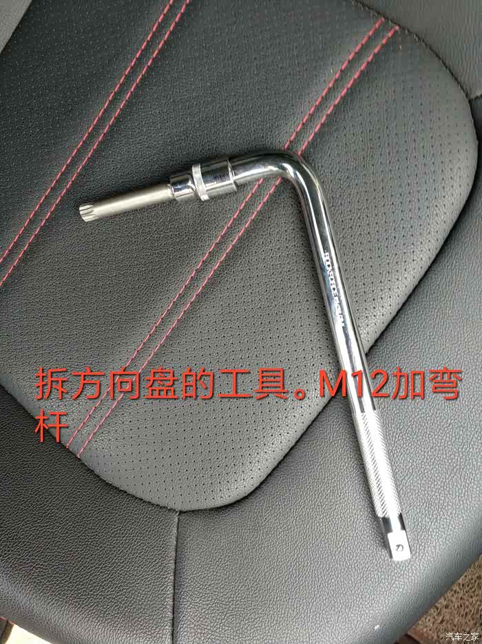

说干就干,自己网上买了手柄和工具,这 里 说一下工具一共需要:M12和弯杆,T9,T10,T20还有小平口和翘板。还有刷隐藏的5053线。

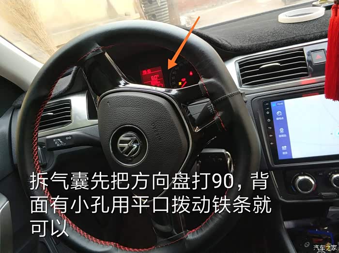

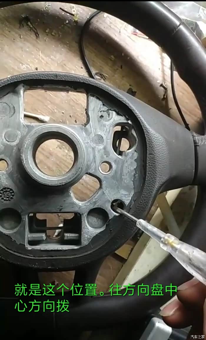

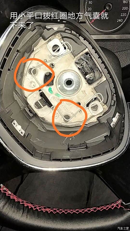

先拆气囊,后面有拆气囊的方法

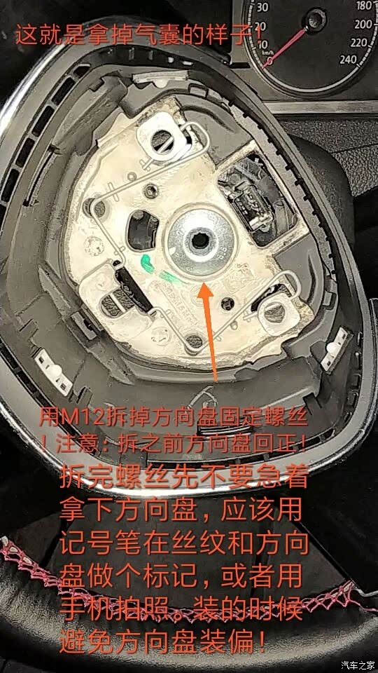

再吧方向盘转到这一边
从方向盘背面用小平口拨这两个孔的铁条就可以
背面看就是这样子。往方向盘中心位置拨就可以。

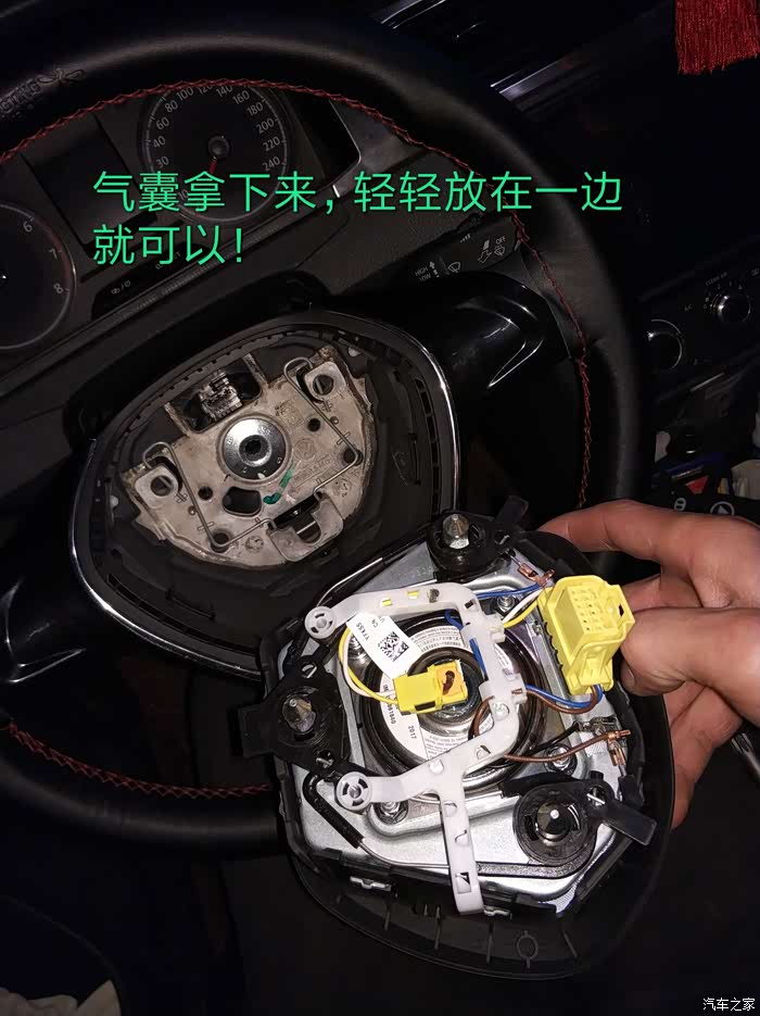

拿掉气囊!
拿掉放在一边。

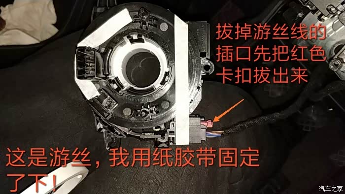

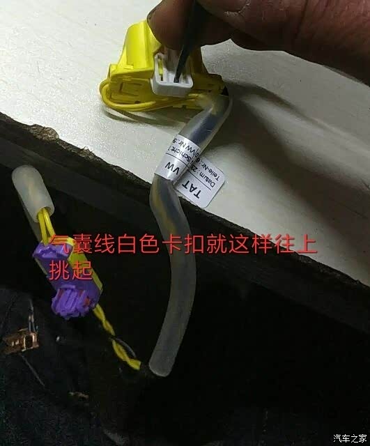

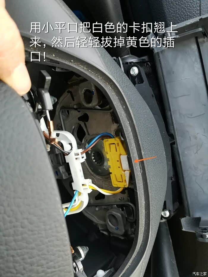

气囊线解掉方法
卸之前方向回正。最好标记下位置!
工具

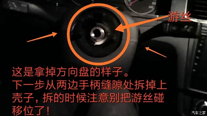

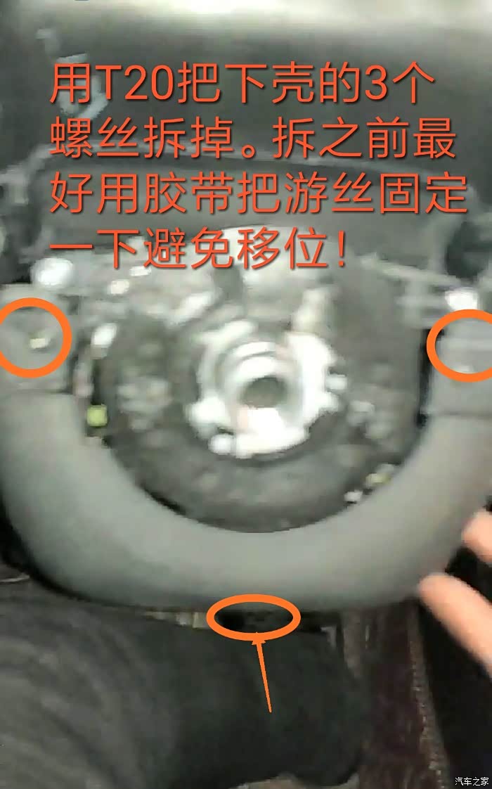

去掉上面壳子
图片拍糊了,见谅这时候最好用胶带把游丝固定下
用胶带固定好后拆掉螺丝拿下游丝。放一边,别碰了。

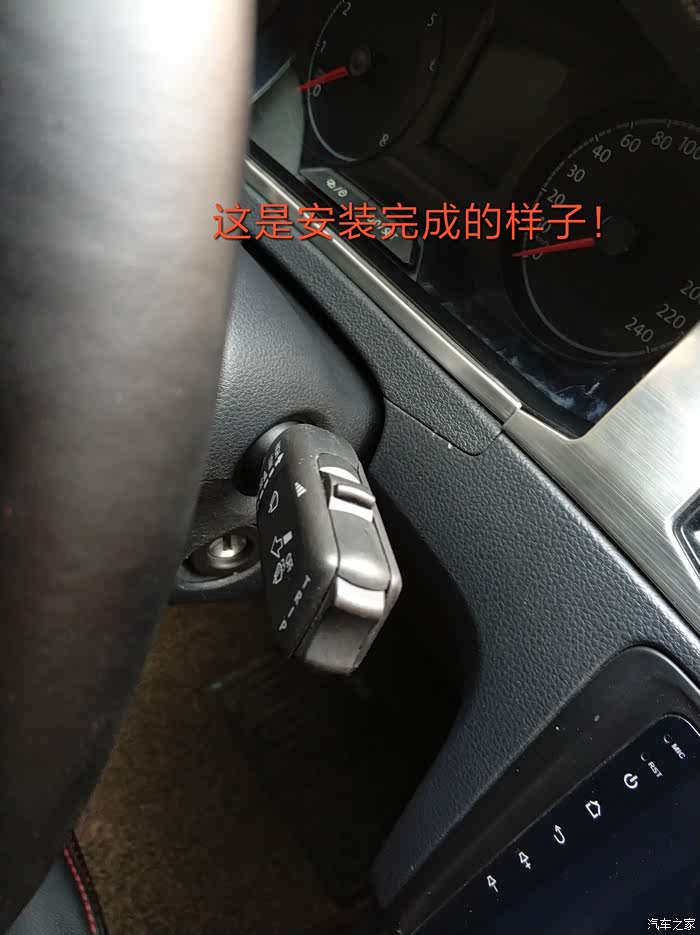

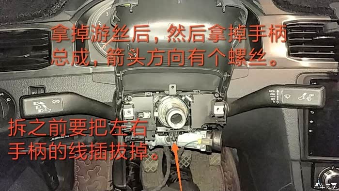

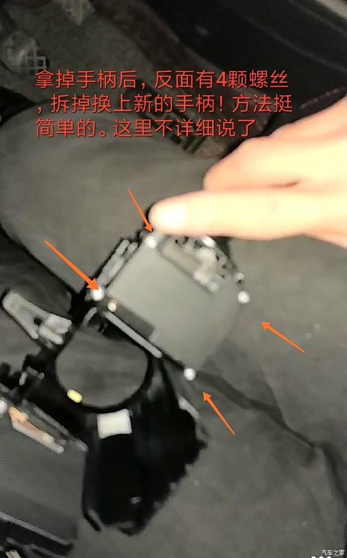

拆掉手柄
把买来的手柄换上。这个过程挺简单的,我也忘记拍照了。

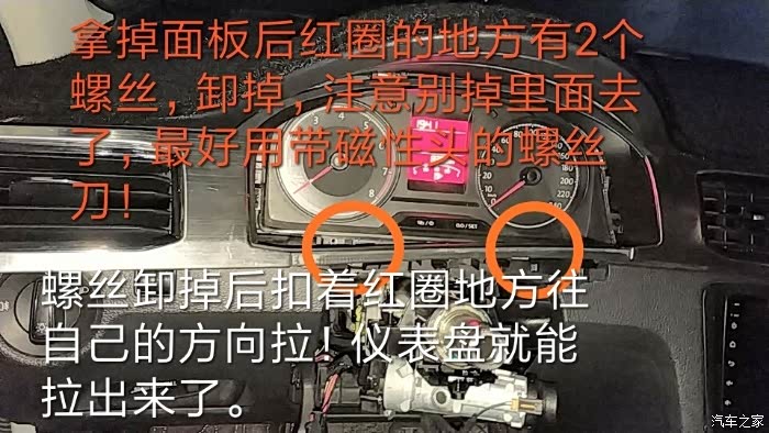

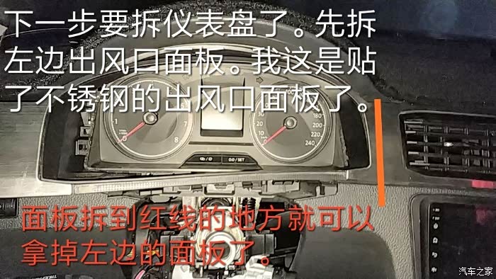

拆面板,拆仪表

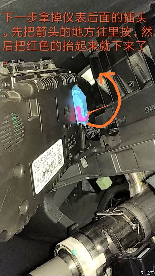

仪表盘往外拉,用点力就下来了,里面是卡扣

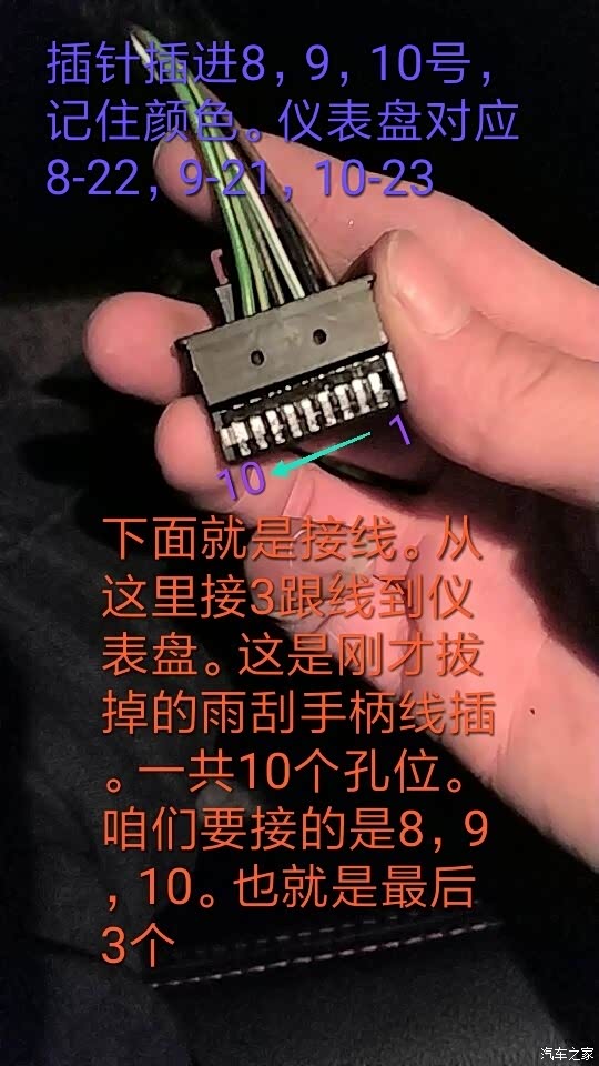

后面要接线到这里

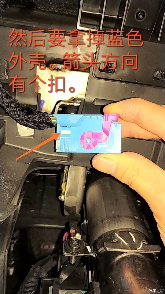

外壳得拿掉

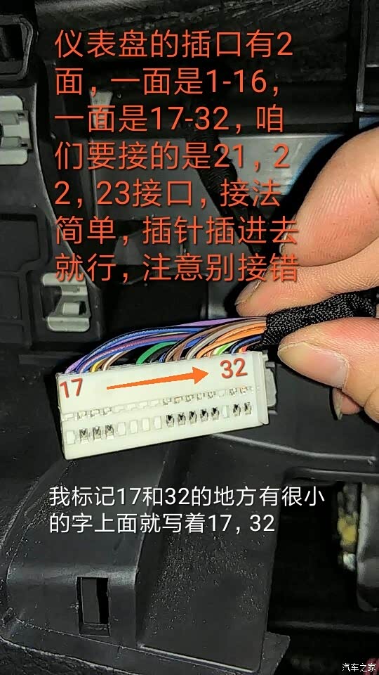

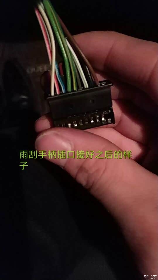

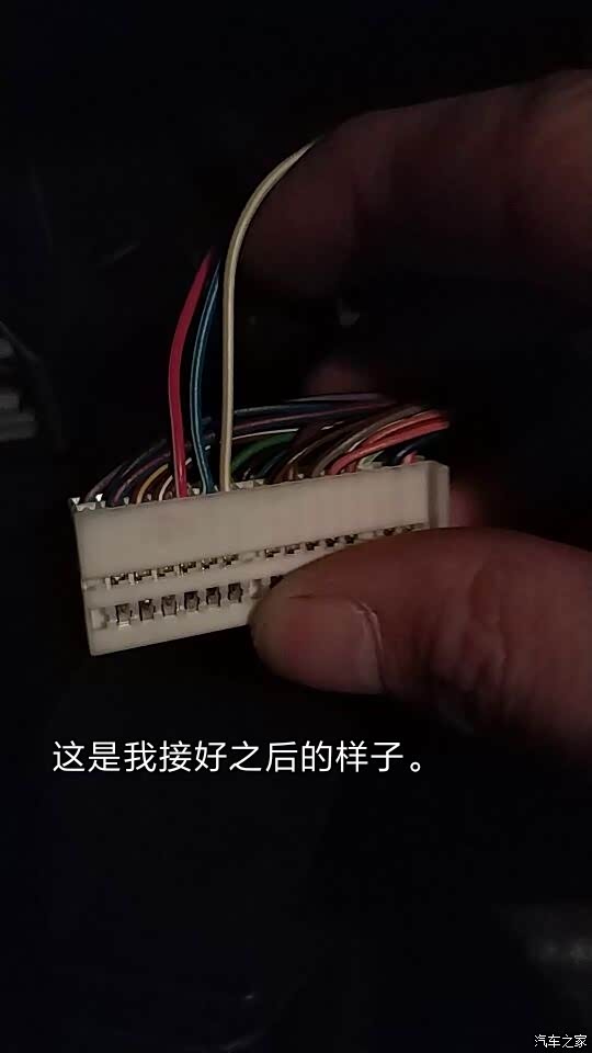

开始接线,这里说一下,8和9谁接21,22都可以,因为是上下翻页键。
看清再插,避免退针。
接完线的样子

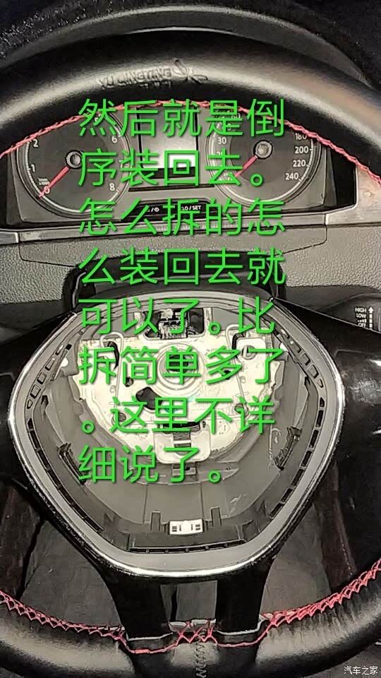

接完线就倒序装回去,怎么拆的就怎么装,过程细心点,这里就不多说了。

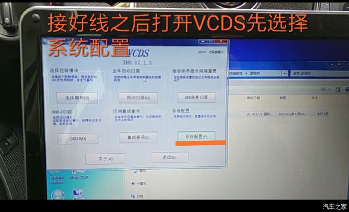

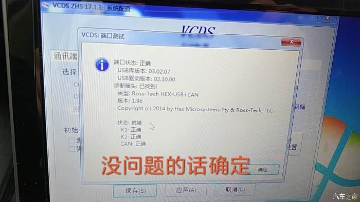

硬件方面完成。下面就是5053刷代码了

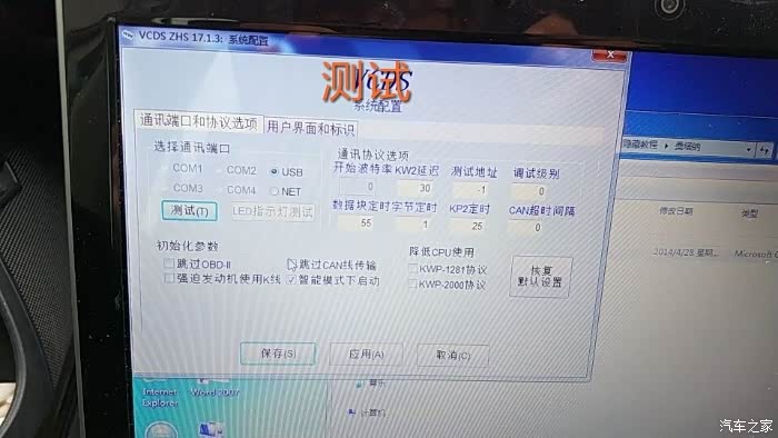

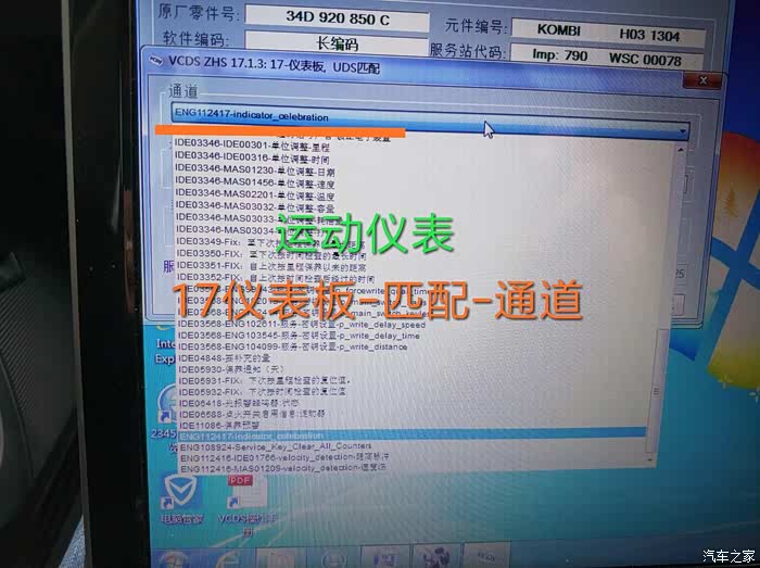

先匹配下
测试有没有问题
都正确!

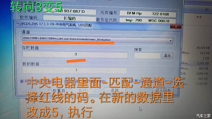

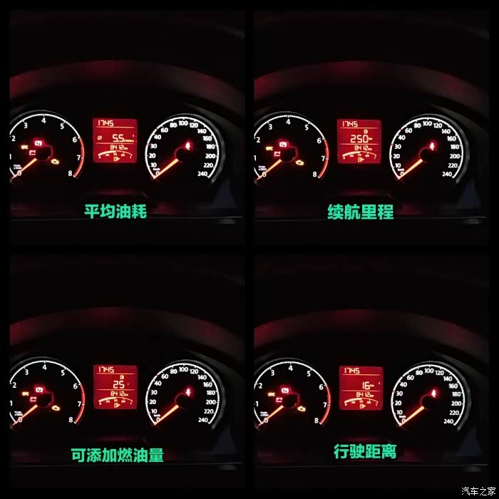

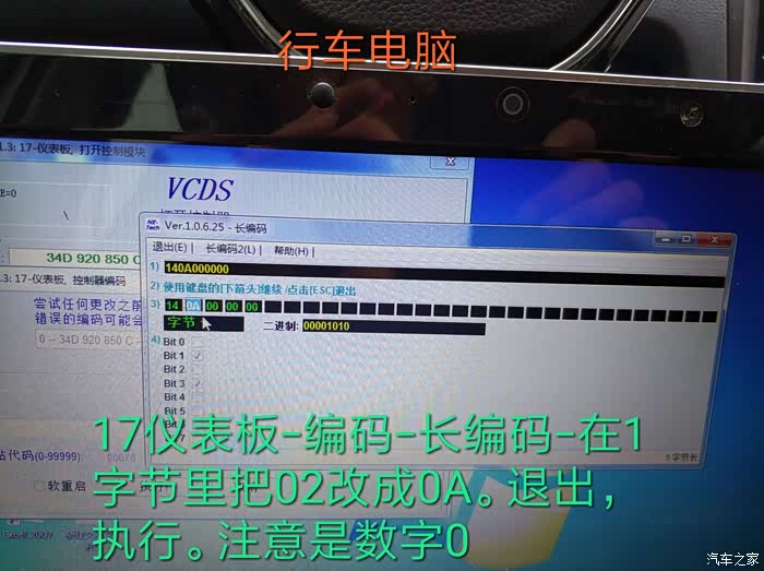

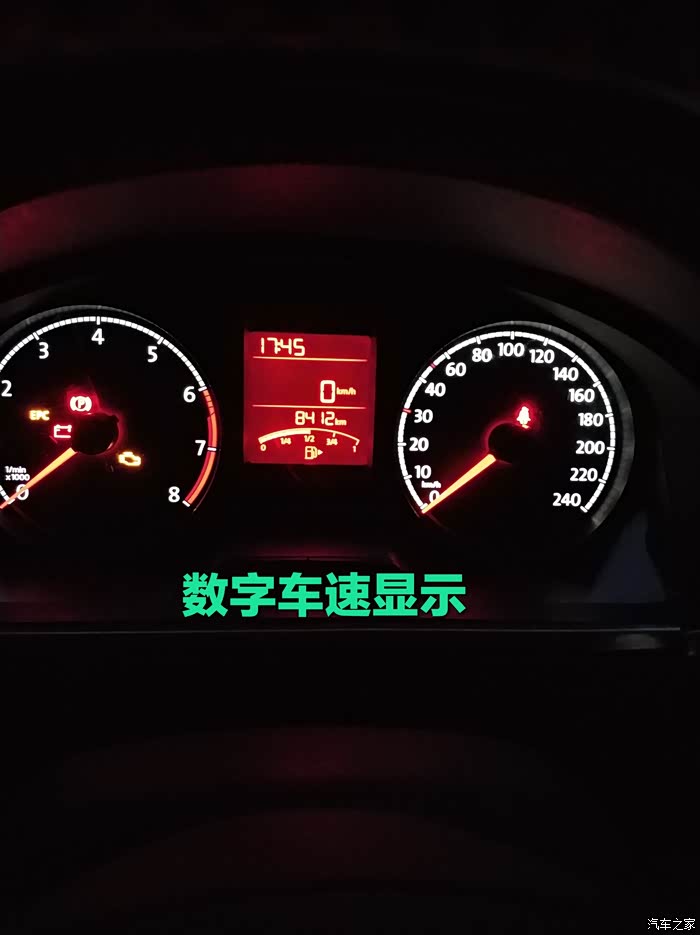

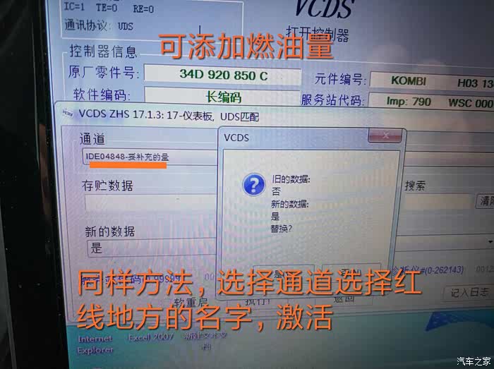

先刷行车电脑。修改长编码之前最好备份下最简单方法就是手机拍照

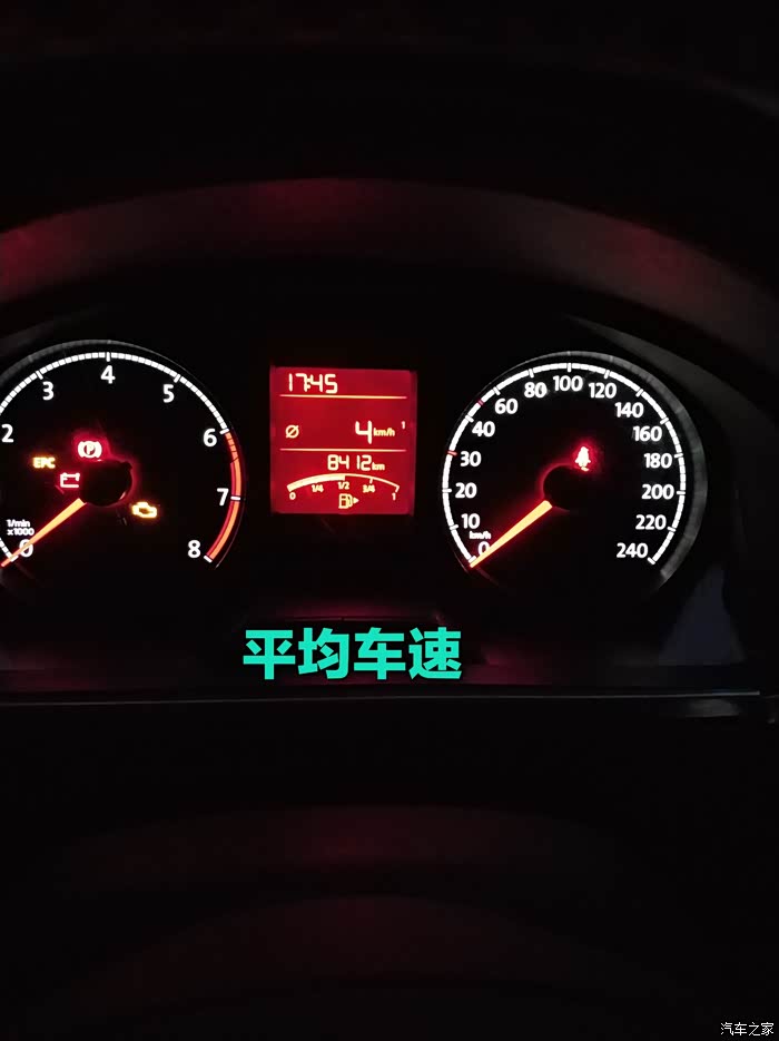

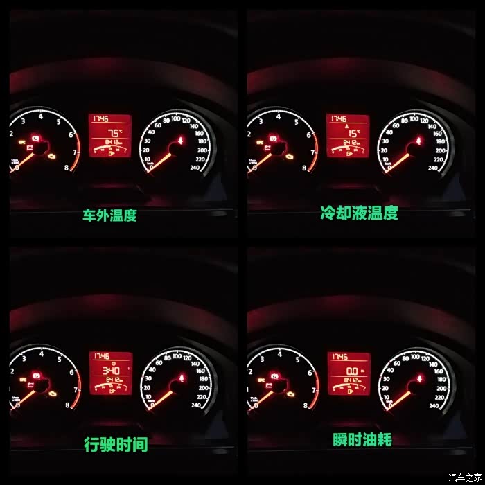

运动仪表
可添加燃油量
转向3变5。改成4就是闪4下

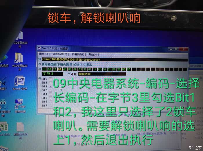

锁车和解锁喇叭,我这里只改了锁车喇叭,解锁喇叭是响2下

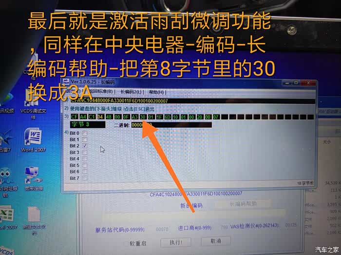

这个雨刮微调激活,找了半天!
