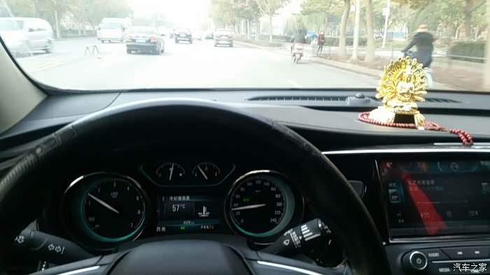

本人28T白色豪华,从提车以来深受别克自动感应大灯的困扰,有人说把自动大灯关了,开到示宽灯,照样日行灯亮,可是我提车第一天就照着店家玻璃看过了,这档的亮度不够。我想说的是早上天亮了,路上大灯没一个人开,就我的开着,每天送小孩上学我的灯最晚灭,下午天黑之前它又亮的早,路上通用带感应的应该都是这样吧。而且只要大灯亮了,屏幕绝对是黑的。都这样,随着之家好几个车友已经成功改造,我这手残党终于下定决心试一试。
好了,上图吧。从来没有自己动手拆过,是大家鼓励的我。是挺简单的,没弄的抓紧了,你可以的。。

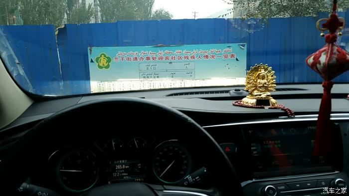

看看连续的这三张,这点天都大亮了。
开过别克的还知道,大部分不知道的以为我有病,大白天开大灯。
各种不爽。

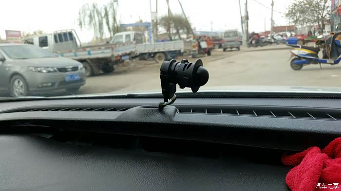

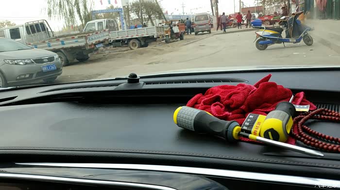

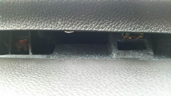

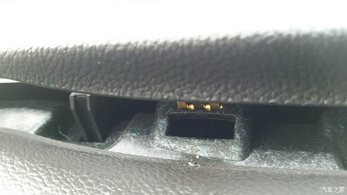

呵呵,我没有撬棒,我拿螺丝刀,头上套上毛巾,这样不伤饰板。

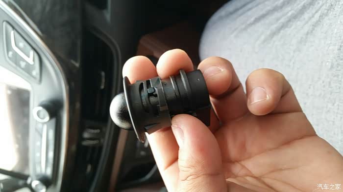

翘起来是这样的卡扣。
手伸进去用力往上一顶就出来了。

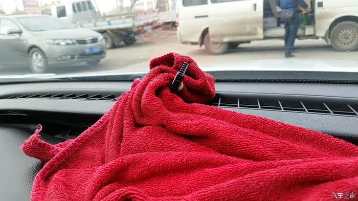

拔下插头,拿毛巾塞住洞口,别让缩回去。

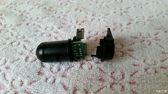

拧开上面套套。

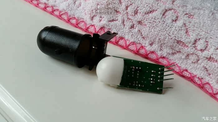

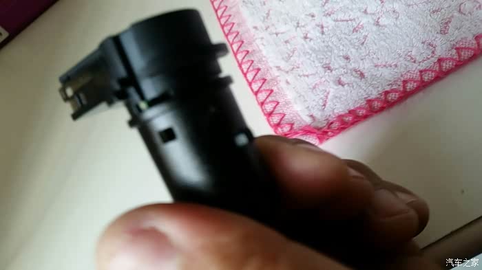

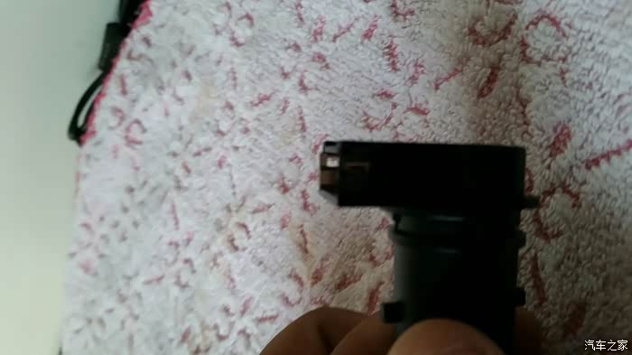

插头两边的小卡扣用指甲抠开。

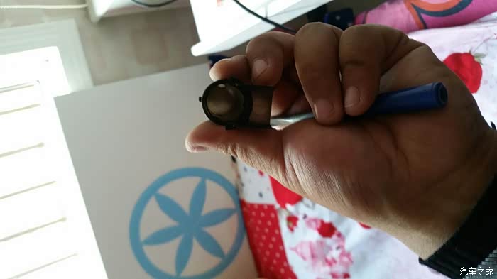

圆柱体上面有两个洞里的卡扣,用牙签一顶。左右一摇就下来了。
拆开以后就是这样。

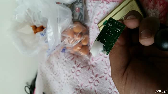

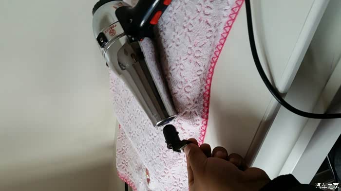

下面准备吹风机使劲的吹吧,不吹是拿不出来那个带胶芯片的,别怕烧坏。

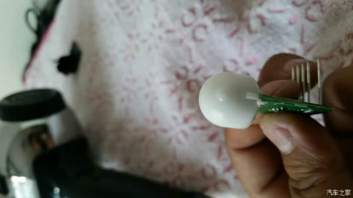

拔出来就是这样了。
撕掉半面胶,剩下的是带小圆点的那半面。别搞错。

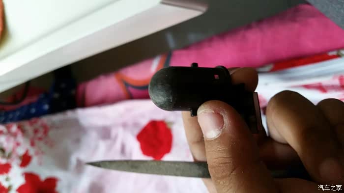

开锉吧。
锉好以后是这样子。
好了,按原路装回去,遮住试过了没问题。今天下午天黑之前还试过了很满意。

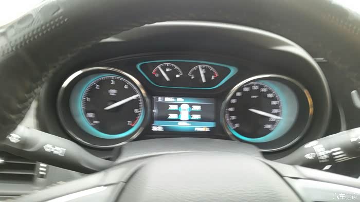

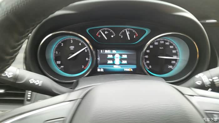

另外首保刚过,磨合期都没上过高速,可把我憋坏了。本人之前开森林人2.5,4at的那个狂暴的低扭,喜欢极了,最高速度试过190.昂科威今天上去拉了拉试了试。每个挡都拉到四五千转。能达到的速度令人惊讶。这是210吗!右手拍照我手都在抖。
6挡想要四五千转就得这样了。不过有点怕怕只试了有3分钟。没想到的是旁边睡觉的媳妇居然没醒,难道真的稳?
翘起来是这样的卡扣。
手伸进去用力往上一顶就出来了。
拔下插头,拿毛巾塞住洞口,别让缩回去。
拧开上面套套。
插头两边的小卡扣用指甲抠开。
拆开以后就是这样。下面准备吹风机使劲的吹吧,不吹是拿不出来那个带胶芯片的,别怕烧坏。
拔出来就是这样了。
开锉吧。
锉好以后是这样子。好了,按原路装回去,遮住试过了没问题。今天下午天黑之前还试过了很满意。
