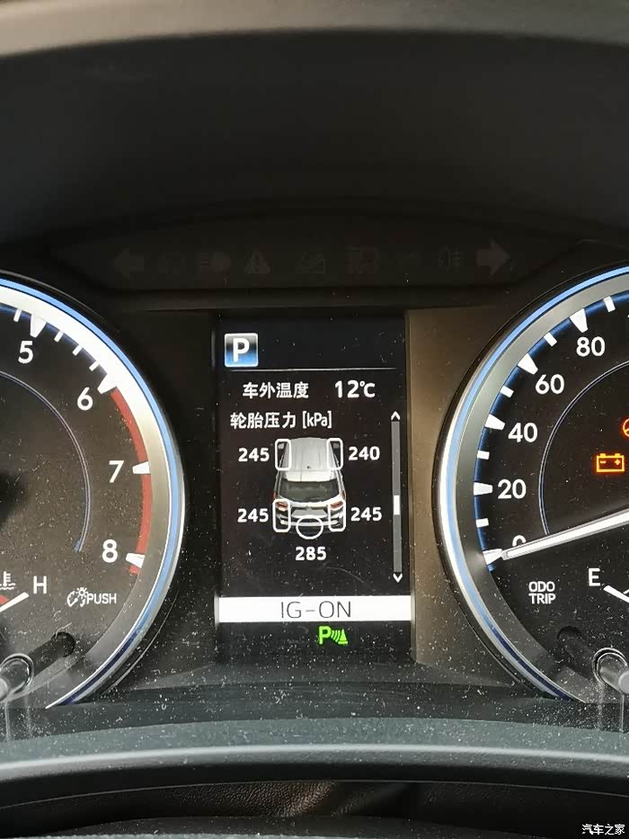

备胎充气教学,分享给大家
好久没有发帖了,最近疫情终于有所好转,大家应该用车频率会增加了,是不是有很多小伙伴发现备胎报警?原来是备胎气不足了。为了关键时刻用到备胎不掉链子,那么我们要进行备胎充气。疫情期间尽量少出门,咱们自己动手吧。话不多说,上图说话。

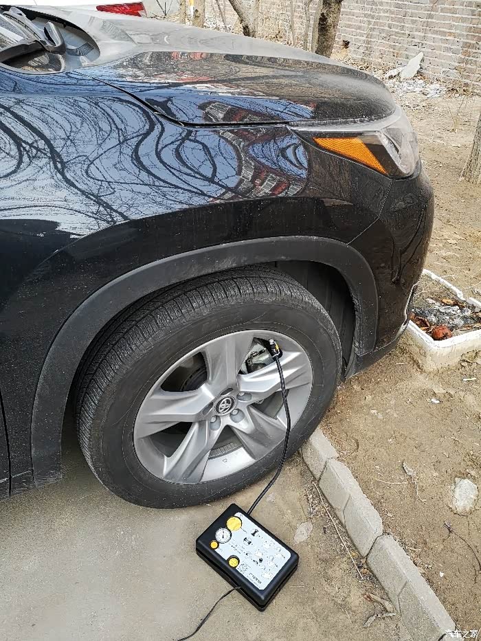

这是4s店给配备的充气礼包
打开看一下,模式调到充气选项
打开看一下,模式调到充气选项
实在不明白,上面有个二维码,扫一下可以观看视频

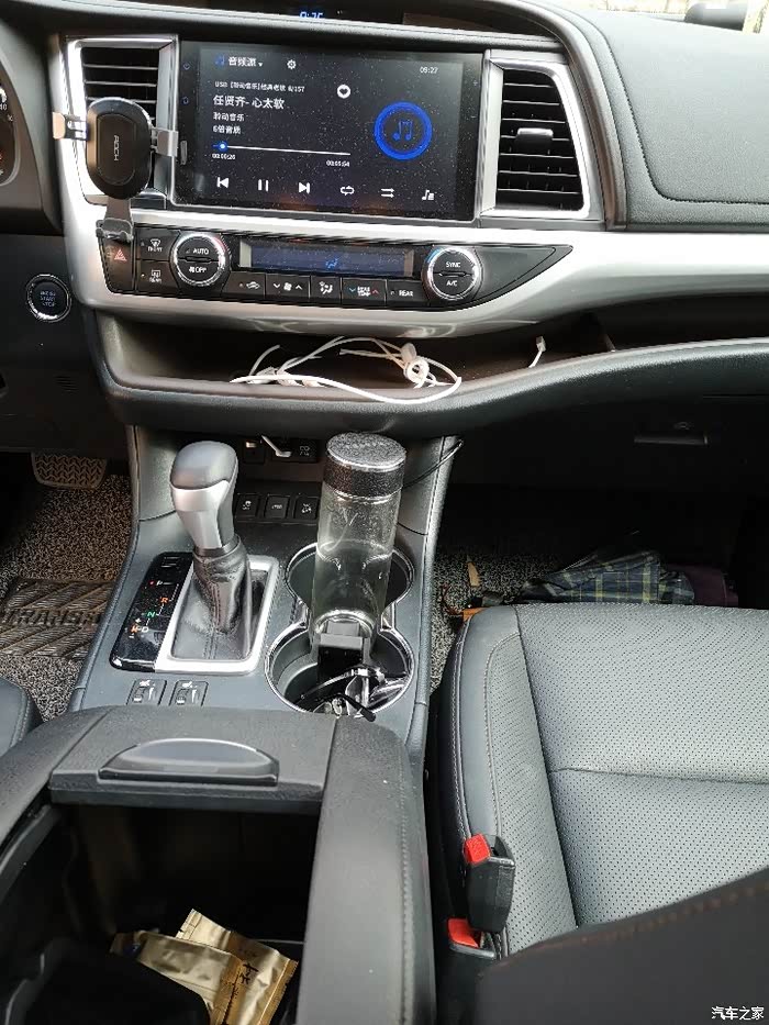

这个充气泵需要插在点烟器上,小伙伴们注意,要插在扶手箱里面的点烟器上
扶手箱有点乱哈😊用这个点烟头
档把和后排也有点烟头,不要用这两个。
档把和后排也有点烟头,不要用这两个。
后排的点烟头,不要用
前排的点烟头,不要用

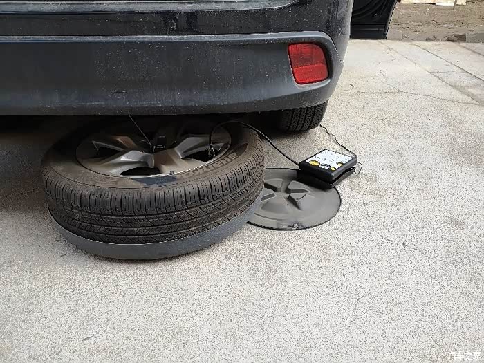

备胎下面盖板,逆时针旋转。
然后我们拆卸备胎,打开最下面的盖板,逆时针,带卡扣的,有点费劲。

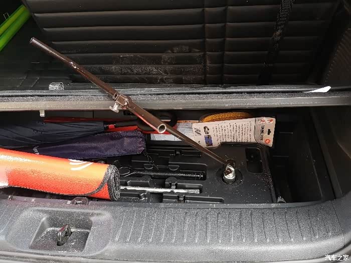

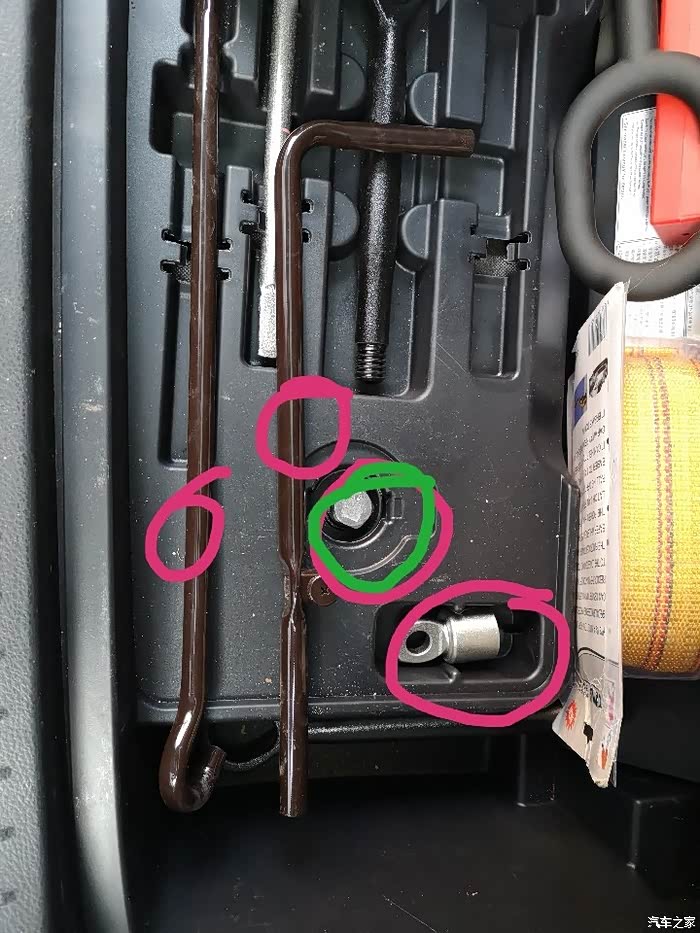

打开后备箱里的工具箱,可以看到有个旋转处,下图绿色标记处,有个黑色盖子,打开就能看到,我忘记拍了。红色圈住的是旋转工具。
如此安装操作,逆时针旋转,备胎就慢慢下降了,还是很轻松的。

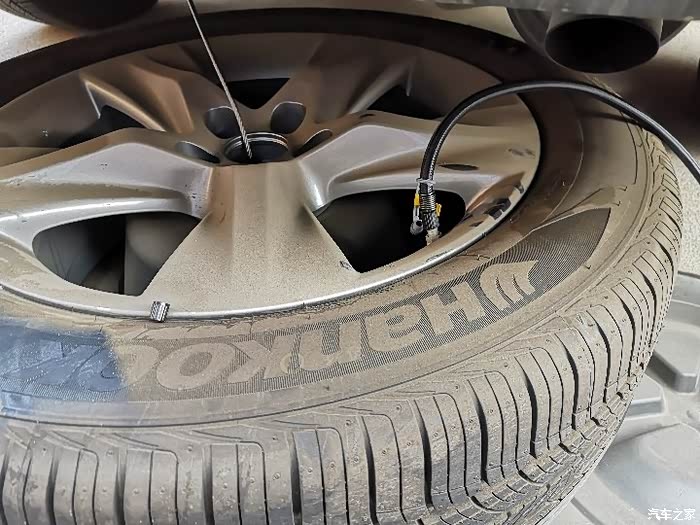

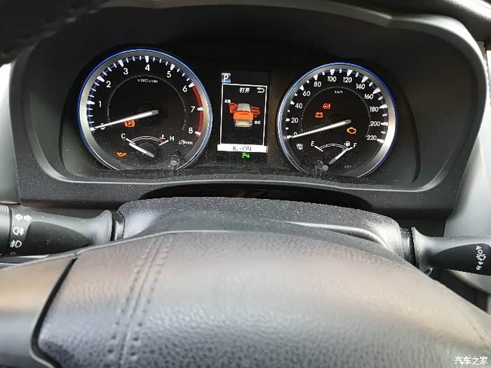

充气泵连接,打开发动机电源。

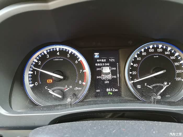

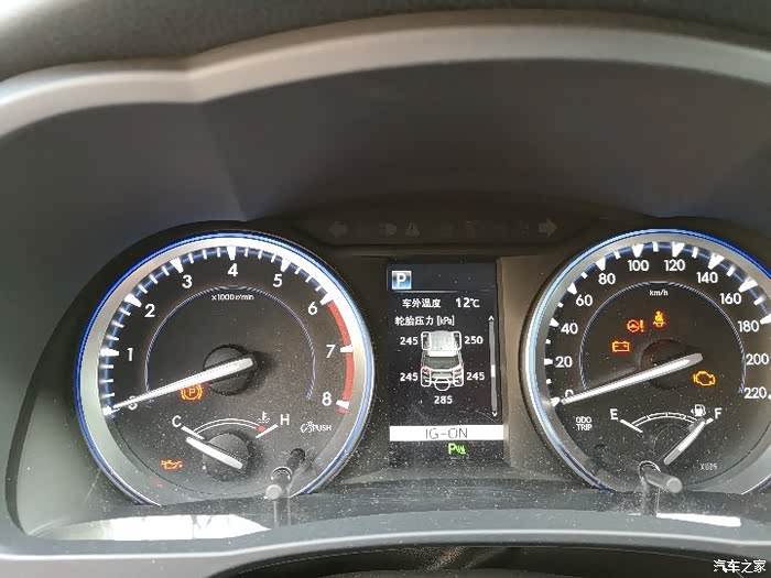

充气完毕,胎压显示。因为备胎不常用,所以我故意多充了些气,一般250就可以。发现右前有点缺气,顺便一起充下气。

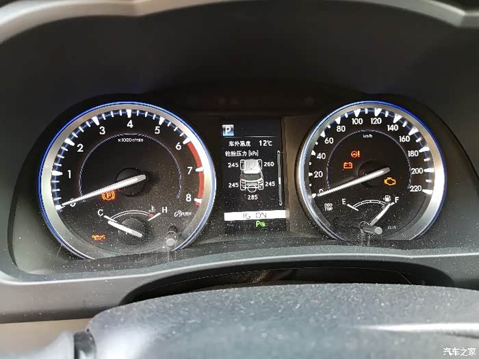

完毕,打着火,又回到240
收拾完后打着火发现和之前表显有差异。又回到了240.这一点小伙伴们注意,感觉充气泵的显示比车上的更准些。
